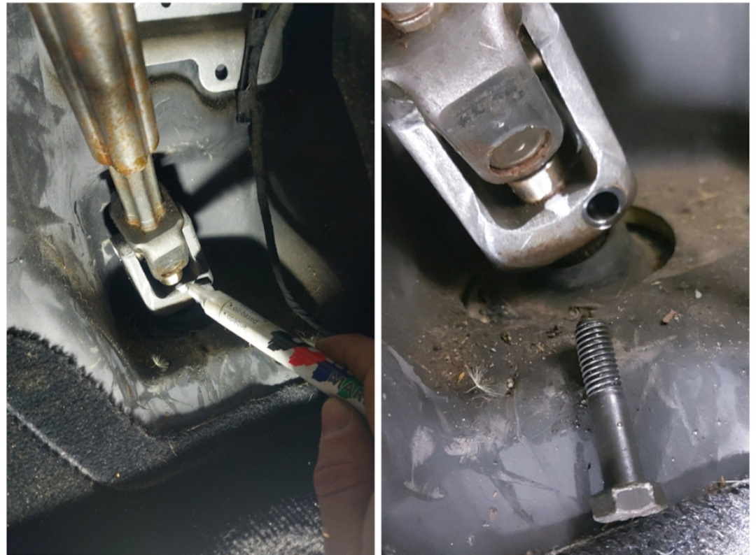

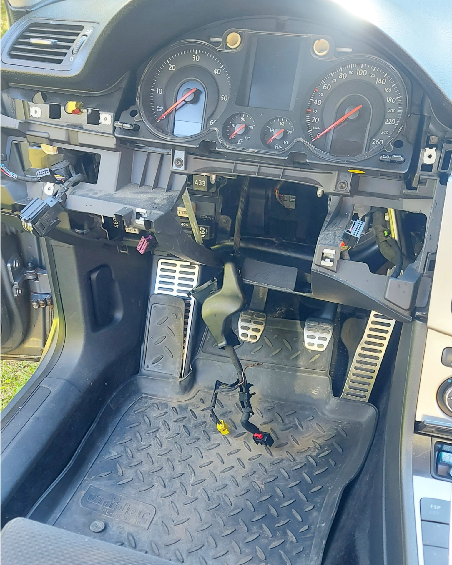

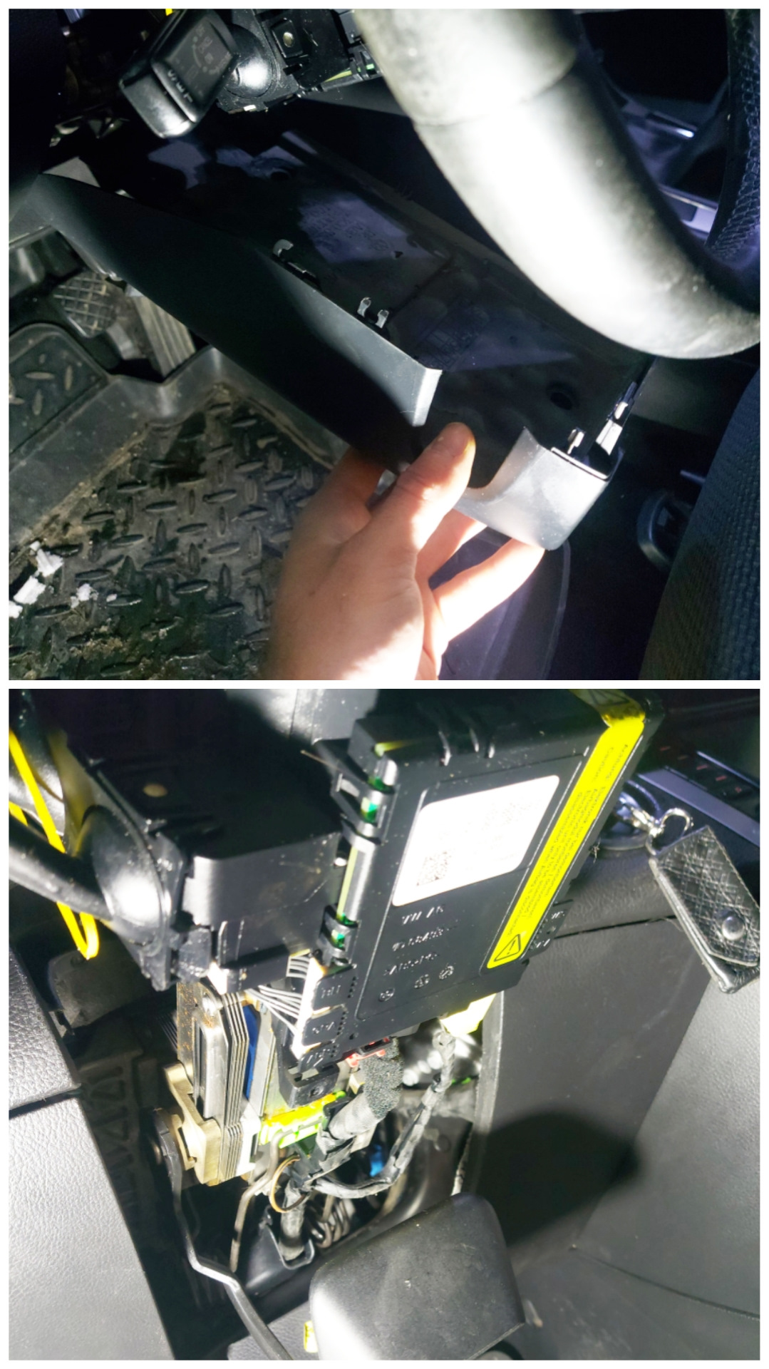

Для начала нужно снять рулевую колонку.
Верхний пластик снимается вверх
Руль поворачиваем на 90°, для доступа к креплению саморезов нижнего пластика
*если руль заблокирован, то доступ к креплению рулевой колонки через пластик (сложно, но можно)
И ещё один саморез внизу
Снимаем пластик
Снимаем кардан (в районе педалей)
Защитный кожух держится на пластиковых винтах
Кардан откручивается ключом на 13 (перед снятием можно пометить положение маркером, но поставить по другому не получится)

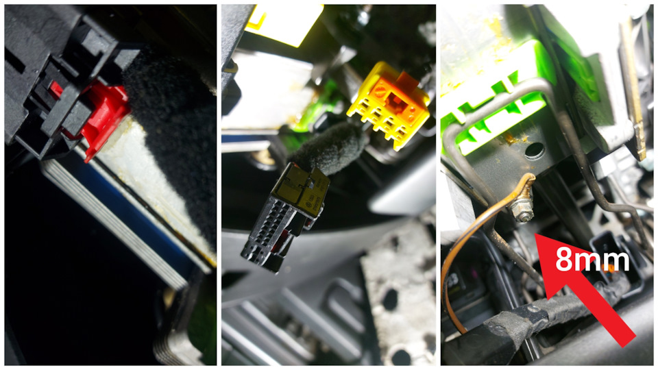

Перед отключением фишек обесточить автомобиль (снять клемму с аккумулятора)
Отключаем фишки и массу (ключ на 8мм)
Снимаем пластик над педалями и воздуховод для лучшего доступа

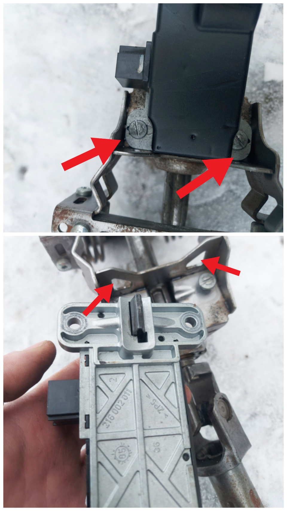

Теперь откручиваем саму рулевую колонку, ключ на 13мм (на одном болту также держится упор педали)
Когда рулевая колонка расслаблена, можно снять кабелегон (жгут проводов и креплений, фишки которых мы только что отсоединяли). Он крепится в 2х местах.
Теперь можно отключить фишку блока ELV и достать рулевую колонку

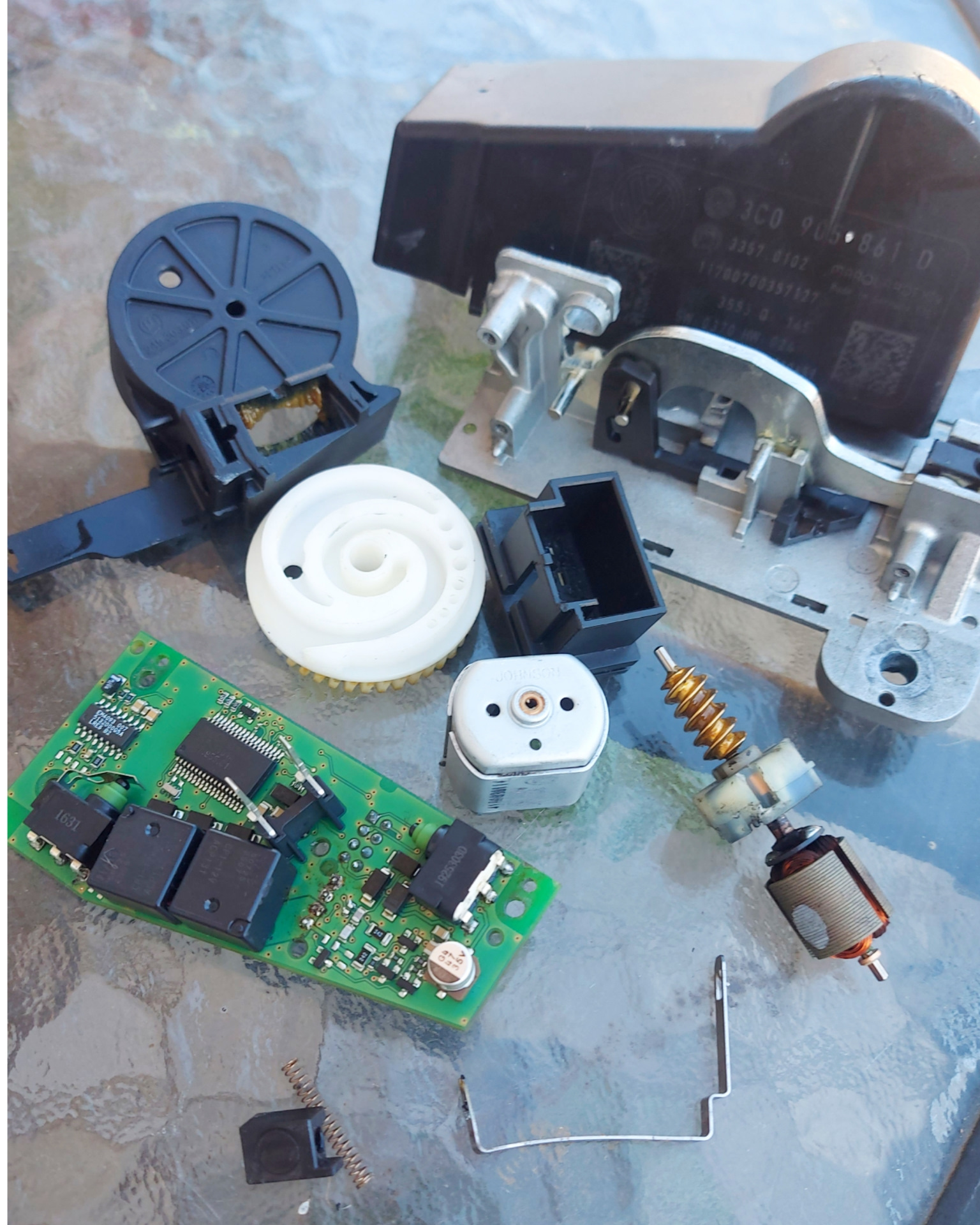

Блок ELV крепится к колонке двумя винтами (изначально они "голые" без прорезей под отвертку). Надпил делал полотном ножовки по металлу (как специально для этого предусмотрены отверстия) и открутил отверткой [ — ]
Блок снят. На корпусе маркировка:
MAROUARDT 3357.0102
VW 3C0905861D
При разборе особое внимание на этот фиксатор и маленькую пружинку: важно не потерять, иначе фиксироваться не будет
Плата от корпуса разделяются головкой T-8

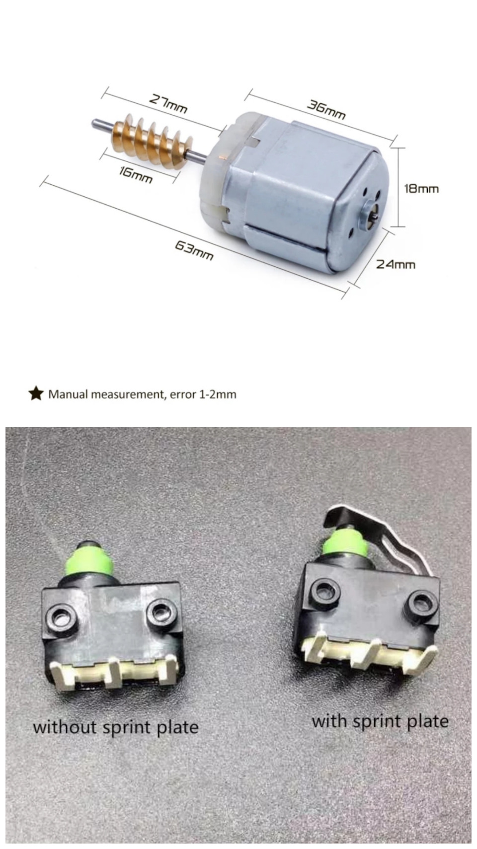

Уже чистил микрики, паяльником сделал отверстие — промыл спиртом, заклеил скотчем, проработали около полугода. Лучше сразу поменять — перепаять на новые — как раз лежали в наличии (заказывал ранее)
Работоспособность можно проверить с помощью мультиметра.
□ Кнопка не нажата: 1-2 контакт — сопротивление равно нулю, 1-3 контакт — бесконечно большое сопротивление
□ Кнопка нажата: 1-2 контакт — сопротивление бесконечно большое, 1-3 контакт — сопротивление должно быть равно нулю.

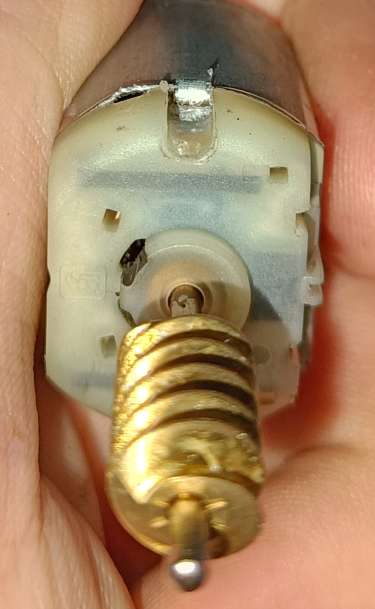

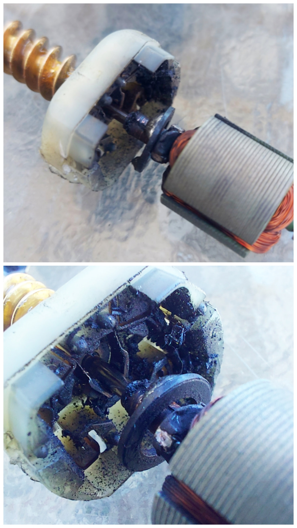

Второй возможный виновник — моторчик. Достаётся из корпуса легко, визуально понятно как.
Стёрлись щетки и он не смог разблокировать рулевую колонку
Новые микрики и моторчик заказал с aliexpress
• микропереключатели замка рулевого управления Magotan J764 a.aliexpress.com/_ABOskw
• моторчик a.aliexpress.com/_9QJ7Rk

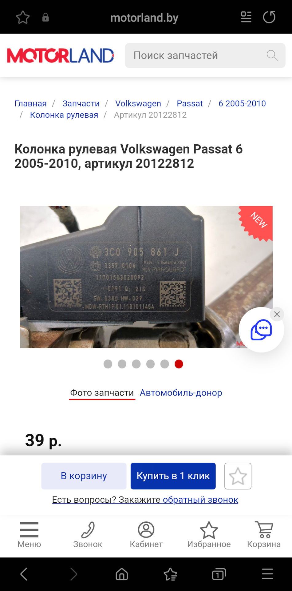

Доставку ждать долго, поэтому на разборке купил рулевую колонку с блоком ELV по очень сладкой цене 8BYN ($3). Как правило, крышки на рулевых колонках с разборки сорваны, поэтому по номеру отдельно не пробиваются, можно покупать как в моем случае, и с праворульных PASSAT, блоки одинаковые. Замена моторчиков и микриков самый простой ремонт — т.к. при замене блока целиком требуется перепрошивка мозгов и ключей, т.к. напрямую связано с иммобилайзером.

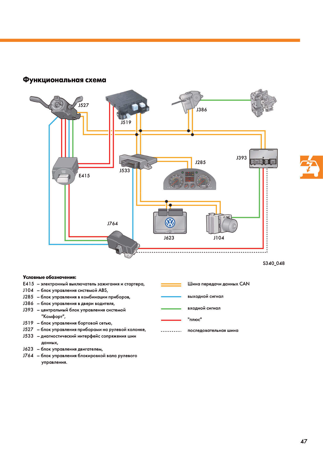

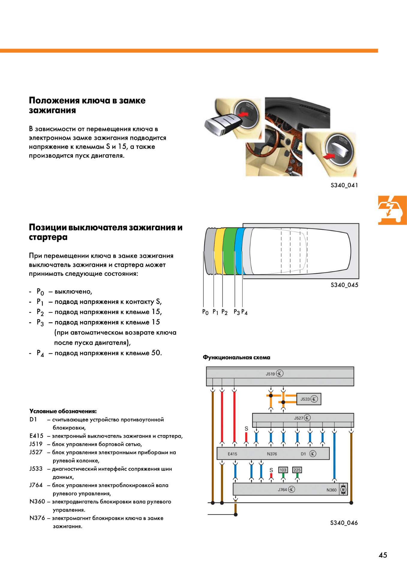

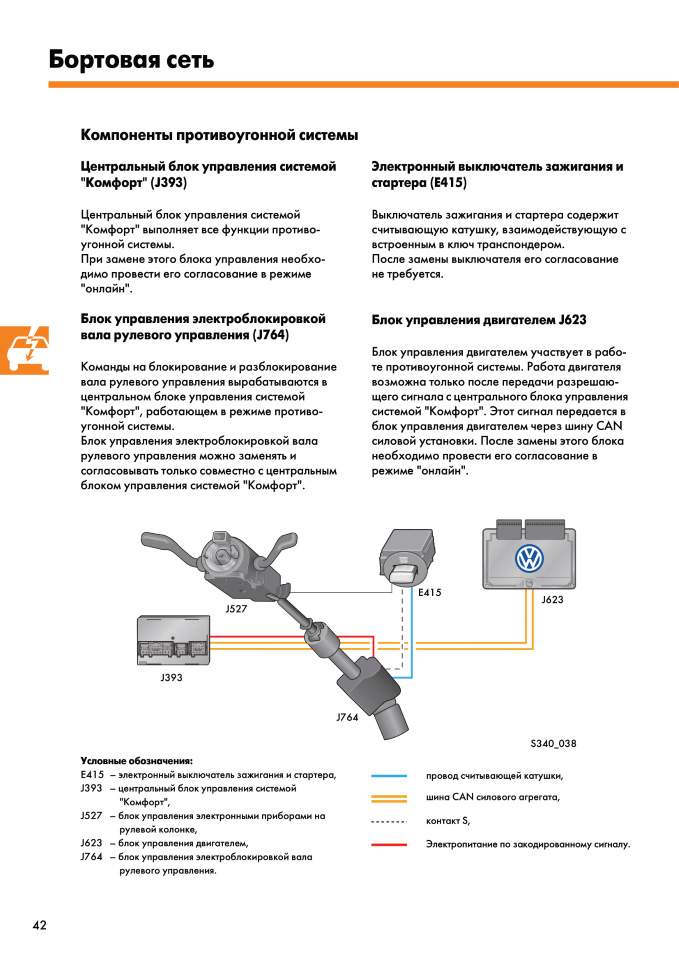

Информация из Пособия по программе самообразования 340:

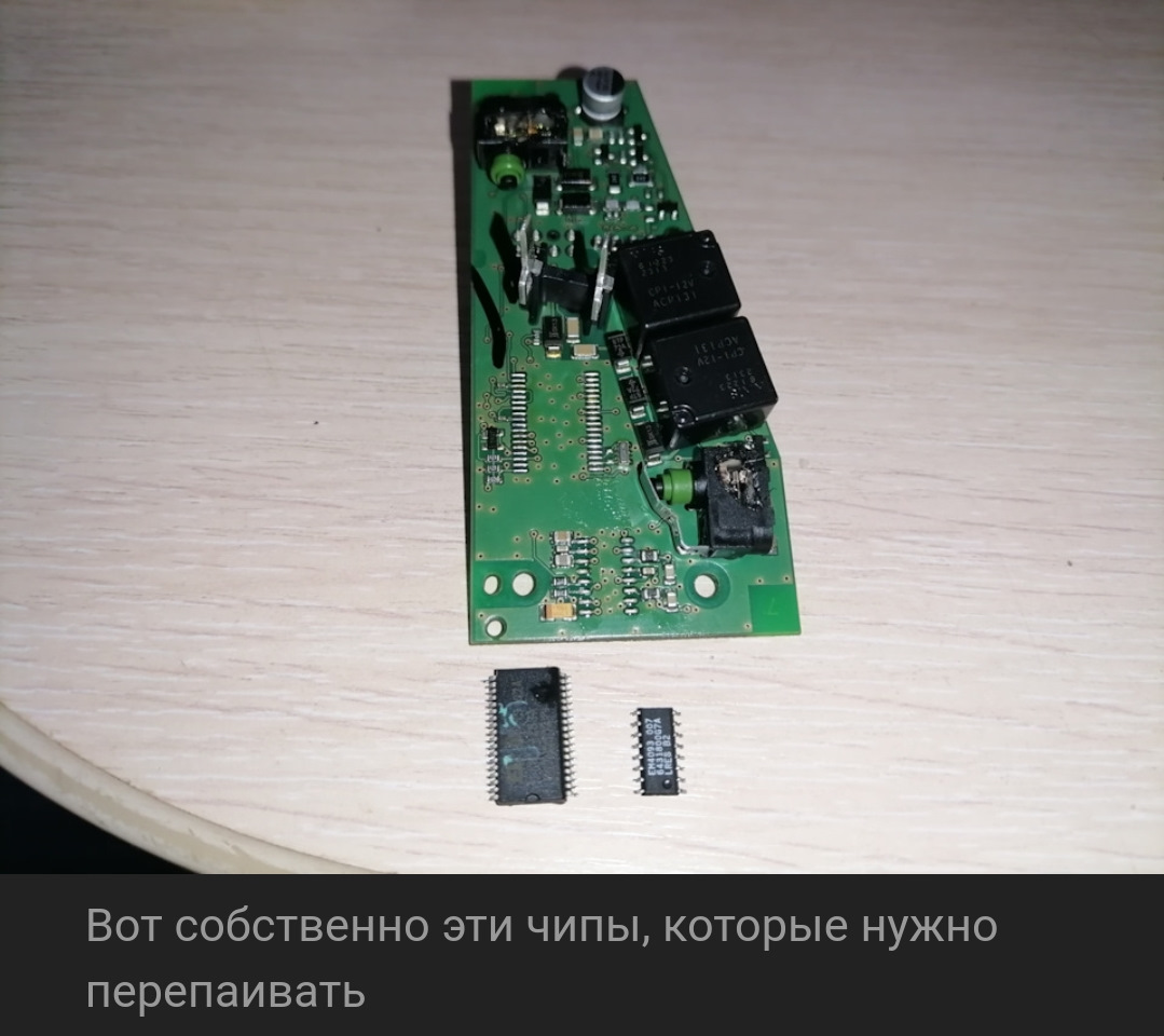

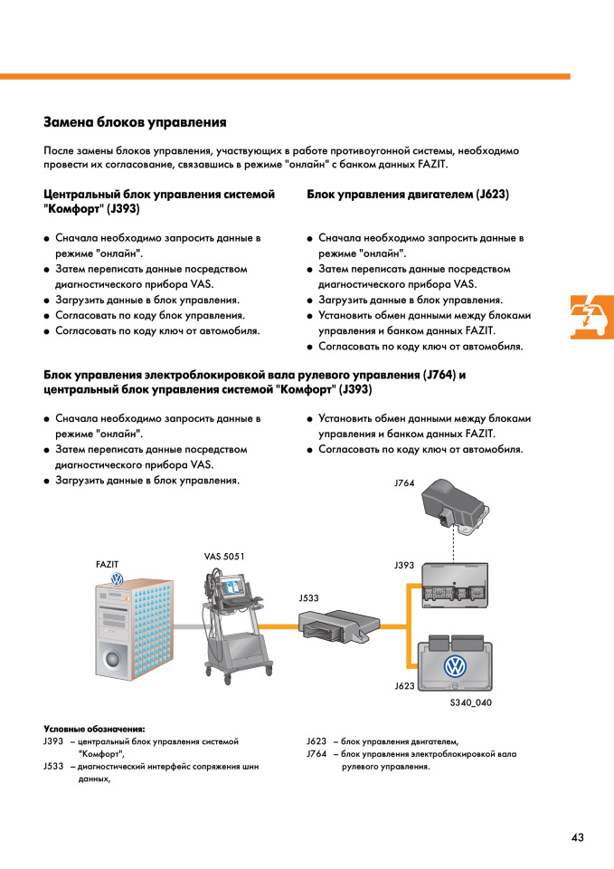

и еще вопрос можно ли привязать другой блок elv к машине Васей диагностом?
надо память перепаять

сейчас на motorland есть предложение:
Новый стоит почти 200 евро

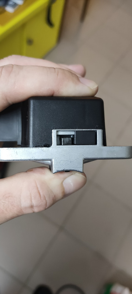

Важное дополнение на тему фиксатора и маленькой пружинки!
При сборке (в момент надевания крышки блока) убедитесь, что этот фиксатор отведен вправо (сам он не отведется, это нужно сделать пальцем). Иначе этот маленький фиксатор заблокирует основной фиксатор и ваш исправный блок не будет работать. Автор этого почему-то не упомянул
Кто то его удаляет чтобы не подклинивал
На нем нет следов и продуктов износа, и, исходя из его конструкции, я сомневаюсь, что он может подклинивать. Я же собрал свой блок как есть, ничего не удаляя. Просто заменил моторчик и концевики, и все. В моем случае проблема была в моторчике, концевики заменил за компанию, они были в порядке и можно было их оставить

Доброго дня . Что дает этот фиксатор с маленькой пружинкой . Постававил без пружины . Все работает
Я так понял при попытке вскрытия блока злоумышленниками срабатывает фиксатор и руль блокируется.Разблокировать можно только сняв блок
Я конечно очень вовремя тут появлюсь, но скажу.
Это одноразовая защёлка, ее удерживает маленький пластиковый штырь(можно увидеть на крышке и сопоставить с отверстием возле этой самой скобы) который обламывается после снятия верхней крышки. Потому как если его установить обратно, и отвести в сторону, руль заблокируется и не сможет разблокироваться из-за этой защёлки. Её ничего не держит, и при блокировке руля она выйдет обратно. Ее надо удалить.
Я уже год езжу, и даже не подозреваю, что отремонтированный мной блок ELV блокирует мне руль =) При ремонте ничего не удалял, собрал всё как было, и всё отлично работает, руль на парковке блокируется, проблема о себе больше не напоминала.
Я просто взял сам механизм и с этой защёлкой его тоже двигал. Если защёлка руля опускается слишком низко, этот самый фиксатор за счёт пружины выталкивался и блокировал защёлку. Вполне возможно что он не выдвигается на сколько сильно чтобы заблокировать защёлку, но я убрал от греха подальше.

Сейчас не знаю что делать, либо искать более менее новый блок и менять на нем процы на мои, или новый и к официалам(я с Молдовы, тут их мало очень).

щетки стираются и пропадает контакт. подобная проблема есть и с замками дверей, там два моторчика на один замок. во всяком случае в водительской двери так.
У меня обошлось заменой моторчика. Внутри он был чернючий, он кончился родной. К слову можно ездить полностью без него, разобрал моторчик собрал обратно, конечно без блокировки руля в итоге, но катался. Когда глушишь машину ошибка по пищит немного но все работает без блокировки
Мотору пришёл конец подавая на него 12v ноль реакции
там щетки пылят. похожие моторчики в замках дверей стоят. разобрал, почистил, работает
Я заказал всё целиком моторчик релюшки и микрики чтоб наверника не лезть в будущем

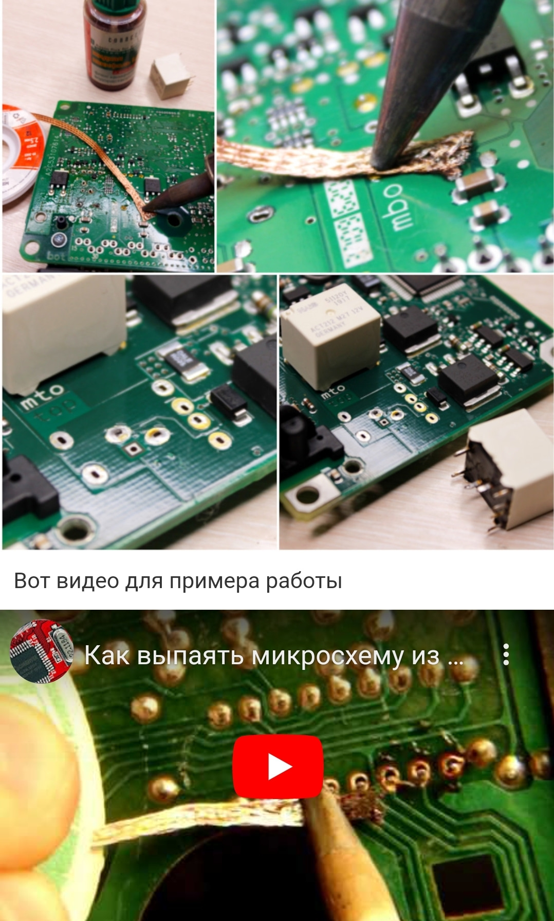

Реле лучше выпаять с помощью медной ленты для распайки (и не знал про такую. Как говорится, век живи — век учись).
a.aliexpress.com/_AKepbJ
Припой просто перебегает на ленту и контакты очищаются — реле легко извлекается.
Использовал для ремонта блока ручника
www.drive2.ru/l/614904077930737672/
Да, лента это вещь. Частенько в работе использую ))

Отсосник тоже решает такую задачу, единственное не всегда им удобно подлезть.

Если поменять блок, то машина не заведётся. Нужно будет заново ключи прописывать. И не факт, что обычным шнурком без участия диллера получится. А так бы можно было любую машину завести одним ключом.
Поэтому плату/мозги оставил родные, а менял подвижные механизмы (моторчик, кнопки) которые вышли из строя

А ещё вопрос, есть разница, в заблокированом состоянии руль ставить или нет?
Я не блокировал, чтобы руль ровно по шлицам выставить
Ну да, в шлицы заблокированный не попадает. Я кнопки всё прозвонил, вроди ок, моторчик чёрный внутри был, я его заменил. Поставил, накинул разъёмы, завёл, заглушил, руль подергал и блокировка не сработала. Я хз, снял, ещё всё перепроверил, сейчас второй раз буду ставить. Блокировка сразу должна сработать после монтажа?
Да, если ничего не даёт ошибку (кнопки, моторчик) то все должно работать штатно.
При вынимании ключа срабатывает блокировка руля
А что это за справочное пособие с цветными картинками?
Программы самообучения (SSP — ( Self Study Program)) предназначены для самостоятельного изучения работниками автосервисов различных аспектов в автомобилестроении концерна VAG. В них объясняются конструктивные особенности и принципы работы различных компонентов и систем автомобиля.
www.msvmaster.lv/cars/volkswagen/ssp.html
А где такую взять можно?
Выше ссылка, различные темы (узлы, устройства)
Спасибо

Для проверки работоспособности моторчика 12В или 5В подавать ?
Чем смазывал кулису, когда собирал всё назад ?
Про напряжение не знаю, 5v всеже безопасней для проверки. Разобрал — визуально все плохо. Моторчик с разборки не разбирал, визуально через отверстия контактов там не было такой черноты по сравнению с моим.
Кардан, все болтовые соединения, кулису (подвижную часть) рулевой колонки смазал смазкой для подшипников (синяя)
Рано или поздно все к этому придут…
Надо бы заранее заказать, чтобы потом не мучатся в поисках 🤔🤔
Спасибо за подробный отчёт.
Да, микрики лежали на готове, а вот про моторчик заранее не подумал. Пришлось в скором порядке на разборке искать.
Не знаю почему, но моторчик с Китая в моем случае отказался работать, хотя от батарейки работал отлично.
С Китаем бывает такая ситуация — полярность перепутана. Как вариант.
