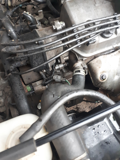

Кто шарит в системе охлаждения, подскажите.
Поменял уже второй термостат, поставил оригинал после промывки системы, по городу ездил, вроде норм было все, но после поездки в соседнюю область, по трассе при обгонах крутанул пару раз хорошенько, и опять началось. Термос срабатывает через раз, вентилятор не включается. Врубился только когда я на холостом ходу мин 10 погазовал, но стрелка температуры падать не стала, будто термос закрылся, а вент охлаждал тупо радиатор. А так температура МБ в районе 120 градусов, а вент не срабатывает, при этом верхний патрубок тёплый, радиатор тоже, но явно не 120 градусов.
Вопрос: почему могут глючить термосы, где находится датчик температуры, который идёт на вентилятор?

Вент срабатывает на 96 град. Остужает до 90 вроде и затыкается. Середина это около 90 да. Нижняя отметка 60. Верхняя хз. Подключить надо в одб2. Сканер и посмотреть реальную темпу с мозга. Может правда индикатор. А может и датчик…
"А так температура МБ в районе 120 градусов, а вент не срабатывает, при этом верхний патрубок тёплый, радиатор тоже, но явно не 120 градусов."
120 это по прибору так понял? на ощуб радиатор явно не 120 градусов т.е. горячее или наоборот? может быть у тебя показания прибора или датчика на прибор глючит?
Нет)) ну середина примерно 9, максимум 160, на глаз 120.
Радиатор и нижний падрубок явно холоднее, верхний горячий
на сколько я знаю вентилятор срабатывает исключительно следом за термостатом, там помойму датчик в корпусе термостата и стоит, только как его проверить я не знаю, поищи в мануале может он виноват не даёт вовремя сигнал на включение вентилятора
