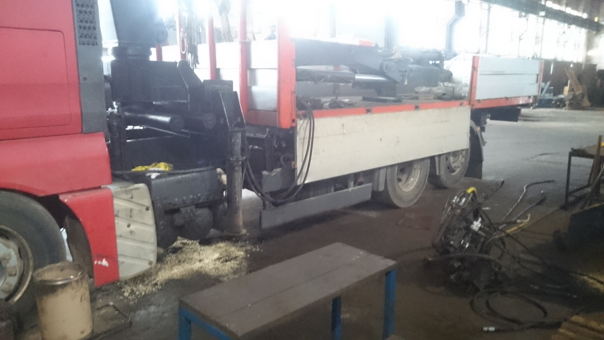

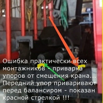

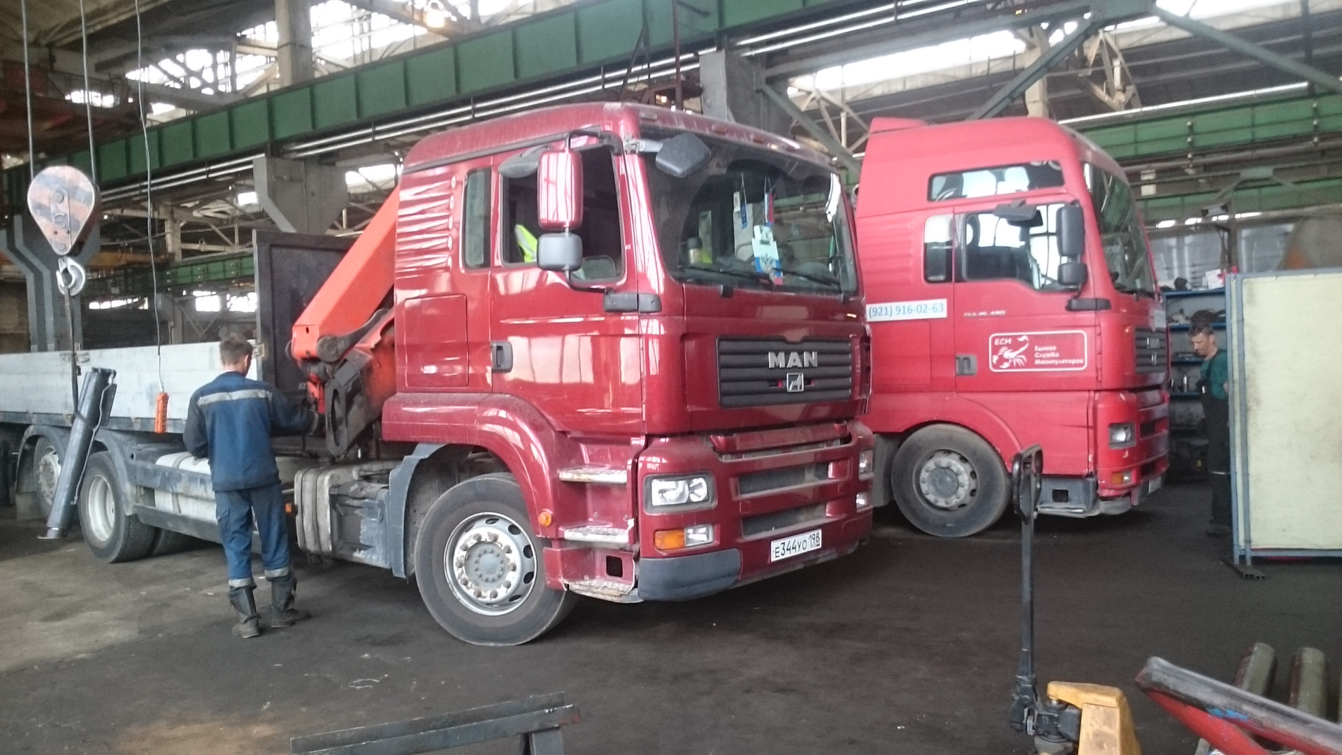

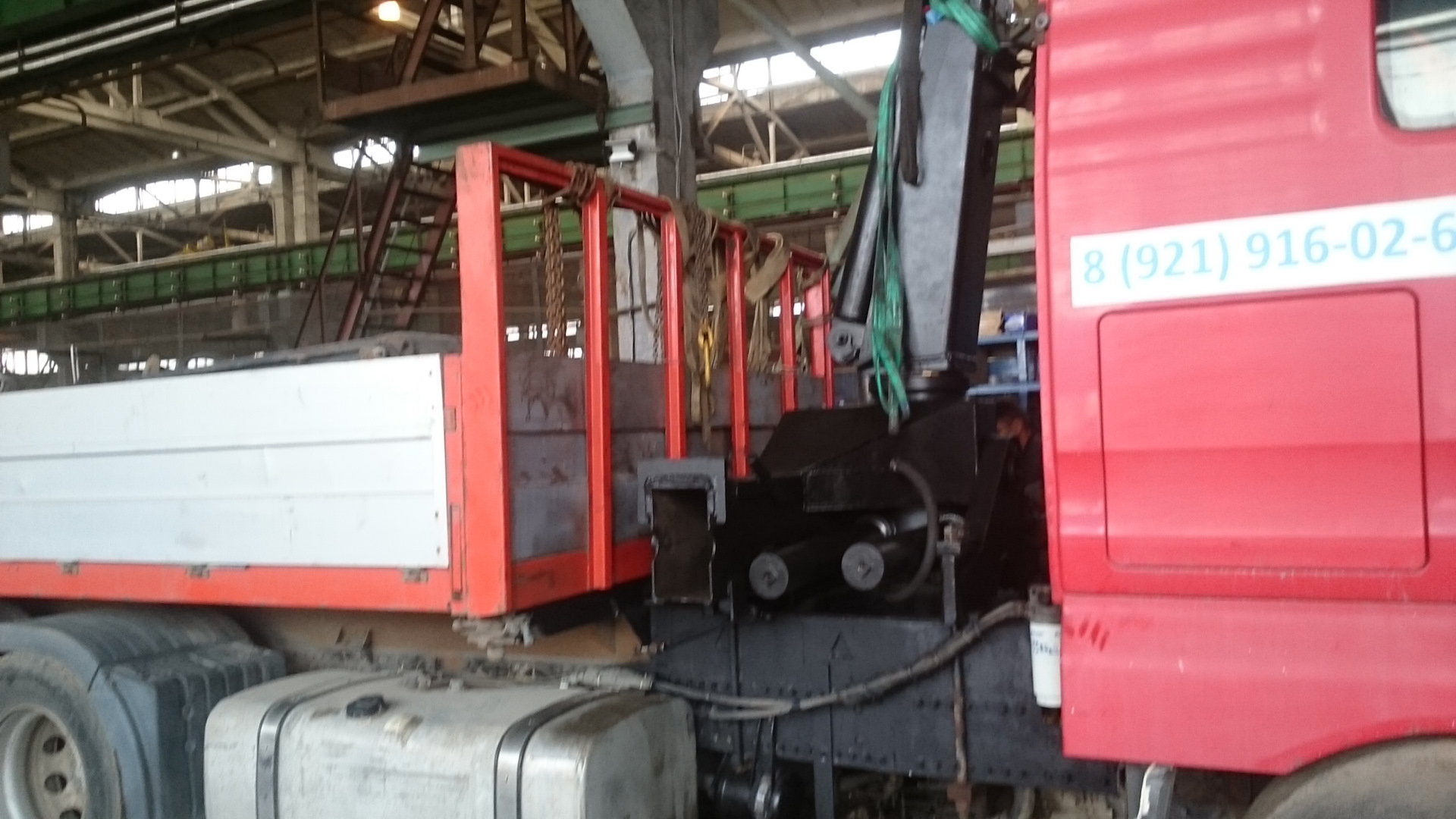

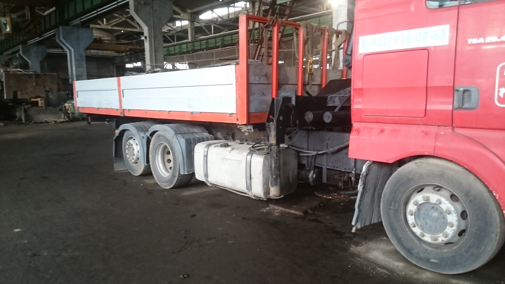

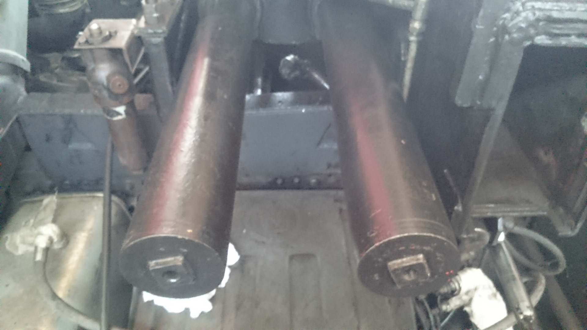

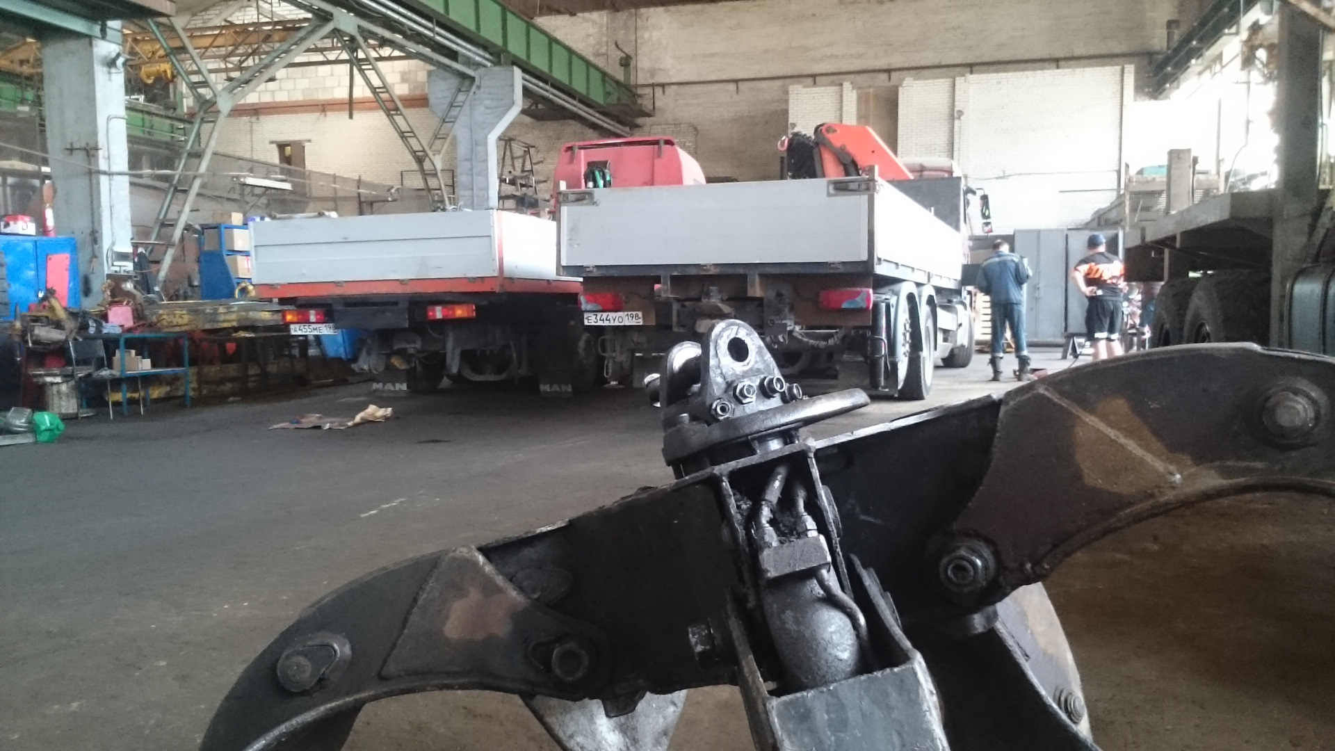

Колонну наконец то вставили в станину… Втулка (второпластовая) 2,45мм была толщиной 3,0мм
Аутригер правый вчера 2 часа вставляли в станину 4 раза и 4 раза выдёргивали от туда.

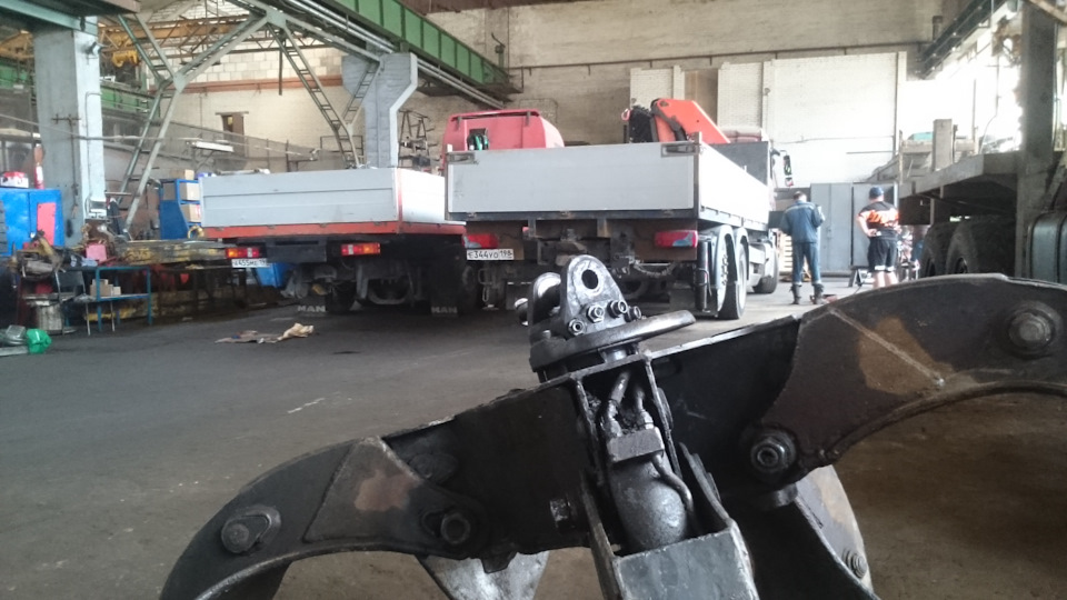

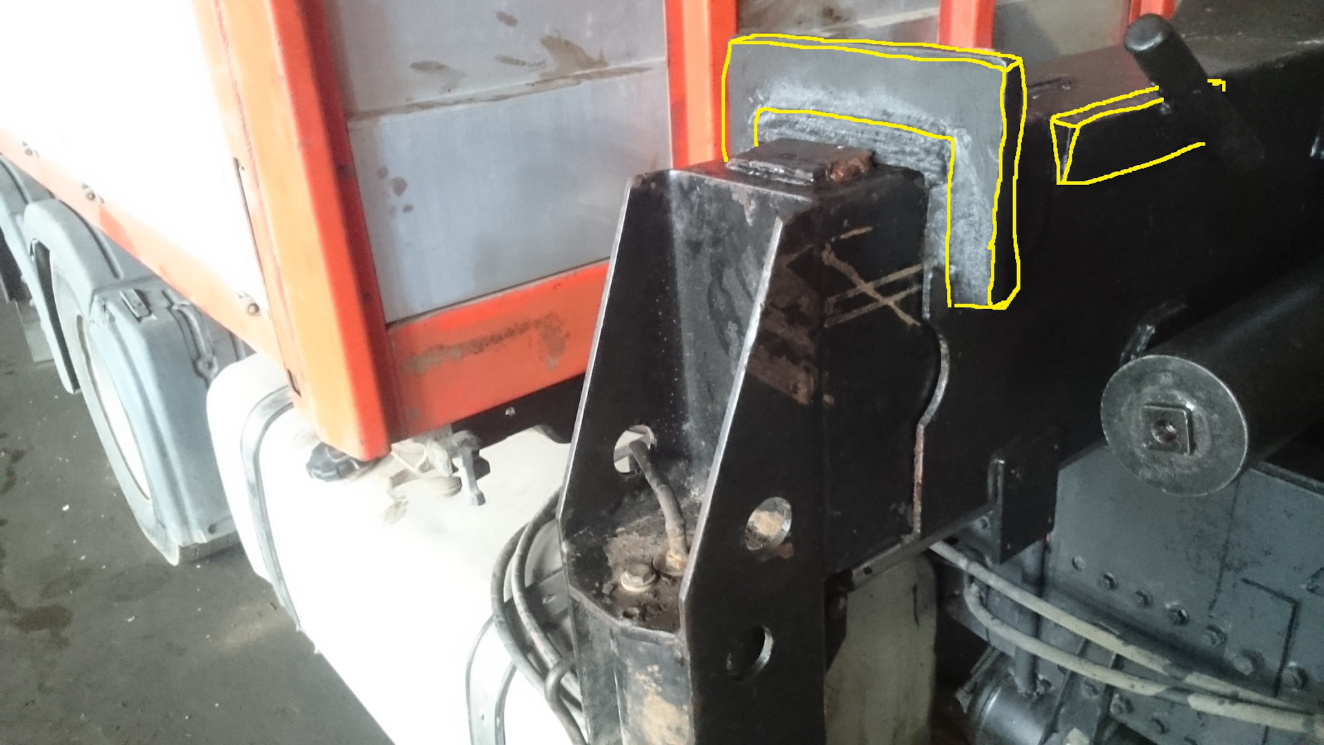

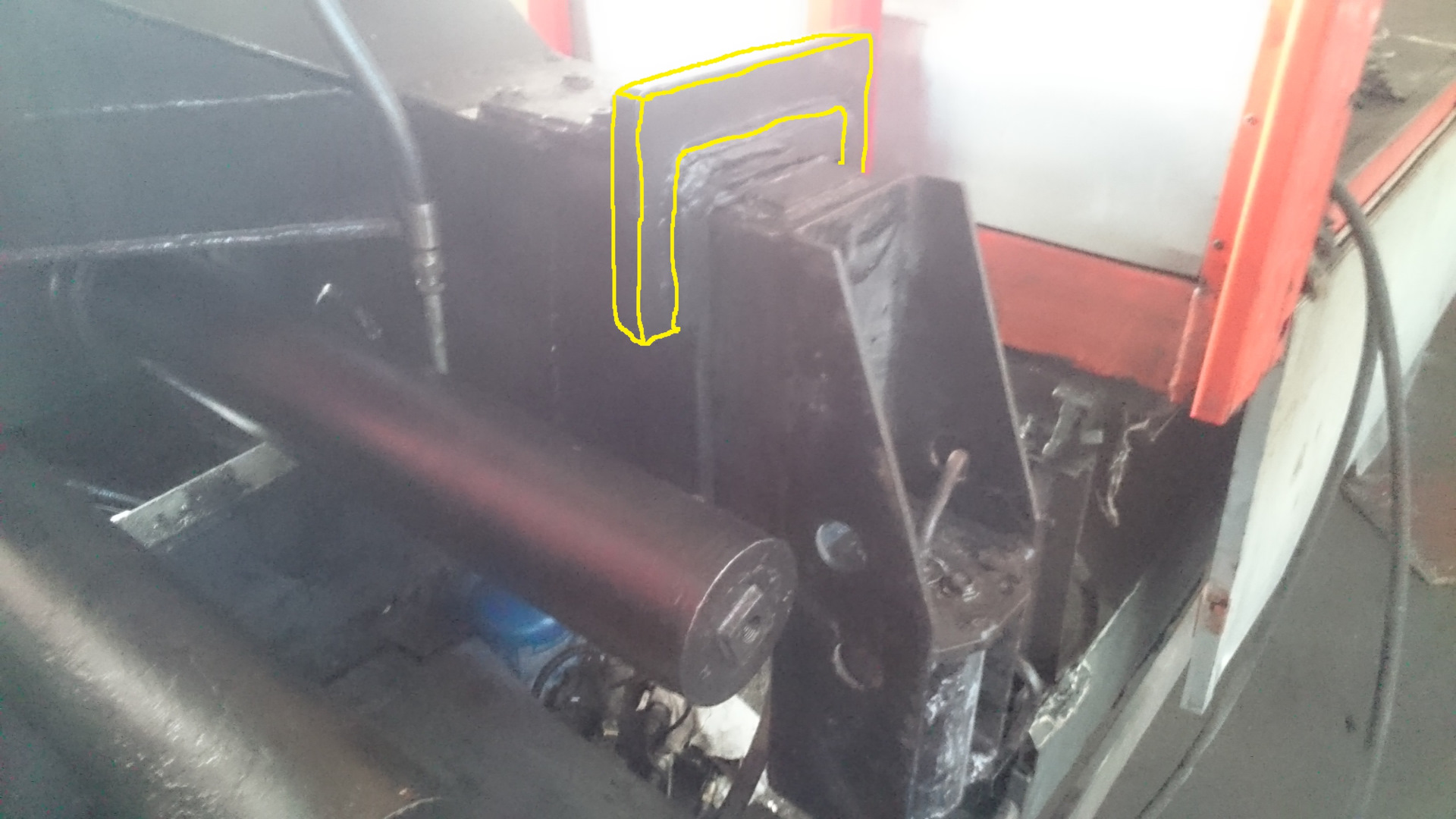

Эхо сварки, оставшейся после ремонта… Болгаркой пришлось мастерам поработать, пошлифовать… )))
Приварили усилители станины, чтоб при нагрузке аутригеры её не рвали снова !

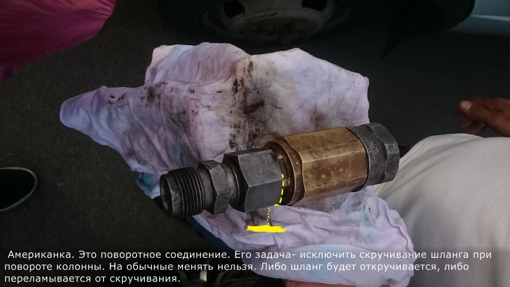

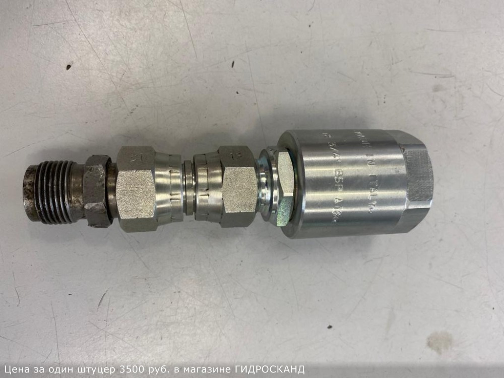

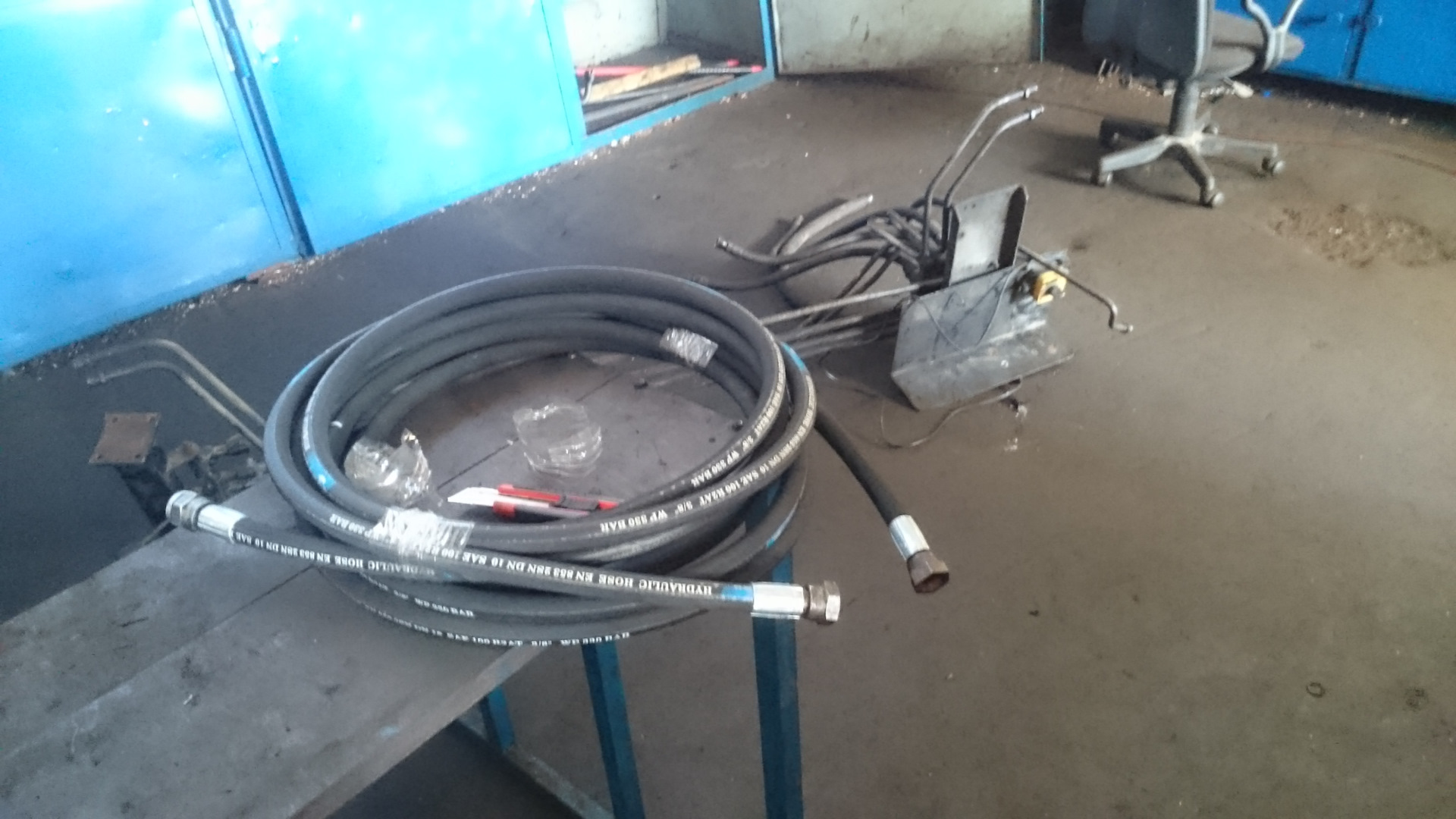

Вот ещё одна пробЭм нарисовалась, на гидрораспределителе вот такие два штуцерка есть (американки называются последние два фото), будем менять на обычные, а то эти по баблу дороговасто при ремонте стоят… Один штуцер подразбит, не затягивается и масельце с него тоже подкапывало…
