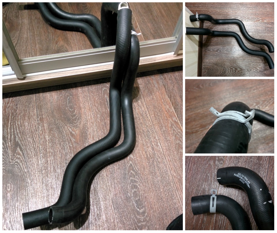

3. Шланг заправочный — 21900-1303080-00 — 1шт — 100 рублей;
4. Шланг отводящий — 21900-1303010-11 — 1шт — 300 рублей; найти данный шланг отдельно практически невозможно, сначала был найден на авторынке, но качество было сомнительным, в ходе поисков обратился к Алексею и он смог отправить мне новый шланг с зажимным хомутом! Спасибо!

Теперь отступление. Лирическое. Хотел капитально заморочиться с заменой винтовых хомутов на пружинные. Их преимущество перед обычными затяжными хомутами то, что они сами поджимают патрубки в случае послабления, причем по всему периметру, а не только в месте разжатия. Возможно снимать/устанавливать их муторно и парой даже большой геморрой, зато держат как надо, и не надо думать о их подтяжке. Но. Не решился. Все хорошо в них, но реально их нужно менять с заменой патрубков, всех. Так как максимальный эффект достигается в паре, а ставить на разработанные патрубки, в которых уже колеи от винтовых бесмысленно. Делюсь с Вами собранной информацией:

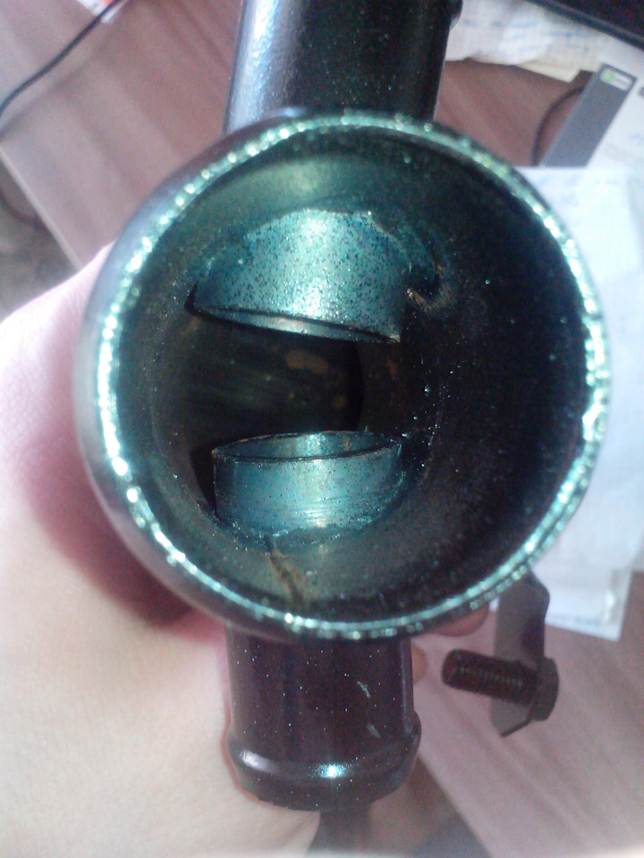

Грантовская подводящая труба у Вас так же выглядит внутри?
не скажу потому что не помню, авто давно продан
Andrew7041
Спиливать лишнее нужно или нет?
Я спилил, но второй раз бы не стал
Почему?
спиливая делаем больше проход от радиатора основного, т.е. больший проход для холодной жидкости.
А температура и так, после открытия термостата, падает на 5 градусов секунд за 5.
т.е. и так поток охлаждения хороший
Понятно
