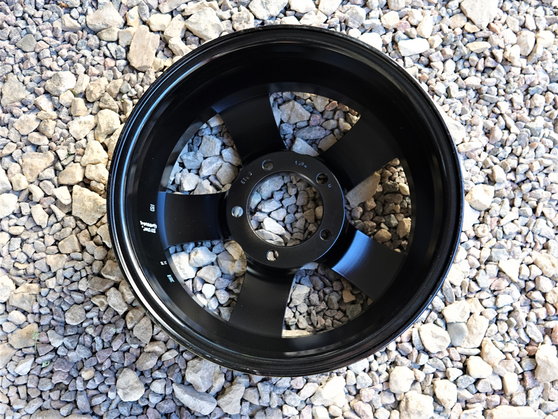

То есть, направление мыслей понятно, но ценничек сей радости почему-то всегда останавливал. Однако, тянуть уже нельзя и посещение сайта с залежами Сликов стало просто неизбежным. Изначально решил не мудрить и заказать те самые белые боевые диски, что катает ГАЗрейдспорт, однако тщательное рассмотрение характеристик выявило, что есть диск именно на Соболя, практически в штатных размерах, ещё и на полкило легче. Мы же ковку выбираем, не так ли? А в чём её радость? Правильно – в большей прочности и меньшем весе.
Горячая объёмная штамповка позволяет уплотнить алюминиевый сплав, он становится более однородным, без раковин и рыхлостей. Три четверти заготовки, уходит в стружку, зато металл диска приобретает мелкозернистую структуру, и, так называемую “волокнистость”, что позволяет без потери прочности сделать спицы, обод, закраины тоньше, а сам диск легче. К примеру, добротный легкосплавный Скад в этих же размерах легко уходит за 11 килограммов. Тут же мы можем смело рассчитывать на семь с небольшим кило. Приятно.
Разница, как видим, присутствует. Да, собственно, даже не в снижении неподрессоренных масс и в расходе топлива счастье. Просто есть надежда, что новые диски подольше смогут выдержать все издевательства над ними. Глядя, как на Сликах скачет по камням и барханам заводская команда Вячеслава Субботина, некая уверенность в новых дисках определённо просматривается. Прыгать я ни разу не собираюсь, но понимание, что диски выдержат руление и травление на кривых лесных косогорах и горных дорожках существенно повышает моральную проходимость.
Пишут, что изначально «ковка» выпускалась исключительно для автоспорта. Говорят, что иногда команда финиширует на голых дисках. Варвары. Также обещают, что кованый диск практически невозможно разрушить. Проверим.

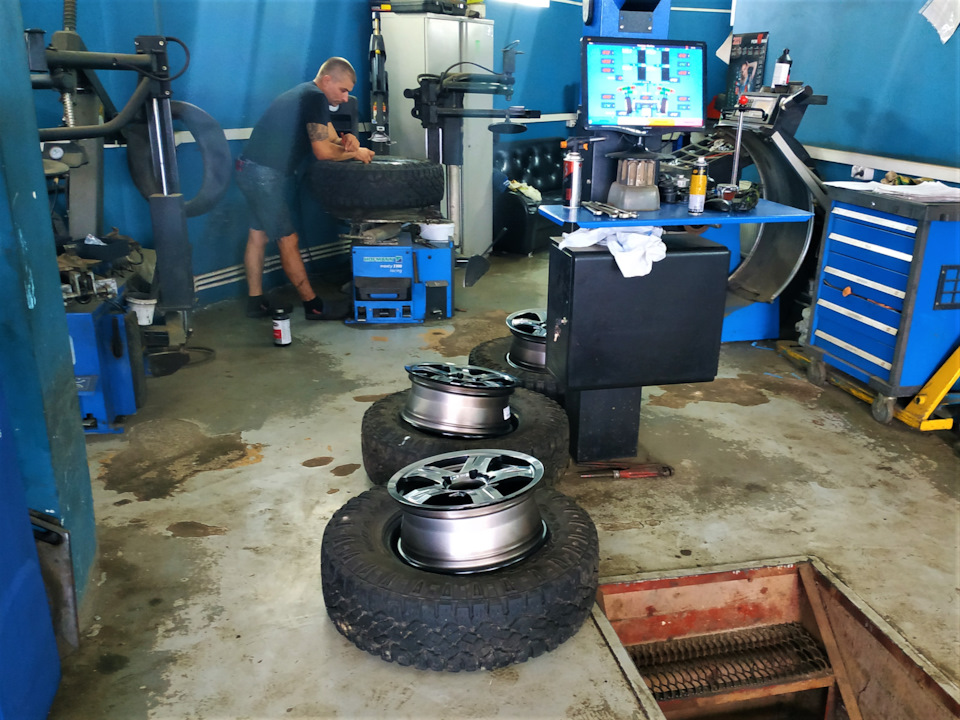

Отбалансировались диски нормально, тетрис с резиной прошёл успешно, датчики поимённо заняли свои места – пора ставить.

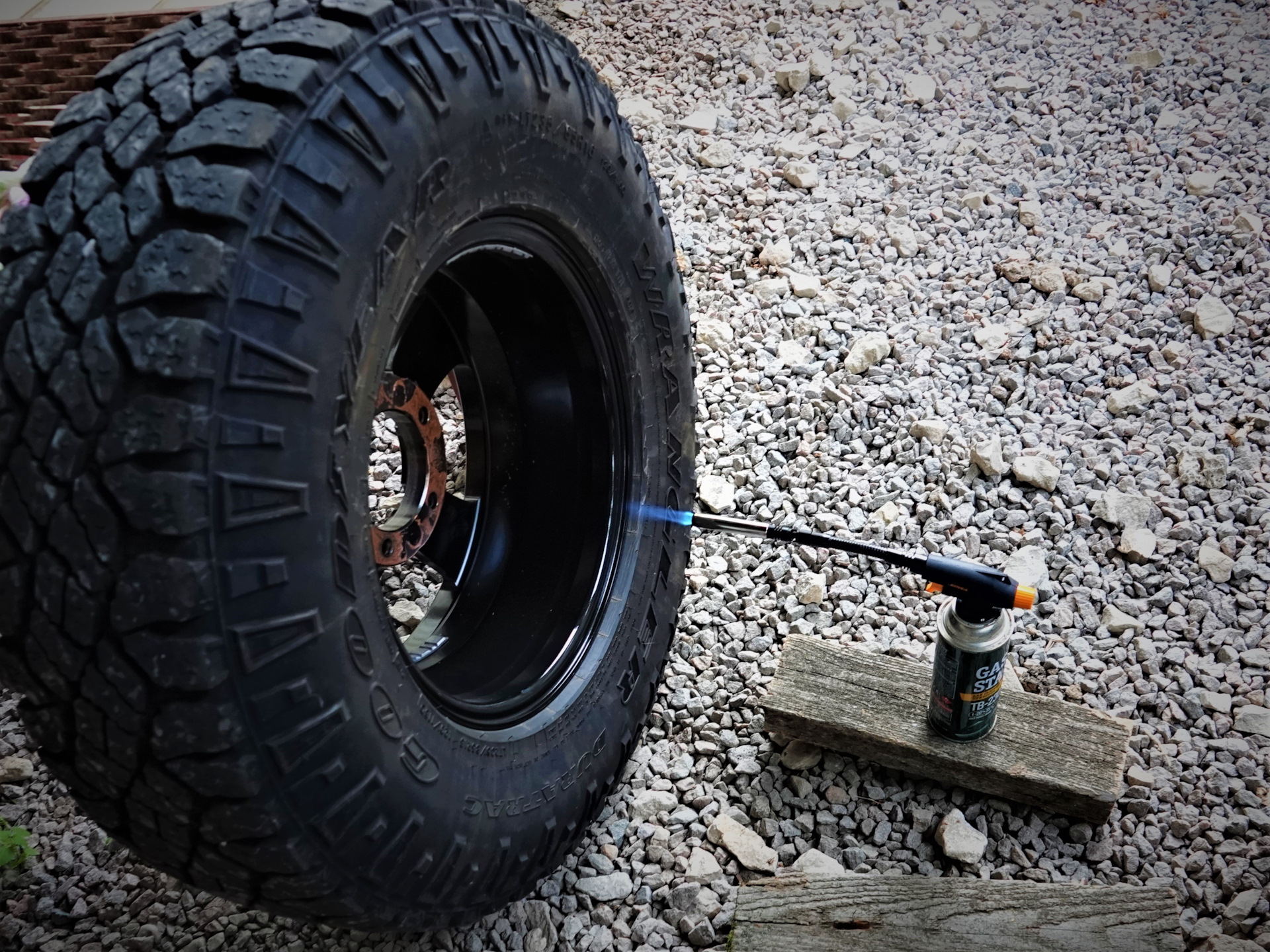

На следующий день никеляшки получены и пришло время очередного разочарования. Сто десять никак не хотели лезть в сто восемь и пять. Пришлось вспомнить школьный курс про допуски и посадки. Колпаки заняли своё место на полочке в морозилке,
а газовая горелка пришла на помощь в нагреве лёгкого сплава. Конечно, присутствовал риск повредить драгоценный лак и вожделенный, оплаченный отдельно тёмный хром. Но мы же аккуратно, правда?
Мы же все видели забавные картинки с раскалёнными докрасна тормозными дисками? Ну, пусть не докрасна, а рабочие 120°С – это у нас легко и запросто. Особенно летом, да на Сочинском серпантине… Поминутно проверяя температуру посадочного отверстия рукой, принялся водить краешком пламени по привалочной плоскости диска. Несколько минут и пальцы уже ощущают хороший такой нагрев в необходимой части дюралевой детали. Оставляем горелку пламенем в сторону колеса
и бегом к холодильнику испить холодной водички и попутно выдернуть полотенцем заиндевелый колпак из морозильного отделения. Опять бегом обратно, без особой надежды вставляю колпак в центральное отверстие. Не, не лезет, собака. А обратно? Ого, тоже нефига. А если вот так, легонько пристукнуть предусмотрительно заготовленным деревянным брусочком? И чё, пошёл, что ли? Не веря своим глазам, равномерно постукивая по закраине, наблюдаю, как колпак отчётливо уходит внутрь диска. Ещё несколько несильных ударов и колпак плотно сел на своё место.
Да ладно. Да точно! Физику, однако, не облапошишь. Остальное — уже дело техники – греем, охлаждаем, забиваем. Скорее ставить на место и вот оно, эстетическое удовлетворение. Теперь уже ближе к тексту.

Вместо горелки, лучше использовать фен.
Да конечно, лучше. Кто бы спорил. Да только где ж его вот так взять, когда колпаки не лезут, машина на домкрате, а терпежу уже нету.
