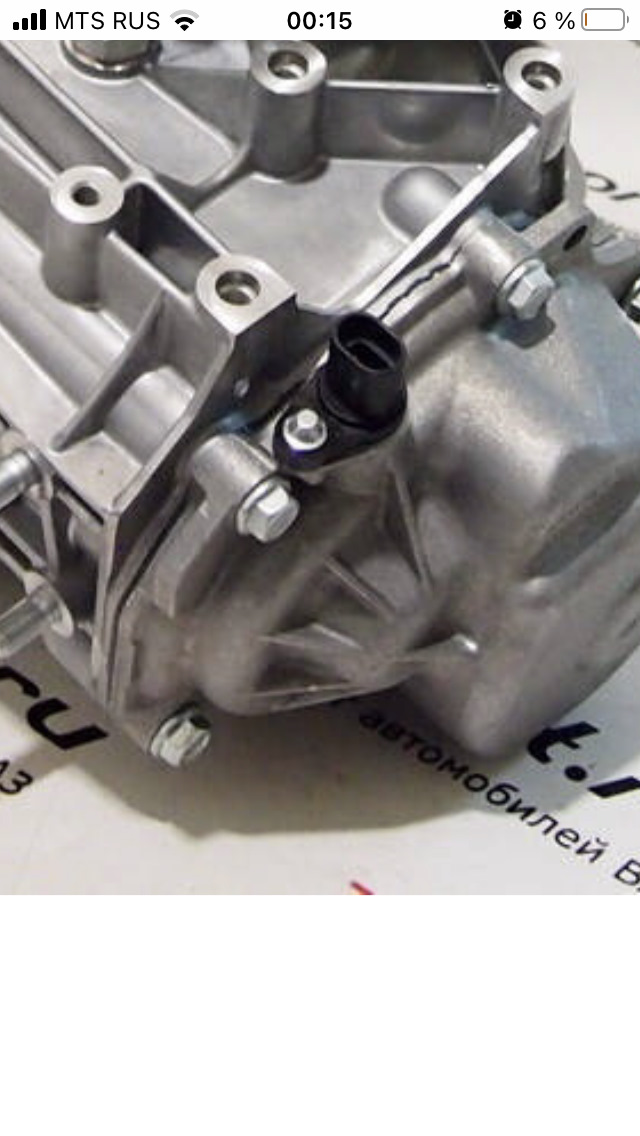

Насчет зависания на первой передаче. Советую обратить внимание на датчик оборотов на коробке. Он может дурить из-за налипшей металлической стружки. У меня начинал глючить когда сильно нагреется. Пока холодный, переключения без проблем. Как нагреется, появляются зависания на первой передаче. Мотор ревет, газом пытаешься спровоцировать переключение, ничего не помогает. Тоже приходилось переходить на ручной режим. Когда менял сцепление, поменял и этот датчик. Проехал уже около 3-х тыс.км после этого, ни одного зависания.
Он стоит на самой коробке? Его можно поменять не снимая коробку?
Да, он стоит на самой коробке, сверху. Подлезть к нему не просто, но вроде-бы можно. Я не стал заморачиваться, где-то пол года возил в багажнике, пока не созрел на замену сцепления.
Можно артикул датчика?
Датчик скорости 2170/2190/2180/LADA Vesta КПП робот частоты вращения первичного вала 21700-3858030-00 Автоваз
BarmaleyBB
Да, на крышке 5 передачи, снять корпус воздушного фильтра и будет видно, торкс 30 нужен.
AnShern
Это он ?
Похоже что он. Я не сам менял, поэтому затрудняюсь ответить. Немного информации здесь лада.онлайн/do-my-self/re…amt-avtomobiley-lada.html
