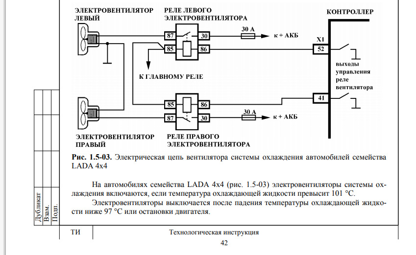

Такой вопрос возник, нива 21214 выпуска 2011г., вентиляторы вкл. при температуре 100 гр. а выкл.при 92 .Можно ли поменять датчик вкл. вентиляторов на более раннее включение ?

Термостат полностью открывается при 95 градусах. Вентиляторы снижают как раз до этих 95. Зачем их слаженной работе мешать?
Вентиляторы вкл 100, выкл 95:-)
От чего 100. Завод 98
Телефон показал 100. В общем-то без разницы:-)

Нашёл! Полезная ссылка.www.niva-faq.msk.ru/tehni…jector/esud_17_9_7_e4.pdf
Действительно 100. Но на моей 11г стояло 98.На диагностике сколько загонял компьютер показывает чётко 98гр.
У меня эта инструкция даже в телефоне;-)
Как вариант обратиться к тем кто прошивает эбу, возможно получится програмно правильно поправить, а БК это шляпа, проверено на личном опыте, вернул в заводские настройки срабатывания на 99 градусов
Команду на включение вентилятор отдает ЭБУ. Этот параметр можно менять программно. Например подключив бортовой компьютер. Или изменить параметры в прошивке.

Вентиляторы включаются 98 в прошивке.Приборка для информации .Брешет на 5-7 гр. Есть желание убедиться.Градусник в радиатор!

Бортовик включает почему то только один вентик, целесообразность таких изменений сильно сомнительна, ездил я с измененной температурой включения на 97-98, один вентик маслает очень долго и не справляется по сути
Поэтому я и написал о втором варианте — прошивка.
100 не может. Ни одна прошивка не ставит. 98 завод
Так наверное человек смотрит температуру на приборке. А данные для нее берутся с другого датчика. Логично было бы подцепить ту же eml-ку и посмотреть температуру на ЭБУ.
Мне при прошивке снизили темперу включения вентиляторов. Пораньше включаются.

Подключал elm через телефон, выдало такие показания
Вполне возможно. Ссылка полезная.Пригодится.
Заехать на диагностику изменить в прошивке на 98гр.
Стоит БК Штат 115. Выставлено 97 что более оптимально. Включается один.Если не справляется то второй.Обычно редко.Немного дольше но не особо.Справляется. На остальных тазах один и ничего справляется!
Тут в жару спарка работает в пробках почти минуту, а вы одним хотите справиться. Я когда менял вклбчение, второй вообще не запускался
Нива основное город.Справляется и один.Редко повторюсь два.
