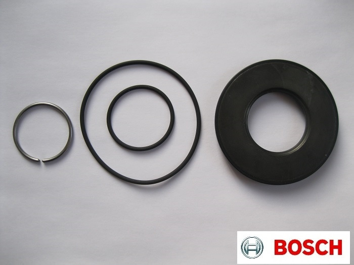

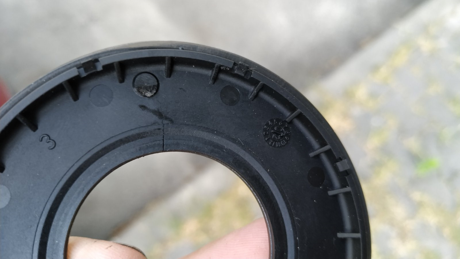

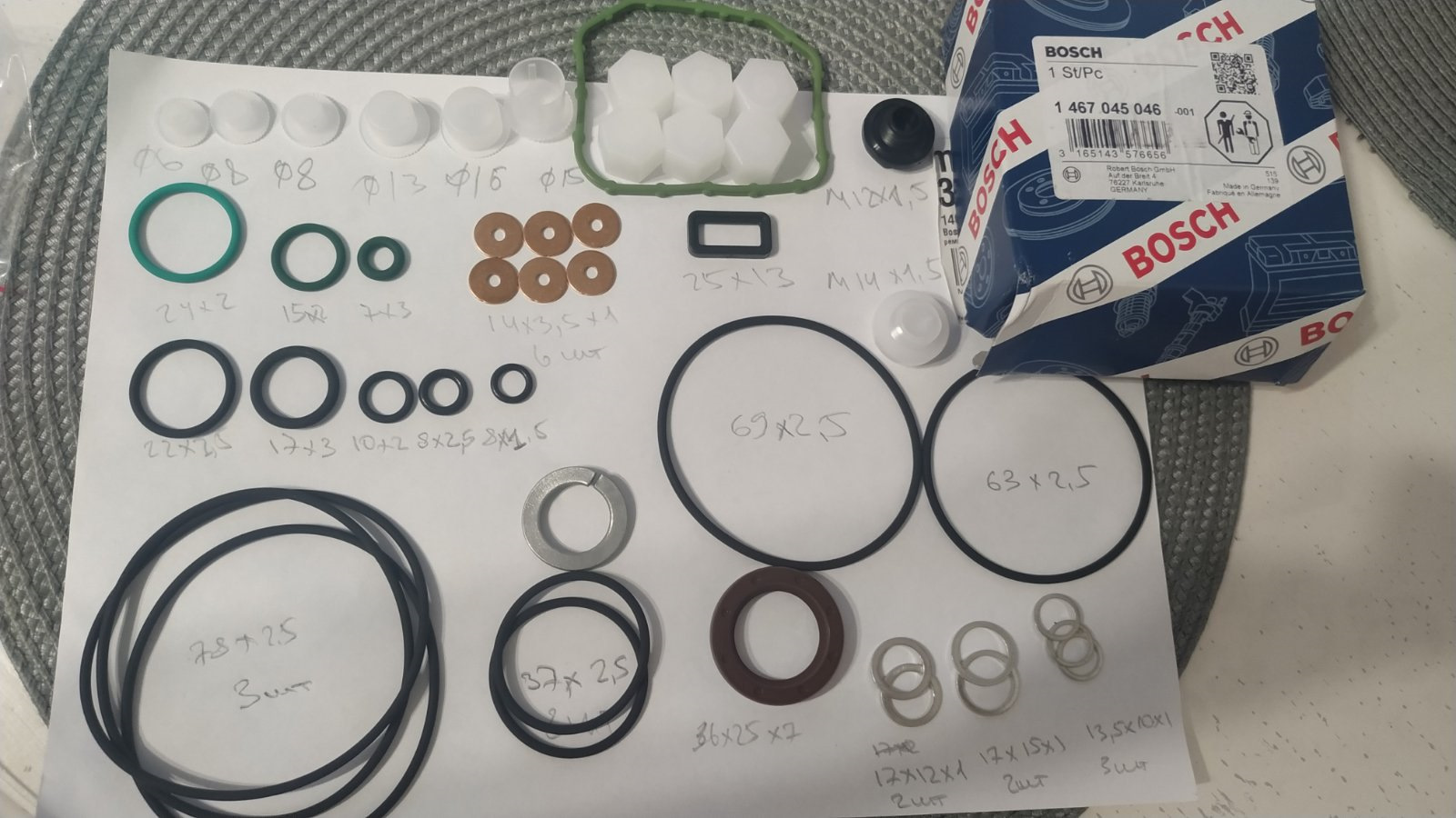

3)Тогда решил залезть в насос и поменять злосчастную мембрану в распределителе. Внутри корпусное давление не замерял так как не было чем. Купил ремкомплект распределителя и ремкомплект насоса(можно обойтись без него, от туда я взял только заглушки). Мембрана как и у большинства была с трещиной, но после ее замены машина все равно не заводилась на горячую. Да и на поведении авто это никак не сказалась. Может быть из за того что трещина ещё небольшая была.
