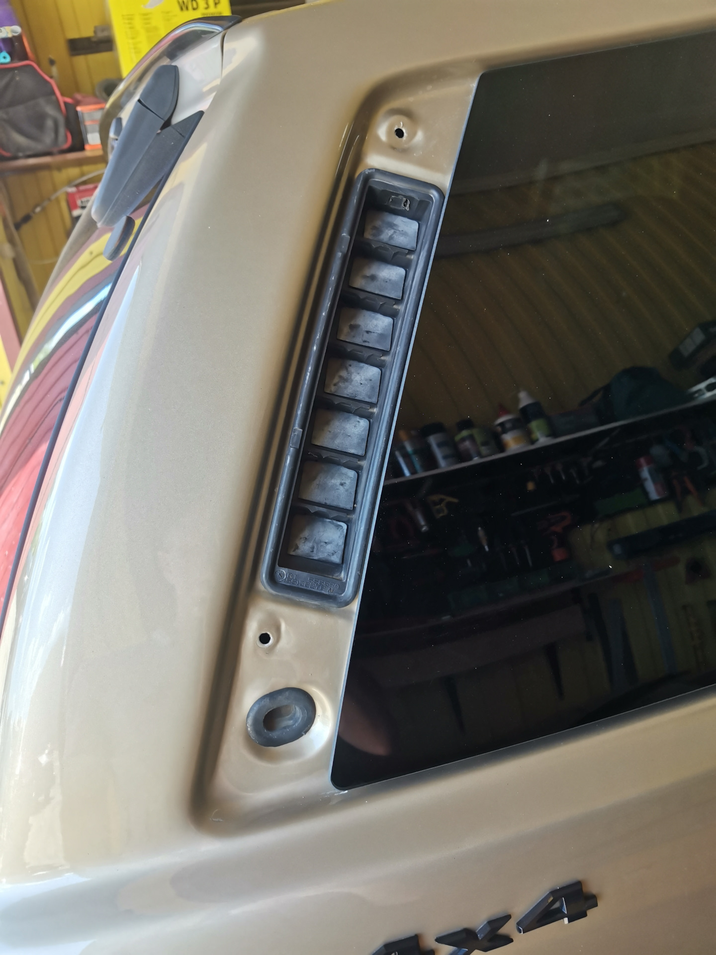

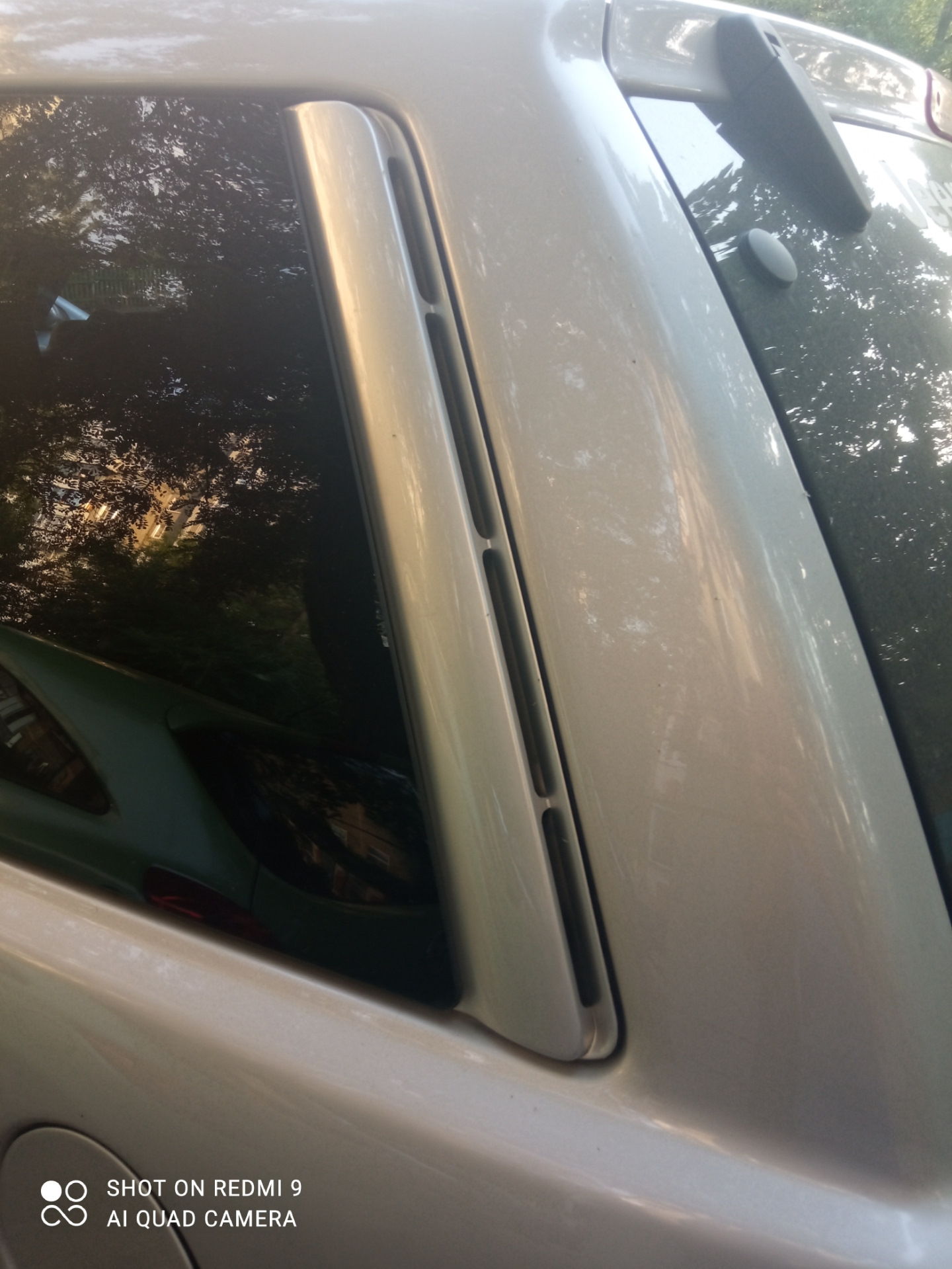

Спасибо, , , а то достали греметь, , , надо снять и чё нибудь придумать
я когда свои покрасил и обратно ставил, на герметик посадил, ничего не гремит и держится норм! И не затекает внутрь ничего…
Там 2 клипсы
2 крепления сверху и снизу. Просто поддеваешь пластиковой монтажной или картой и тянешь на себя! Не переживай, ничего не сломаешь…
