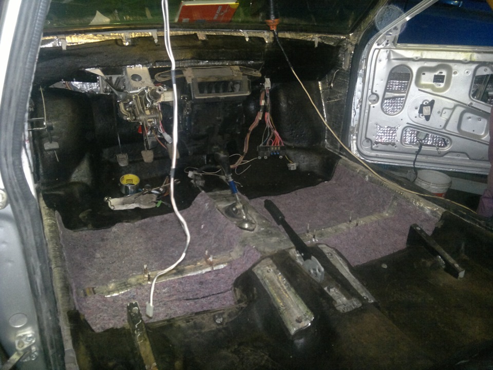

Само собой к процессу шумоизоляции своего автомобиля подход был конкретный и капитальный. Автомобиль был разобран до голого кузова, поэтому никаких трудностей не было — только голое железо, никаких проводов.

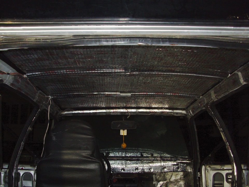

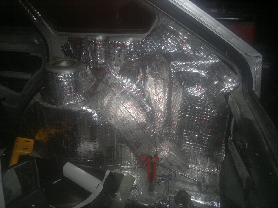

Сперва обработал кузов резино-битумной мастикой. Подойдет любая, я использовал Body. Главное выждать когда это все высохнет, и можно приступать к наклейке виброизоляции.
Использовались материалы SGM, Шумоff. Впоследствии перешел на STP — гораздо удобнее в плане монтажа. Описывать особо нечего — вырезаем, примеряем, греем, клеим. Самое главное — хорошо раскатать. Лучше для этих целей использовать специальный металлический ролик.
Самое главное — сохранить родную шумоизоляцию, которая войлок с резино-битумной основой. Свою я сначала по глупости выкинул, поэтому пришлось покупать на разборе и тщательно сушить, в течении недели на солнце высохла. Так же продаются в рулонах, отмеряем и вырезаем как нам надо.

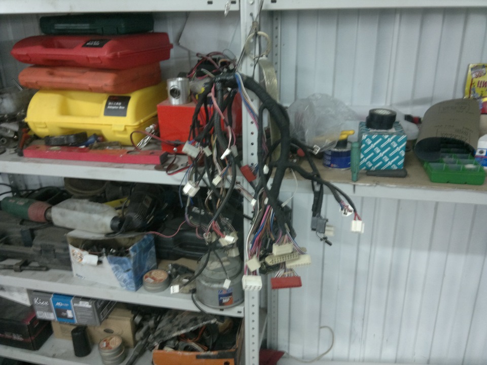

Также много лишних звуков издает проводка, которая болтается в панели. Чтобы этого не было — берем специальную матерчатую ленту Tesa и обматываем все провода. Получается прям как в иномарке.
Теперь провода не издают ни звука.

Насколько я знаю, то люди которые основательно занимаются шумоизоляцией, никогда тебе ее не будут клеить просто вибрухой, а как же так называемый сплен который и есть основная шумоизоляция а не вибро?!7
Сплэн — по большей части теплоизоляция. У меня поверх вибры наклеен акцент и герлен, читай внимательно. На фотографиях только 1й слой, виброизоляция. Если бортовик полистаешь, там есть фото с акцентом и с герленом. Также можно клеить битопласт, тоже хороший звукопоглотитель

Главное не жопиться и брать нормальный материал. Где то читал что берут бикрост (гидроизоляция для крыши) и нагревая паяльной лампой раскатывали по салону. Колхоз дикий. На пол лучше 4мм, на двери и крышу 2мм хватит. Хорошо подходит stp gold и stp bomb.

Правильный подход к делу. Сплен не клеил? Сколько ушло листов на все примерно, а то в дальнейшем предстоит?
сплен не клеил. Клеил поверх вибры либо Акцент либо Герлен. в общей сложности ушло 40 листов
