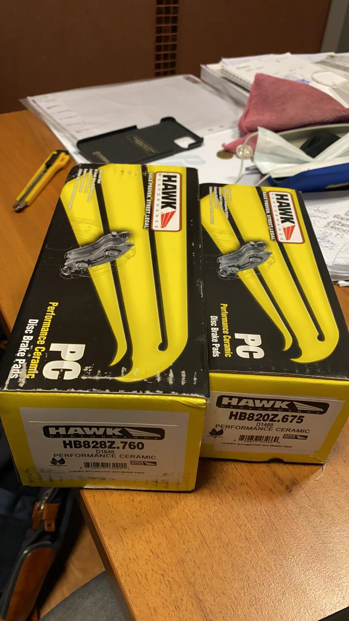

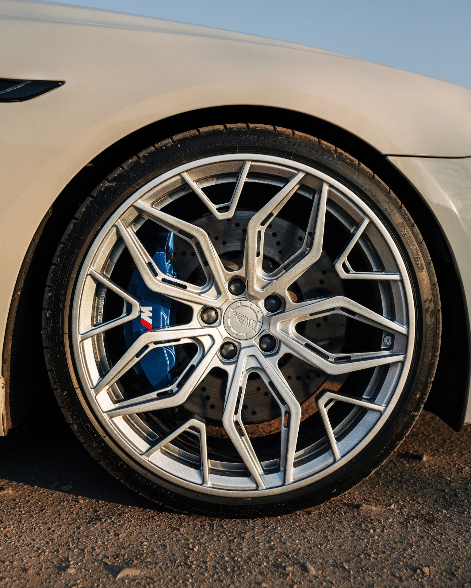

Всем доброго дня! В данном посте хотел узнать ваше мнение, или может получить дельный совет, за что буду вам благодарен. Установив тормоза от М5/М6, покатался некоторое время и заметил что в диапазоне скорости 3-5 км/ч перед самой остановкой машины появился скрип на передней оси. Происходит это именно после того как проедешь интенсивно по городу, на холодную полная тишина. Купил новый комплект дисков и колодок Hawk ceramic, на упреждение данной проблемки, но так как износ дисков был 1,1 мм, а колодок еще больше половины, решил провести эксперимент, и проточил диски, шлифанули в плоскость колодки, прочистили перфорацию. Поехал, первые 500 км полная тишина, как только притерлись колодки опять появился скрип. Вопрос, это так должно быть, или есть какая-то проблема в тормозах? За ранее еще раз благодарен.
P.S. — Всем удачи на дорогах!

Скрип спортивных Тормозов это обратная сторона медали, не скрипят в таком конфиге только мягкие Колодки, но при нагреве они поплывут. Хорошо работают Желтые Евс, но они стоят дорого и ходят не долго.
А ещё желтые EBC ой как крошатся, через 3 дня литые диски опять в налёте.
Но свою основную работу делают на отлично
Чем более спортивные колодки — тем они больше скрипят. Одно без другого никак, увы.

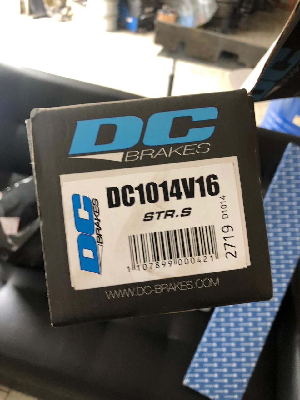

У меня тож сейчас посрипывают, м-диск перфорир, колодки DC brakes

они скрипят абсолютно у всех. это их норма

так и должно быть

hawk hps тоже скрипит на остановкн

керамик не юзал. по идее нет. все керамические колодки не скрипят как я понимаю. отзывов нет на драйве?
Нет, я не нашел. Мне именно их рекомендовали ребята, я конкретно за скрип спрашивал, сказали не скрипят, позже проверю, будет понятно…
помоему у меня они на лексусе лх стоят, не скрипят.
