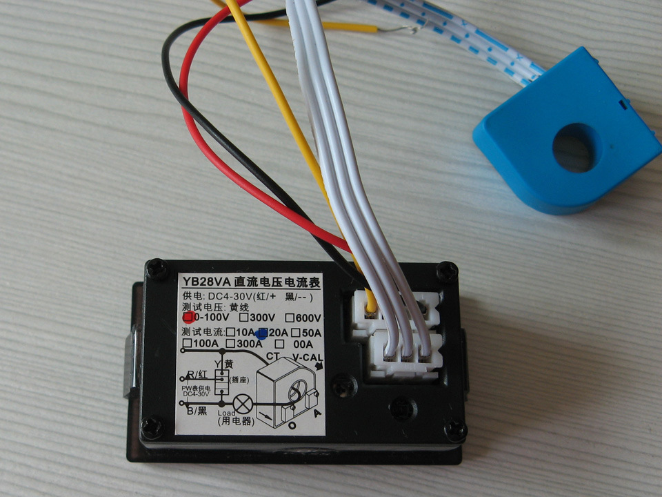

В прошлой статье об амперметре я рассказал, как он устроен. Теперь короткий рассказ об установке на автомобиль.
Опасения об искажении показаний при удлинении кабеля не подтвердились — и при длине более 3 метров показания точные. Так что сам прибор можно установить, где удобно, я поставил на месте штатного бортового компьютера. Кабель был удлинен, а трансформатор тока установлен около аккумулятора на проводе аккумулятор-генератор.
Измерение напряжения производится без участия токового трансформатора, отдельным проводом, поэтому соединяем красный и желтый вместе — и питаем, и измеряем одно и то же напряжение — бортовое.
Более детальную информацию по подключению, полученные значения тока, выявившиеся недочеты можно посмотреть в статье на сайте "Чароита".

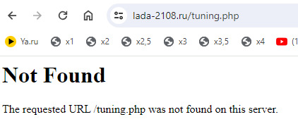

Эх, сайт чароита больше не работает… Может, пересоздать на какой бесплатной платформе? Ну и можно автору монетизировать уже все доработки, предлагать на заказ изготавливать
Как так не работает, он в полном здравии.
Проверил, всё работает. Может, это на Вашей стороне проблемы? Если у кого-то еще не отображается, прошу написать.
Попробовал с хрома и яндекс.браузера на компе (касперскому дал разрешение открыть), и с хрома на андроиде — та же ошибка.
А другие страницы, главная страница открываются?
Основная не работает, попробовал еще на другом десктопе (без каспера) — то же самое, и позавчера так было. У вас может какая-то локальная копия работает
Попробуйте сейчас посмотреть
Отлично работает
