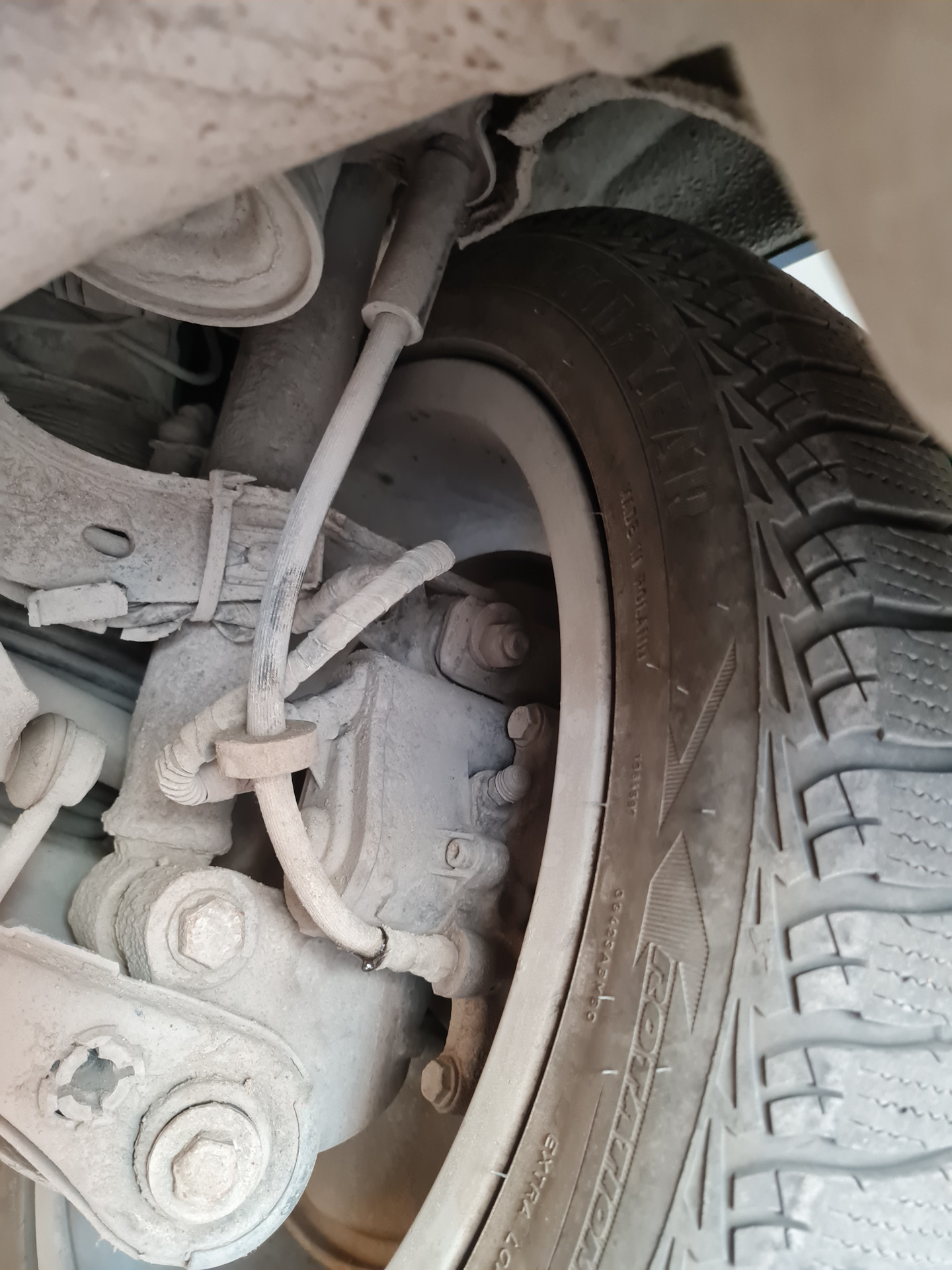

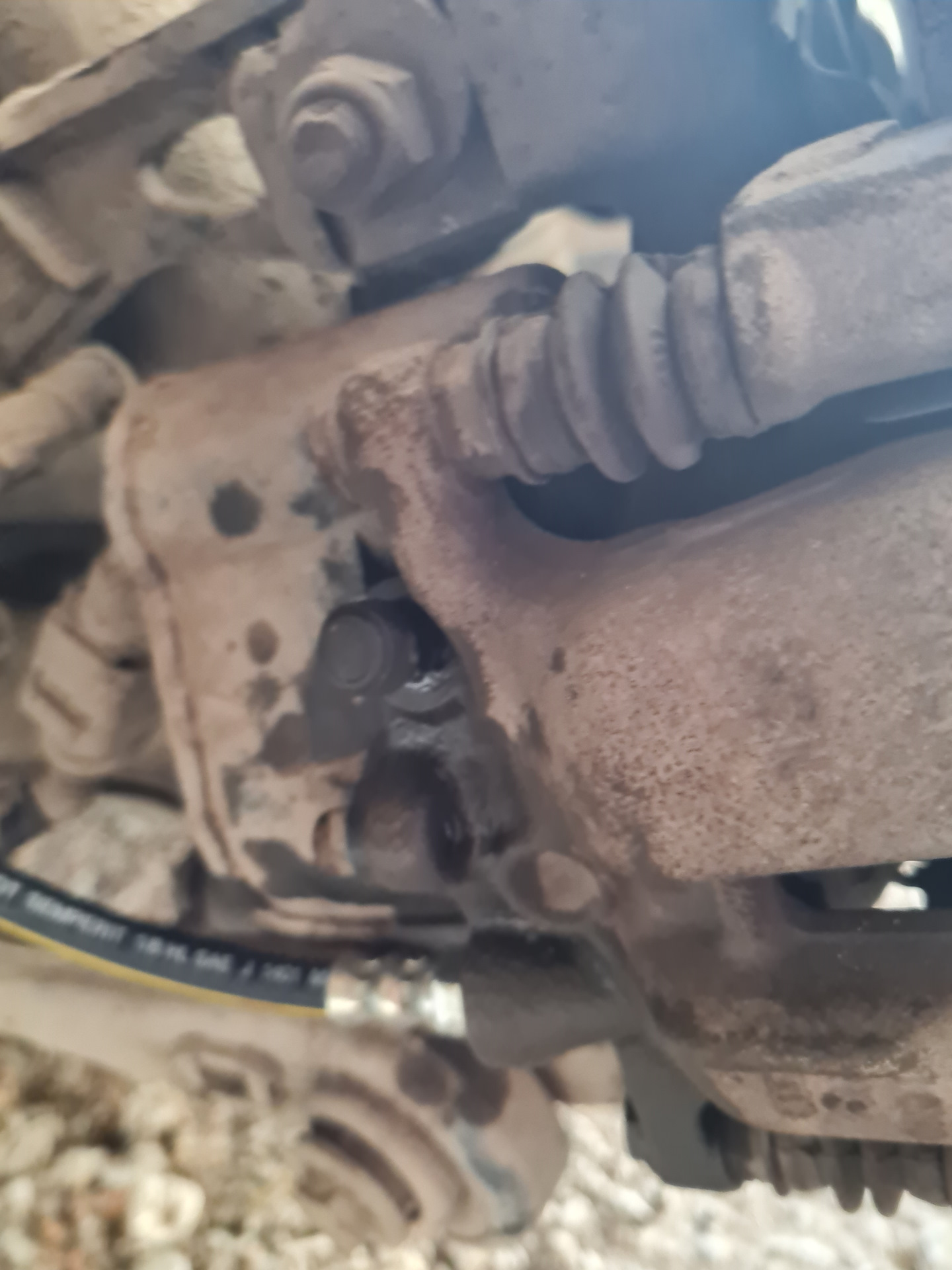

Пока в прошлый раз, при замене натяжителя машина висела на подъемнике увидел это:

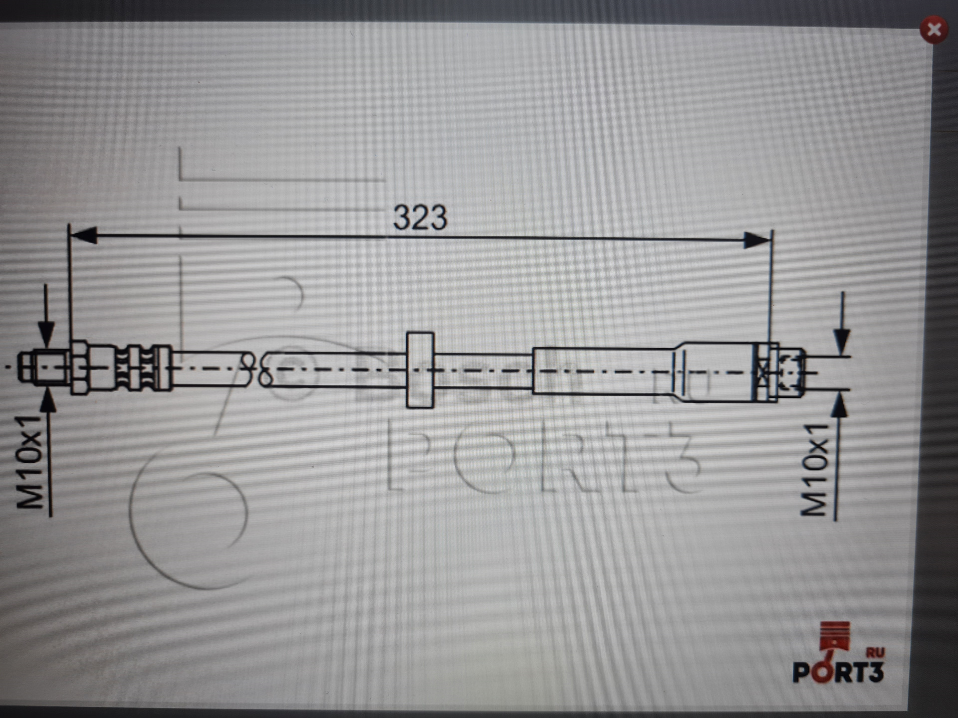

Само собой начал экстренно искать шланги. Все, что более менее "брендовое" на заказ 5-6 дней, а с таким шлангом ездить не варик.

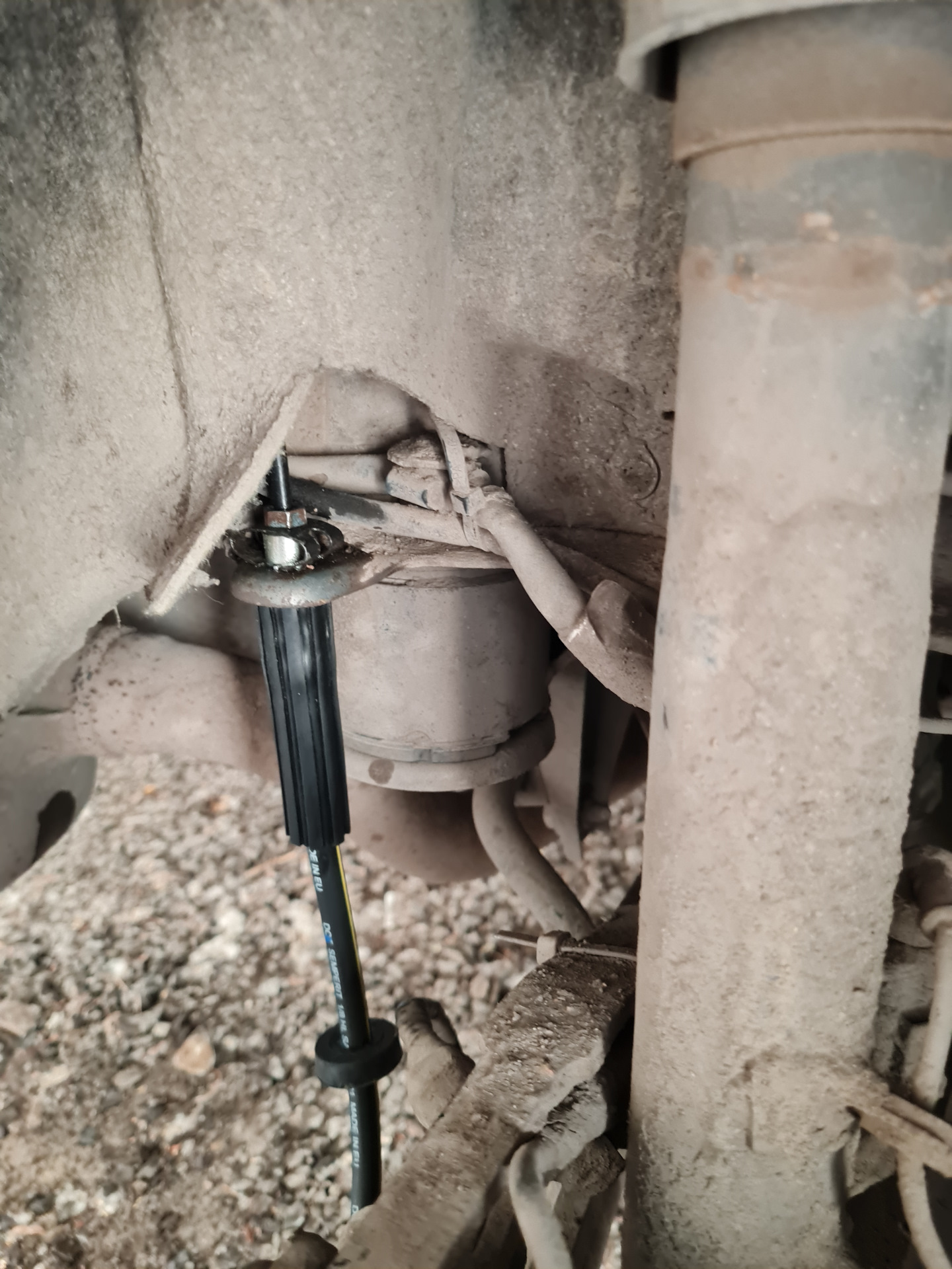

Прокачивал как обычно, со второго раза воздуха в системе уже не было.
По времени заняло минут 45, по всем манипуляциям. Так как купил оба шланга, второй тоже планирую заменить.
Всем удачи, не ломайтесь.

"Прокачивал как обычно, со второго раза воздуха в системе уже не было." это как? через васю или по жигулевски? :D
По жигулевски)))
