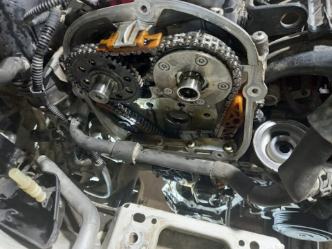

Вот и пришло время замены цепи и натяжителя. В поиске необходимых запчастей мне помог прекрасный отчет о замене и консультации по некоторым вопросам от AndreySotnik, за что ему огромное спасибо!

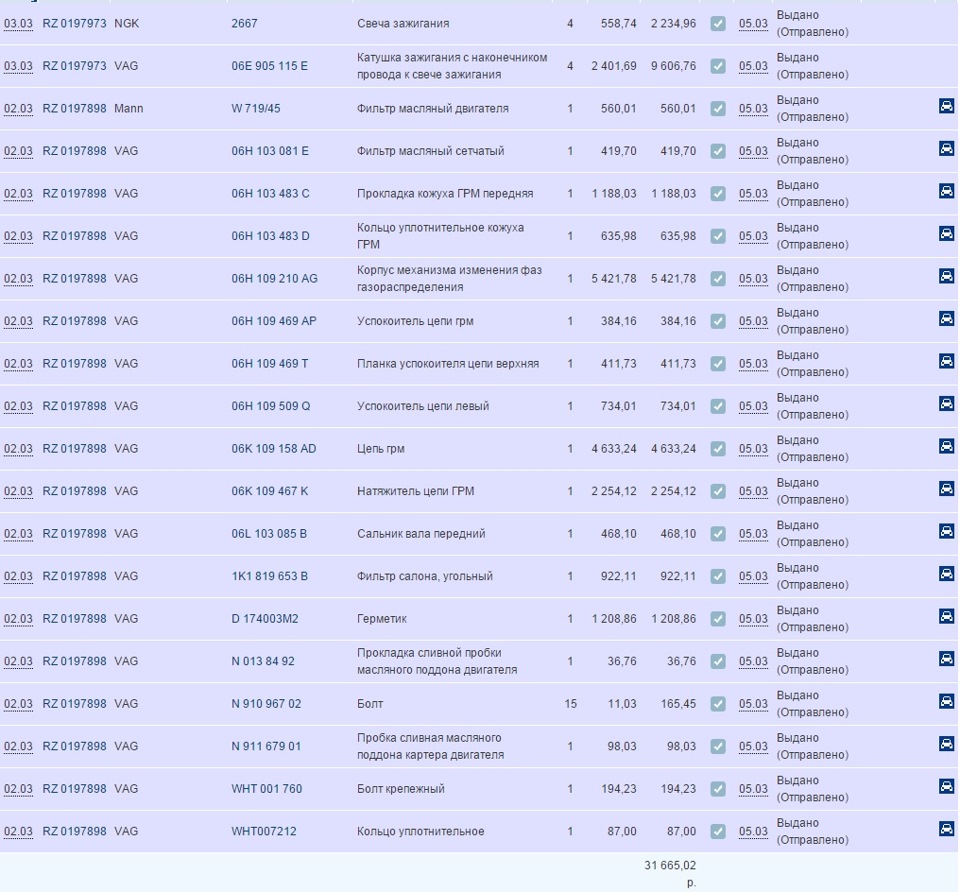

Итак, запчасти были заказаны, время визита на сервис назначено, все отлично. Однако, заменой цепи мой визит на сервис не обошелся.

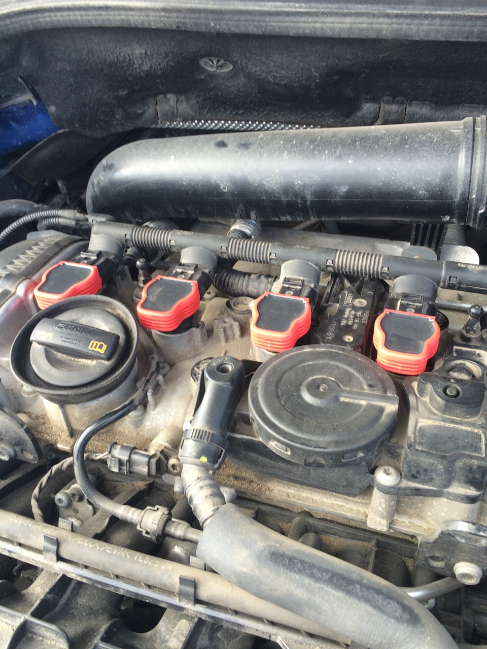

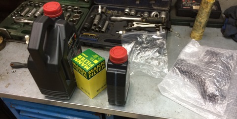

При очередной поездке с работы домой приходит конец катушке зажигания (катушки стояли штатные, прошли 86000 км, неплохо). Пришлось еще немного раскошелиться и заказать катушки, после недолгих раздумий заказал до кучи еще и свечи. Катушки выбрал от Audi R8, свечи — NGK Iridium. Плюс ко всему этому еще пришло время заменить масло (лью Motul specific 504-507), фильтры масляный и салонный. В итоге, с нынешними ценами, карман опустел более чем прилично))) Ну да ладно, выбор не велик, хочешь ездить — изволь платить.

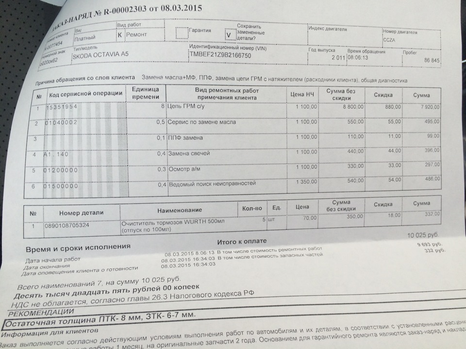

Все запчасти закуплены, приехал к дилеру в своем городе, отдал машину. Все работы заняли часов 6-7, звонок, приезжай, все готово. Отлично. Приехал, расплатился за проделанные заботы, снова и без того уже пустой карман опустел еще сильнее)))
Зато теперь я спокоен, вопрос натяжителя и цепи закрыт:)
Добавлю еще несколько фото и небольшие уточнения по делу:

Сколько обошлась вся цепь с заменой, без катушек ?) а то нужно морально подготовиться
Запчасти + замена: 18343 + 7920 = 26263 руб.

Какой именно? Тоже хочу поменять, но меня заверили, что их запчасти+работа обойдутся в 25, поэтому думаю всё у ОД взять, наверное и гарантию дадут на пару лет.
Я постоянно у Герману попадаю. А ценник у меня получился за цепь примерно такой, но с моими запчастями. Не знаю как они говорят, что с их запчастями будет такая цена. Все конечно может быть.

Да ладно, в богемии моторс вообще 2600 нормо час!
Хоть чем-то вы меня порадовали, что работа дешево обошлась))) А то итак за все про все приличную сумму пришлось выложить)
Датчик регулировки фаз 06H 109 210 AG по какой причине меняли?
Это крышка механизма, иногда получается снять аккуратно и поставить назад, в моем случае не прокатило.
Просто крышка по-вашему 5500р может стоить? Как я понимаю, это и есть датчик регулировки фаз, он же датчик Холла.
Да, корпус механизма фаз газораспределения может и стоит 5500. Повторюсь, если снимают аккуратно, то экономия ощутимая.
Важный аспект тогда выходит! ;)
Согласен, в отчете, на который у меня есть ссылка, как раз получилось эту крышку не менять, а у меня к сожалению — не получилось:)
А как она сломалась? Наставлений не оставите?
Так как я делал не сам поэтому не знаю как это произошло, наверное потому что работники моего дилера не отличаются аккуратностью при решении таких вопросов:))) Мне сказали просто что крышку надо менять, пришлось менять. Если бы делал сам, тогда смог бы подсказать.
Понятно. Спасибо!

Что-то запутался я, просьба помочь разобраться. Чем эти детали отличаются? Как будто это одна и та же магнитная крышка датчика Холла
06H 109 210 AG
06L 109 259 A
А ломают их потому что там ЛЕВАЯ РЕЗЬБА :)))) и момент затяжки нужен 35нМ, перетянуть чревато.
06H 109 210 AG — крышка механизма фаз газораспределения, www.drive2.ru/l/4903565/?page=0 — в этом отчете на первом фото сверху справа, большая такая
06L 109 259 A — корпус датчика, www.drive2.ru/l/3502436/ — в этом отчете есть фото.
Все, зачитался отчетов что запутался :) теперь все определенно понятно ;)
Да, информации тут много, тоже поначалу не мог понять что к чему:)

Адекватный ценник нормочаса у вас …
Честно говоря не сравнивал с другими, может быть и адекватный
2300 во Внуково( Москва)
Ну да, тогда мне повезло:)
