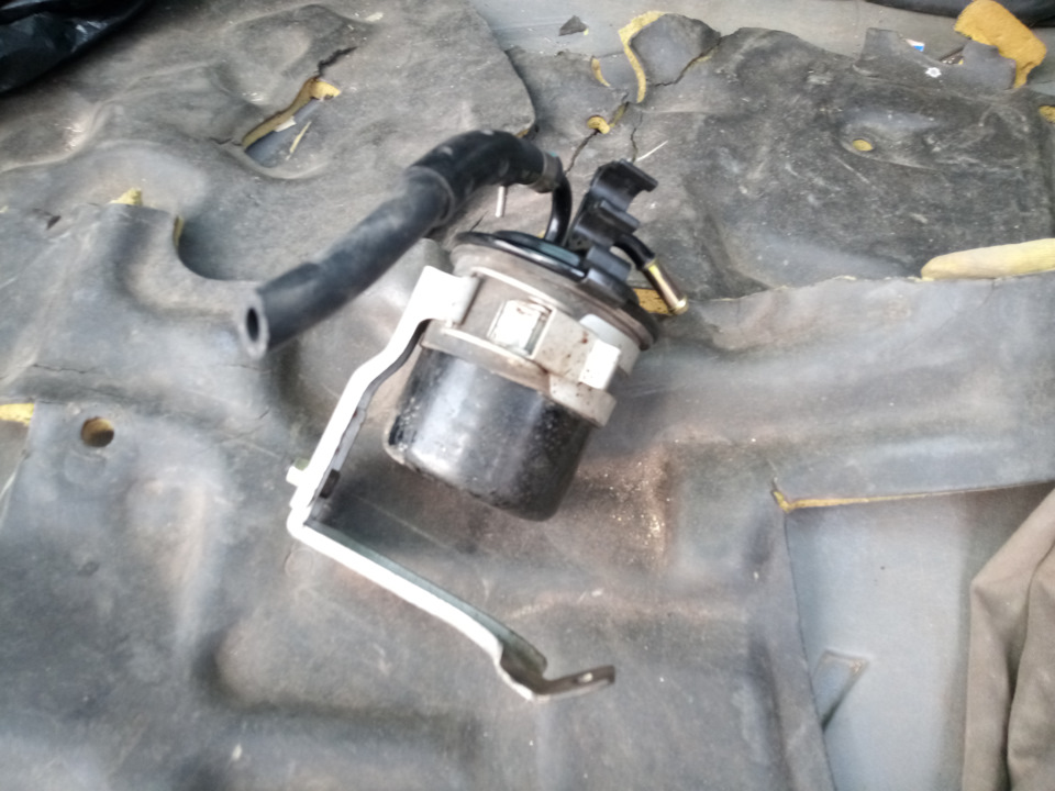

Давно задумался о переносе топливного фильтра из бака под капот. В интернете, в том числе на DRIVE2.RU полно отчетов об этой процедуре.
Во-первых, никакого колхоза — есть оригинальное Субаровское решение по установке топливного фильтра под капот на Импрезах и Форестерах.
Во-вторых, такая конструкция позволяет легче менять топливный фильтр;
В-третьих, значительно снижаем риск поломки штуцеров на топливной станции в баке, при работах;
В-четвертых, в том числе износ прокладки и болтов на топливной станции в баке;
В-пятых:
— в баке, оригинальный комплект (фильтр + большое кольцо + маленькое кольцо) — от 3 500 руб.
— под капотом, оригинальный фильтр в сборе — 3 200 руб.
В-шестых, неплохие аналоги по цене до 1 500 руб, можно менять как минимум раз в год (или чаще).
Вот так эта конструкция выглядит на Форстере SG5
Смотрим в каталоге subaru.epcdata.ru/foreste…42072/?frame_no=sg5048376
Получаем, что нам необходимо:
1. Кронштейн крепления фильтра (для монтажа на стакан левой стойки) — 42050АА020;
2. Хомут к кронштейну — 42053АА000;
3. Подушка (резиновый уплотнитель — кольцо в хомут) для фильтра — 42031АА040;
4. Клипса верхняя, для шлангов обратки и адсорбера — 42037FE030;
5. Фильтр топливный Forester — 42072АА011; Фильтр топливный Legacy Outback USA — 42072PA010;
6. 2 шт хомутов для топливного шланга — 742038300;
7. Шланг подачи А — 42075FE170;
8. Шланг подачи (вторая часть) — 42075FA340;
9. Большое кольцо уплотнительное на колбу (после того как выкину старый фильтр) — 42025AE020;
10. Фильтр грубой очистки (сеточка) — оригинального номера нет.
11. Фильтр грубой очистки в дополнительный датчик уровня топлива (на другой стороне бака) — 42072AA120;
Поискав на ДРОМЕ, едем и забираем фильтр с кронштейном в сборе :)))
Единственное, что без шлангов, но за шлангами пришлось бы ехать на другой конец города…

Я на выходных осилил установку. Теперь после стоянки стартером долго крутить приходится. Вот думаю толи регуляторы отошли в мир иной, толи что то не учел.
Теоретически не должно быть проблем — и в баке и под капотом, фильтр стоит после насоса и проблем с прокачкой быть не должно.
Но обязательно посмотрю, как изменится ситуация с запуском.
При установке у меня возникло несколько нюансов:
-разрезаний заводской шланг нихрена не радостно налазил на трубки топливного фильтра.
-половина болтов на крышке топливной станции без резьбы
-и после всех манипуляций запускаться она реально стала долго-с а/з вообще со второго а то и третего раза в зависимости от времени стоянки температуры на улицы ну или может ещё от лунных суток)))

В оригинальной коробке лежит вот такой фильтр
Kyosan 015000-6230
Это и будет оригинал, только без коробки с надписью субару
emex.ru/f?detailNum=0150006230&packet=-1
Привет. Спасибо, на нем впринципе и остановился :)
