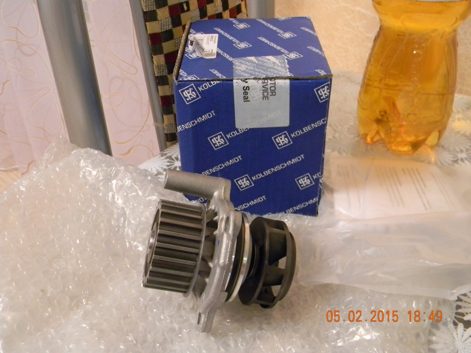

5. Помпа водяная 50005131 KOLBENSCHMIDT 1521р

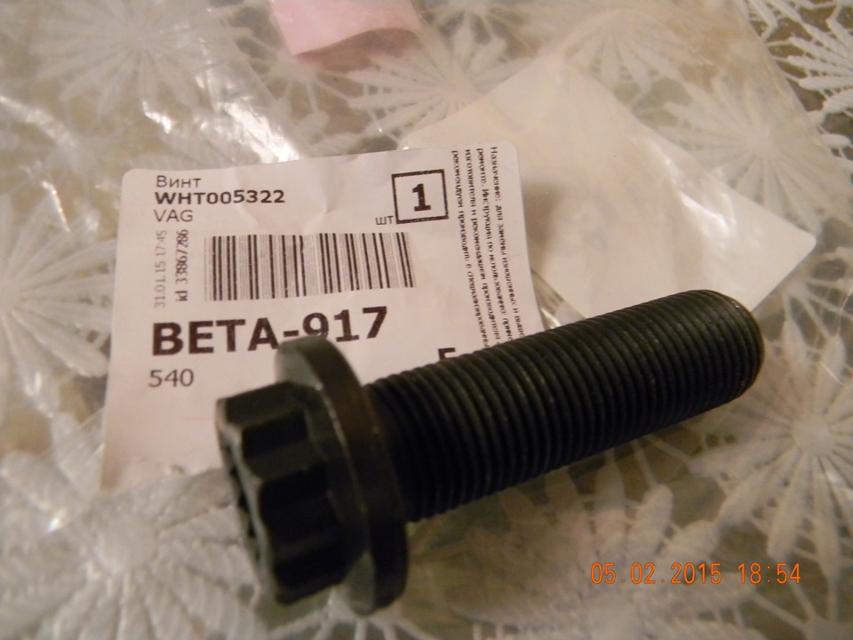

4. Болт крепления звёздочки шкива WHT005322 VAG 122р

Классная статья, жаль я раньше не видел. А я решил сэкномоить на болтах крышек коленвала, маховика и других. Кроилово конечно, но…

На болтах крышек ты зря сэкономил, они одноразовые и при повторном использовании они могут просто элементарно лопнуть.
Я пока не собирал. Вкладыши еще в экзисте лежат. В выходные застопорилась моя сборка из-за двух и звезды масляного насоса.
Тогда обязательно купи все новые болты.
Наши трактористы говорят, не обязательно это. А на свой страх и риск.
Накладно получается: 8 болтов и гаег шатунов, 10 крышек, 6 маховика… Итого на 3т.р.
Например в книжке по ремонту тайот не требуется болты крышек менять…
Я только болт шкива и для ГБЦ болты купил.
У нас болты менять надо, так написано во всех мануалах. Ну а трактористов я бы не слушал.

Все болты, которые затягиваются с доворотом — надо менять.

Помпу решил прошлоразовую оставить. Для низа взял только сальники коленвала. Прочие прокладки думаю оставить.
