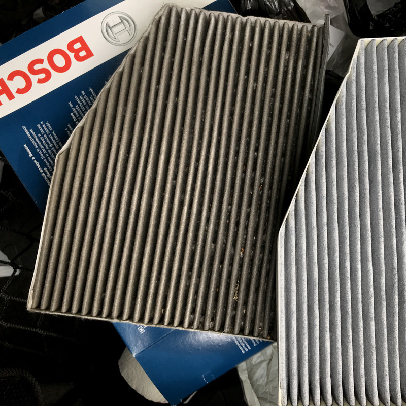

Замену фильтра салона по внешнему виду надо делать чаще:

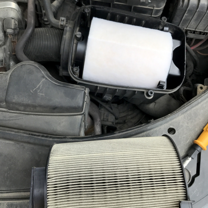

Фильтр двигателя также изрядно загрязнился за прошедший год (не менялся ранее). Решил попробовать "в шубе" от MANN:

Глянь у меня в журнале сравнения бош и стелокс салонного фильтра, больше это дно не беру.
Сложно сказать чем он плох. Ставлю второй раз — ничего плохого в работе не наблюдаю.

Лейте 5w40, масложор снизится. Угольный фильтр салона, это маркетинговый ход, ничем не отличается от обычного, разве, что по стоимости. Хотите избавиться от внешних запахов, ставьте коробку от противогаза.
Запахов кстати нет!
