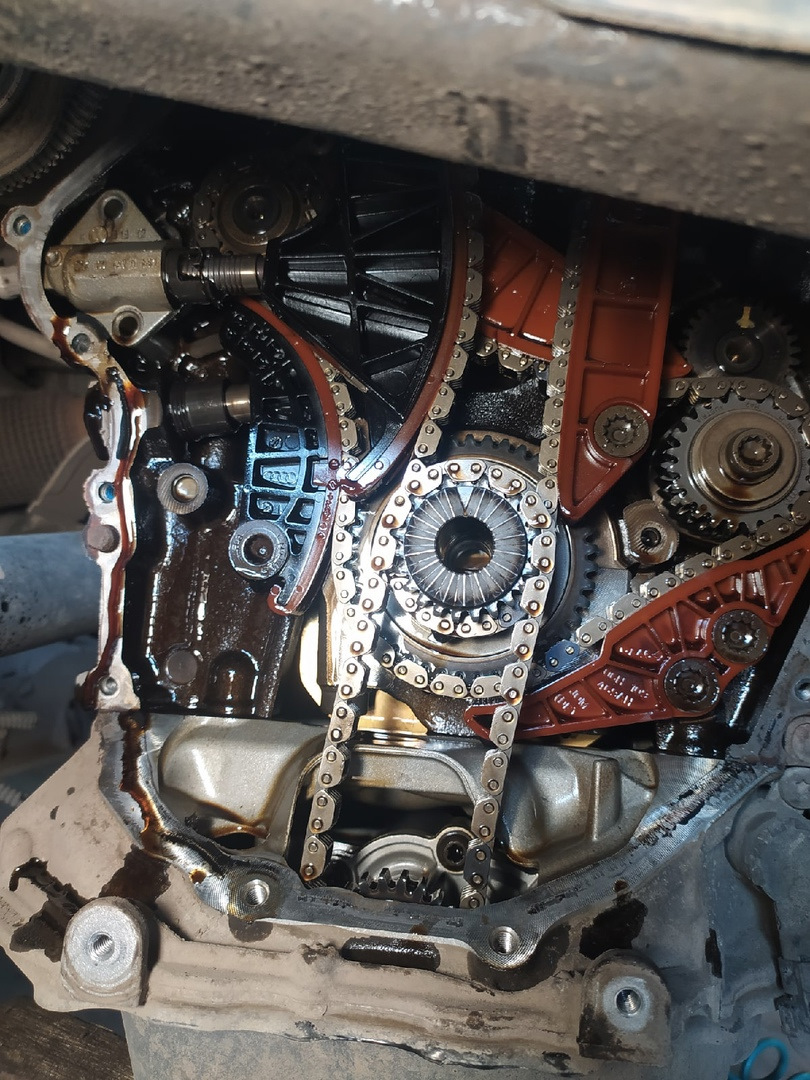

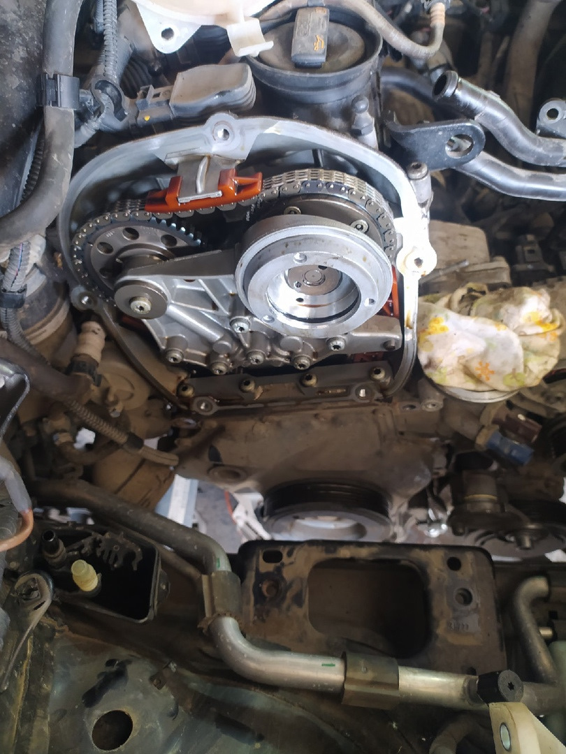

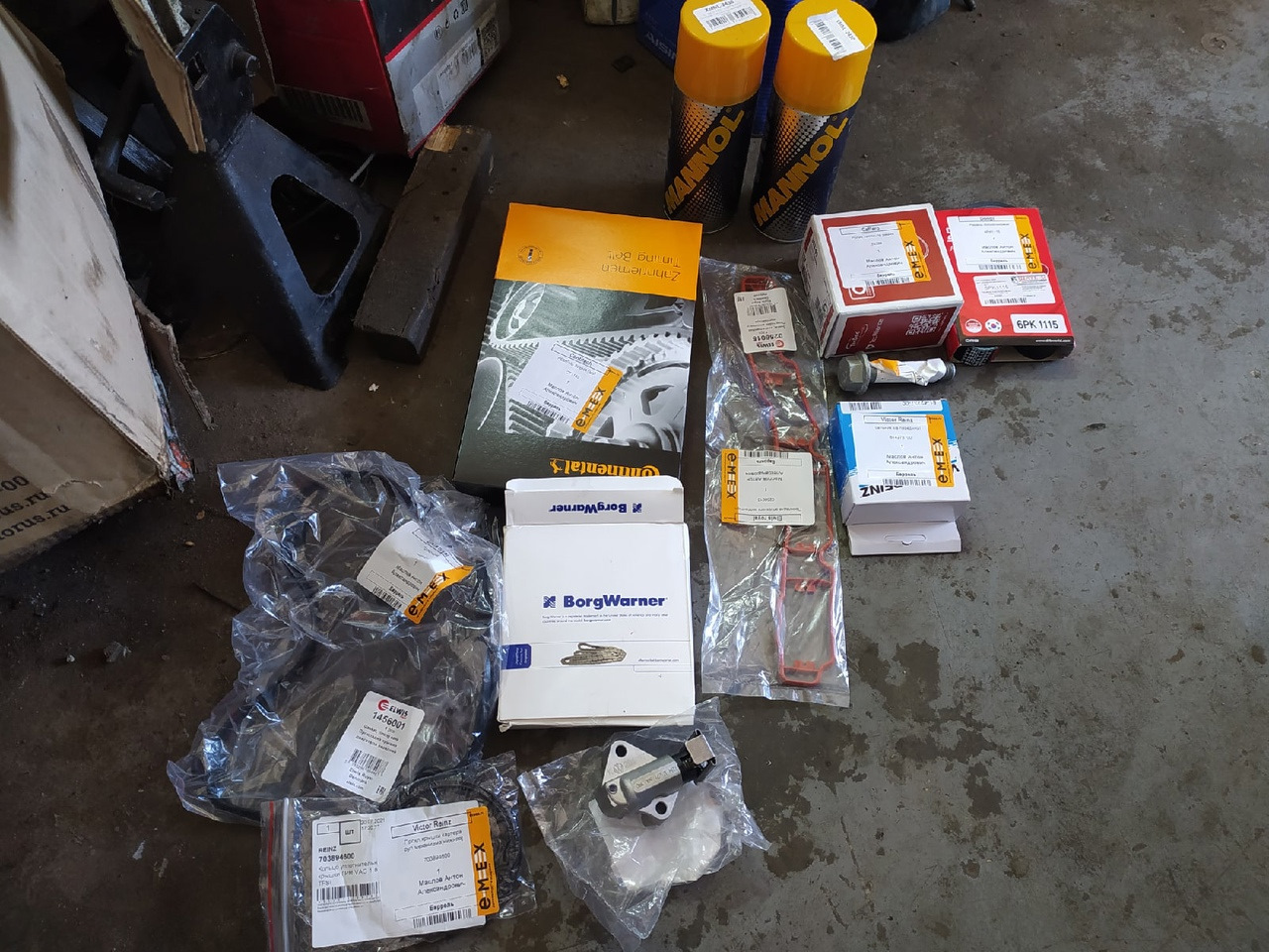

Пробег 94 000, проверка цепи грм через диагностическое окошко показало что натяжитель цепи вытянулся на 6 звеньев, что шепчет о срочной замене.С моторами ваг знаком, по этому заказал всё по минимуму и проверенные аналоги.
Цепь ГРМ — BORGWARNER 5026834CN5CSP она же поставляется на конвейер VAG с маркировкой MORSE
Натяжитель цепи ГРМ — VAG 06K109467K, тк боргварнер натяжителя небыло предложений у поставщиков.
Прокладка впускного коллектора — Elwis royal 0256015
Прокладка передней крышки — Elwis royal 1456001 (НЕПОДОШЛА) шок.я именно эту прокладку ставил моторов на 5 точно в том числе и 2х литровых, поехал к товарищу за прокладкой где делали тот же двиг GEN2, тоже весело, у него такая же прокладка и ему подходит 0256015 но я неотчаился и нашел в городе victor reinz номер блин чёт не записал.
Прокладка передней крышки — Victor Reinz 703894600
Сальник к/в передний — Victor Reinz 814273700
Болт крепления шкива коленвала — VAG WHT009475

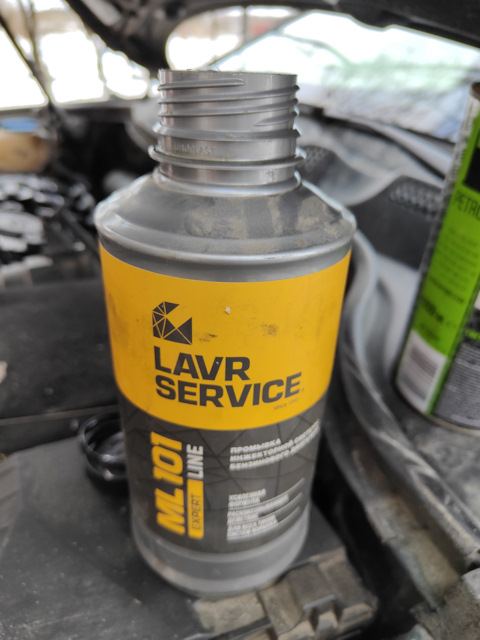

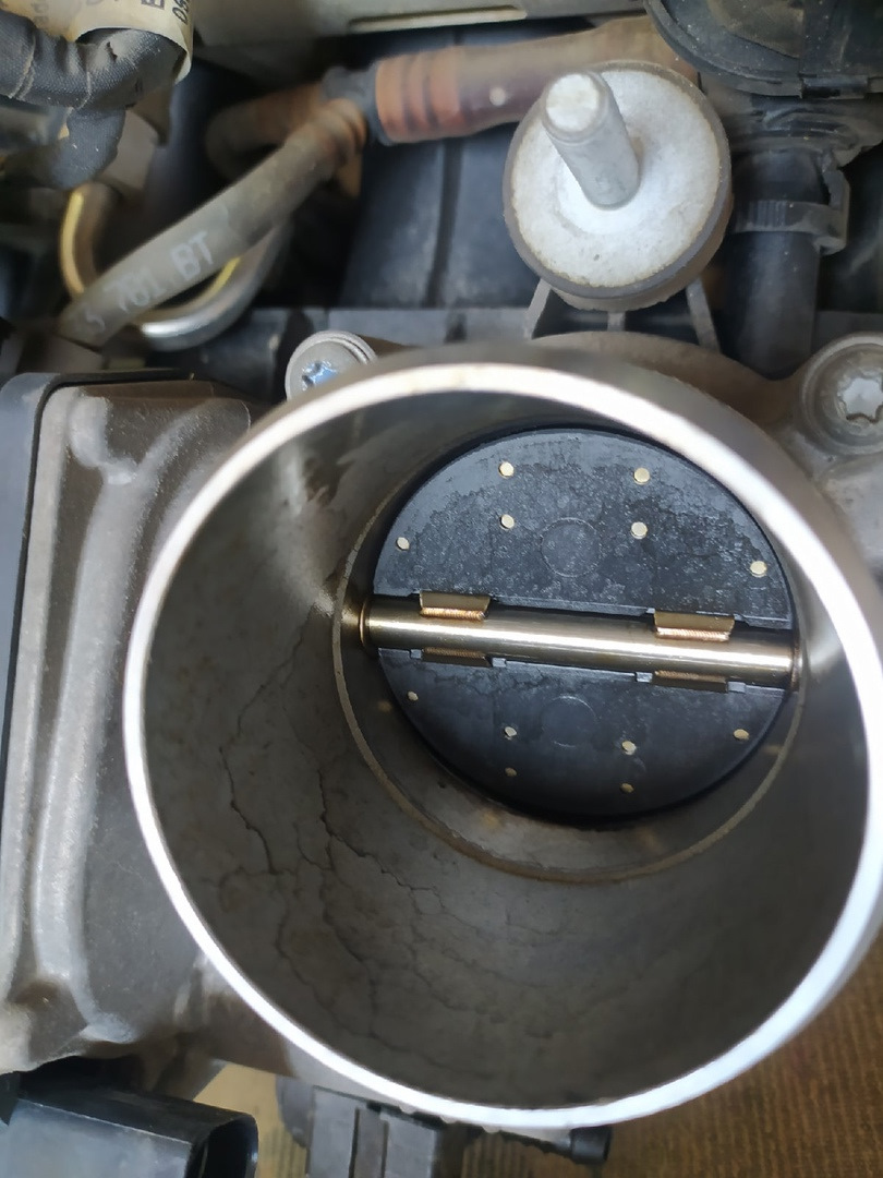

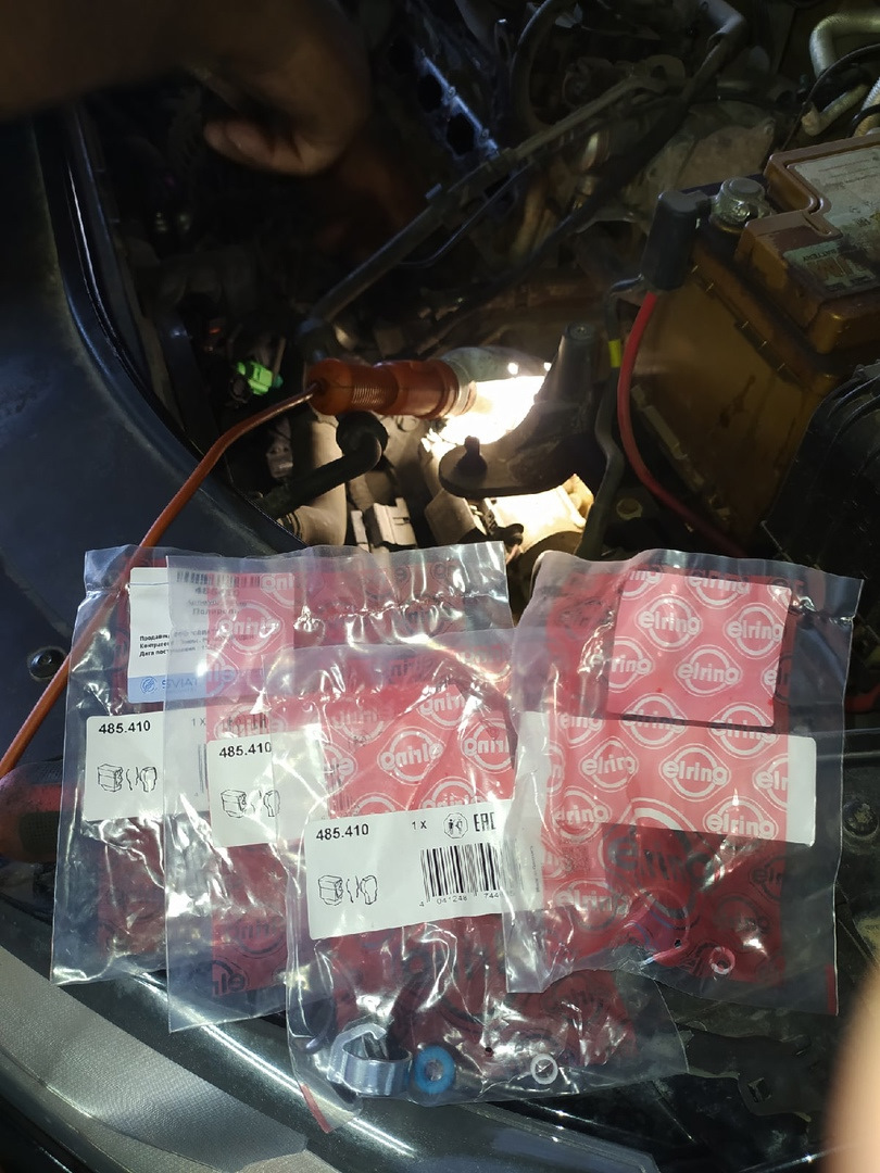

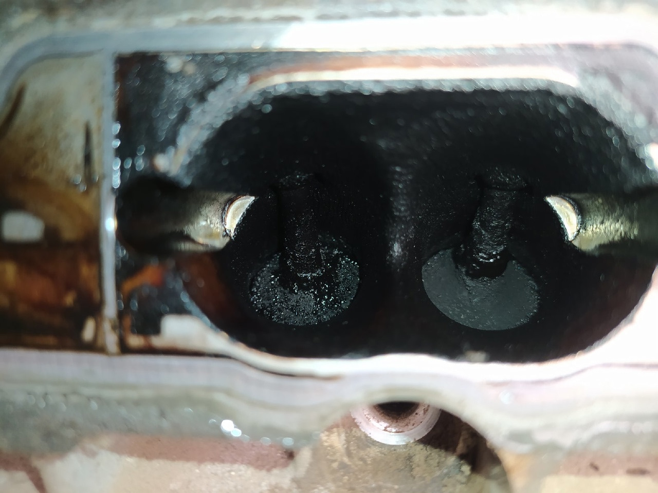

Ремкомплект форсунки — Elring 485410 четыре шт для снятия впускного коллектора и чистки клапанов.
ЖИДКОСТЬ ОЧИСТИТЕЛЬ КАРБЮРАТОРА — MANNOL 9970
Ремень поликлиновой — Dongil 6PK1115 дешевый корейский ремень.Тут не свистит, так же ремень на мазде у меня свистел на мокрую.
Ролик натяжителя ремня — Caffaro 33399 внутри хороший подшипник NTN

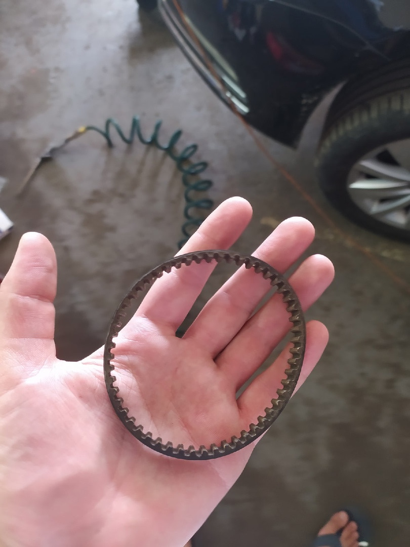

РЕМЕНЬ ЗУБЧАТЫЙ ПОМПЫ — Contitech CT1143 из за такой крохи может СТООООЛЬКО гемороя вывалить, лучше заменить.
ФОТО после нету, но всё заблестело как у кота)

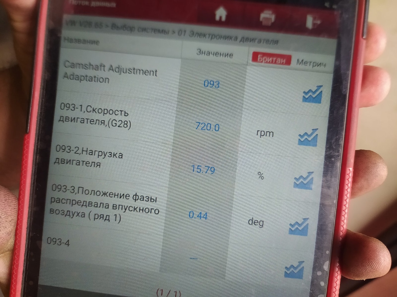

После замены сего проверили ВАСЕЙ угол положение распредвалов в какой то там группе 0,44 градуса. ИДИАЛЬНО)

Сегодня тоже поменял цепь, показания в 093 группе 0,66 градусов, хотя пишут в идеале 0,00.
Не не, вот сколько замерил после замены, столько и считать за ноль.
