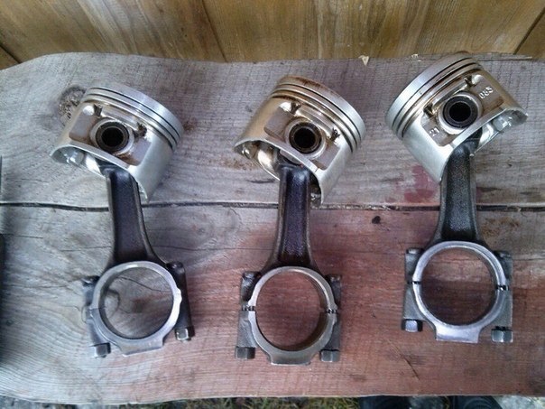

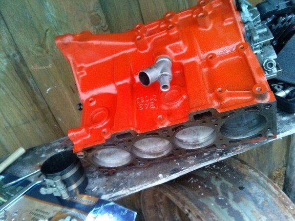

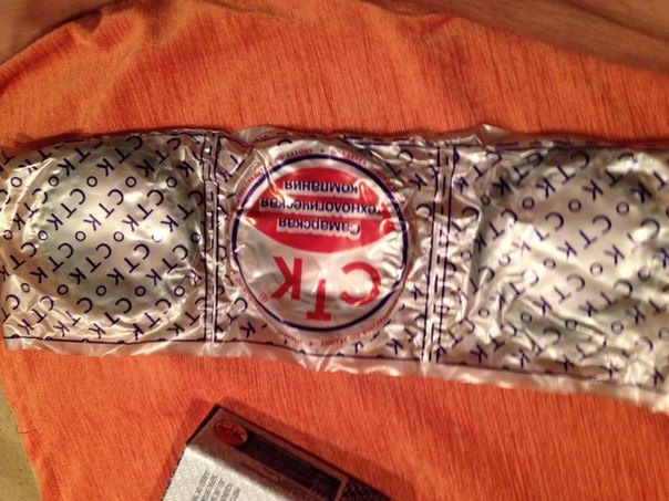

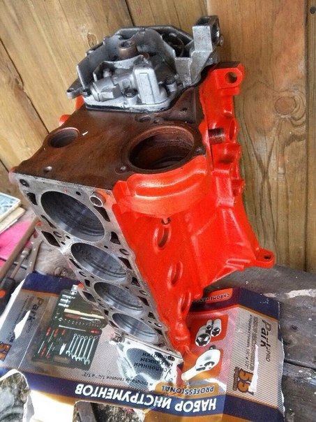

Всем привет, извиняюсь за то что давно не писал здесь ничего. С машиной пока почти ничего не делается т.к. отсутствую средства и время. Но недавно удалось все таки начать собирать мотор. Сначала отдал блок на хонинговку и коленвал на расточку. Купил новые вкладыши. Поршня решил оставить старые т.к. состояние отличное у них. Решил обойтись только заменой колец. Кольца купил маслосъемные наборные Mahle а остальные СТК. Купил набор прокладок и сальньки коленвала. И поехал собирать. Первым делом покарсил блок. Хотел в красный цвет, но с*ка вместо красного подсунули оранжевый балон. Ну ничего покрасил таким. Потом накинул коленвал.
Честно говоря сначала

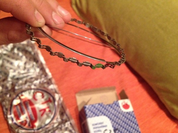

голову ломал как собирать эти кольца маслосъемные но потом все оказалось очень просто.
Закинул кольца и начал вставлять поршня.
Все вставил протянул намазал все маслои чтоб не заржавело тк неизвестно еще когда будет собираться ГБЦ. Прикрутил маслянный насос. Закрутил поддон. Поменял сальники на крышках и поставил их. Прикрутил помпу. Теперь осталось купить новые опоры и облегченный маховик и можно ставить низ. Сцепление уже купленное Крафт. Ну вроде все на этом. Ждите следущего БЖ)
