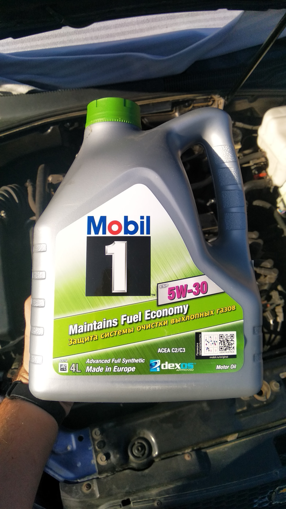

Подходит время менять масло. Преимущественно я заливал масло Mobil Super 3000 и вроде всё устраивало, пока я не забрёл на сайт Mobil.ru, чтобы посмотреть всю линейку масел. Там наткнулся на интересный вариант: Mobil 1 ESP 5W-30.
Из множества красивых фраз меня зацепила одна: «подходит для экстремальных условий». А ведь это то, что мне нужно! Ведь я не привык экономить на любимом автомобиле и в ответ требую от него полной отдачи.
Информация с официального сайта оставила несколько вопросов, в поисках ответов на которые, я настолько погрузился в изучение данного вопроса, что добрался до основателей бренда и отследил весь путь создания масла.
Думаю, что кому-то это тоже будет интересно, поэтому решил поделиться.

Mobil 1 ESP 5W-30 производят из полностью синтетического масла (Full Synthetic). Его основа – полиальфаолефины (ПАО). Свойства таких масел более предсказуемы, чем у минералки. Недостаток ПАО – высокая цена.

Как себя масло показало?
Хорошее масло. Давно лью мобил, машинка довольна))
отличное масло, заливаю его, доволен
Зачем С3 в бензин?) С3 кострат для дизеля
А зачем его пробовать?! Цифра "1" в линейке масел Mobil — это ТОП! А"ТОП" в линейке ТОПового производителя масел — это ТОП в квадрате!))
Так то да! Я всегда обычное заливал — интересно же!
Ну тогда ладно))
Хорошее масло давно лью его, полностью устраивает👍
Если заблудишься в лесу, то нужно начать обсуждать моторное масло. Спустя 5-7 минут к вам присоединяться ещё люди. Дорогу нужно спросить у них.
Это точно, самая популярная тема

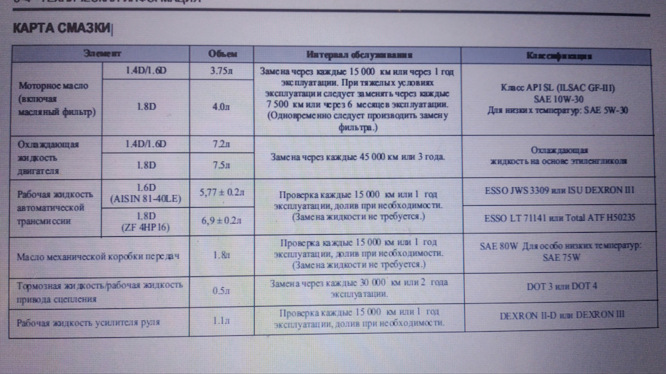

ILSAC (International Lubricant Standartization and Approval Committee) – это Международный Комитет по Стандартизации и Апробации Моторных Масел. Был создан по инициативам Американской Ассоциацией Производителей Автомобилей (ААМА) и Японской Ассоциацией Производителей Автомобилей (JAMA) с целью ужесточения требований, предъявляемых к производителям моторных масел для бензиновых двигателей.
У вас в инструкции GF-3 – с 2001 года соответствует API SL. Предъявлены повышенные требования по экологичности выхлопной системы, экономии топлива, обеспечению производительности двигателя при критических нагрузках и по сроку службы. Тоже считается устаревшей, однако ещё используется. Иными словами, нет необходимости использовать низкозольное масло. В Вашем случае лучше рассмотреть полнозольное масло Mobil 1™ FS 5W-30

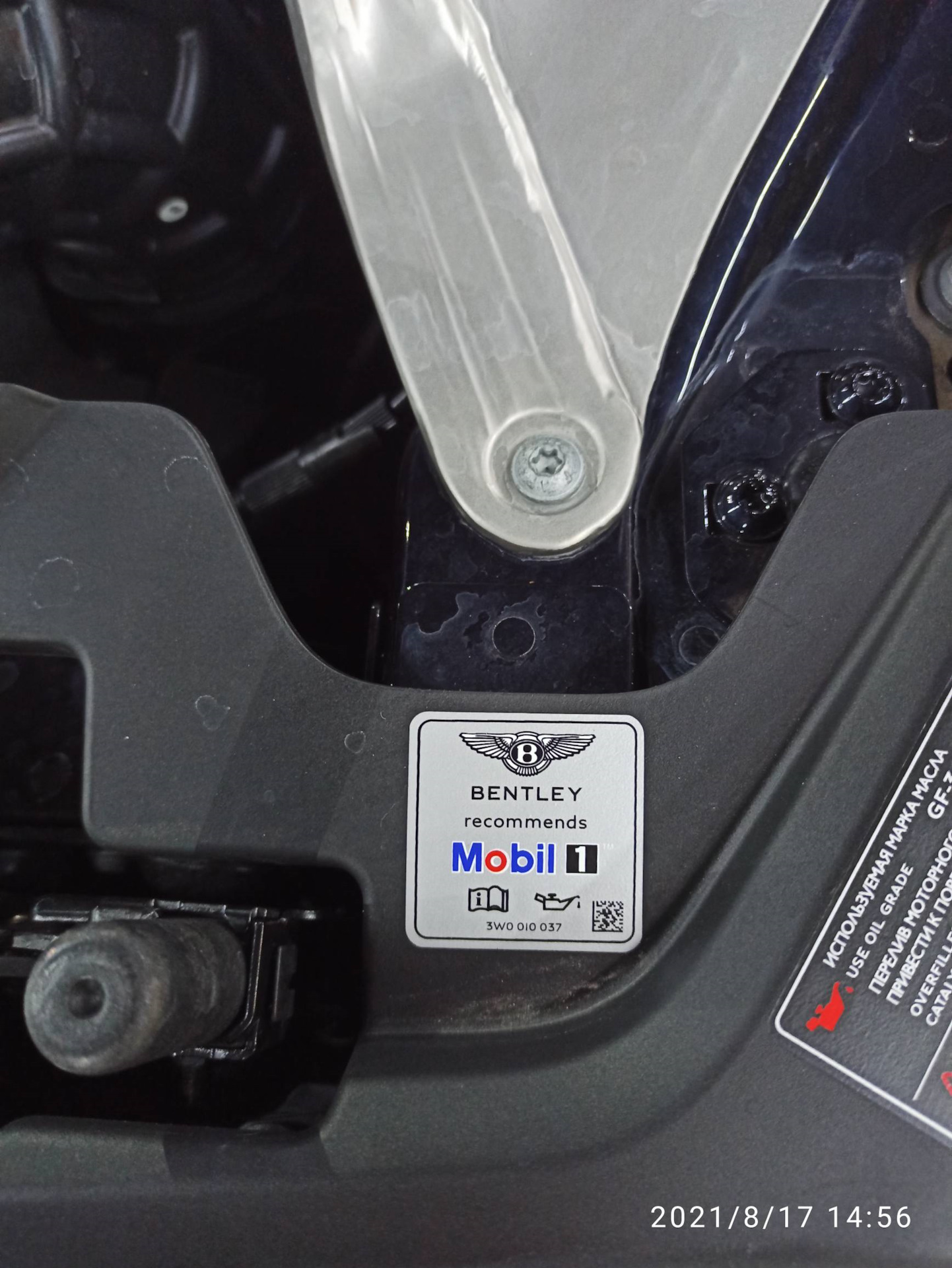

Теперь как Bentley!
Теперь Bentley как Мы)))
Чуток дороже)
www.bentleymoscow.ru/model-list/
Не знаю, там цен нет))) Просто год посвежее…
Примерно 30 000 000 рублей
auto.ru/moskva/cars/bentl…y/bentayga/2021-year/all/
На пару нулей больше, а 0+0=0. В общем почти также)))

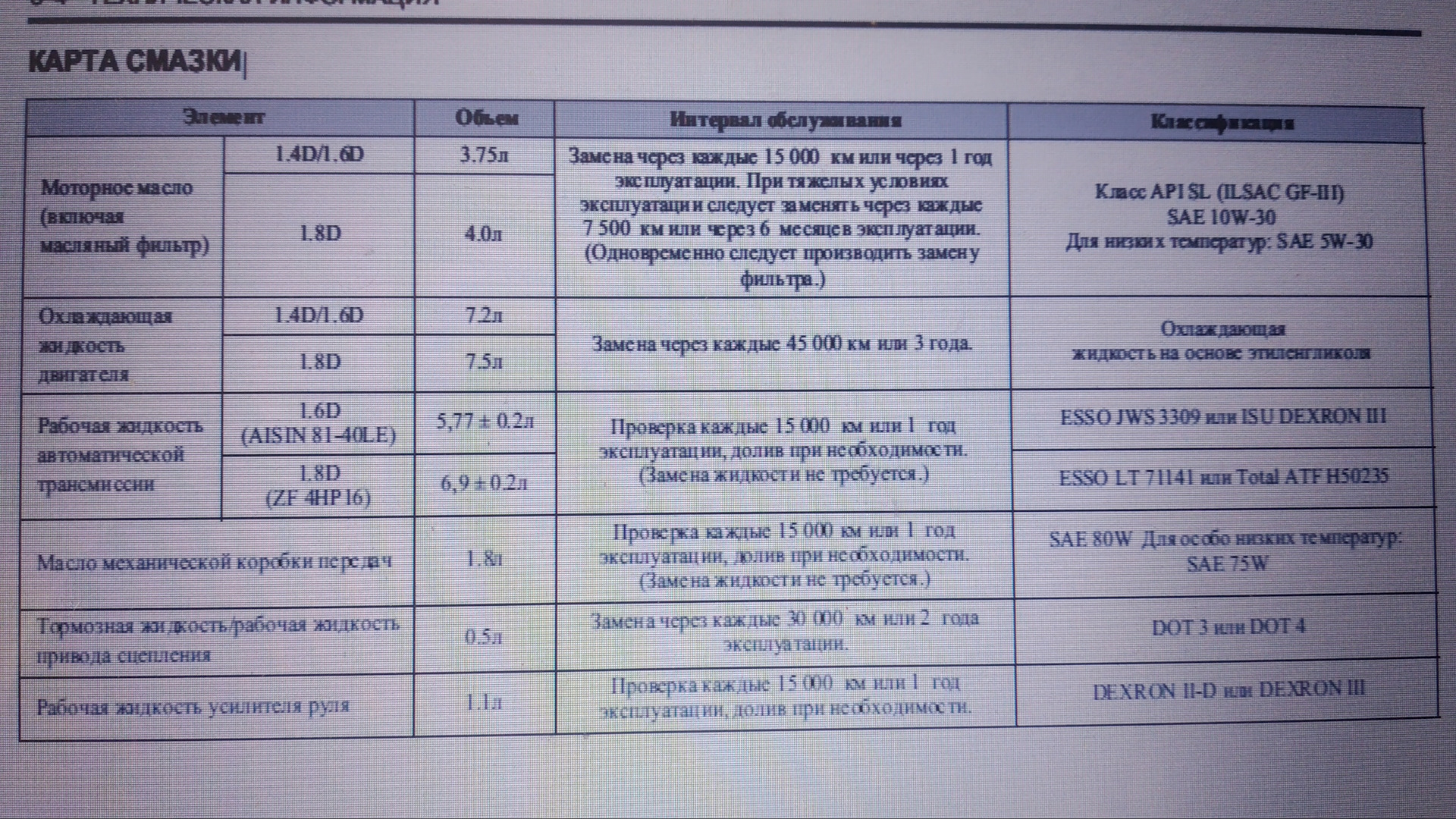

А можно фото инструкции по эксплуатации в части требований к маслу?
У Вас дизель?
Бензин
оптимально вот это :
www.drive2.ru/l/493939931811414786/
Да этому древнему мотору по барабану какое масло, он на любом современном 500 тысяч проезжает. при замене через 15 тысяч. В общем понятно, любая тема про масло для наших двигателей, это вброс для срача, что мы и наблюдаем.

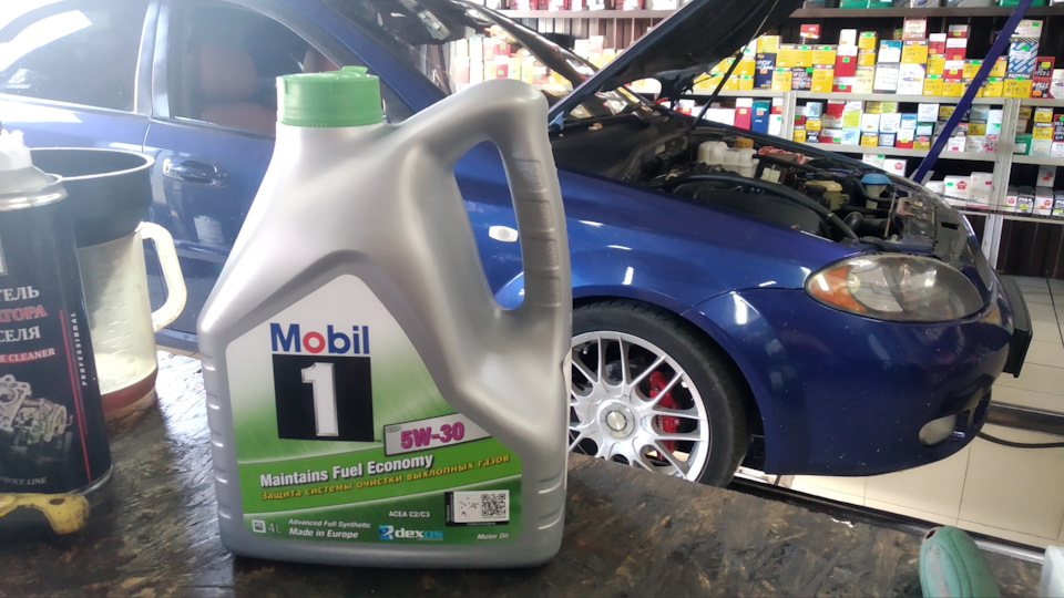

По поводу масла. Мотор внутри чистый чистый. Правда я меняю его раз в 5-6 тыс. Расход масла присутствует ничтожно мал . От замены до замены грамм 200-300. Учитывая пробег 440 тыс и то что всегда даю под хвост ему, можно сказать ни о чем…
У меня доливок нет, хватает от замены до замены
Это здорово, шо тут добавить)
