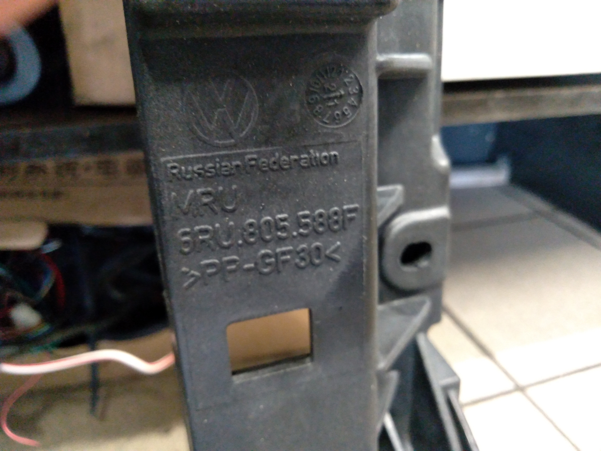

Касаемо замены телевизора, то подтвердилась всем известная версия, что для Polo все рамки радиатора одинаковые, какая бы буква не стояла на конце заводского номера. Базовый вариант для дорестайла с мотором 1.6cfna
самый недорогой отлично подошел на мой 1.4czca, вопреки заверениям дилера) Более того, артикулы оказализь полностью одинаковые с "F" на конце(см.фото) !

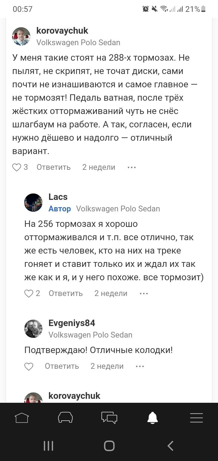

Колодки оказались — агонь! Не пылят, не скрипят и не пердят)
