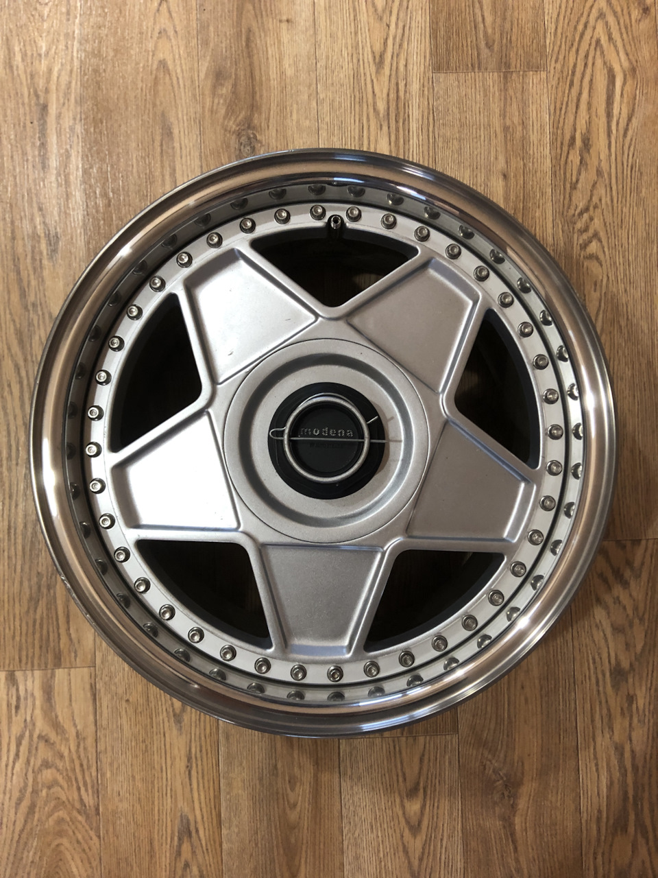

Собственно диски — Autostrada Modena, Япония. Повторяют дизайн оригинальных дисков Ferrari, например на прекрасной F40.
Параметры следующие (естественно 4х100):
16' диаметр
Ширина передних 7,85', ширина задних 9'
(хотя покупались как перед 7х16, зад 8х16. Видимо не так точно померили)
Вес: перед 6,9кг, зад 8,2кг. Достаточно легкие, без центров кастрюли вообще невесомые.
Вылет точно неизвестен, но вроде как ЕТ38.

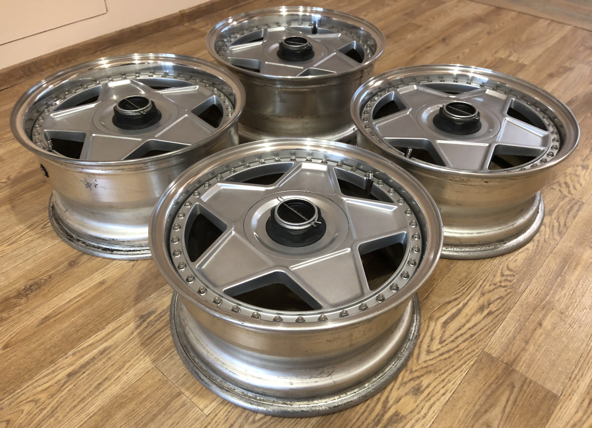

Диски покупались у Zhmurick (Привет, приятно было познакомиться) вот в таком состоянии

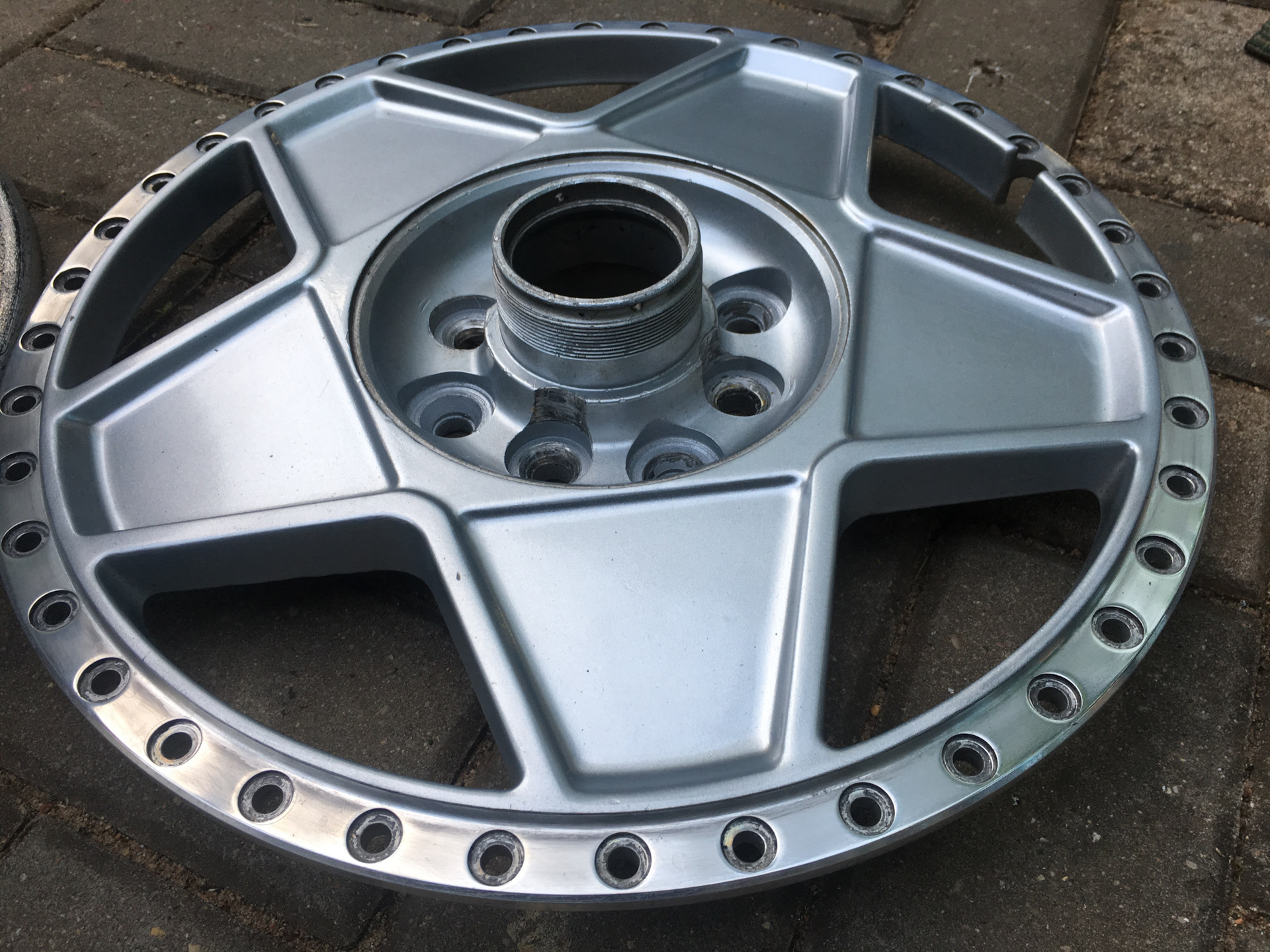

Перед уже был разобран и пара поломанных болтиков и минус 4 гайки. Не беда, igorxa2 подгоняет 4 болтика bbs с оригинальными гайками (спасибо, бро). Шляпки болтиков пришлось немного обточить, но в итоге стали замечательно. Гайки так-же отлично подошли на мои болтики (я рассказывал как их отчищал еще тут).
Произошла эта покупка ровно 2 года и 3 месяца назад) Как-раз в тот день когда у нас с Zhmurick получалось встретиться у меня родилась дочь. Такое вот стечение обстоятельств. И приятно пообщавшись с Димой я помчался домой, выложил по дороге диски и поехал в роддом. Уже много событий произошло с тех пор, но опять-же меня тянет в сторону, вернемся к дискам. На полках была заводская проточка, которую сложно было убрать, ее все-таки стерли. Передние диски помогал полировать Юра guttar. Потом задние (ну и заодно дотереть передние) помогал одноклубник из Молодечно.
И вот они снова у меня. Сборка в обратном порядке далась мне достаточно не просто, нужно было отчистить задние болтики, чтоб как передние горели
Края центров заматовал, покрасил серебром и залил лаком. Прям даже как то и в цвет попал. Сразу хотел отполировать, но решил что это гиблое дело)
Когда все было готово, приступил к сборке. Не думал что собирать так непросто)) 40 болтиков и 40 гаек в одном диске. Засунь, наживи, закрути, перетяни и проверь затяжку. Повтори 4 раза) И все очень аккуратно, дабы не повредить трудов. Как раз в процессе этой работы я испытал такое интересное чувство, которое мне трудно описать текстом, но прям вот почувствовал единение со всей остальной работой, с этим автомобилем. Очень приятное ощущение. Отчасти оно и подтолкнуло меня все-таки написать про диски. Остальных изменений тоже будет так много, что думаю и их хватит для хоть-какой то интриги для людей, которым интересно следить за этим автомобилем. Достаточно много людей уже отписалось (и хорошо) и данный ресурс уже далеко не тот, что был раньше. Однако есть тут еще люди, очень мной уважаемые, внимание и оценка или сочувствие 😄 которых дороже и авторитетнее сотен и тысяч лайков и подписок взаимоподпищиков и околоавтомобильных людей. Так что там с дисками-то?). Резину пока не одевал, но она уже ждет больше года. Просто для удобства пока что лежат так

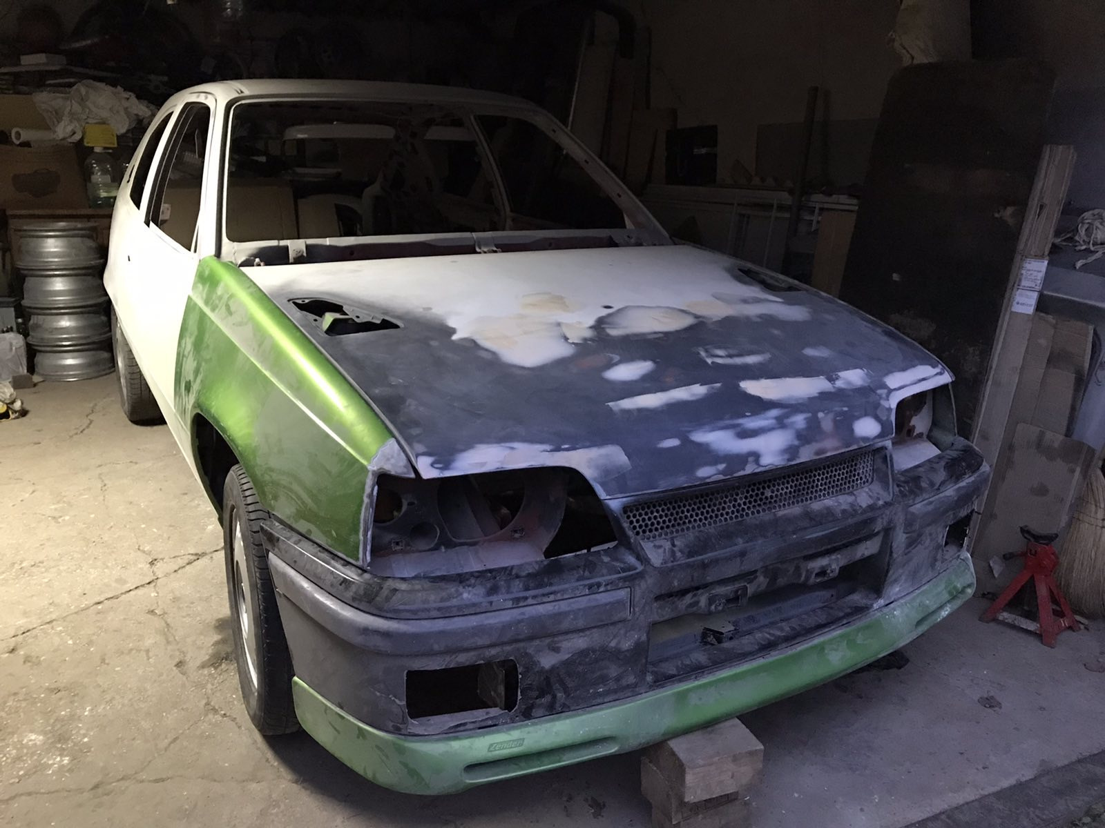

И пока диски ожидают поездку на шиномонтаж, кадет с большего обработан антикором (динитрол восковой).
По антикору это еще не все, в ход пойдет любимое пушсало с растстопом в скрытые полости и не только. Но это уже отдельная тема.
И по возможности происходит подготовка кузова и навесных деталей к покраске (фотки сегодняшние)
