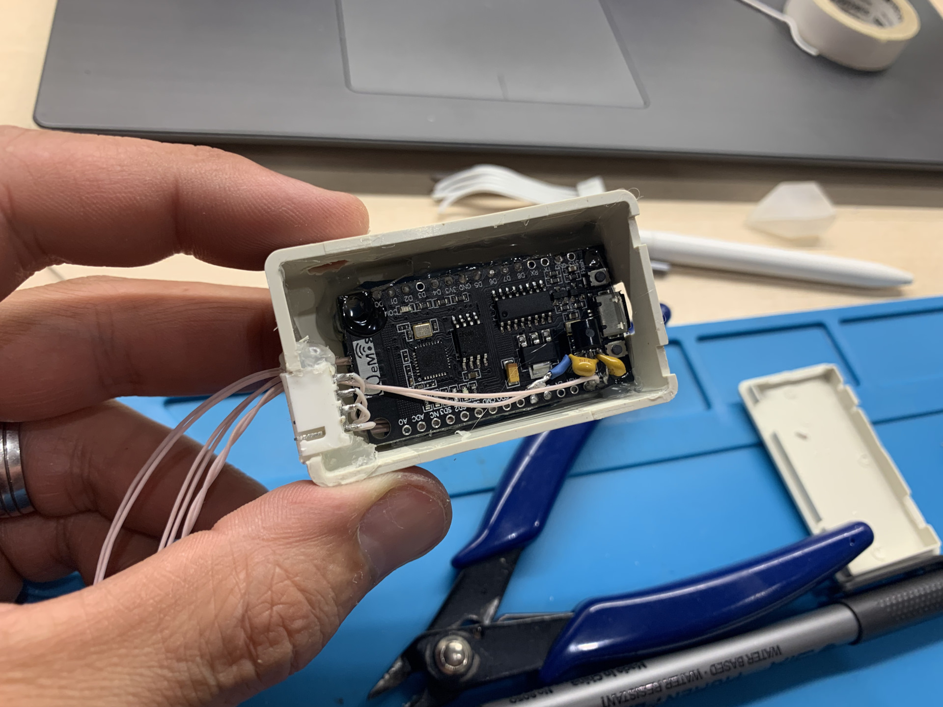

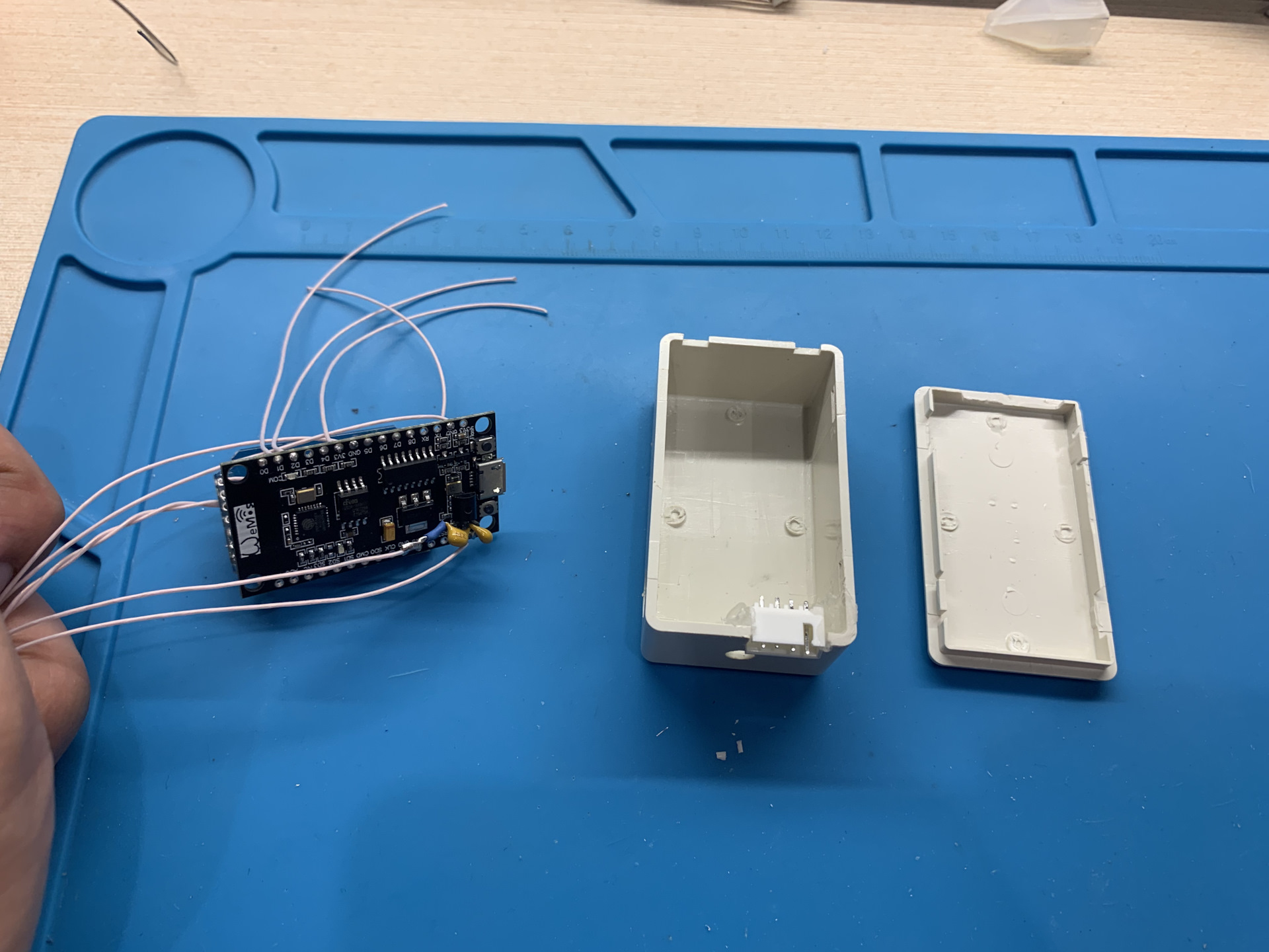

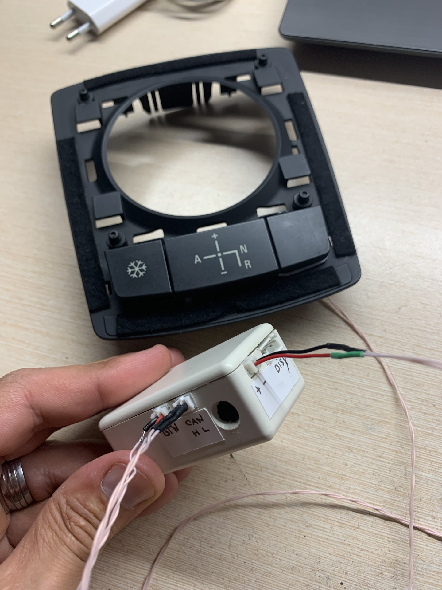

Появилась свободная минутка, решил собрать все в один корпус) Где то на полке был найден бу корпус и с помощью го**а и палок получилось это замечательное устройство)

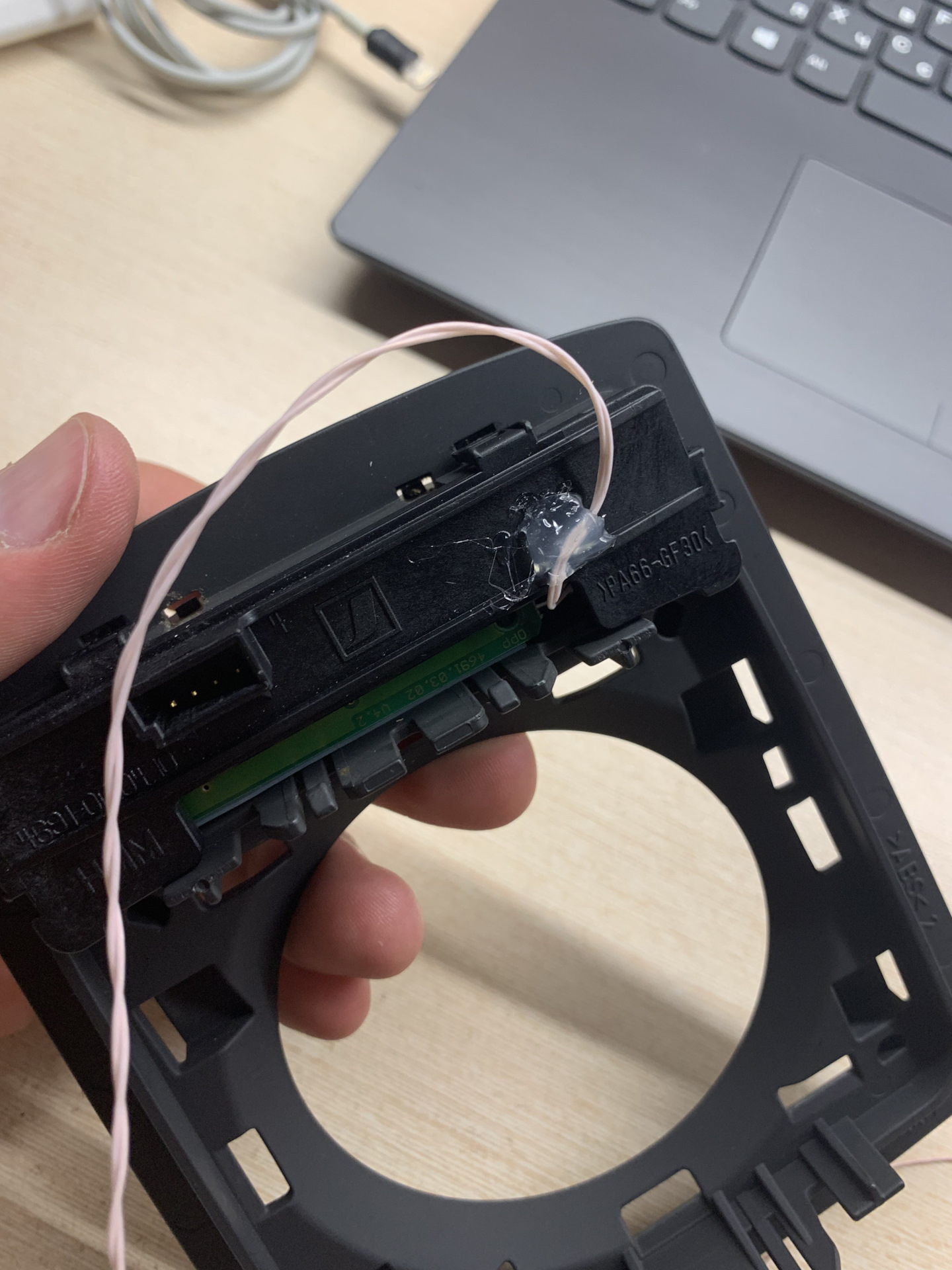

Так как в нем есть кнопка управления, решил встроить ее панель от селектора изика, с виду страшно, но в собранном виде вмешательств не видно😁

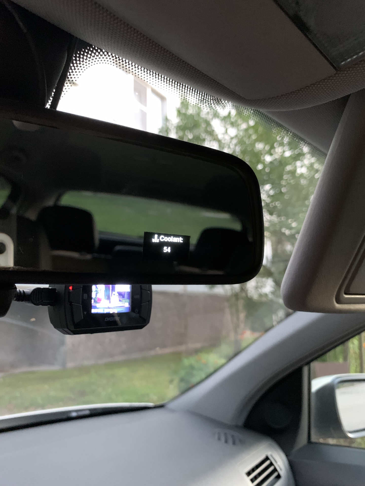

Теперь найти бы время все сделать красиво) И пора приступать к обновлению, по просьбам хочу добавить включение вентилятора по заданной температуре, пока этим не занимался, но подозреваю что в системе управления будет конфликт🤔

Друг подскажи, вижу ты разбирал джойстик изитроника, у меня там кнопка зимнего режима залипает. Особенно когда холодно — нажал, режим включился, а чтоб выключить надо ковырять. Как кнопки там сидят, не подскажешь ? Боюсь снимать чтоб не навредить
разбирай полностью и зубной щеткой со спиртом протри, там видно что то сладкое было разлито.
Разбирается все очень просто, главное сильно не дави и молоток не используй)
Все плоской отверточкой разберется)
Да…сладкое, приборку когда снимал, тоже чистил, толи кофе, то ли что
