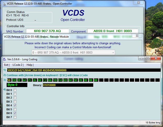

Хотелось мне понять, почему не читаются блоки 03-ABS и 17-Instruments.

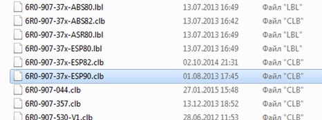

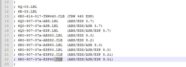

Для 03 блока выяснил, откуда он подхватывает исполняемые файлы и решил изучить/проверить/модернизировать исходный код. Выяснилось, что в лейбле 6R-03 неправильно прописано расширение исполняемого файла.
Указано .LBL
В папке находится файл с другим расширением .CLB
Исправляем
Всё равно что-то не получилось отобразить содержимое битов.

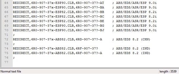

Продолжаем изучать файл 6R-03.LBL… проанализировав до конца понимаю, что в списке переадресации нет моего блока (ABS 6RU-907-379-AQ, Bosch 9.0)
Дописываю необходимую мне строчку со своими параметрами.
Всё соответственно сохраняем и проверяем работоспособность.
Вуаля!

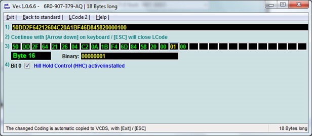

Но в этом методе всплыл один минус — с 0 по 15 байты выводится сообщение об ограниченной возможности в данной версии ПО выполнить какие-либо действия. Саппорт Росстеч ничего толкового не скажет, если ему отправить логи, в ответ можно получить письмо об использовании клона шнурка и отказе от поддержки :) С оригинальным шнурком не доводилось встречаться, так что не знаю :)
Зато есть хорошая новость для обладателей ESP — открылся пункт «Помощник при движении в гору и с горы» Byte 16 bit 0
