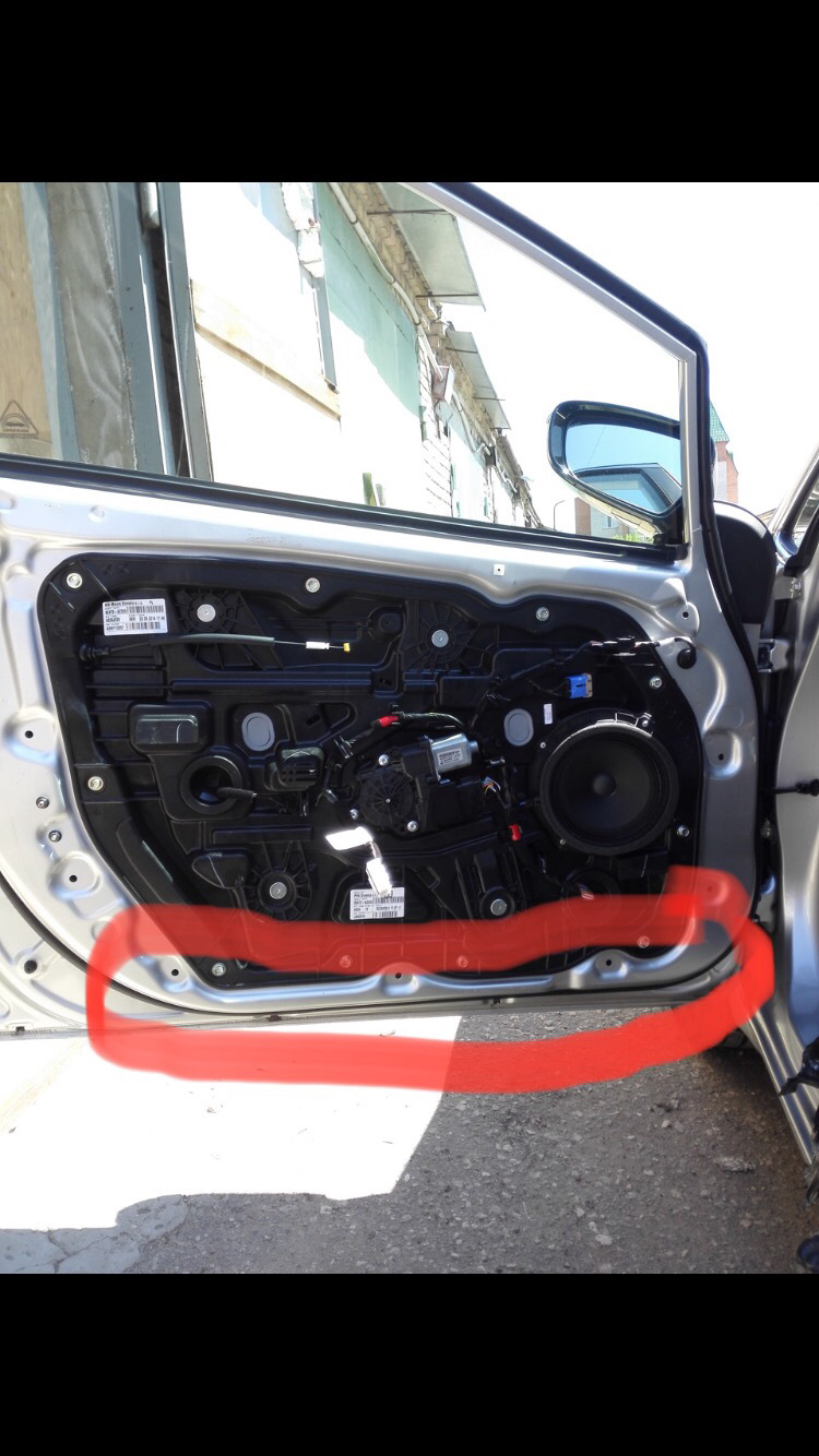

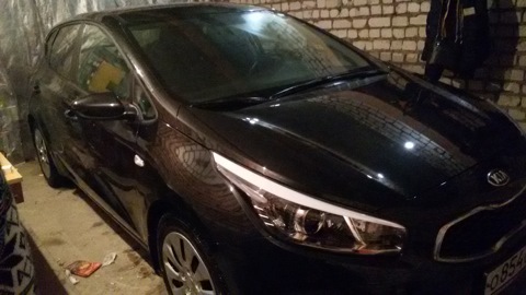

Приветствую всех! Все началось с того, что на кнопках стеклоподъемников перегорел светодиод, решил это устранить. В планах покупать новый блок не хотел. На драйве нашёл запись про устранение данной проблемы www.drive2.ru/l/578968189644309739/, спасибо за информативность AlexMirage19. Первым делом разобрал обшивку двери и увидел внизу двери потертость от обшивки, в некотором месте протёрто до металла. Купил краску, грунт, маделин и светодиоды, и начал устранять. Блок стеклоподъемников отдал знакомому человеку для перепайки. На обшивку наклеил маделин, также проклеил ручку, которая издаёт дикий скрип. Теперь нужно будет разбирать другие двери чтобы посмотреть и проклеить обшивки. ps Фото делать не стал, скопировал фото двери без обшивки, выделенным показано где протёрто лкп

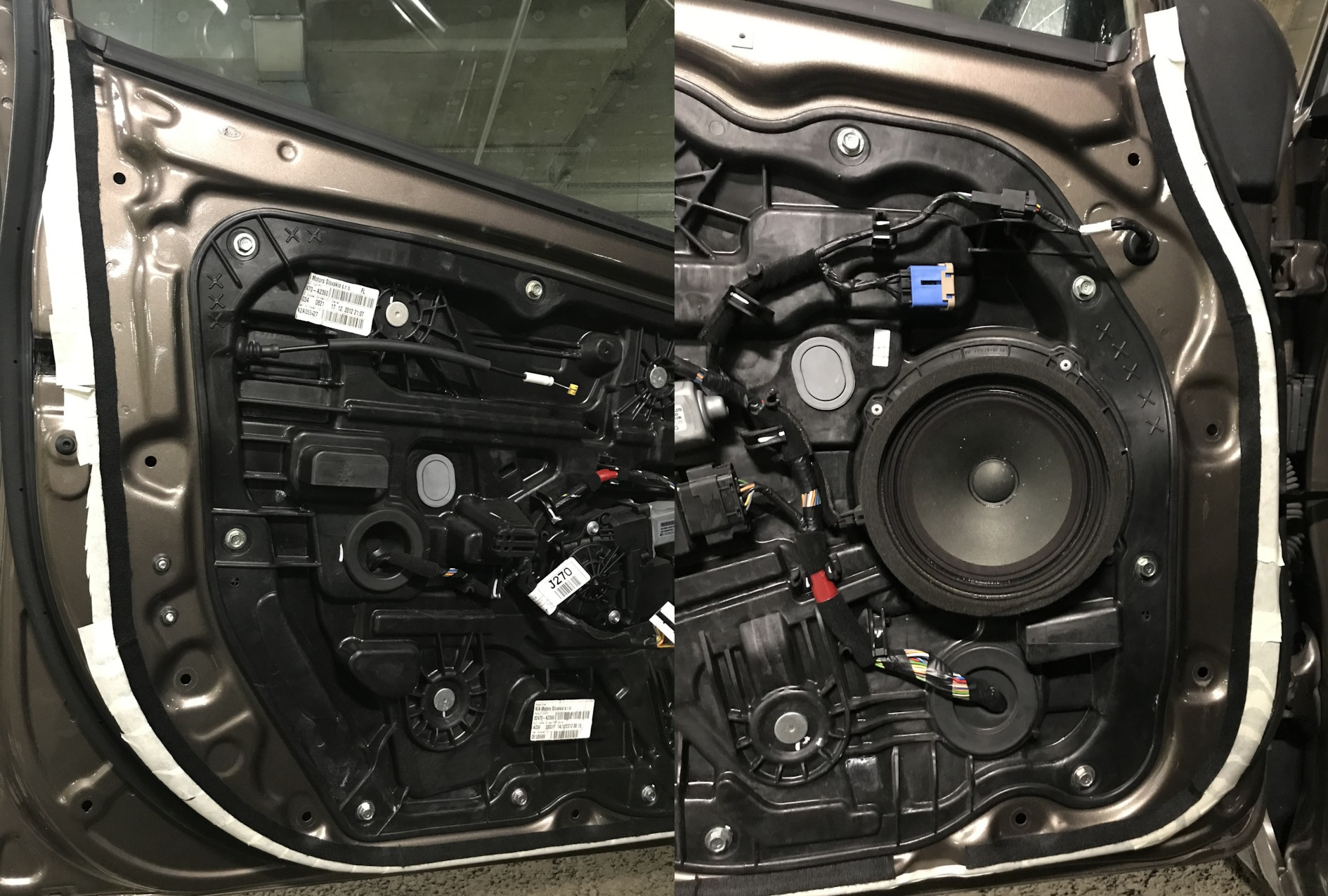

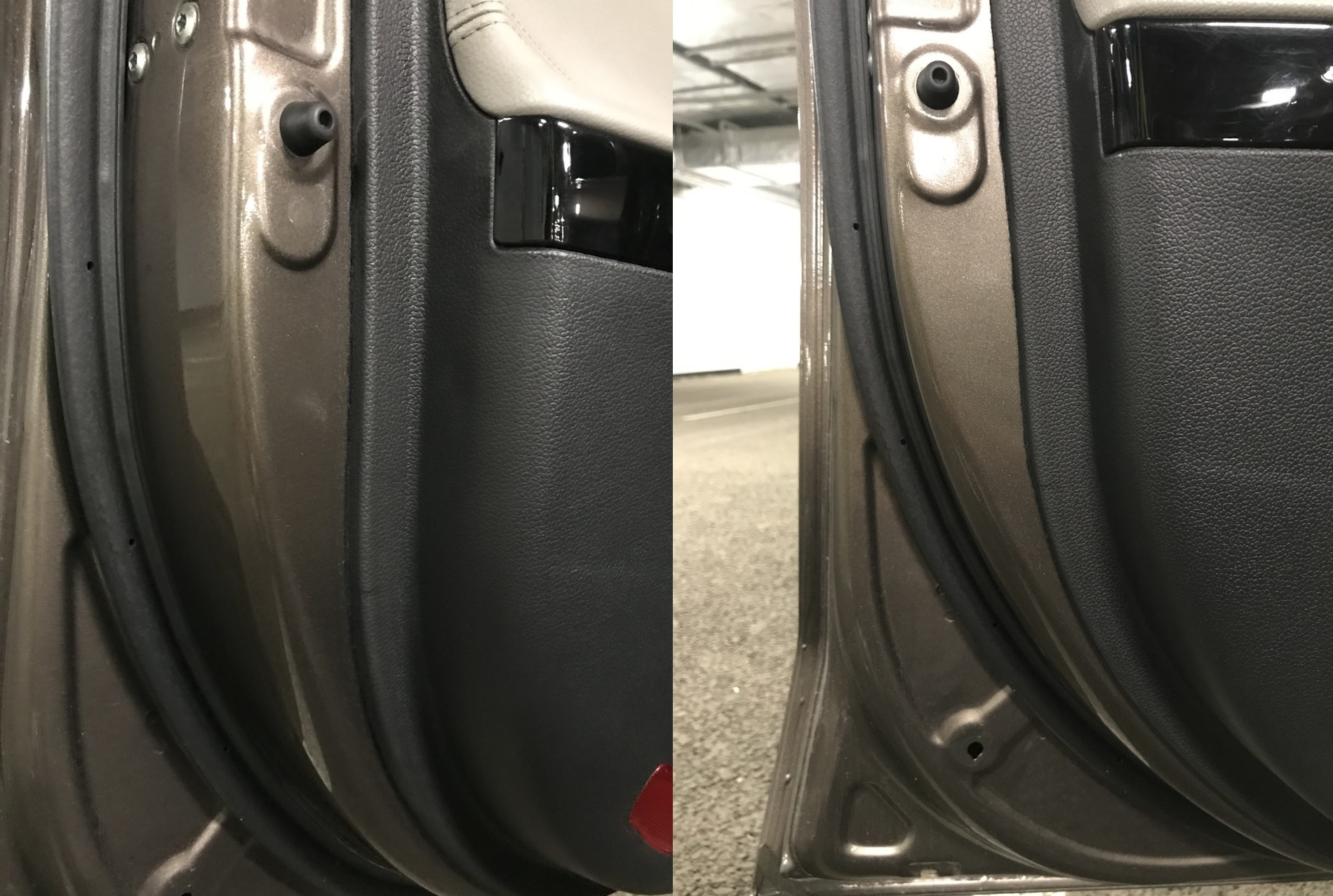

Готово))

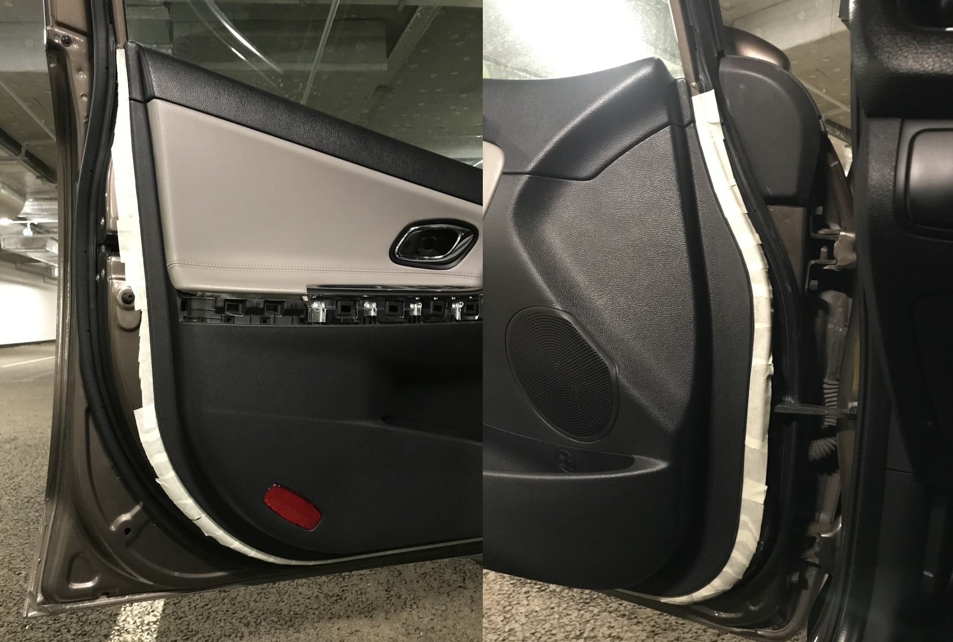

Антискрип по контуру
Отличная идея. На задние карты клеил на сам пластик. Передние попробую по твоей схеме.
Я решил эту проблему следующим образом:
1. Отбил малярной лентой контур, чтобы не торчало нигде ничего
2. Снял обшивку — проклеил по контуру антискрипом
