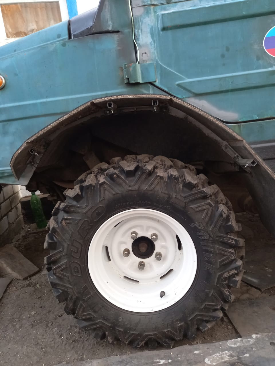

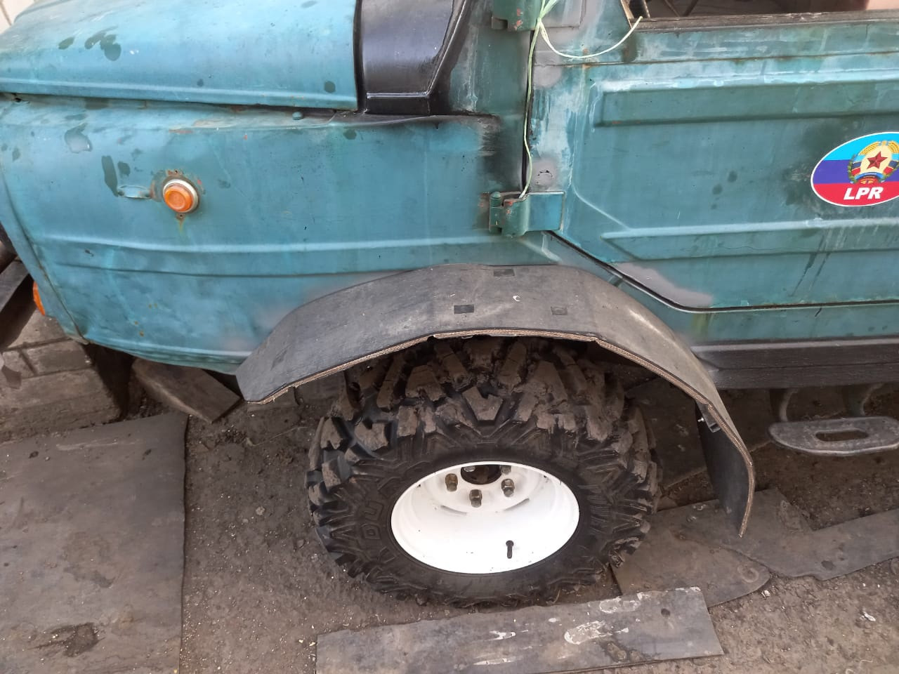

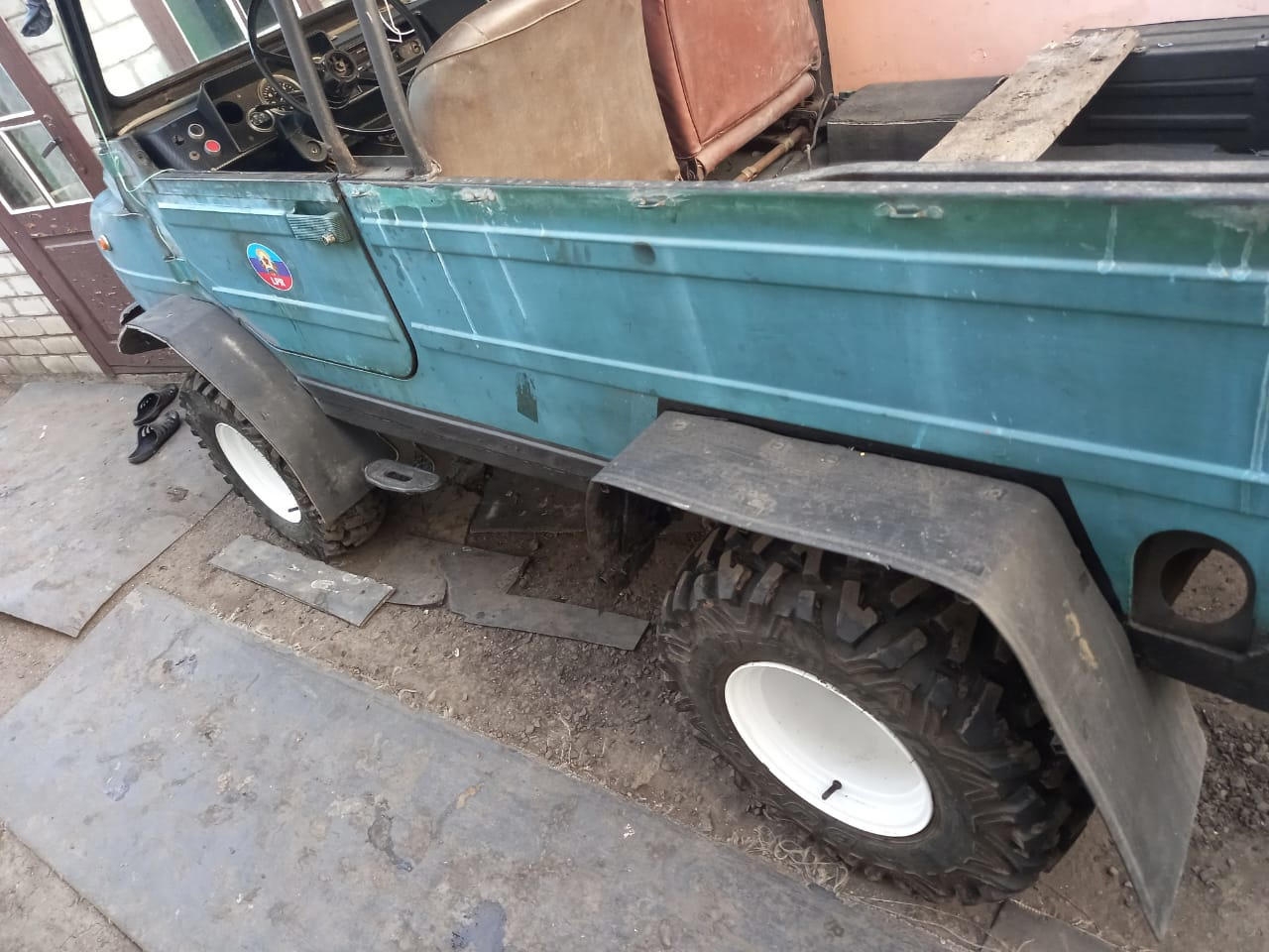

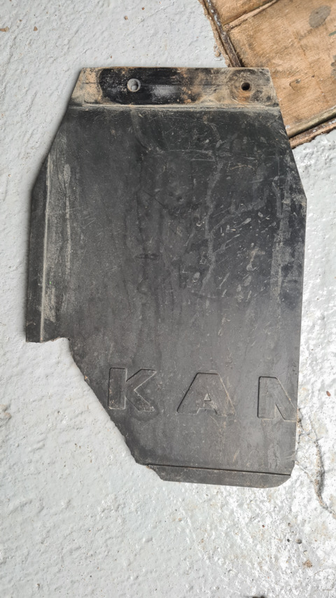

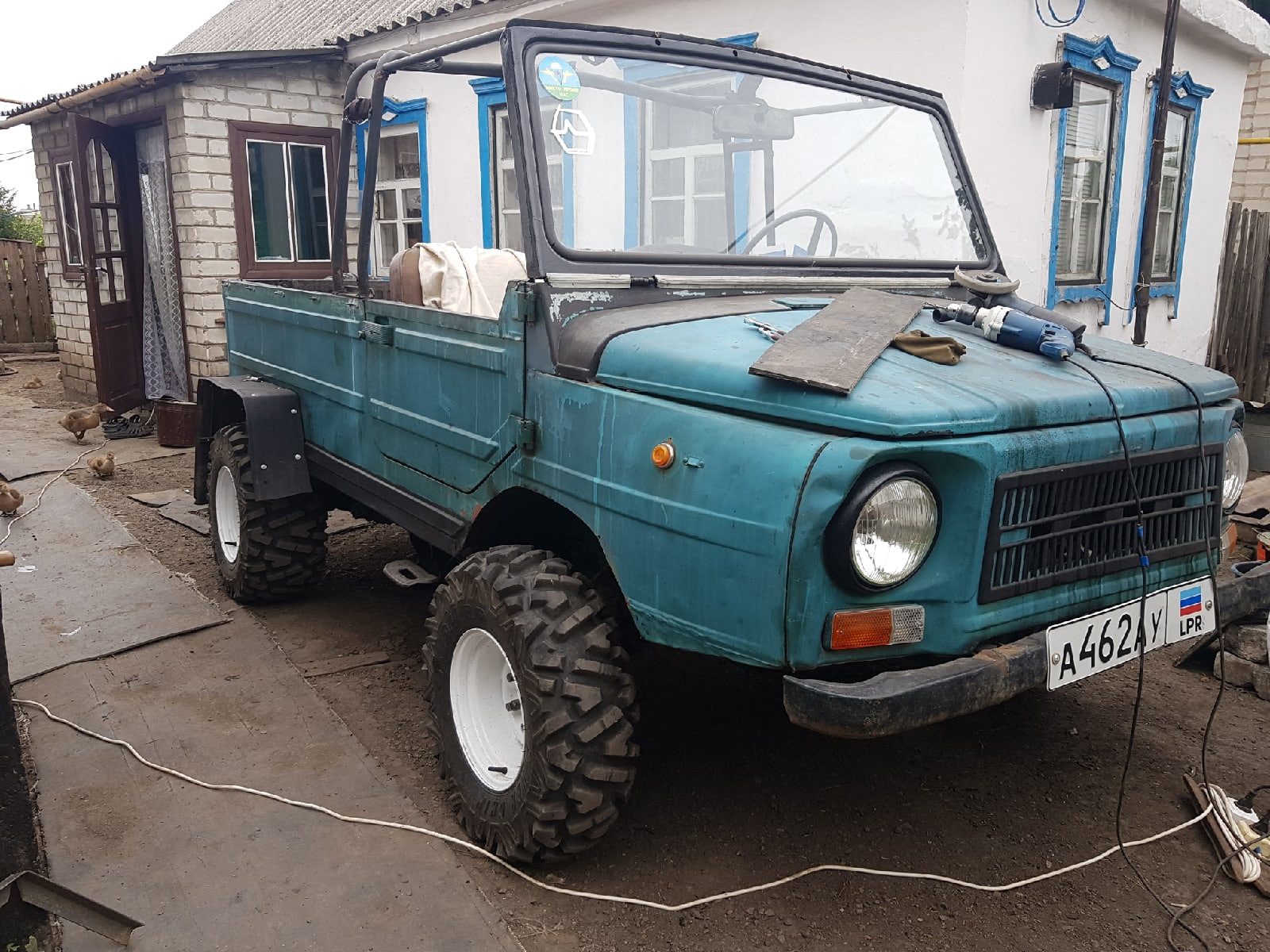

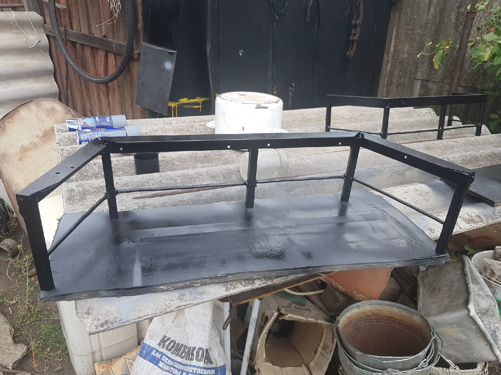

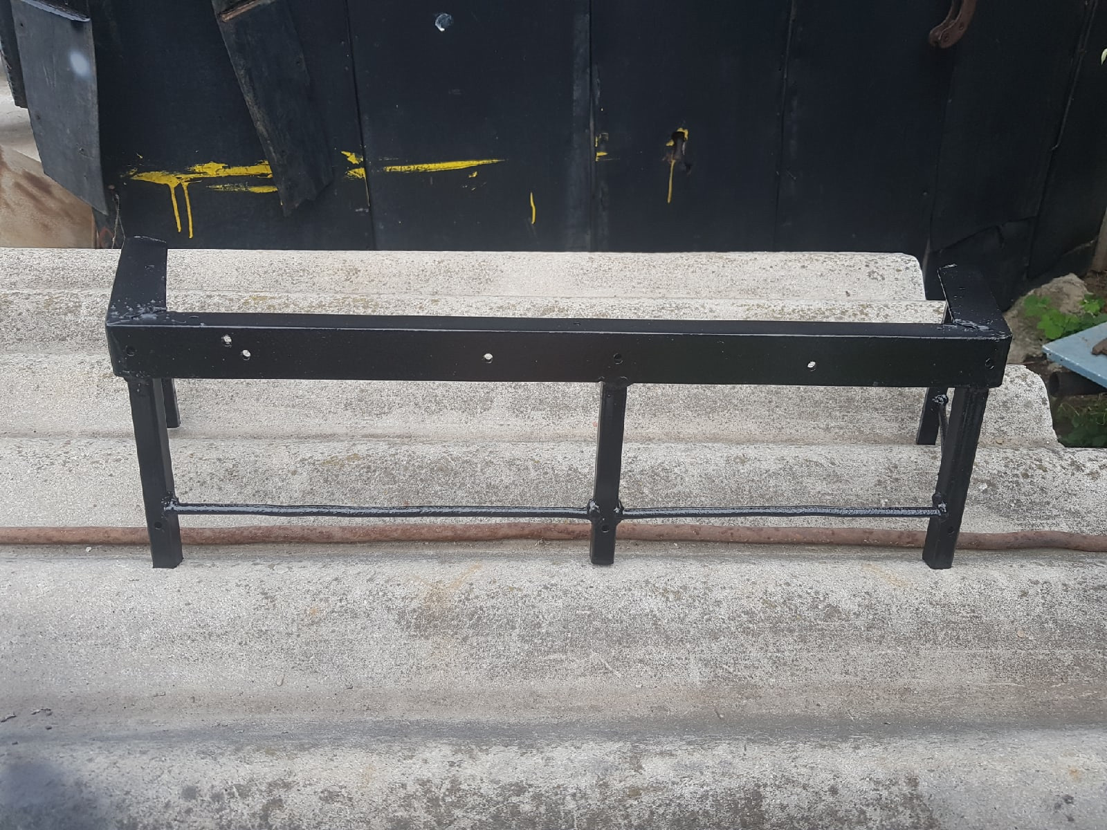

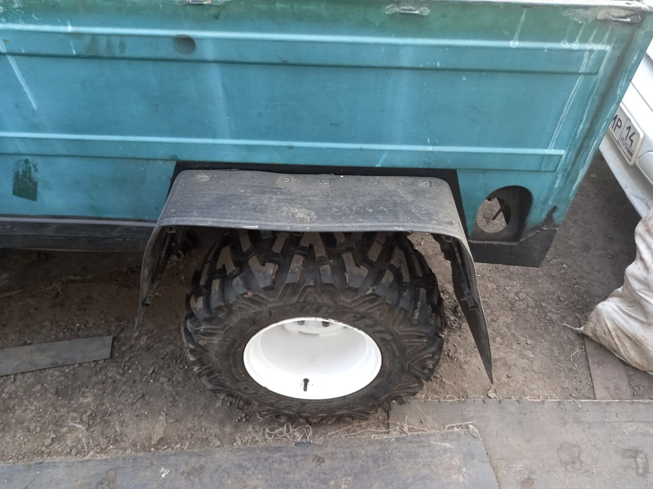

Проехался по лужам и луаз был весь в грязи, решил сделать крылья, думал из чего лучше и придумал, нашел два куска ленты тонкой, купил профиля и уголка на металобазе, сделал две задние арки держатели для ленты, покрасил рамки разметил все и прикрулил все это дело к кузову, точно так же и спереди сделал только пришлось немного обрезать крылья впереди, фотоу передних арок пока что нет, позже скину, с металла не стал варить тяготно да и ржаветь будет со временем а резина всех нас переживет как говорится да и сделел все цельно получились хорошие брызговики, посля ездил в поля после капитально го ливня крылья порадовали, три небольших кусочка прилетело в кузов сзади.
Результатом очень доволен.
Цена вопроса копейки…
