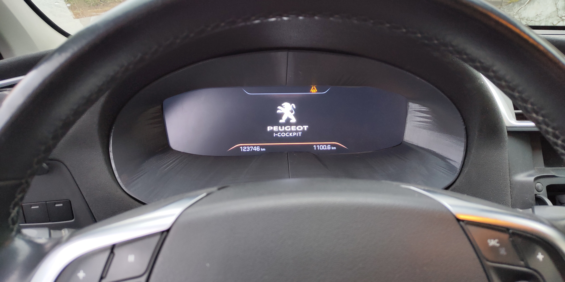

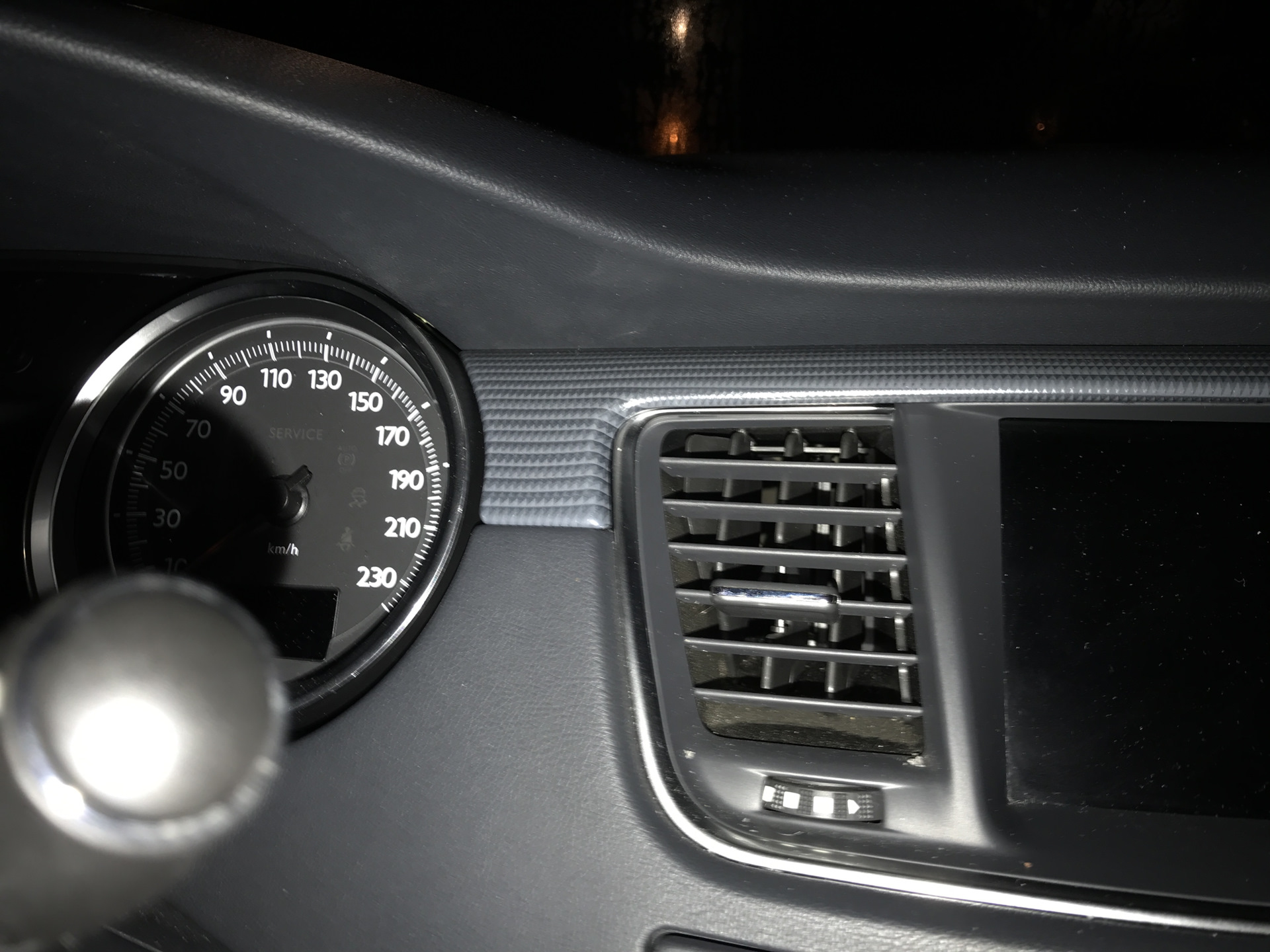

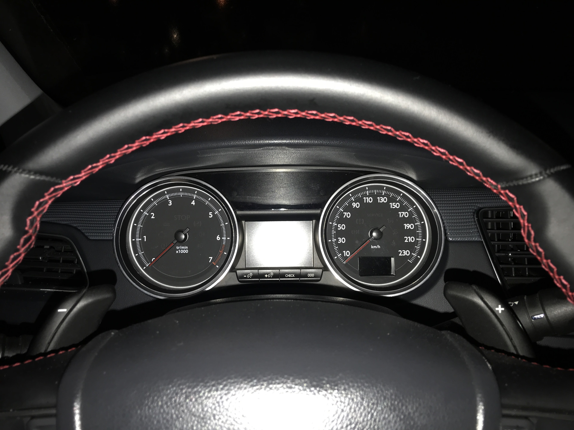

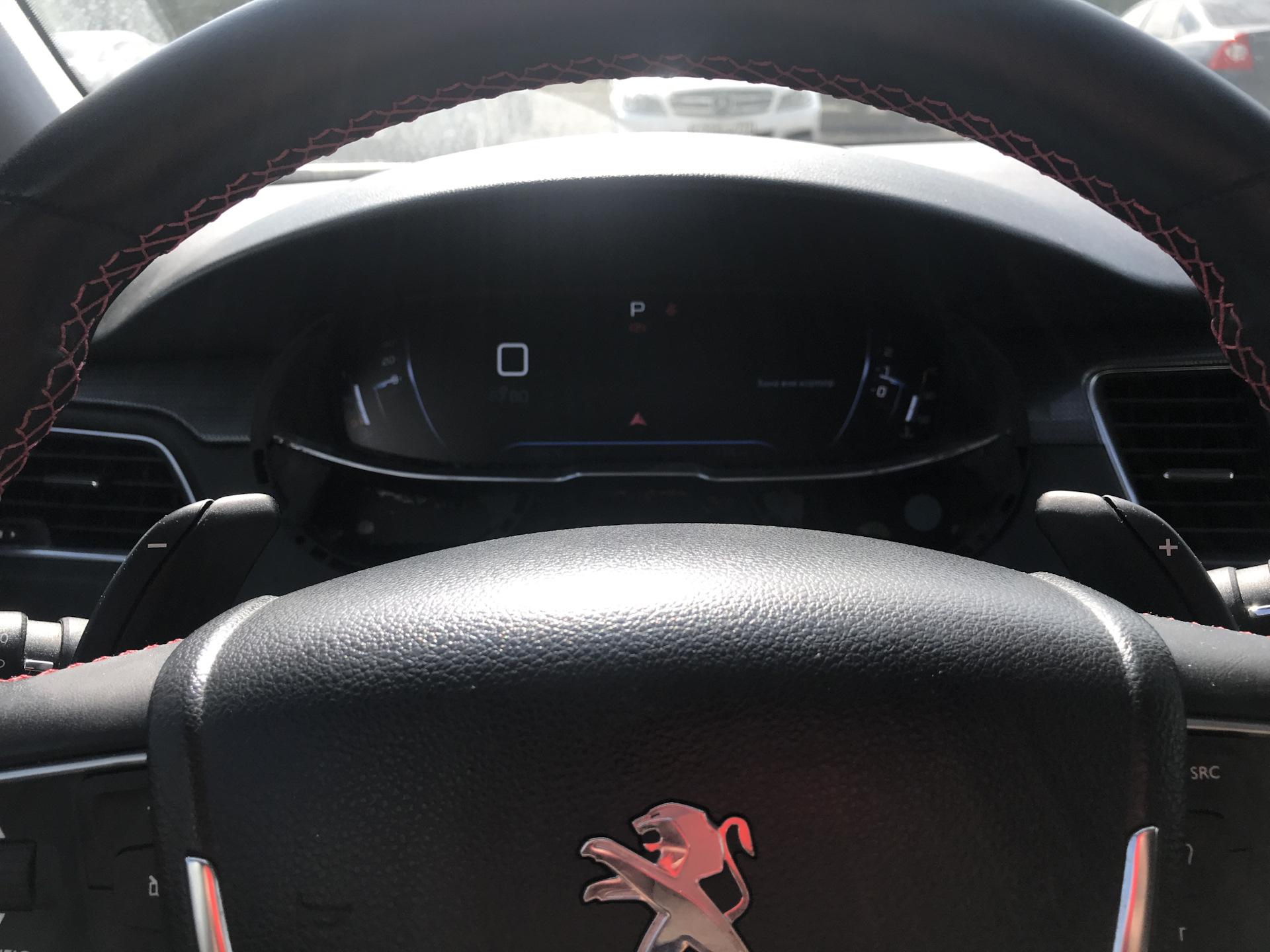

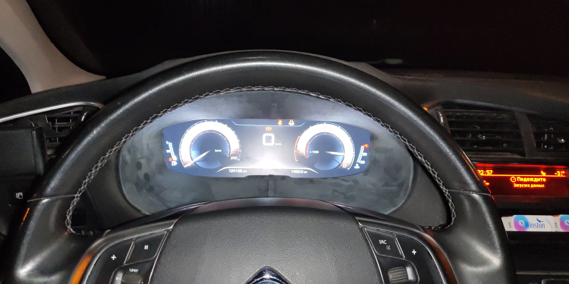

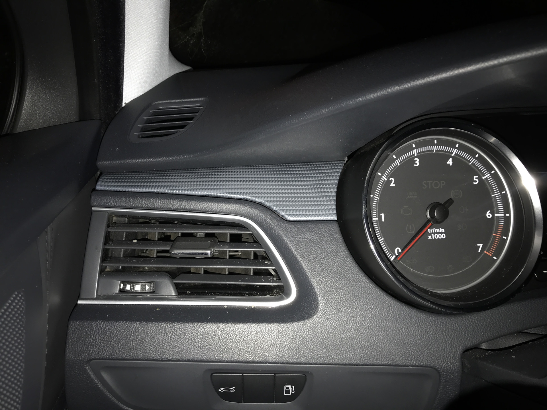

Те, кто внимательно следят за моей машиной, заметили, что недавно я выложил вот эту фотографию:
Хотел выложить эту:
Но передумал.

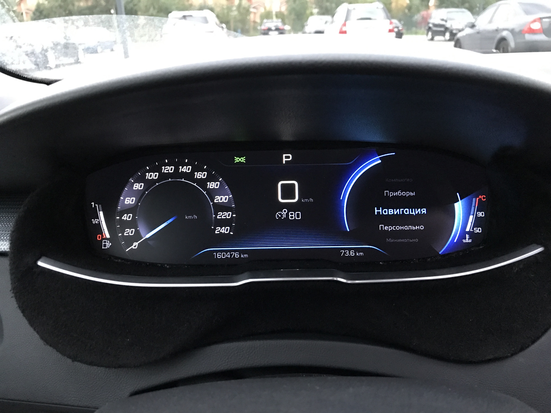

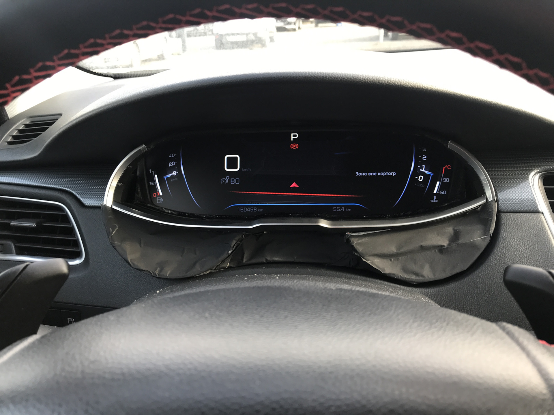

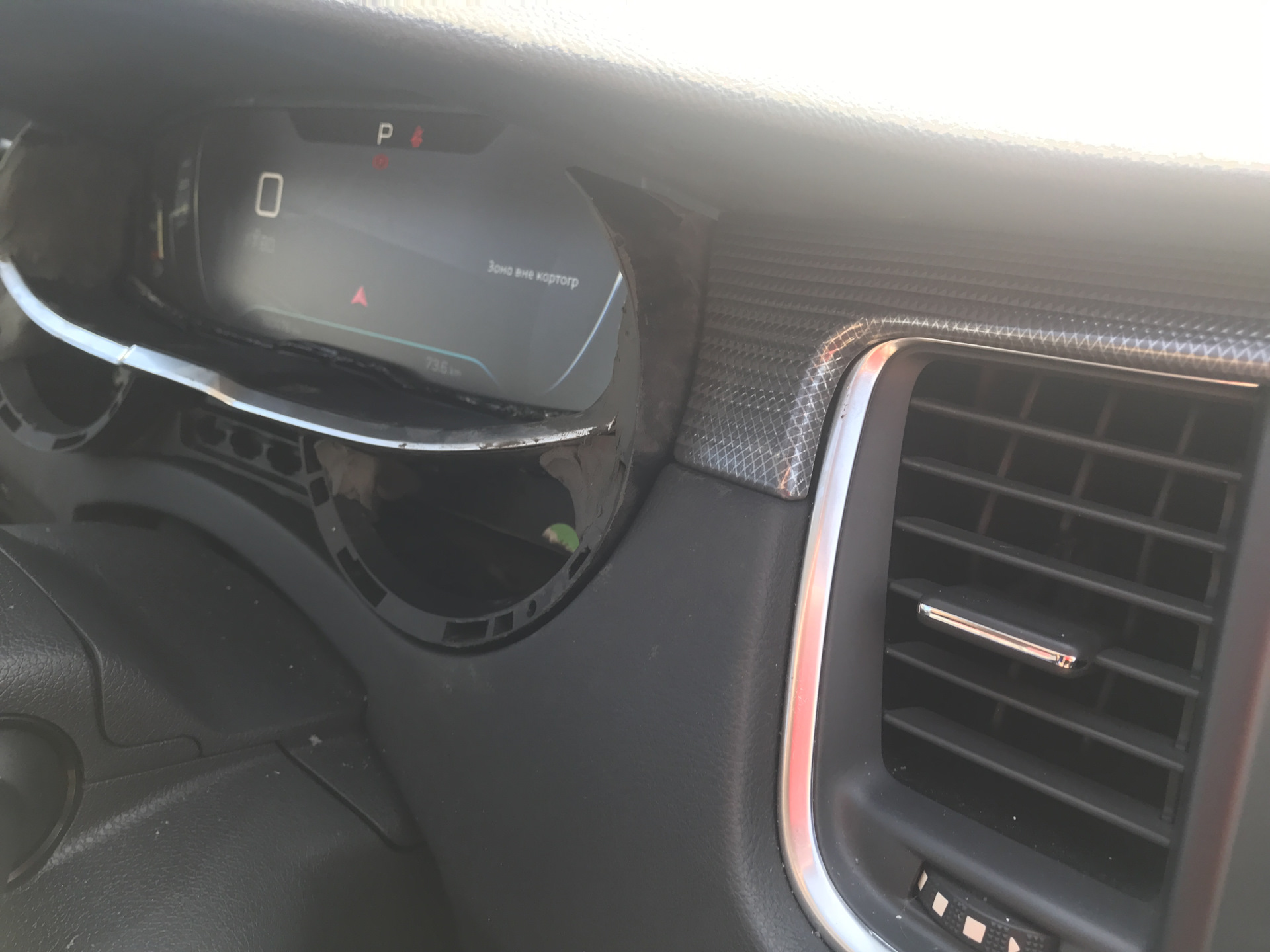

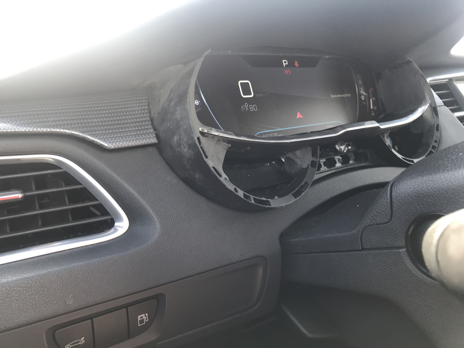

На тот момент приборная панель была установлена механически, но без креплений и декора — я просто проверил, что при моей модификации у меня будет возможность вернуть всё "взад" — это было первым и главным условием доработок. Так и получилось. На фотографиях ниже — установленная штатная приборка, уже после модификаций:
Для реализации этого, мною была куплена ещё одна торпедо, на которой и производились все тестовые вырезы. Могу сказать, что отступ в 0,5 сантиметра приводит к необратимым изменениям в торпедо, так что думайте — хотите ли вы повторить.
Вторым условием была относительная "штатность", заключающаяся в том, что бы приборную панель можно было легко снять и установить без клея, мата, герметика и прочего. На подобные способы монтажа я насмотрелся на Ситроен клабе — ребята молодцы, но снимать торпедо и вклеивать в неё панель — немного не моё. Это тоже реализовал.
Ниже — фото промежуточного этапа, на котором я отстраивал работоспособность всех функций. Забегая вперёд — реализовано всё, кроме отключения ЕСП (но это тоже реализую, как всегда своим путём, без колхоза в виде "а давайте за приборку положим плату от приборки!"), так же, в настоящий момент не работают кнопки регулировки яркости и сброса суточного пробега — на видео в конце поста я показываю причину.

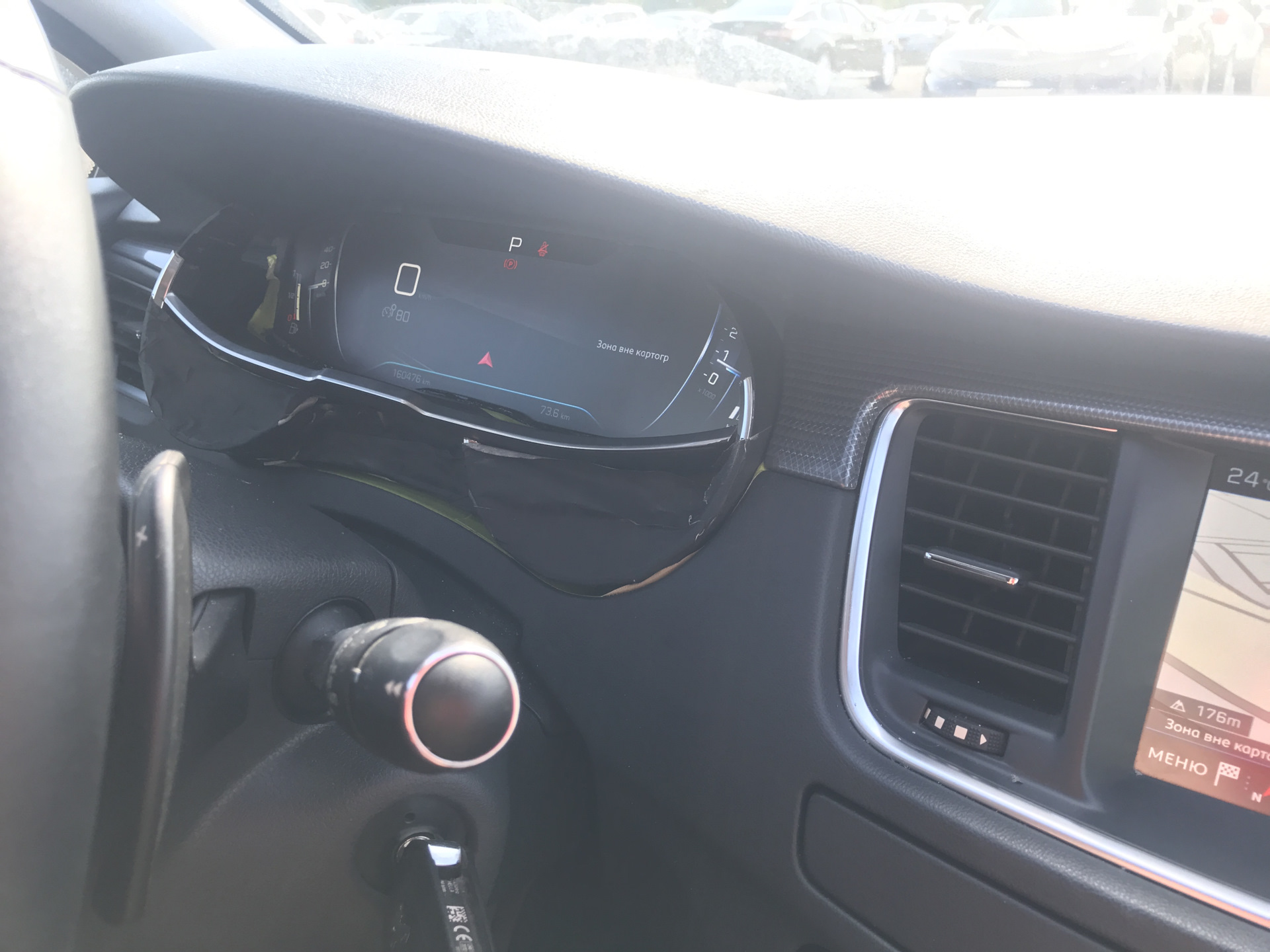

Колхозненько, ну и ладно. А это — уже моделирование сегодня с утра — пластилин…:

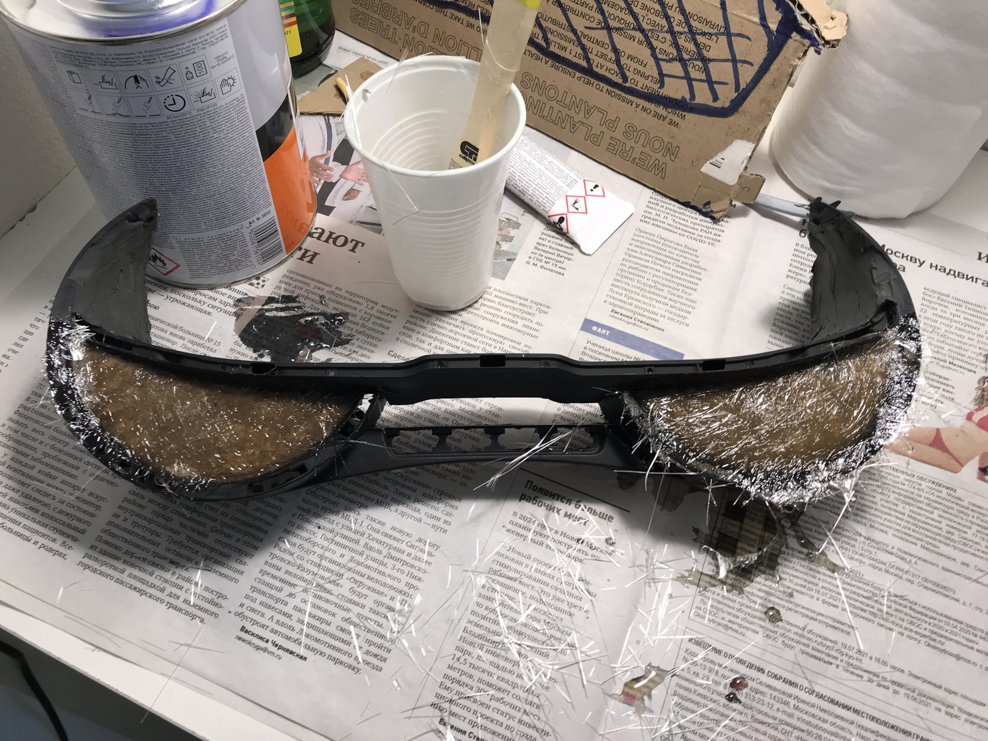

Далее была работа с эпоксидкой — хотел сразу сделать на века:
Но увы, когда выплавлял пластилин корпус немного потёк. Расстроился, но подумал — что всё к лучшему и решил затянуть карпетом. Решение спорное, но, во-первых, оно достаточно простое (а под карпетом твёрдый пластик, т.е. я просто замаскировал свой косяк), а во-вторых на какое-то время хватит, а потом я куплю нормальный 3D-принтер.

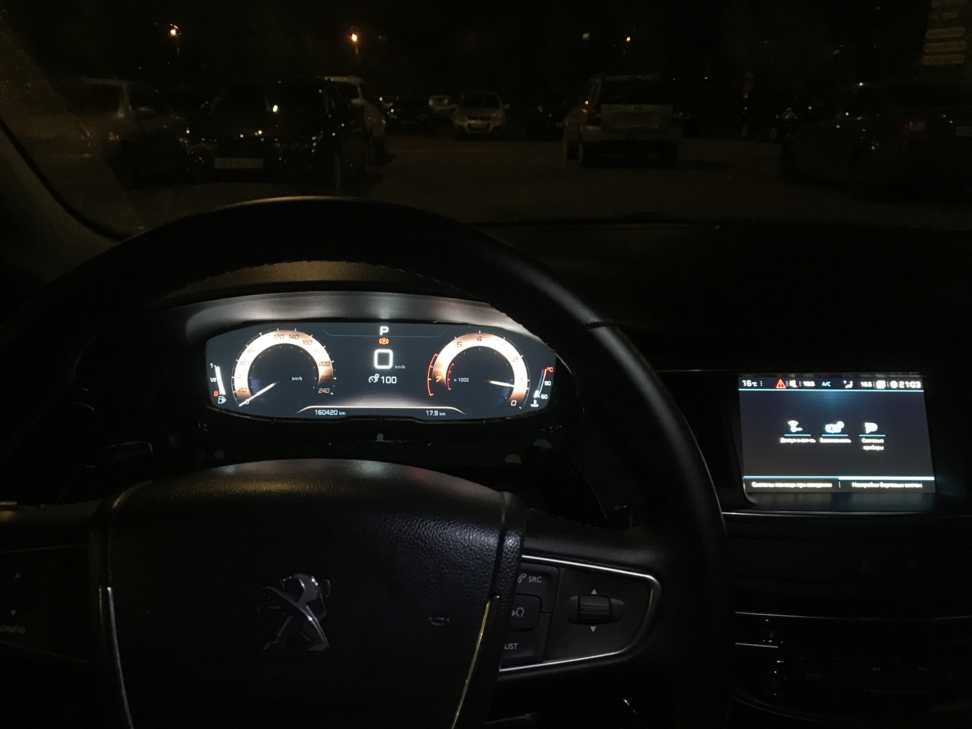

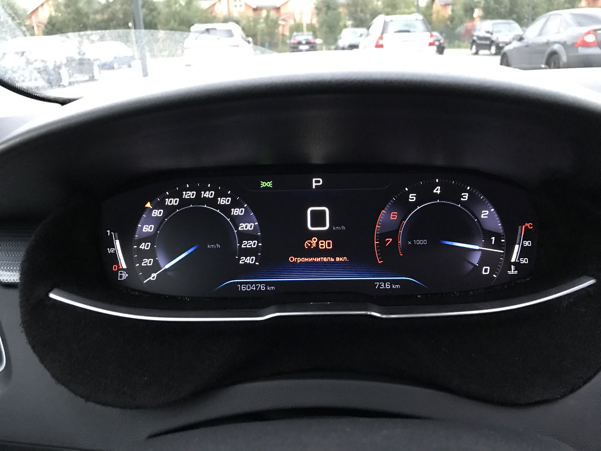

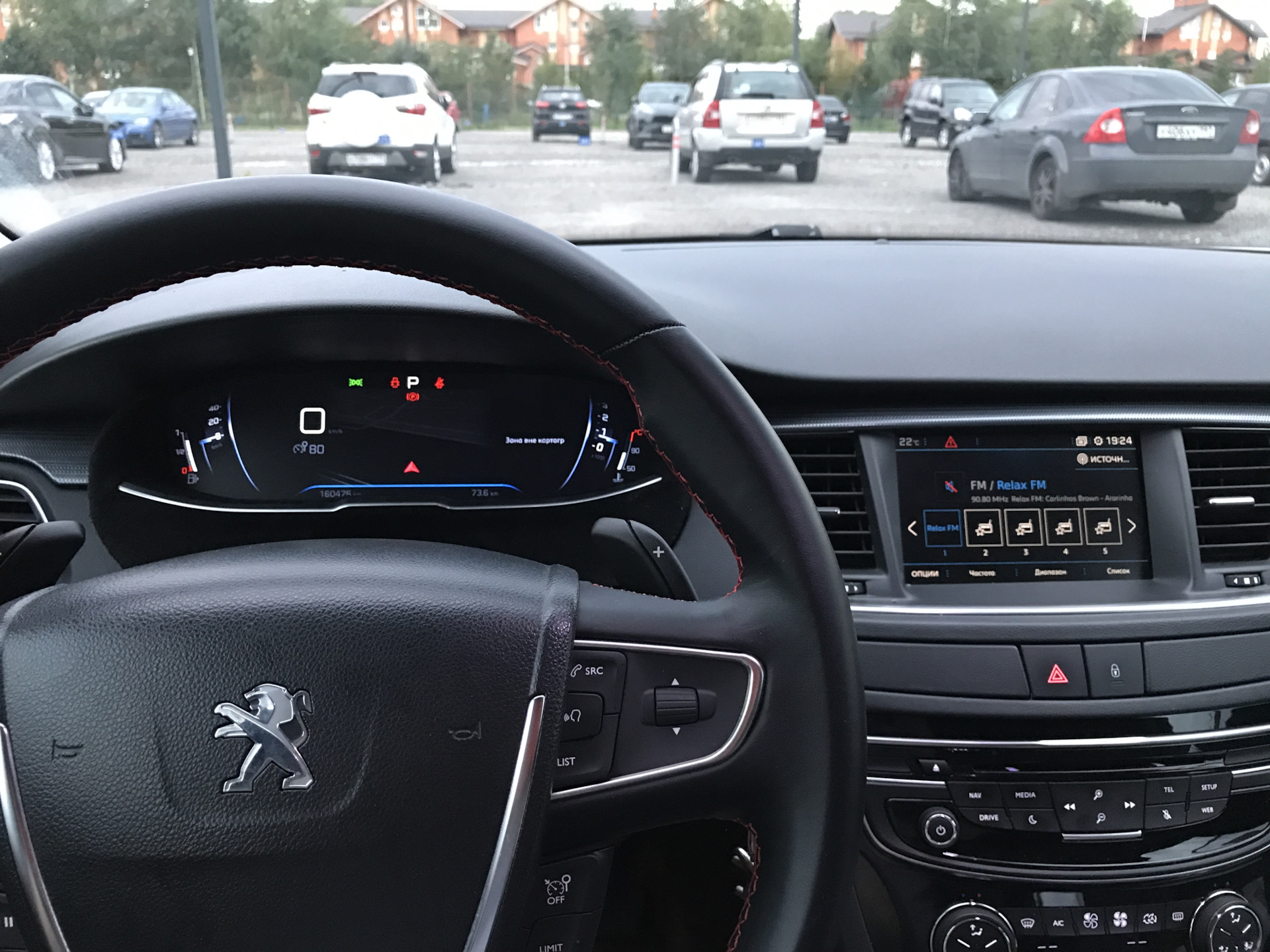

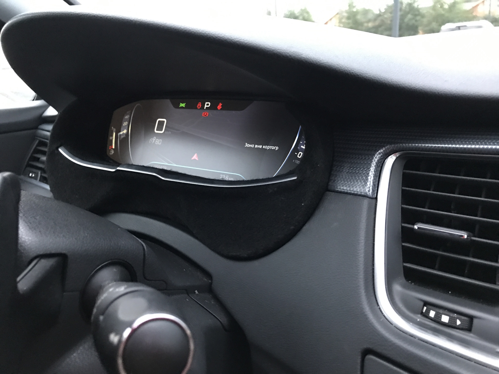

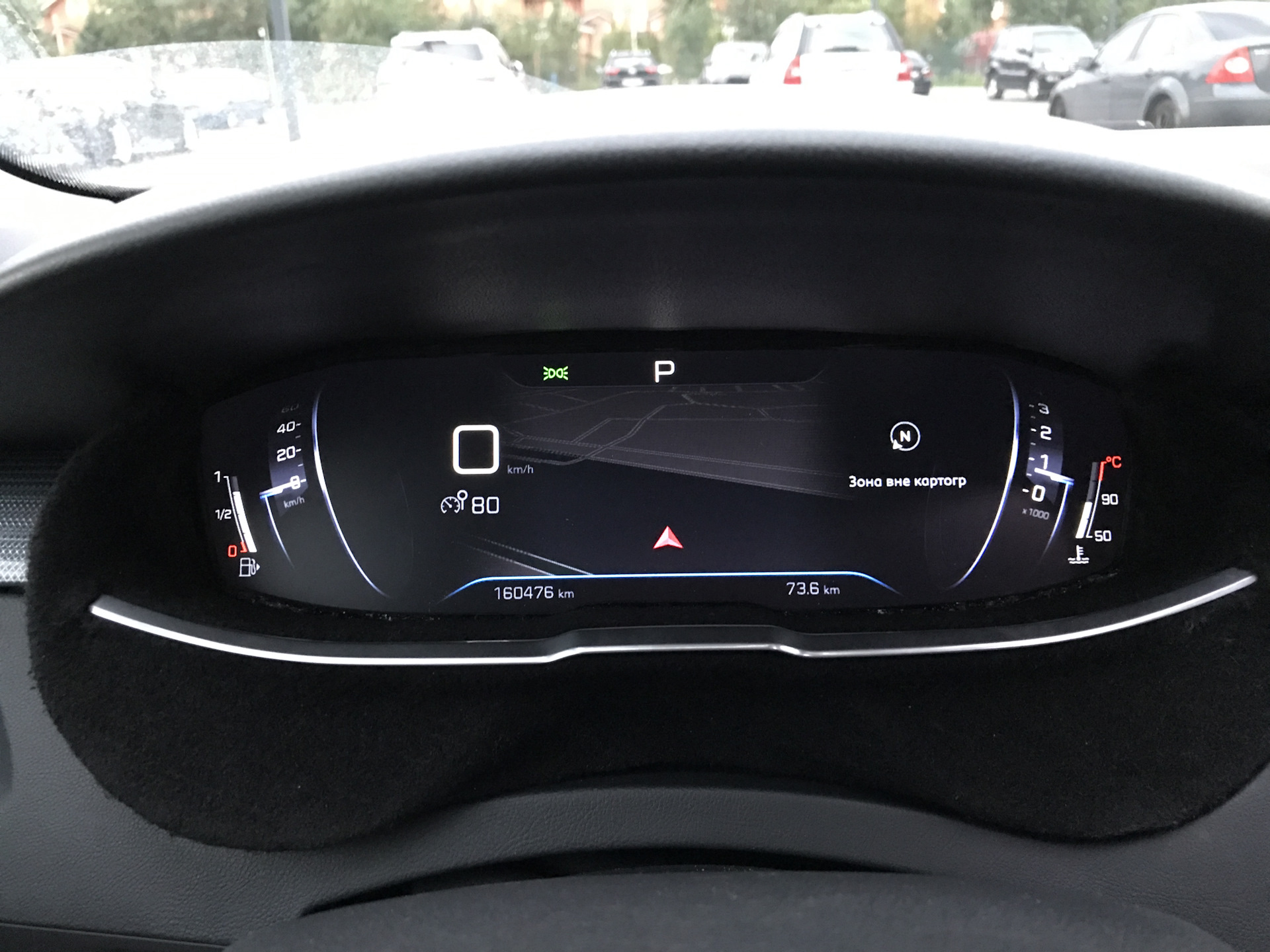

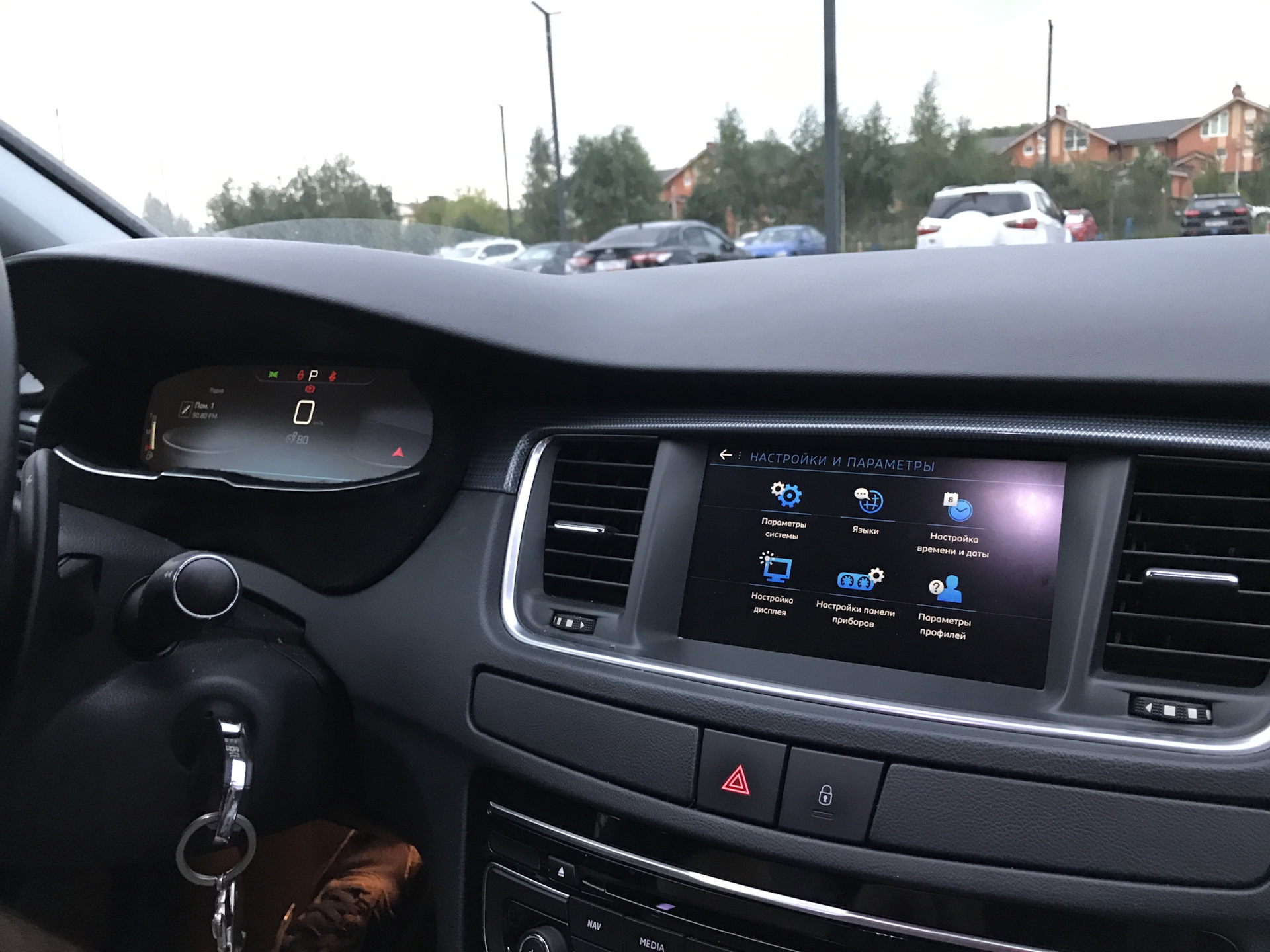

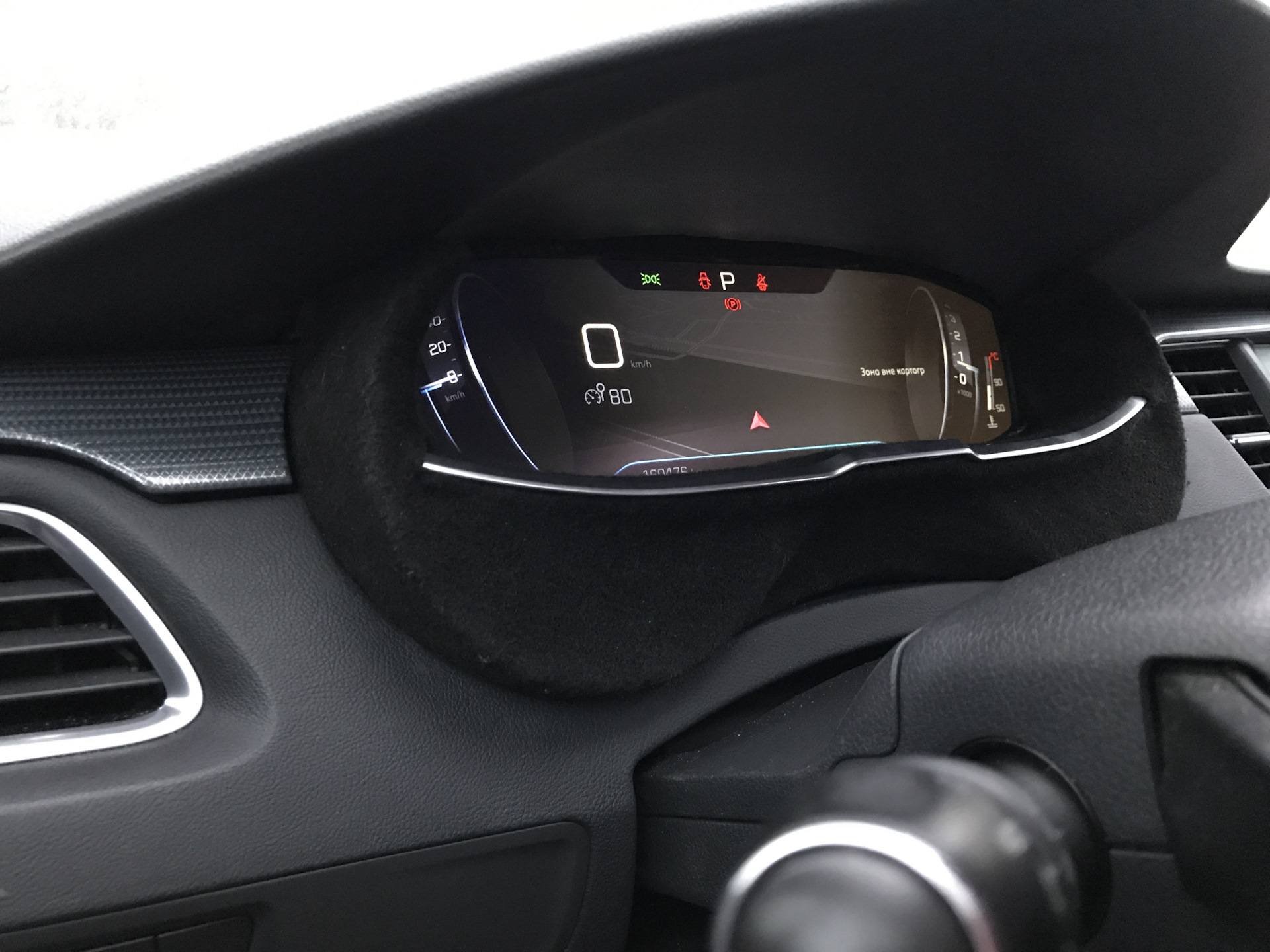

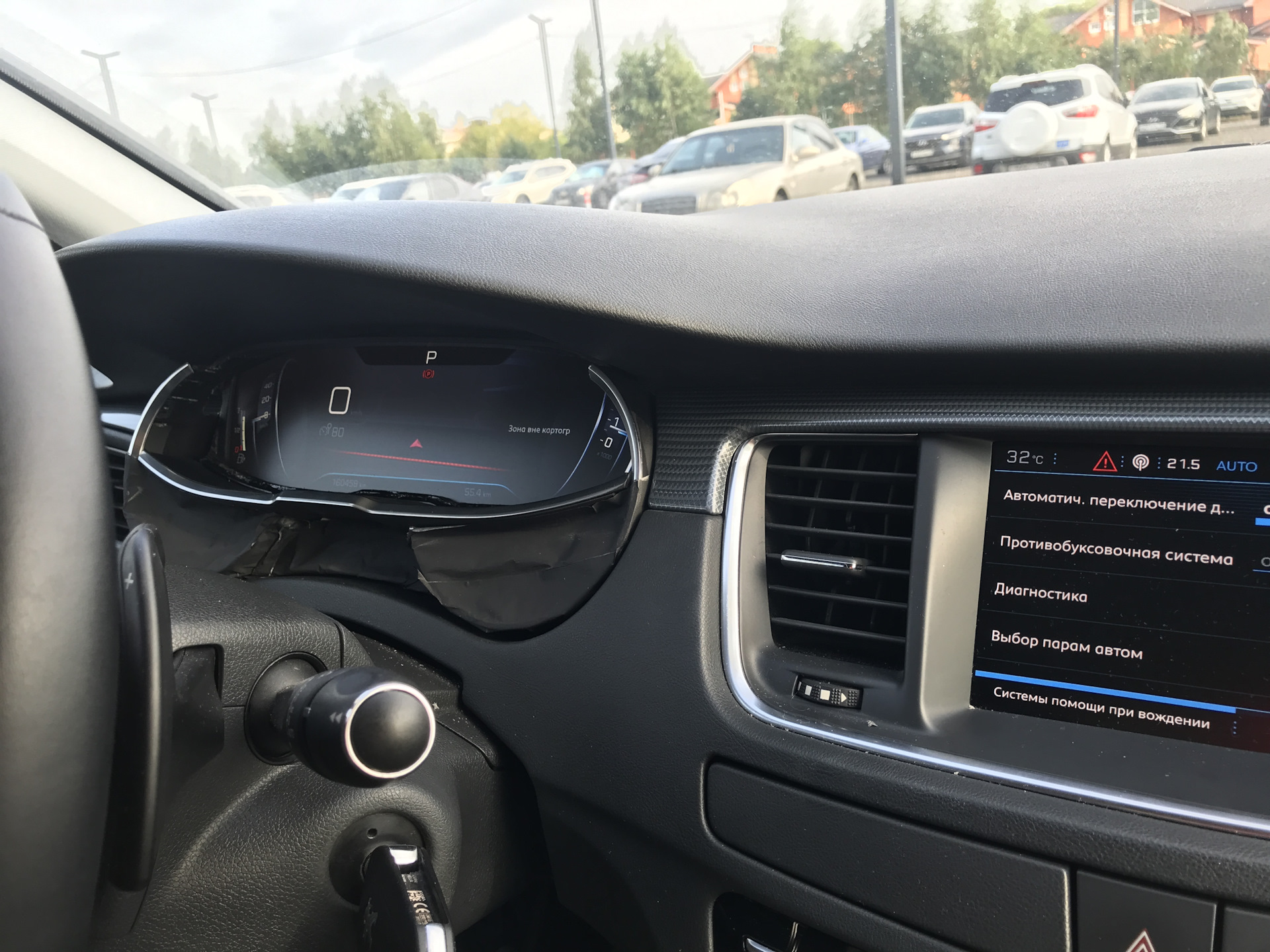

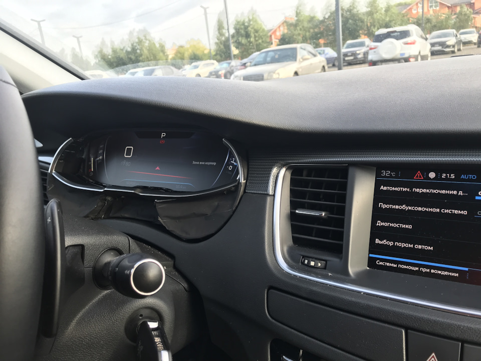

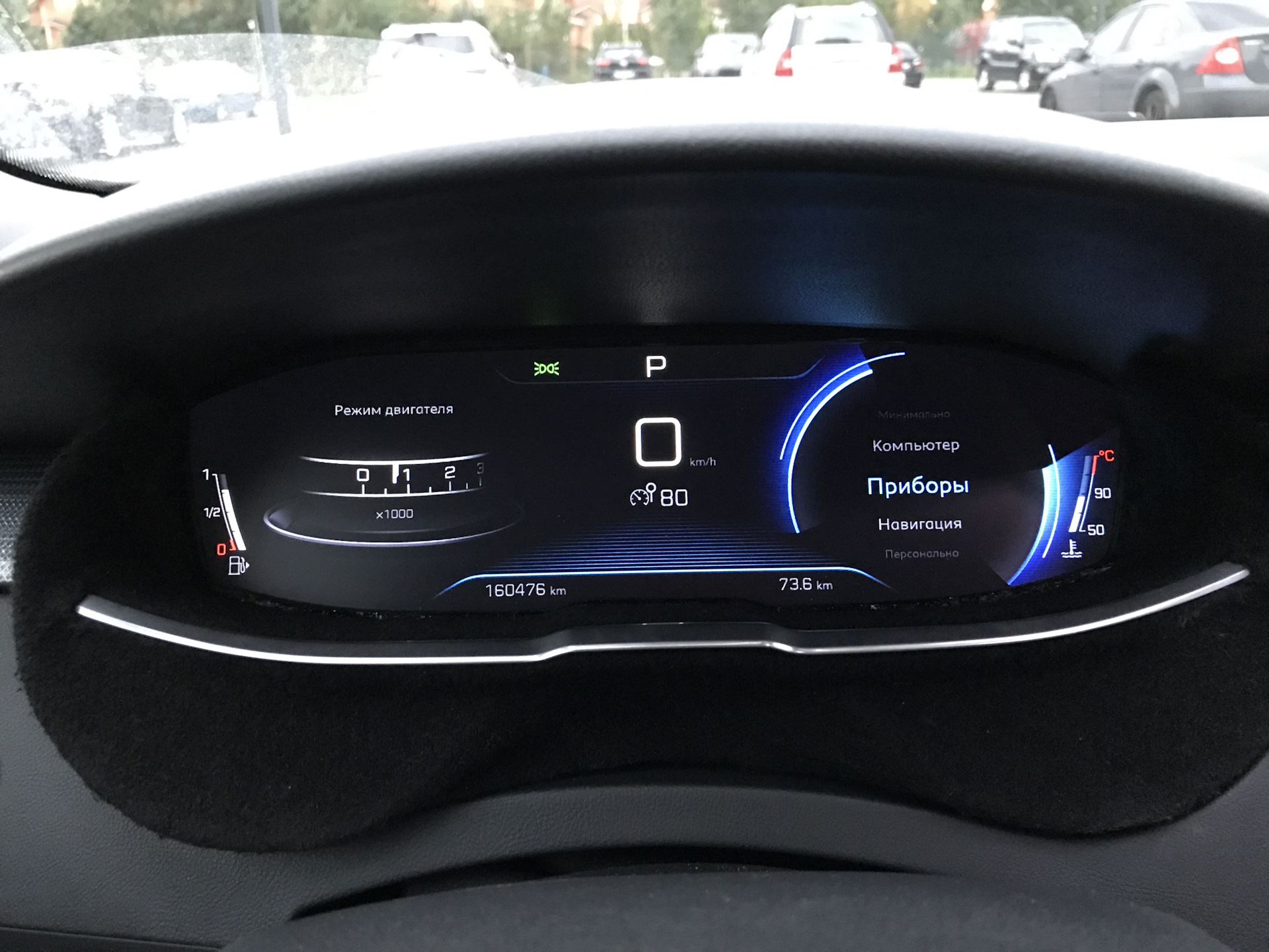

В общем встречайте! Peugeot i-Cockpit на Peugeot 508 первого поколения:

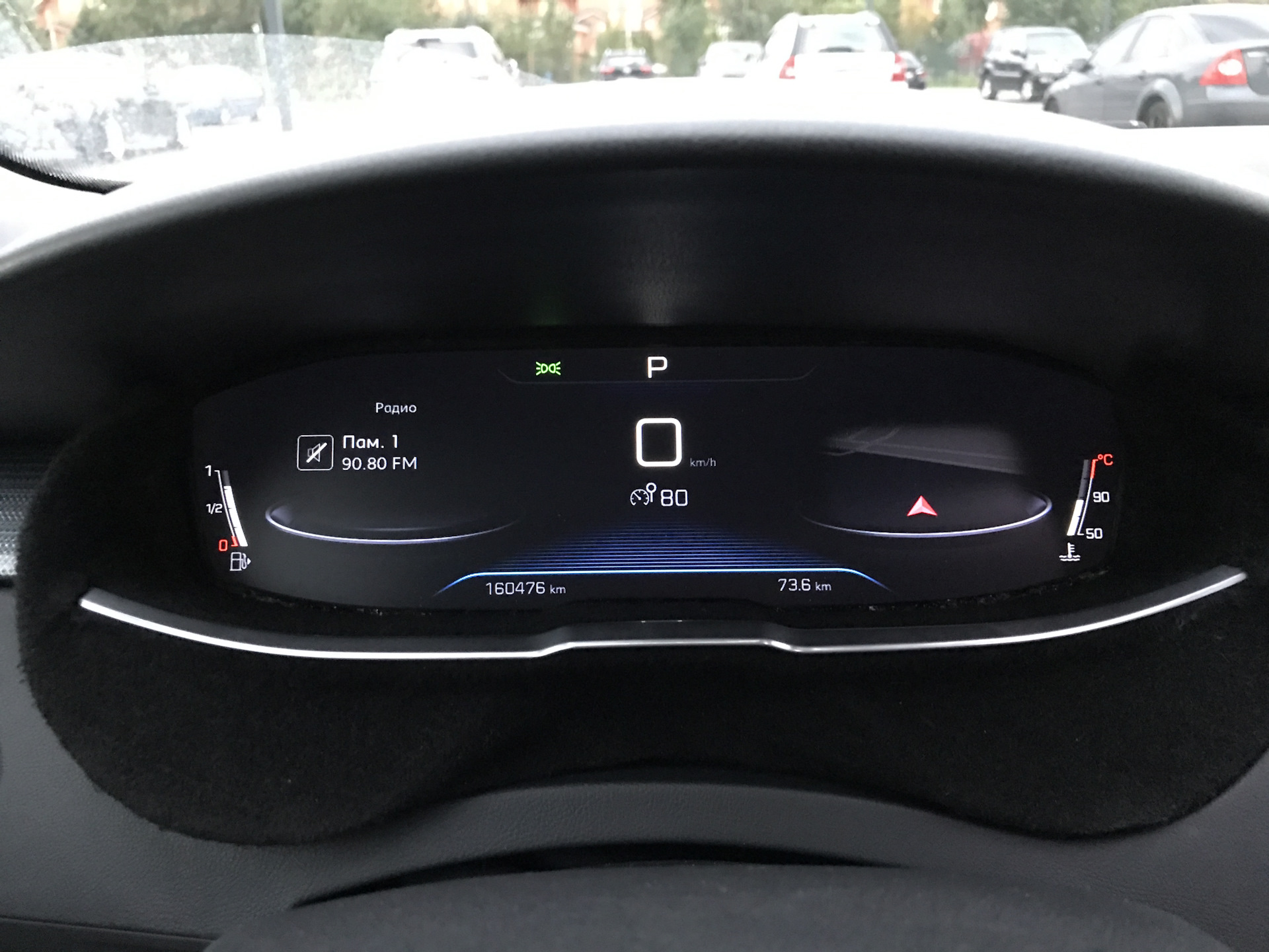

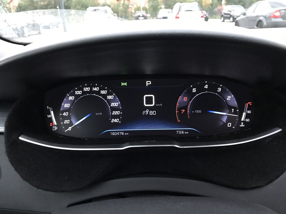

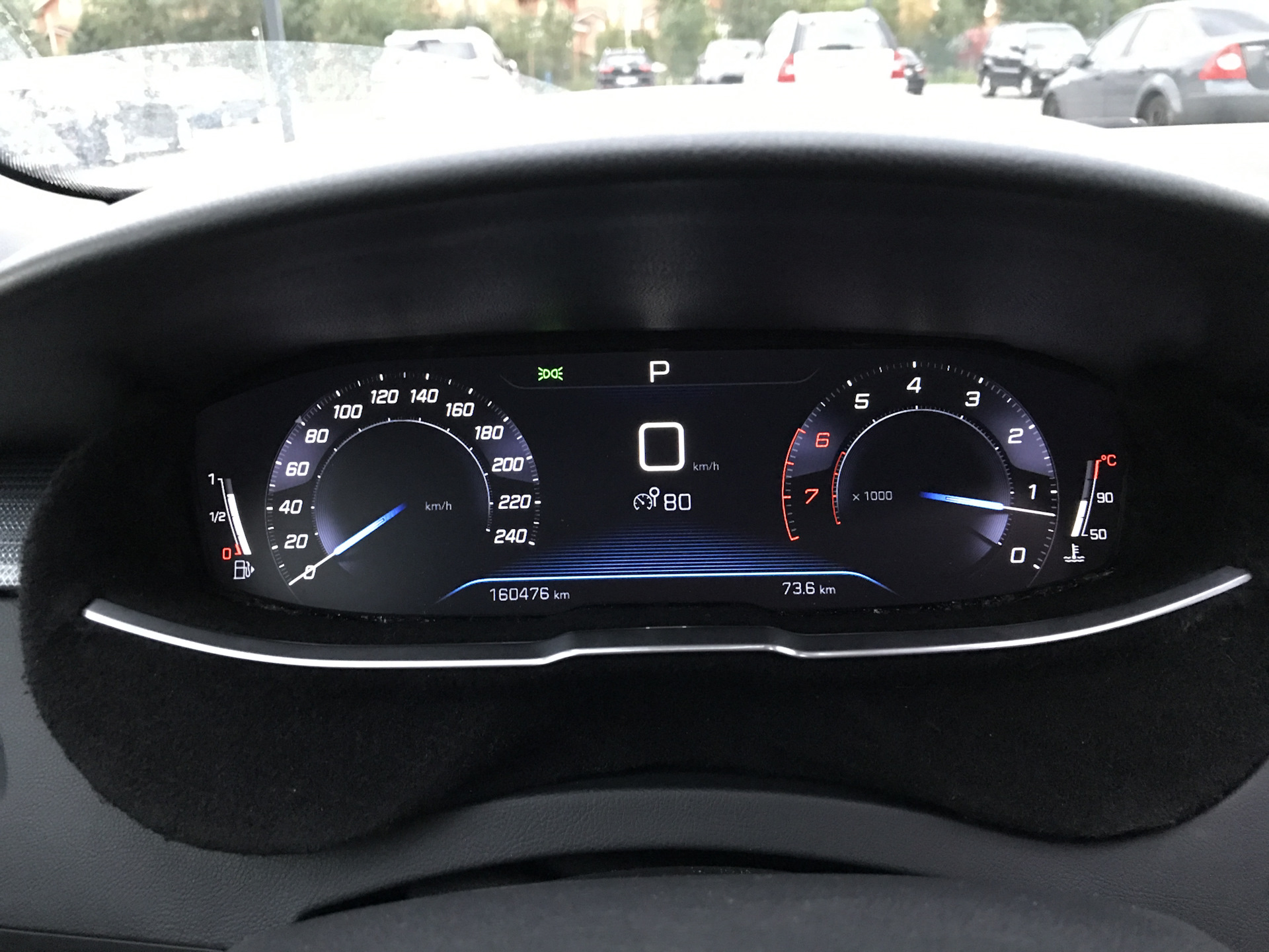

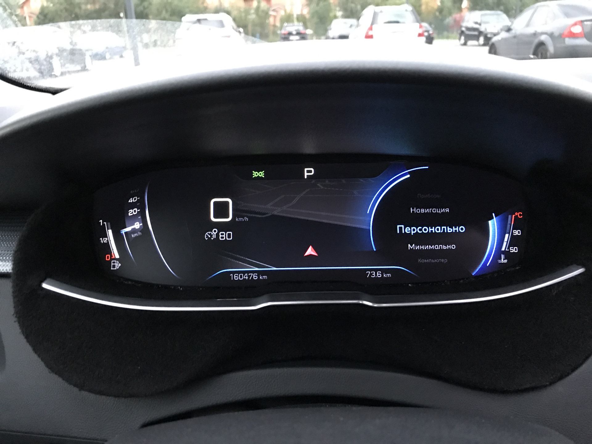

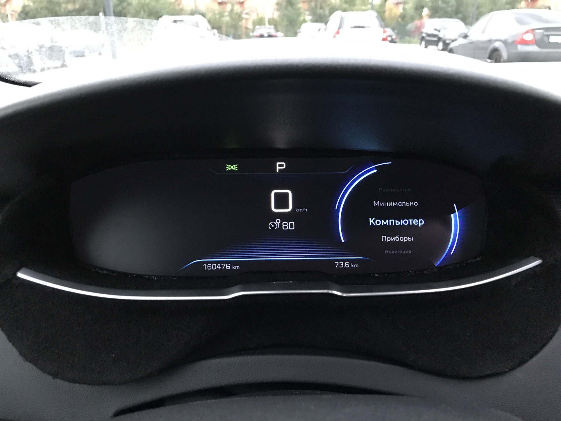

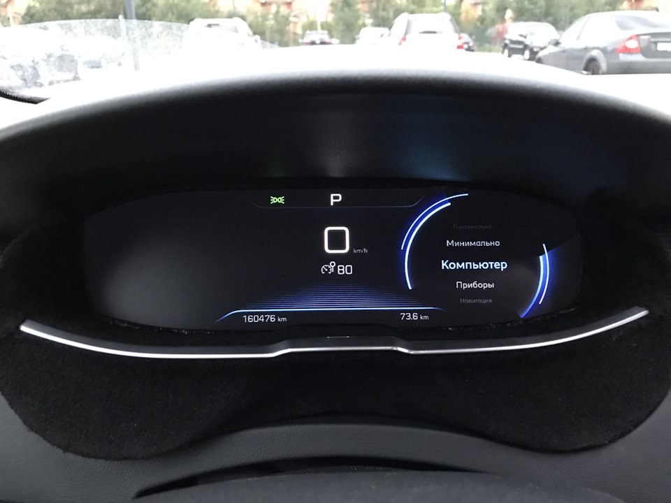

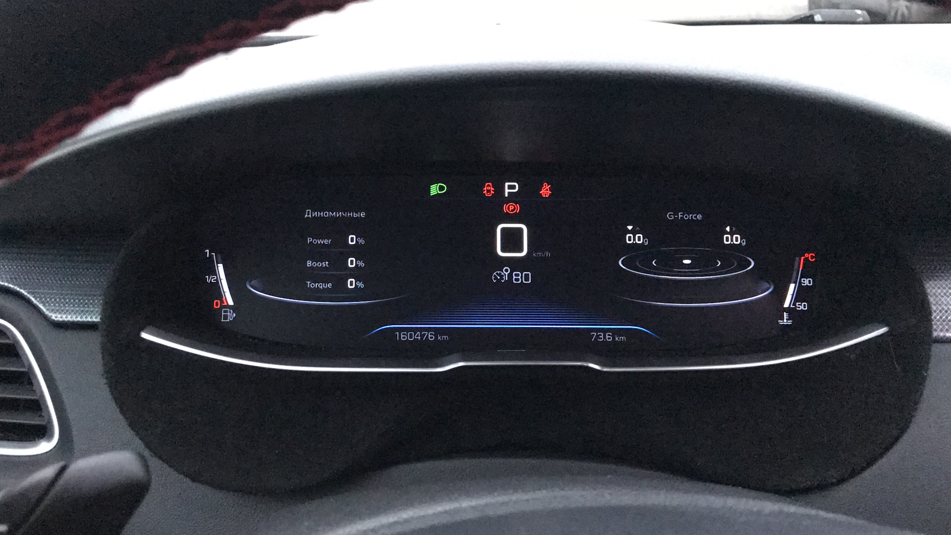

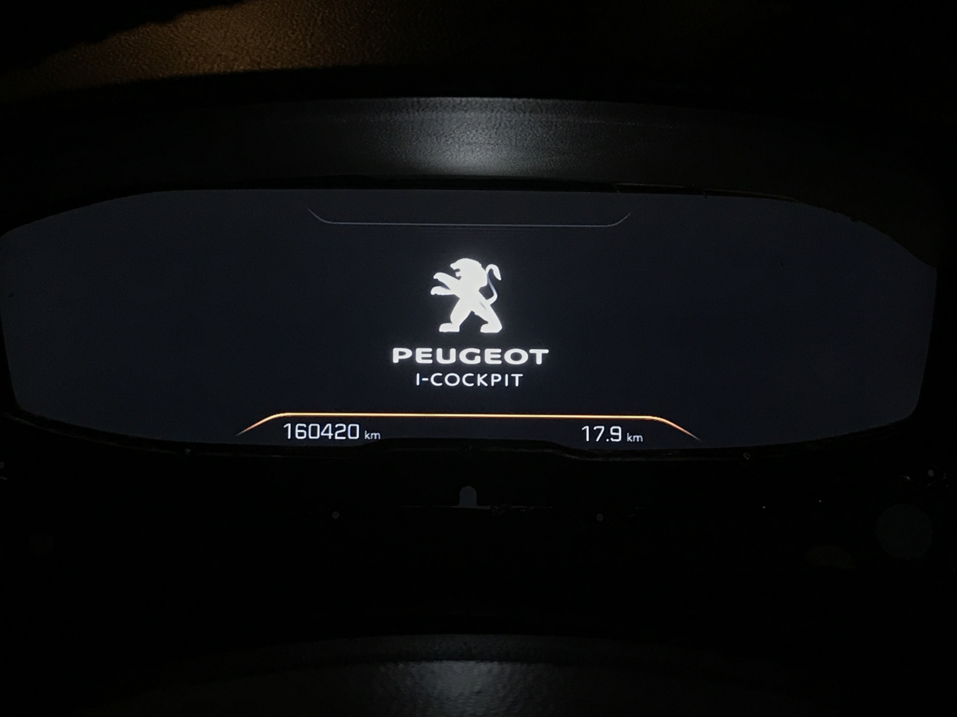

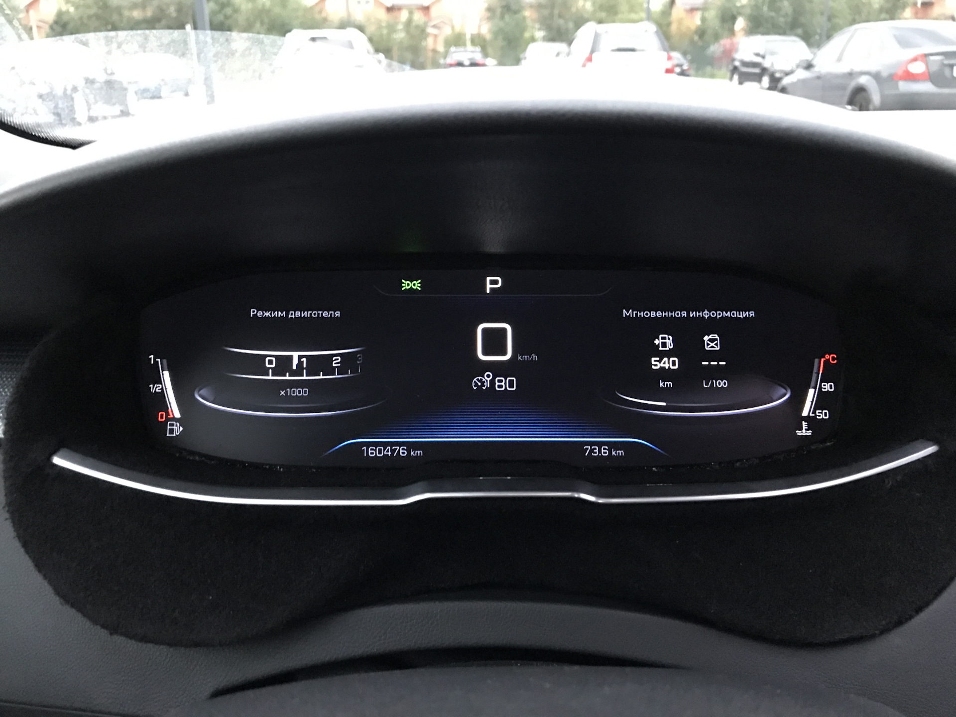

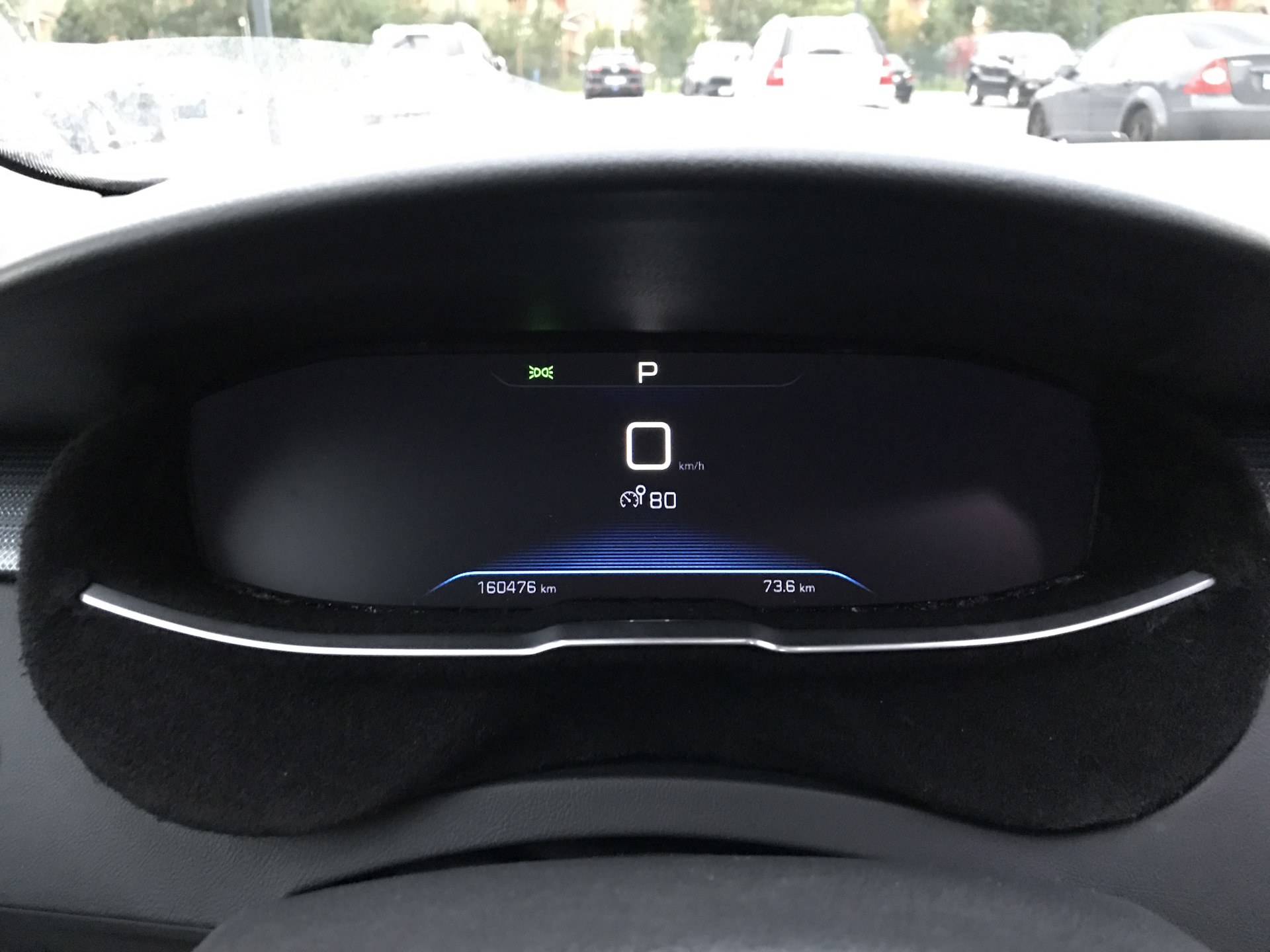

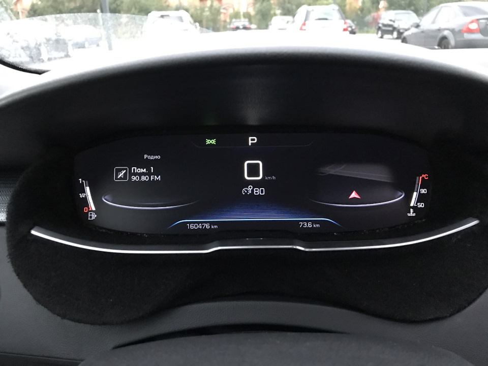

Ниже — фото экранов (можно включить больше, но они нефункциональны):
Так же — небольшое видео того, как это работает и выглядит. За звук — извиняюсь, не сводил и монтаж не делал:

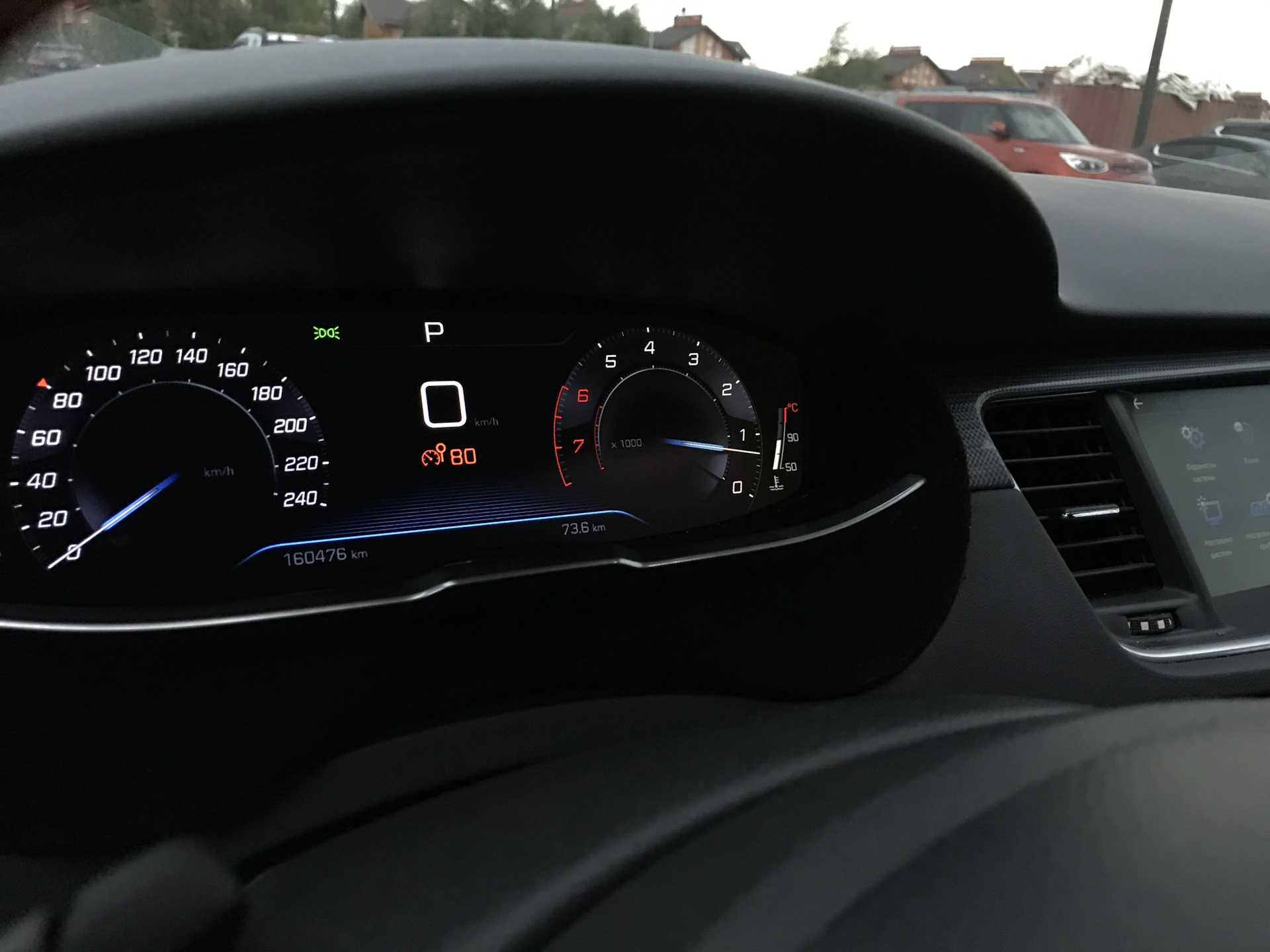

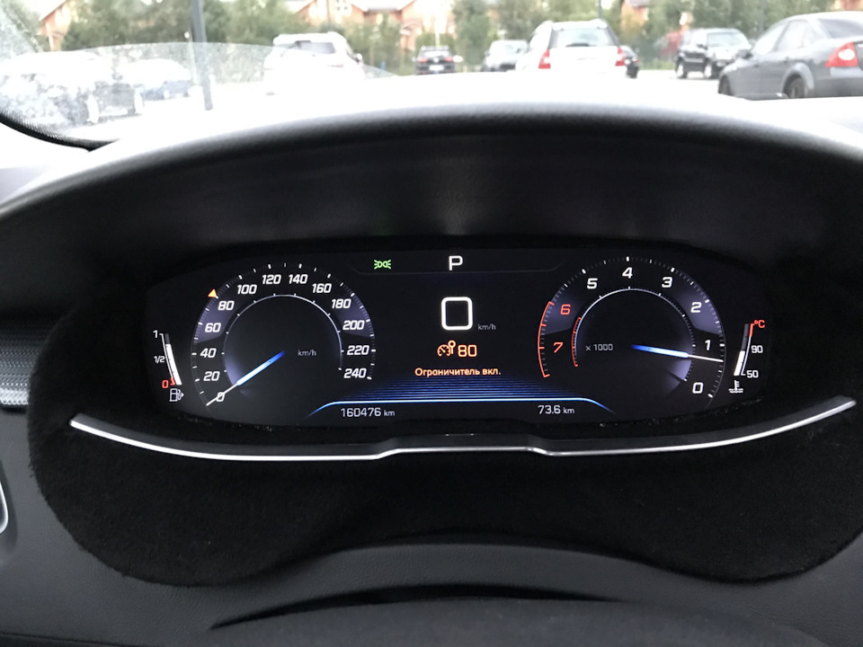

Так же ниже пара фотографий с активным лимиттером (не адаптивным, а включенным) — вообще наснимал много видео (сделал вкусные доработки), но монтировать лень, потому просто фотки, может потом смонтирую и нормально сниму:

А ты все так и ездишь с ней? Имею ввиду в этой приборной панелью?) Мне очень она понравилась) даже не смотря на то, что у меня нет НАКа и функционал ее очень ограничен)
Так и езжу, да ) Меня знаки прут )
Я кстати обратил внимание что она у меня иногда у меня тупит, вчера показала значек знака ограничения скорости с прочерками))
Она показывает его при каждом включении, если дать ей уснуть )
Вот вот, именно так она и делает…и вообще немного не адекватно просыпается если дать ей уснуть)
Адекватно ) Буди с кнопки на ключе)
Логично))) она даже после конфигурации так будет реагировать?
Ага. Обычная так же истерично себя ведёт, если будить не по плану )

Сделал кожух, буду потом красить)
Очень круто!) Надо будет и мне принтер купить ))
Принтер это пол дела) вот нарисовать это другое дело)
Согласен ) Это одна из причин, по которой я не выкидываю вторую торпеду из дома ))))) В тепле размеры снимать как-то попроще немного )))
Могу помочь если будет необходимость в снятии размеров и нарисовании кожуха))
Есть сканер? ))
Нет, Но я и без него знаю как справится) себе же сделал) и считаю, что попадание в 99 процетнтов, хотя тут каждый может нюпо своему считать, а вообще сканер не панацея

Она реально крутая или только на фотках? Выбор режимов как происходит? Нужен полный набор кнопок на руле? Её надо как то прописывать или включать в ней какие то функции?
Она реально крутая, но непривычные вещи есть — в первую очередь всё не на своих местах.
Конфигурировать надо.
Переключение экранов происходит колёсиком левым. Всё остальное через нак.
Спасибо большое за ответ) у меня пока нет левого колесика и нака. А что именно конфигурировать надо в ней? Для конфигурации я так понимаю нужна не лексия, а что то другое?

Вживую он приятнее выглядит. Но корпус — это только передняя часть — её снять — поставить 30 секунд. Потом напечатаю что-то другое — там очень много нюансов )
Ах ты ж хитрец :)) в корпус родной приборки впиндюрил. Карпет бы в идеале махнуть на кожу-рожу в цвет торпеды.
Ну а зачем что-то новое изобретать? Всё под рукой, всё доступно. Приборок у меня этих штук 10 лежит — не жалко пилить ))))
Насчёт перетяжки — потом напечатаю новый корпус просто и всё )
это да, новый напечатанный корпус будет сильно круче. :) Сам печатать будешь?
Да, принтер только куплю, что бы в массы не ушло, а то я уже отдал однажды печатать наклейку с котом саймона на бензобак в 08 году…
