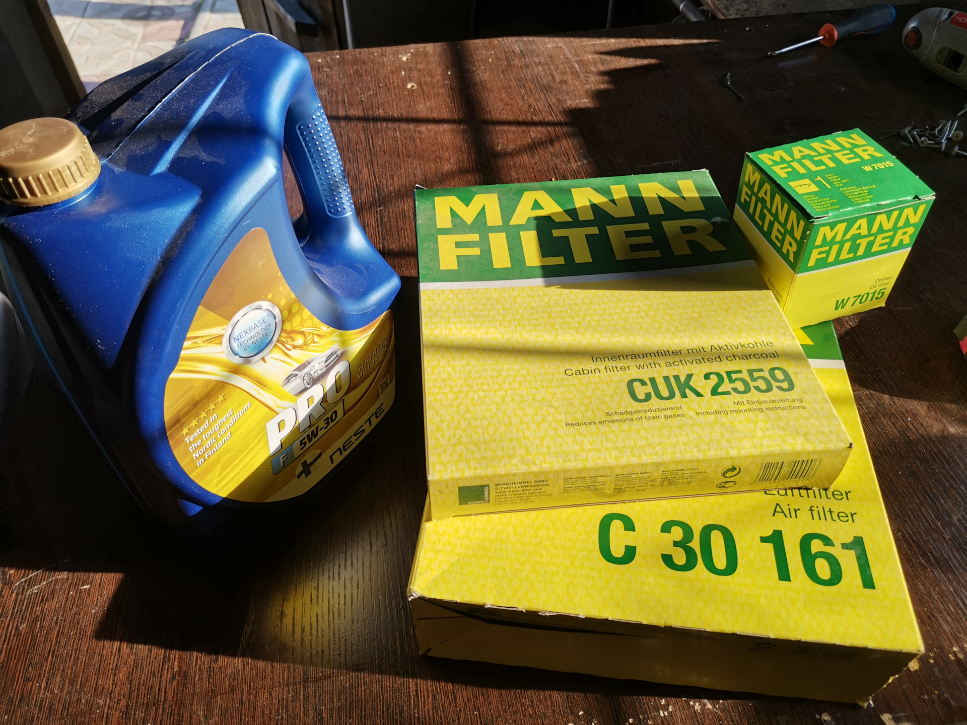

Фиксирую пробег на замене масла — 158 тыс. км.
Масло Neste Pro F 5W-30 4 литра (от замены до замены хватает без долива), фильтр масленый MANN W7015, воздушный MANN С30161, салонный MANN CUK2559 (угольный).

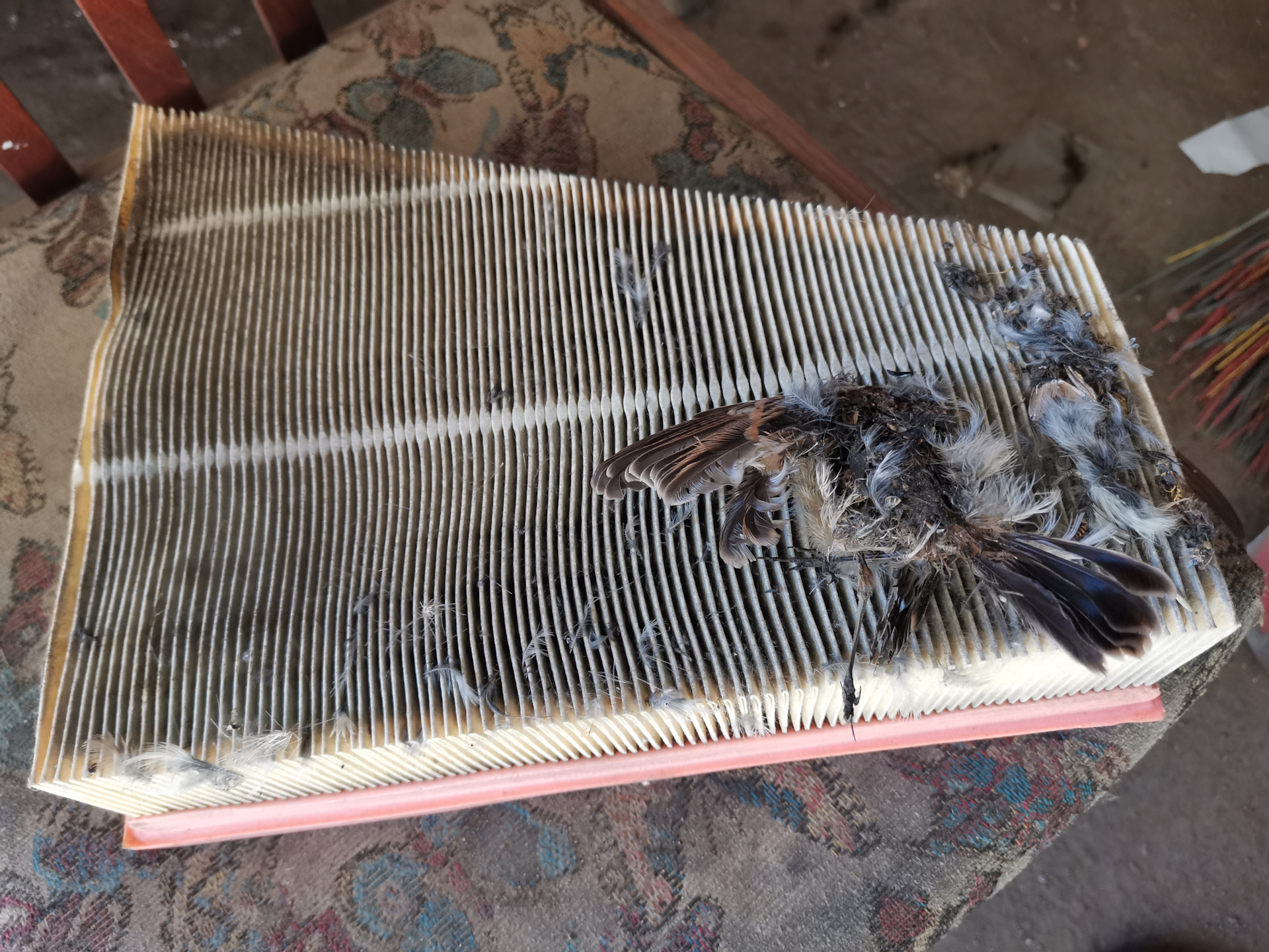

При замене воздушного фильтра нашел еще одно воробья
(еще одного, потому что отчет воробьев идет отсюда раз воробей, два воробей)

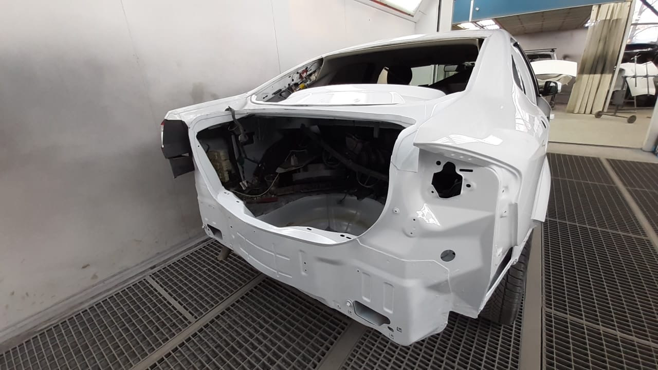

Осенью 2020 года выкинул свой старый мишлен (достался от прежнего владельца, шипов на нем уже давно не было, но протектор еще был неплох), долго думал, что брать взамен. В первую очередь выбирал между шипами и липучкой. На липучке никогда не ездил, но опыт последних трех зим на шипованном мишке без шипов, показал, что вполне себе можно ездить и без них. Может не так нагло, но можно. В итоге купил Goodyear Ultra Grip Ice 2. Шины мягкие, тихие, комфортные. Мне понравились. Правда ездил я на них не долго. В начале января уже 2021 года, а именно 6-го, попал в ДТП. Перед одним из пешеходных переходов я остановился, а сзади идущий автомобиль нет. Вот такая печаль на Рождество. Далее аварийный комиссар, группа разбора, страховая, ремонт. Деньги выплатили быстро, на ремонт хватило. Ремонтировался Форд долго, но качественно. Т.к продавать после ремонта авто не собирался, делал для себя. Минимум шпакли, замена всех поврежденных элементов на родные, б/у, но оригинальные.
Заодно, убрали и остальные старые «косяки» на кузове, заменили лобовое стекло, слегка полирнули, отхимчистили салон. Назад, после всех ремонтов, авто получил уже в конце марта. Вот такая невеселая зима была в этом году у меня.

Реально, как в воздухан залетают воробьи?:D

Да как так то, как воробей попадает воздушный фильтр?
Вы прям в стайку влетаете на скорости под сотню?
ну да, подкарауливаю, когда собьются в стайку побольше и по газам.)))
Мотор зверь! Мимо пролетающего воробья всосал! 😁
ну да. и не одного.))
Сушенный воробей… К пивку?)
а так можно было? блин! а я выбросил его. ))
На край чучело бы сделал) Собрал бы коллекцию)))
да все, время упущено, но на будущее буду иметь ввиду.
