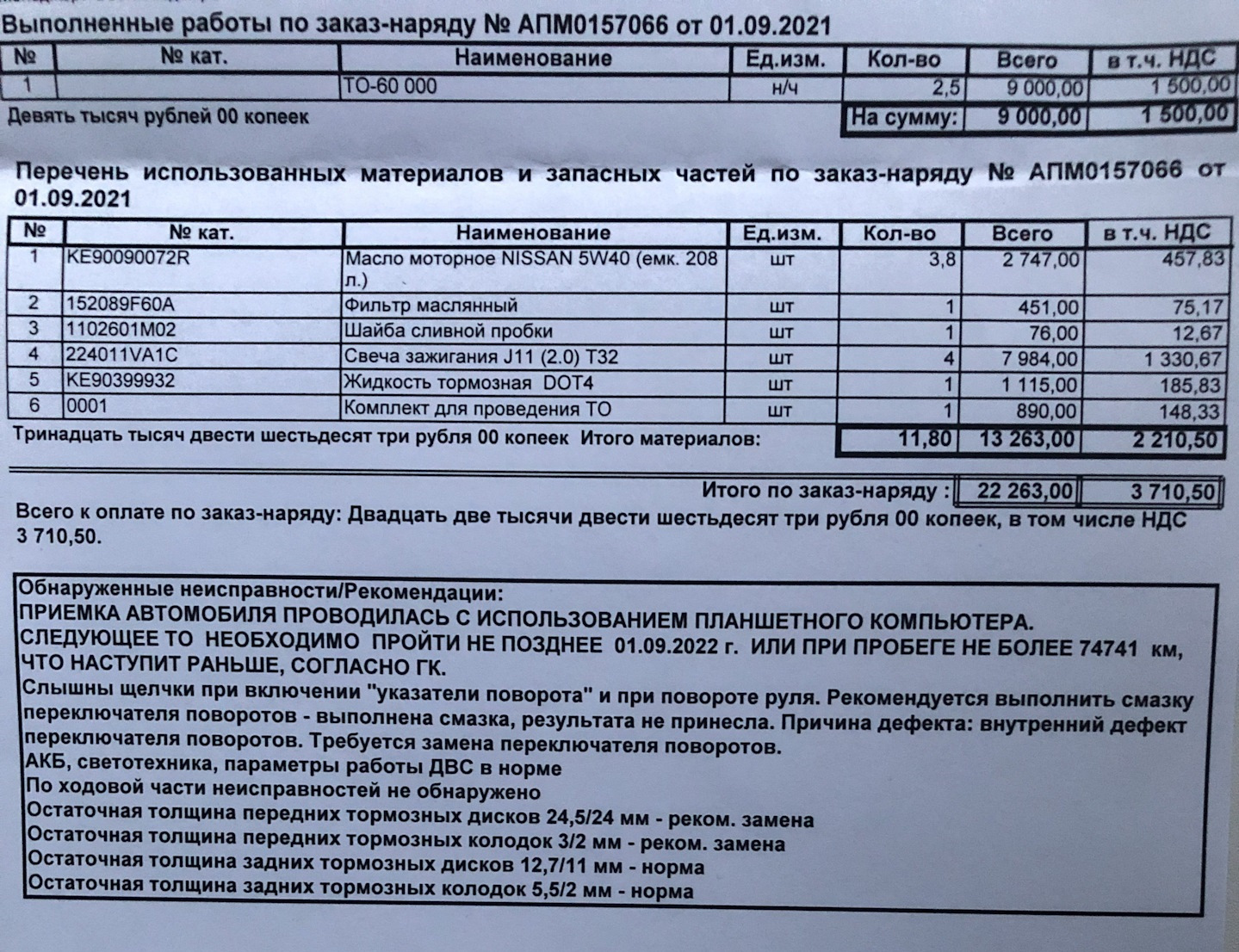

Прошёл ТО-4, воздушный и салонный фильтры свои, иначе стоимость была бы боле 26к.
На прошлом ТО мне временно устранили щелчки в руле, но вскоре щелчки вернулись. На данном ТО признали гарантийным случаем, будут менять переключатель поворота. Так же сообщили, что требуется замена передних тормозных колодок.
У ОД замена колодок стоит 8к, Думаю, что сам поменяю.
Какие лучше взять колодки, оригинальные (D10604EA0A — это правильный код?) или что то из аналогов лучше взять?
