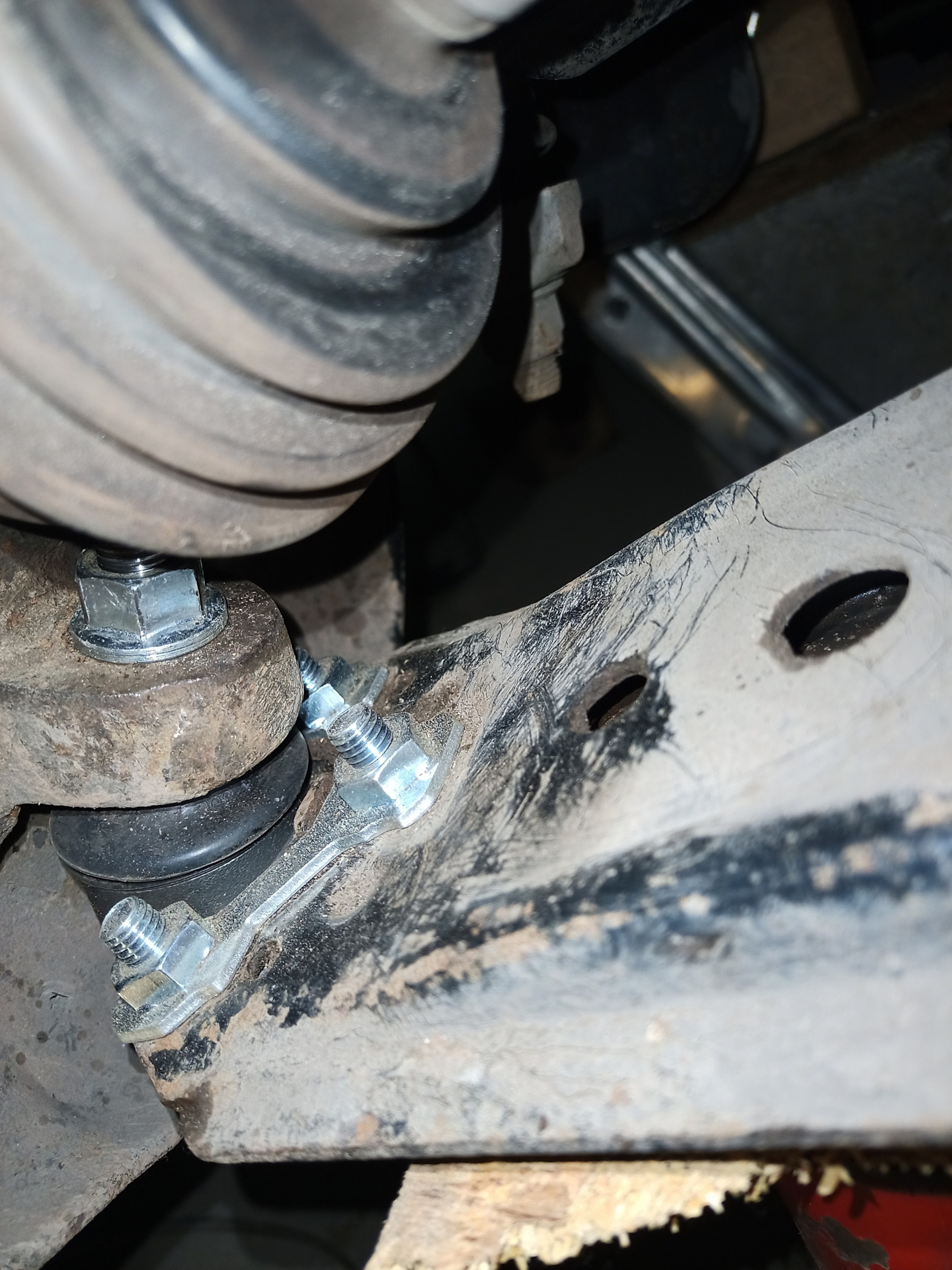

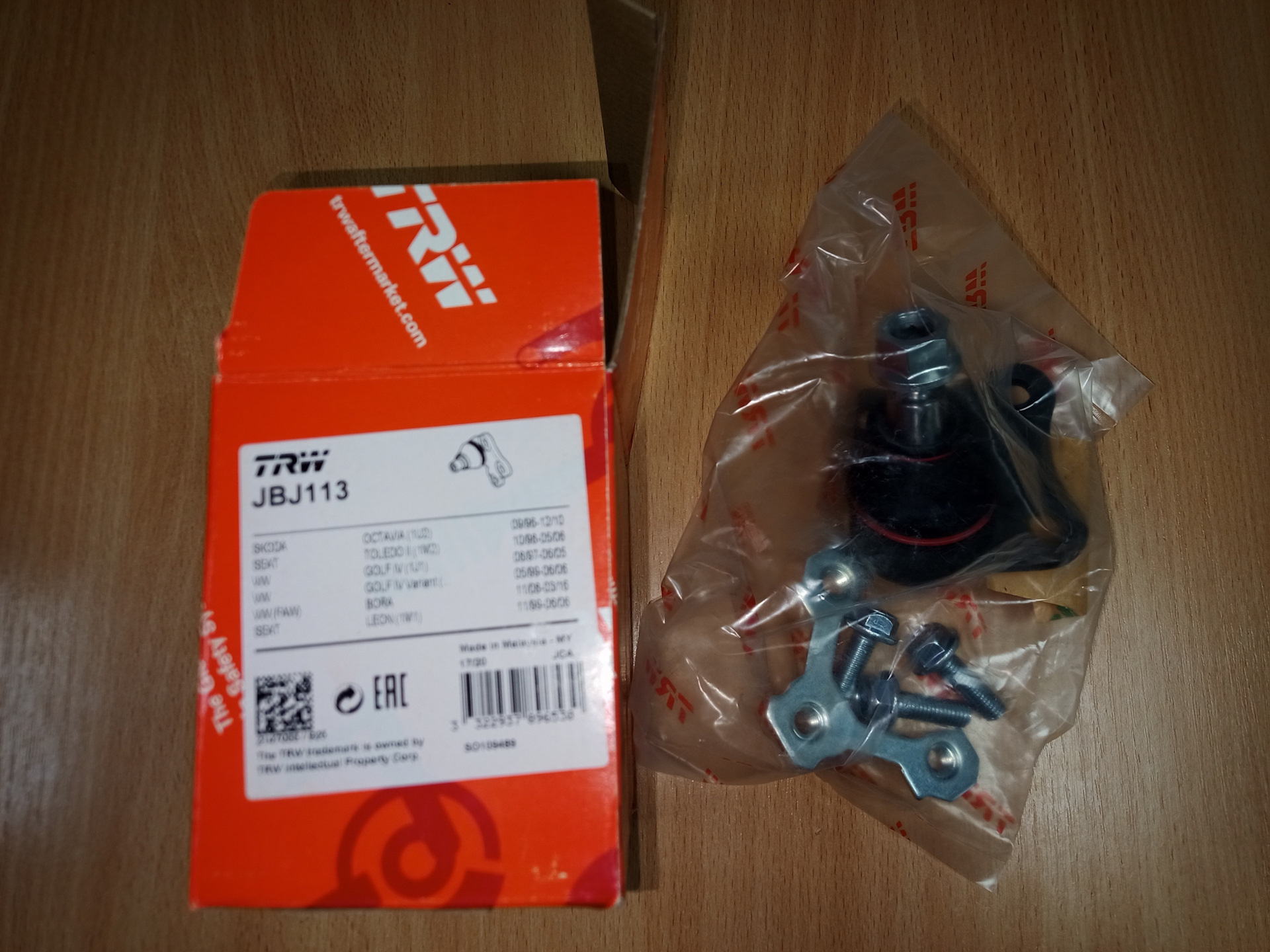

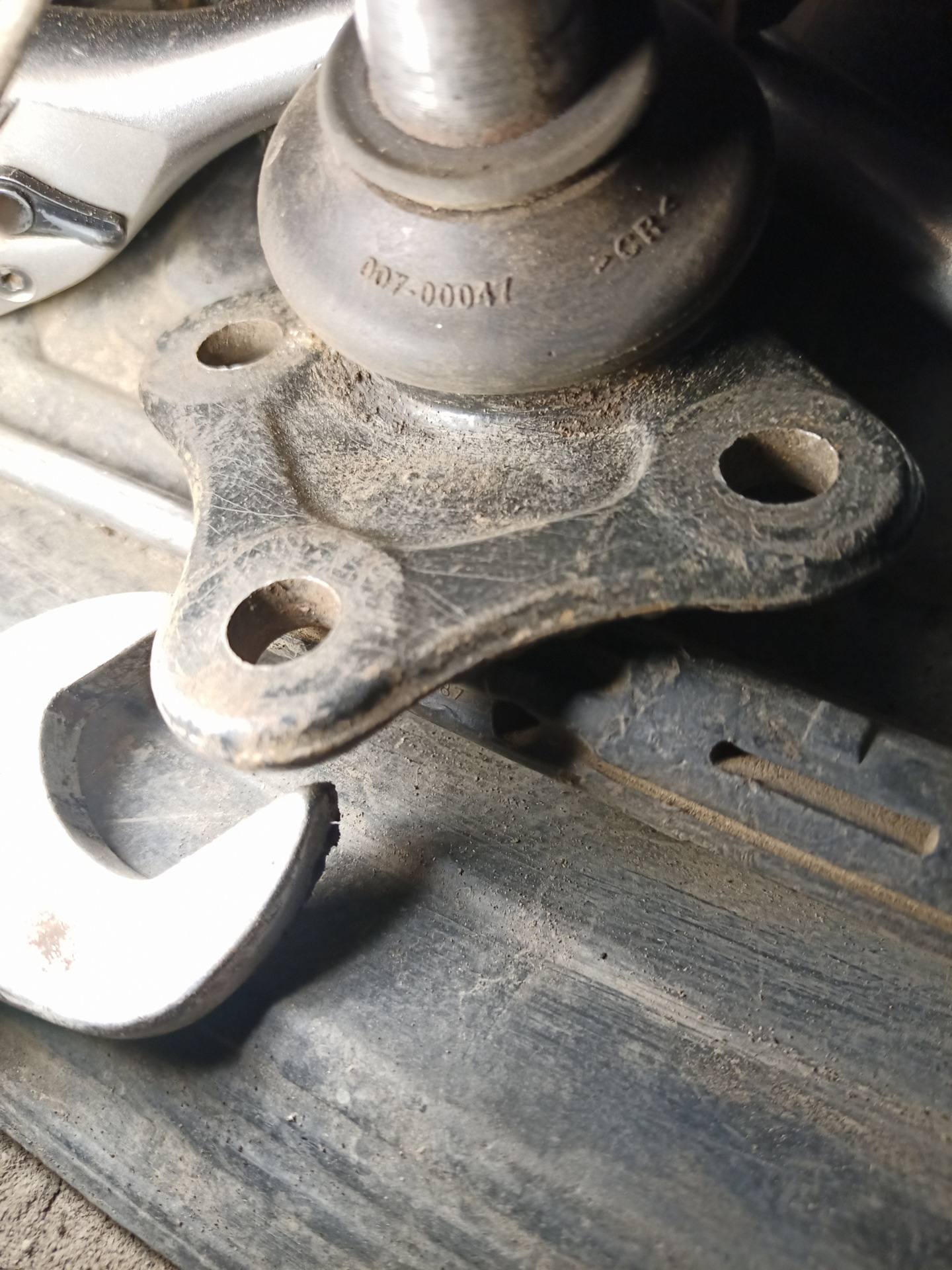

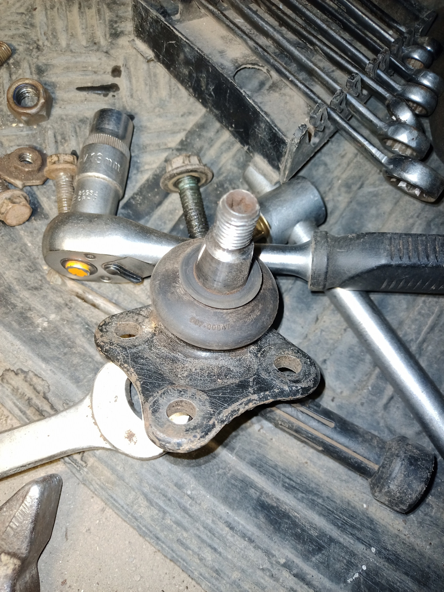

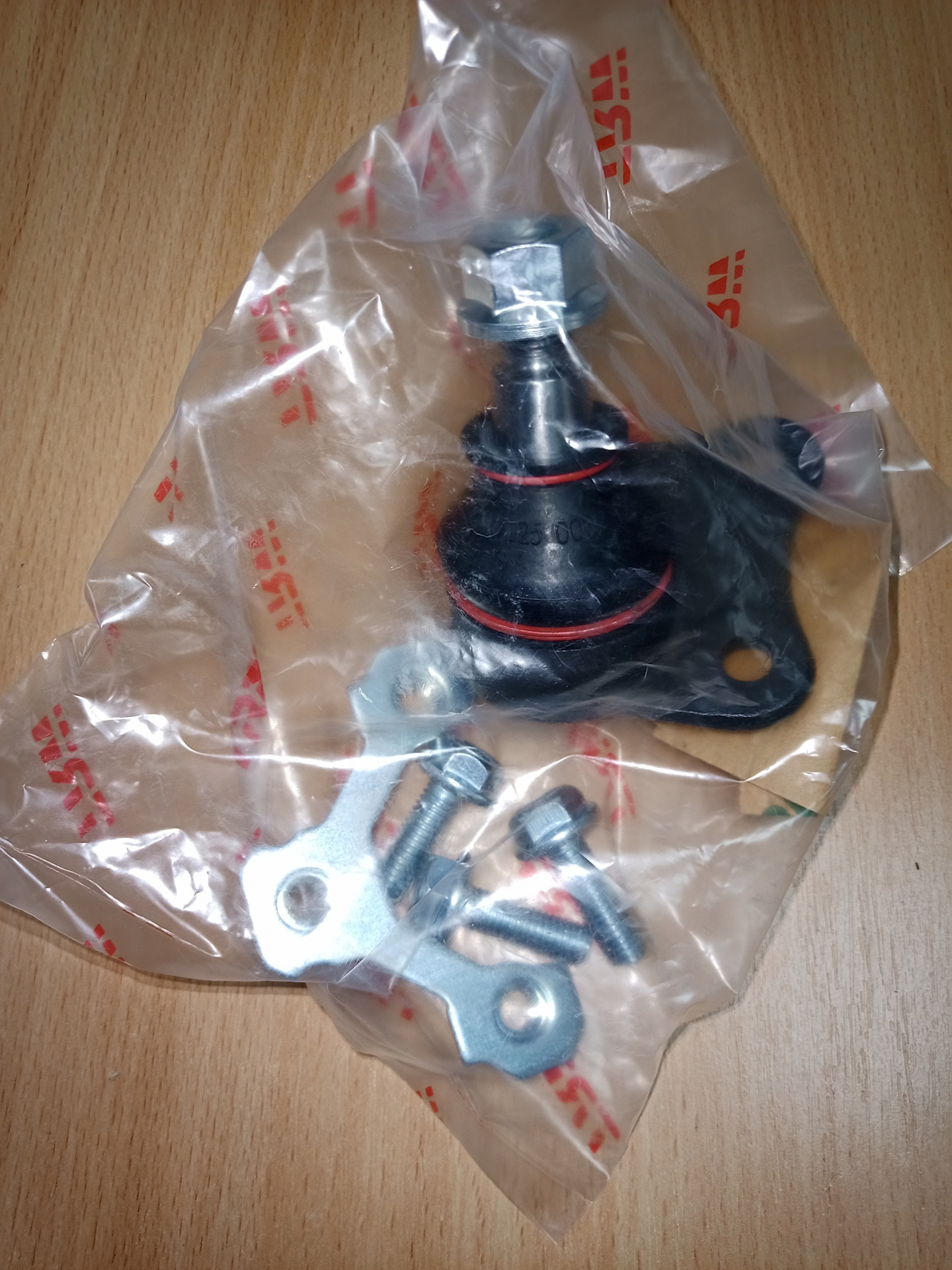

Еще в июле, когда возвращался с моря, километров 60 до дома оставалась, часов 11 ночи и тут внезапно большая яма на дороге и встречка как назло, деваться некуда, пришлось ловить, сколько успел до ямы оттормозился, привстал с сидухи и передним правым колесом примерял глубину ямы. Думал хана и диску и резине, вышел, осмотрелся все целое, спасло что резина высокая 195*65*15 и ход стойки увеличен за счет усиленных пружин, повезло… Но не тут то было, примерно через 1000км., появился странный звук в передней подвеске справа, тут то я и вспомнил опять эту яму. Сначала звук был похож на умирающий опорник (скрежет при повороте руля но не постоянно), чуть позже даже на шрус стал грешить (клацало при трогании с сильно вывернутым вправо рулем), как только появилось свободное время заехал на ДХЧ и там мне приговорили правую шаровую. Я даже немного обрадовался, т.к. думал все таки придется шрус покупать, недолго думая купил шаровую ТRW — 1300р. и вечером после работы не спеша где-то за часик устранил неисправность, т.к. на выходные уже была запланирована поездка на рыбалку и не хотелось бы чтоб где-то на перевалах она умерла окончательно.

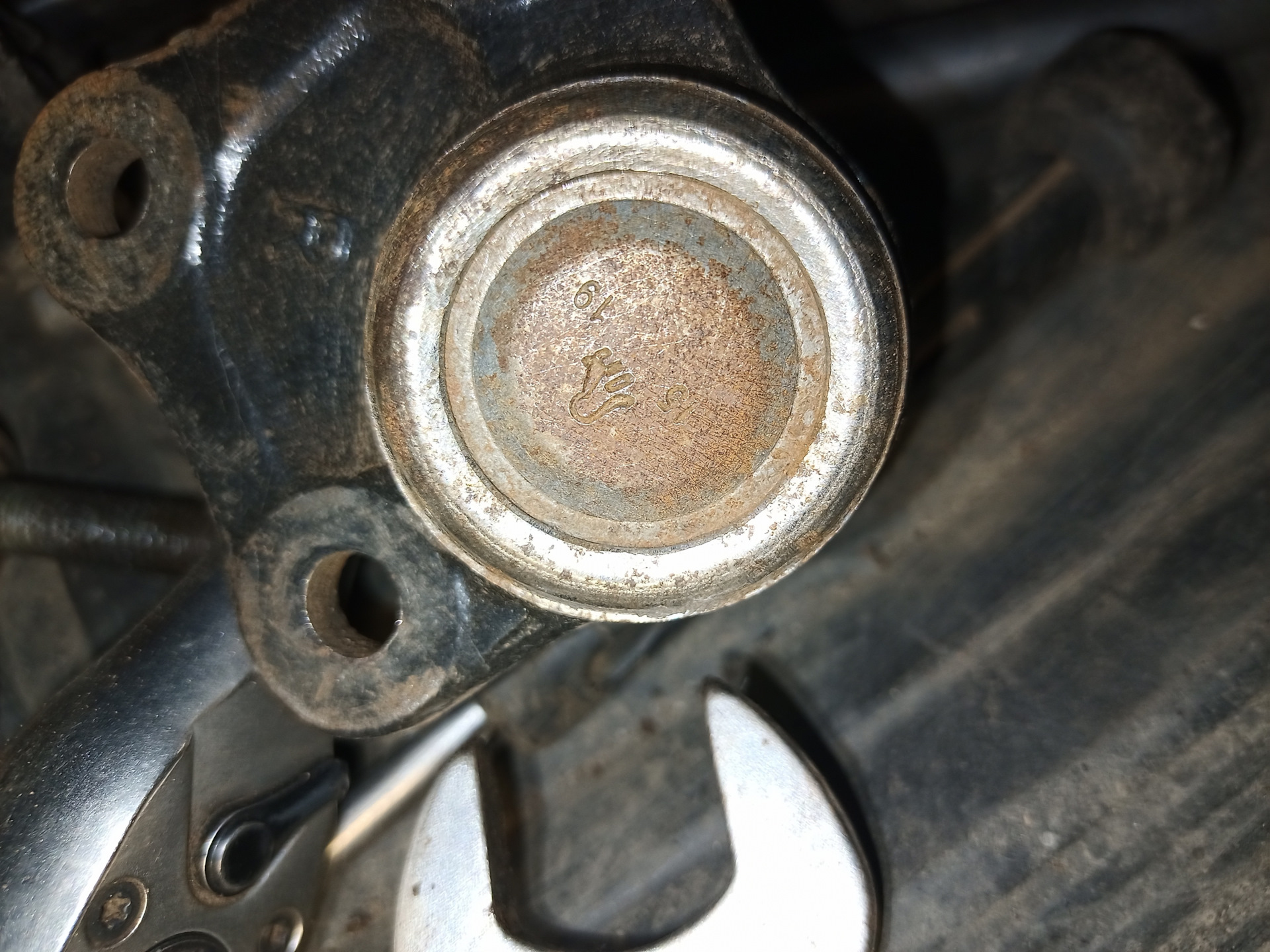

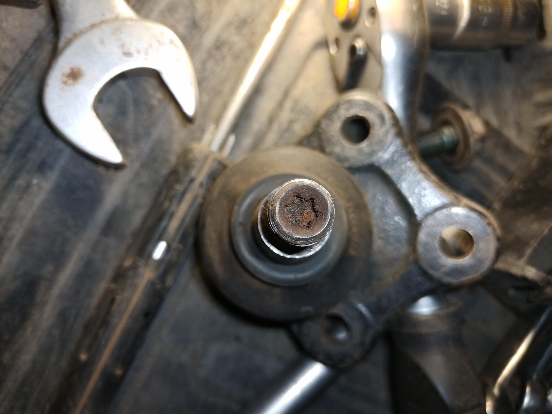

Что за производитель старой шаровой даже и не знаю, на ней есть только непонятная пиктограмма и надпись 15 19, если кто знает просьба написать. В целом есть небольшой вертикальный люфт, но шарнир в сухаре не болтается, а при езде было ощущение, что еще чуть-чуть и она просто развалится, судя по внешнему виду отжила она не долго, даже коррозией почти не покрылась, авто владею год с небольшим и к шаровым до этого момента вопросов не было…

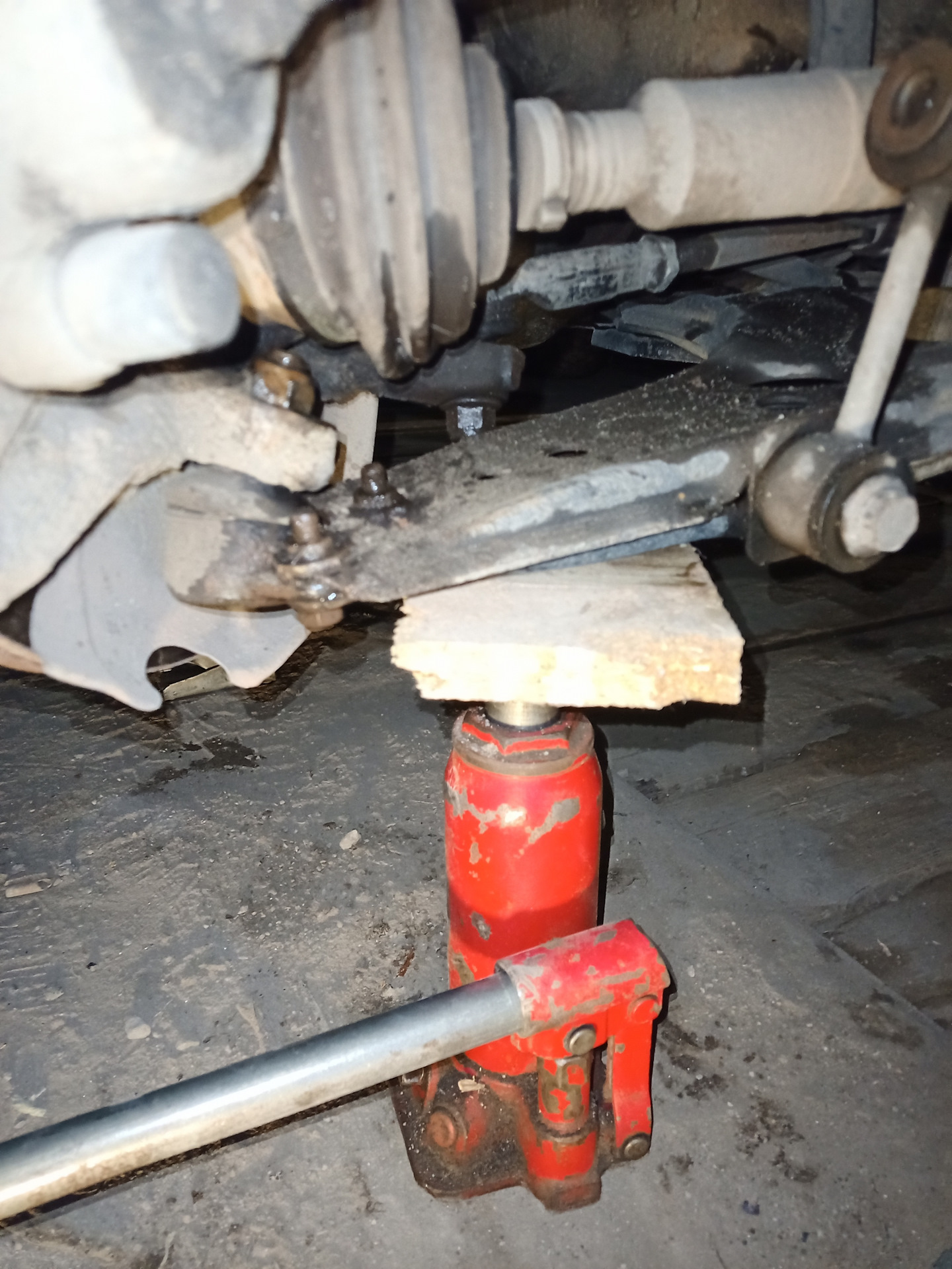

Привет. Та же ерундоаина, заменил подушки, не помогло. Думал что может стойки ещё стучать могут, две вроде усилие есть, когда вдавливал шток. Подскажи, нужно ли вынимать привод при замене шаровой, ведь шестигранник наверное ж не влазит в палец?
Я не вынимал, это как повезет, у меня
старая открутилась без удерживания пальца, а когда новую ставил поддомкратил рычаг чтоб палец шаровой плотно зашел в поворотный кулак и не прокручивался…

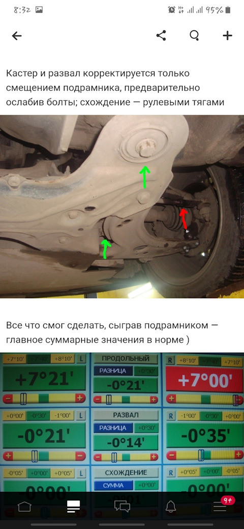

Теперь на сход-развал
ага
