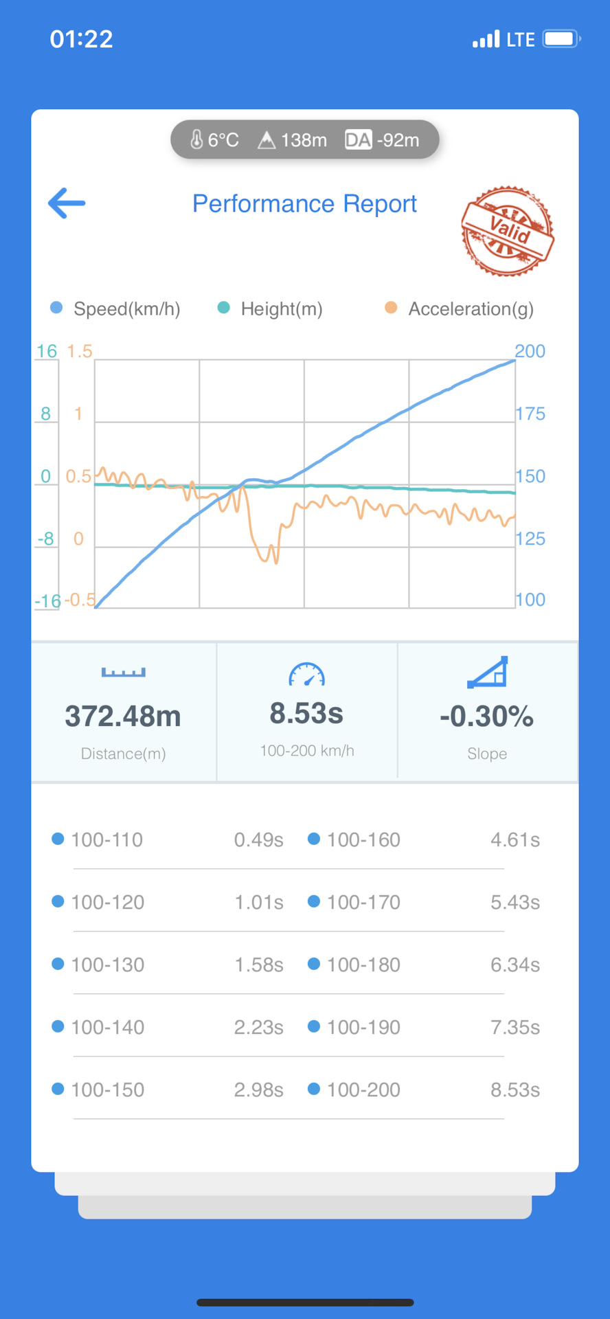

Да-да-да, я читер. Как только похолодало, то сразу поехал замерять 100-200 на эвчике 😂
Результат на видео. Да, я знаю что в эво чате на сток девятой турбе, сток моторе, сток мозгах и полным багажником картошки едут из 7-ми секунд.
Как только начал заезд, то приборка начала моргать “Fuel Press”, но у меня забрало упало и я ехал до конца. И зачем только ворнинги нужны? 😂😂 Оказалось, что я отрубил в кане сигнал для пдм на вторую скорость бензонасоса, поэтому давка улетела вниз. Я исправил этот момент, а trafe63 настроил в линке отсечку по давления топлива.

Показатели так себе для такой турбы, тем более по холодку.
На 9ой турбе ехал 9.0 на сток актуаторе, на уставшей коробке 9.5.
Боги эвочата может и ехали когда то на сток турбе 7.5 но они и шифтили дай Боже)
Короче либо скилл надо качать либо искать в чем причина такой динамики
Рекорд сток турбо и сток мозге (хотя не понимаю в чем проблема в сток мозге) 7.5 сек 😁
Спорт мозги пробовал? :)
Неа) и не попробую, а отсечка сколько? Это 3-4?
8100 переключался. Да, 3-4 :)
Норм. Думаю поработать с шифтом и будет из 8 точно. Бенз обычный? Заварить калитку к херам и дуть 2+
Конечно обычный. Попробую поскорее переключать :))
