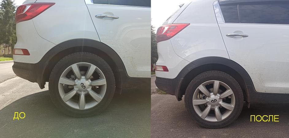

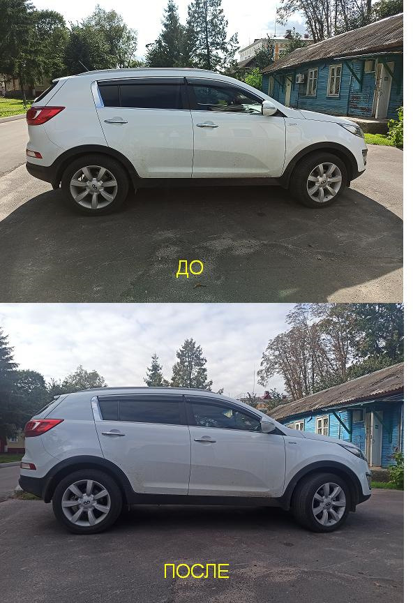

Не заставила замена задних пружин себя долго ждать)))
Замена пружин и тем более задних меня преследует каждый мой новый-б/ушный автомобиль — я на каждой менял пружины)))
Спорт не стал исключением)))

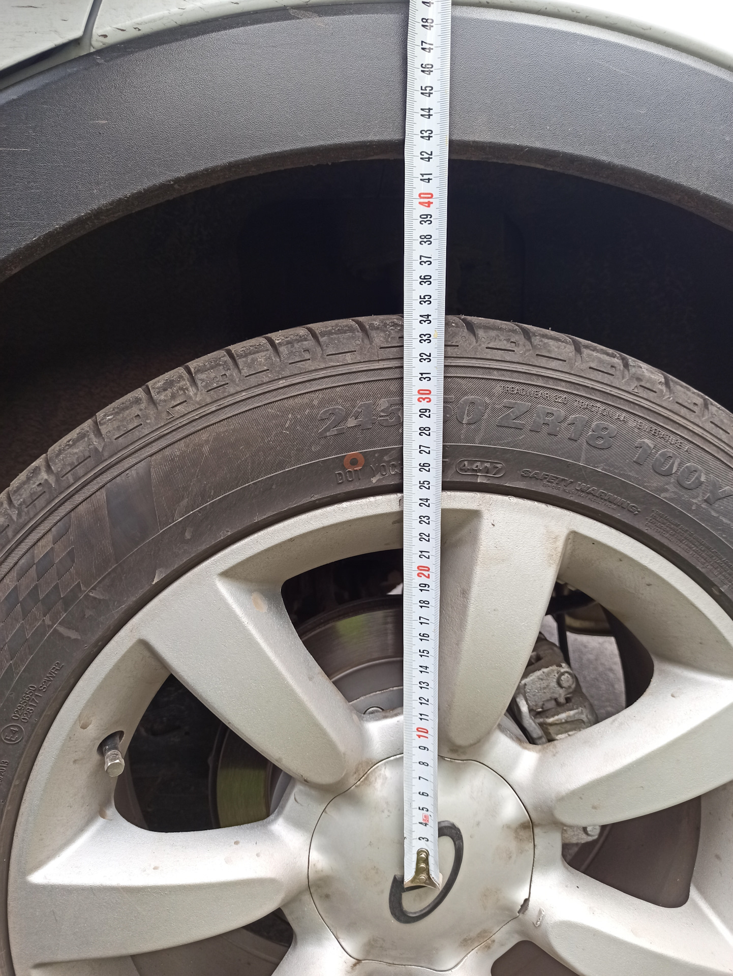

Нет, родные пружины не лопнули, но замечал, что при проезде лежачих полицейских задница машины уж сильно прыгала, да и при малейшем грузе в багажнике корма падала на "мослы". Так что идея замены пружин была давно, но критерии мои были следующие — оставить корму в стандартной высоте и пружины от Фобос, которые все ставили, меня чет внешне не устраивали — получался такой джип "аля" ВАЗ 21099 из девяностых. На легковых меня прикалывает такой вид, но кроссовер в таком виде не смотрится вообще.

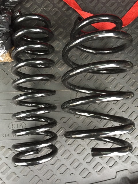

Изначально планировал заказать усиленные, но стандартной высоты пружины фирмы Технорессор, 3500р комплект меня это устраивало, но списавшись с менеджеров выяснилось, что пружин в наличии нет и когда появятся неизвестно.
Появилась на драйве запись БЖ одного из наших об отчете замены пружин на пружины от KLAKSON (артикул 54955), итоговый вид меня устроил, цена вообще сказочная — с учетом скидки, на Автодоке мне они выходили ровно в 2 тыс рублей и я почти уже и заказал их, но решил глянуть на есть ли они на Авито и тут сошлись вообще все звезды — в соседнем городе есть новый комплект за 1 тыс рублей. Звонок, путь и они у меня в багажнике. На следующий день заезжаю к знакомым в сервис, где они за пол часа мне их меняют и итоговый вид.
Нуууу…с одной стороны смотришь — все огонь, с другой — чуть-чуть бы пониже! На сантиметрик! Но вроде еще подпросесть должны. Я больше доволен чем нет))) По езде все круто — на лежачих не козлит, пробоев никаких нет, в повороты залетает еще увереннее)))

У меня 55353 Фобос + проставки 20 мм на стоки, полет нормальный.
З0.000км с клаксоном на задней оси, за 10.000км. не сели как хотел, были 44.5см.
Отпилил меньше пол витка, стали 43.5см.полёт нормальный усадки нет грузил хорошо…

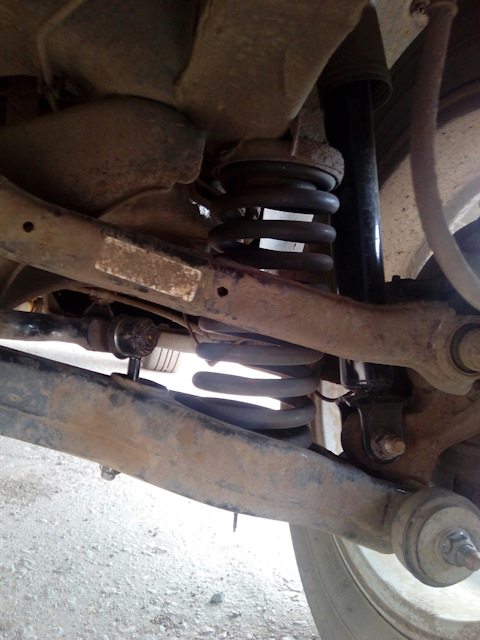

Спасибо, тоже заказал), кто знает пружину стягивать нужно, или сама выпадет если стаб и амортизатор открутить?
Откручиваешь аморт, стойку стаба и болт ступицы который к рычагу крепиться и пружина сама вываливается
Ок, спасибо
Сколько высота вышла на них?
Тоже все хочу поменять, то не хочу лифт, хочу сток высоту

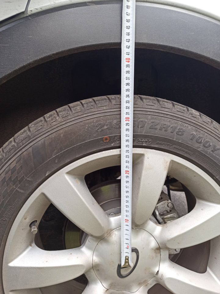

В принципе — не плохо все смотрится, чутка конечно задница приподнята. Сфоткал хренова — 43 см по край арки
Норм вроде)
просядет еще погоди…
Ладно, если просядут… Клаксоны всю жизнь лопались)
Ну за 1 тыс думаю не очень их и жалко)))
