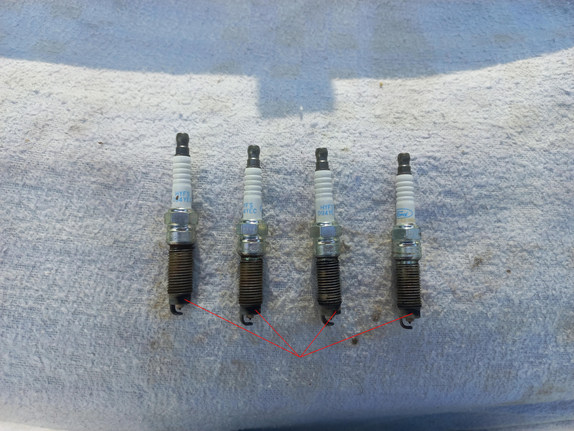

Приехал из дальней поездки, начал проводить ТО-90000. Купил расходники в "проверенном" месте.
Масло менял на сервисе ввиду отсутствия удобного места.
Замена воздушного и салонного фильтров проблем не принесла.
Замена свечей напоминает небольшое извращенное действие, для которого приобрел свечной ключ на 14 и систему карданчиков, т.к. свечи установлены под углом вправо (если смотреть от носа машины). Заменил. На старых свечах черный нагар с одного бока пониже резьбы. Что это?
И все, еду дальше.
Комментарии 2
Все норм.
Судя по изоляторам все в пределах нормы, а черный нагар у меня такой же на свечах в этом месте.
