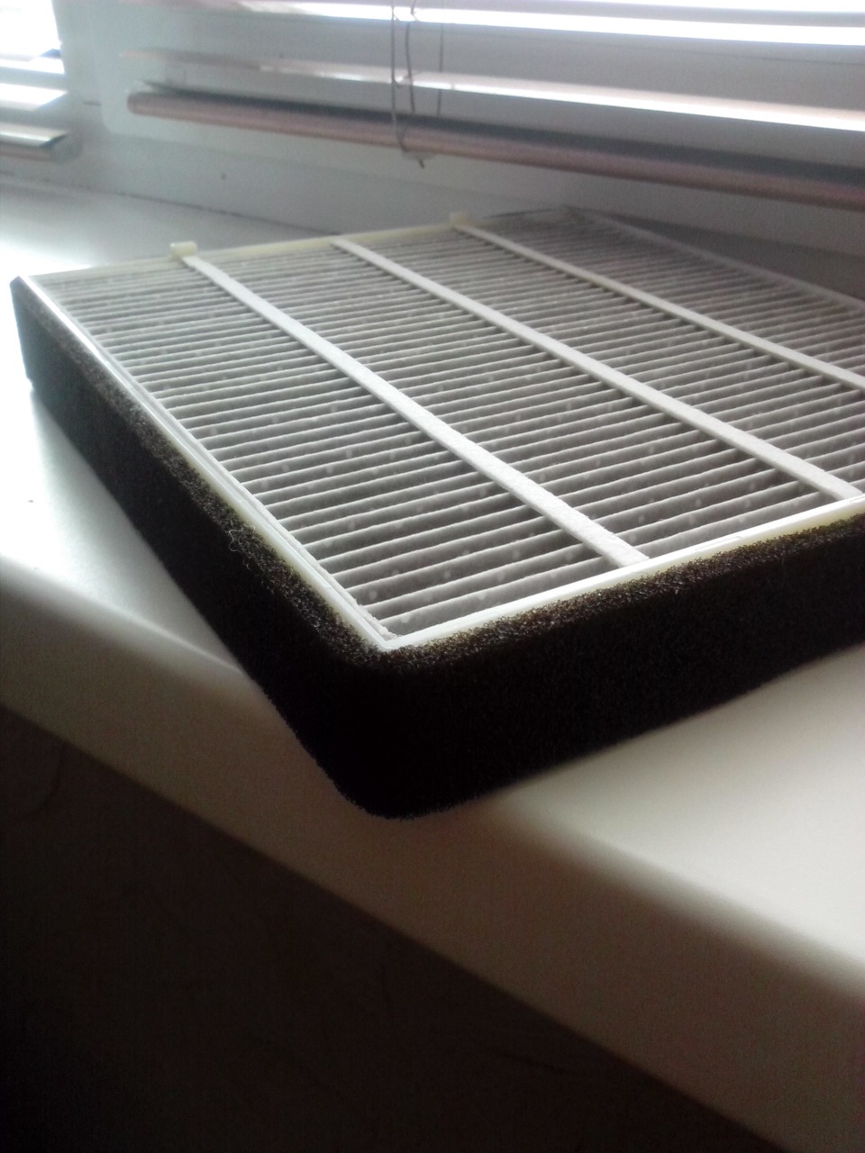

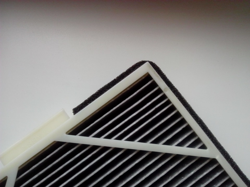

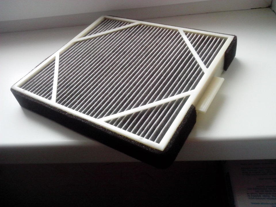

Решил обклеить уплотняющим метериалом (для этого выбрал битопласт от STP) ремку салонного фильтра, т.к. в посадочном месте она шаталась, а сейчас сидит плотно

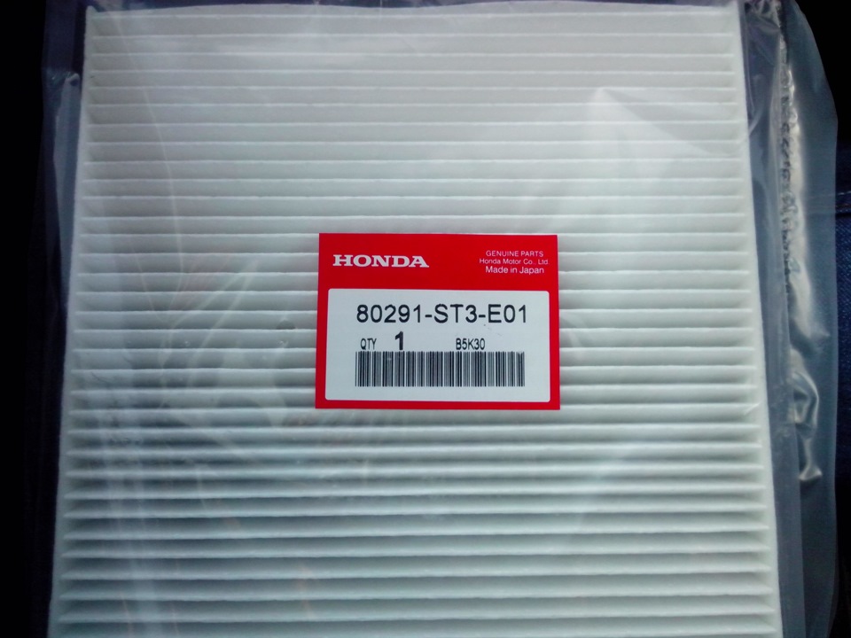

а я оем уплотнитель 80293-ST3-E01 заказывал за 400р))
как вариант)
А номер рамки не затруднит дать? А то у меня и фильтр и рамка со схем пропали )))
