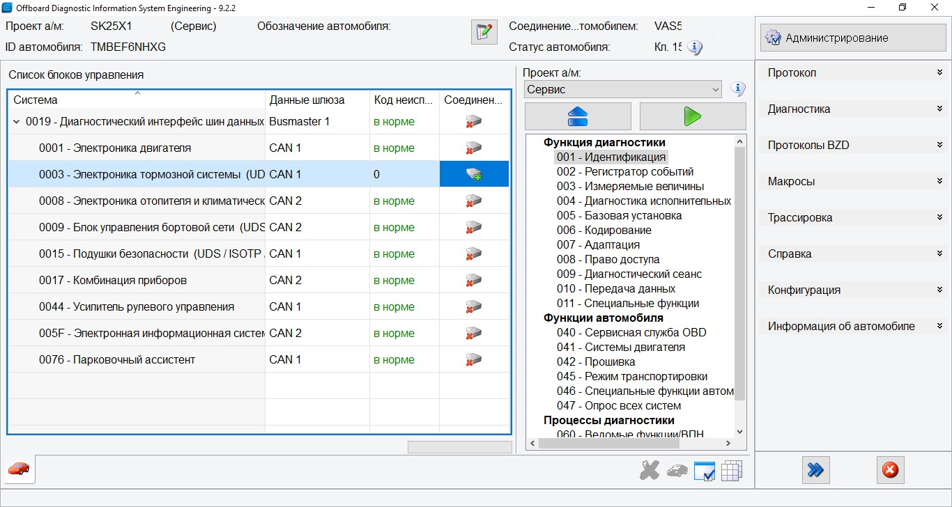

В очередной раз рад всех приветствовать!
Посмотрев на VCDS скан моего Rapid, Yuriy678 отметил, что прошивка блока ABS древняя и имеет смысл ее освежить на последнюю публично доступную версию FL_6R0614517CG_0003.frf от 09.12.2016 г., выпущенную 14.03.2017 г.
Эта прошивка содержит якобы исправление в алгоритме работе ассистента трогания на подъеме и обновить ею можно блоки 6R0614517BQ, 6R0614517CA и 6R0614517CD.
ВАЖНО! Онлайн для обновления не понадобится.
ПОЛЕЗНО ЗНАТЬ! А знали ли вы, что, поддержка FrontAssist добавлена начиная с прошивки 6R0614517CA? (спасибо K-Ian за информацию).

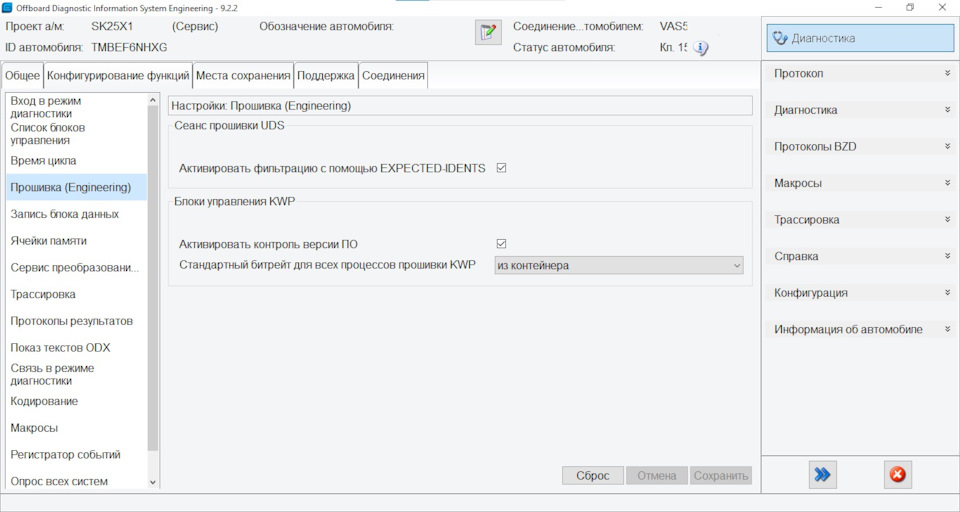

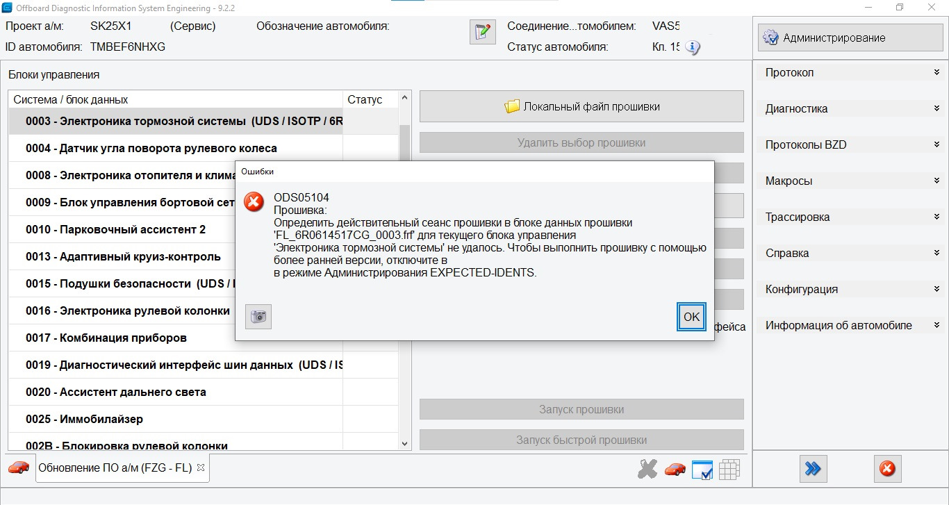

Как и в прошлый раз, в ODIS-E в главном экране становимся на блок 3, справа двойным кликом левой кнопки мыши открываем "042 — Прошивка" и пробуем загрузить файл FL_6R0614517CG_0003.frf.

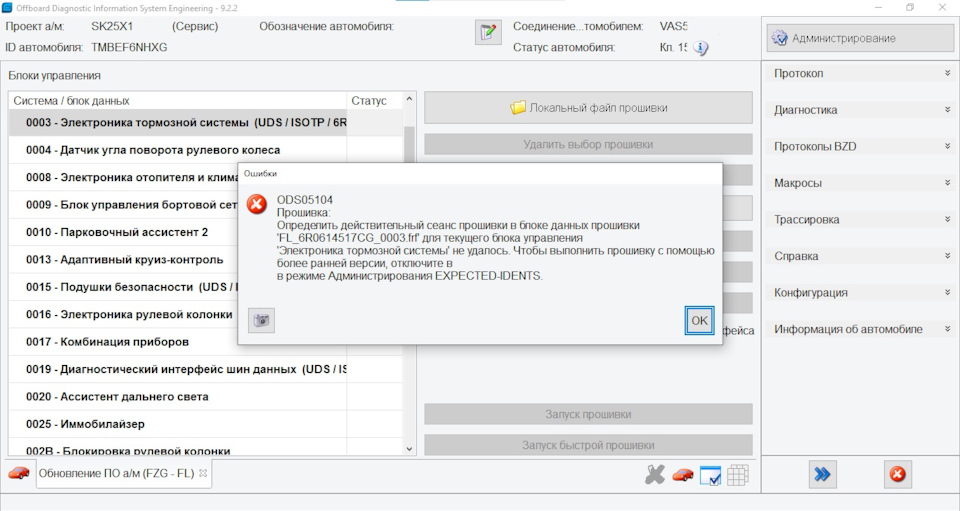

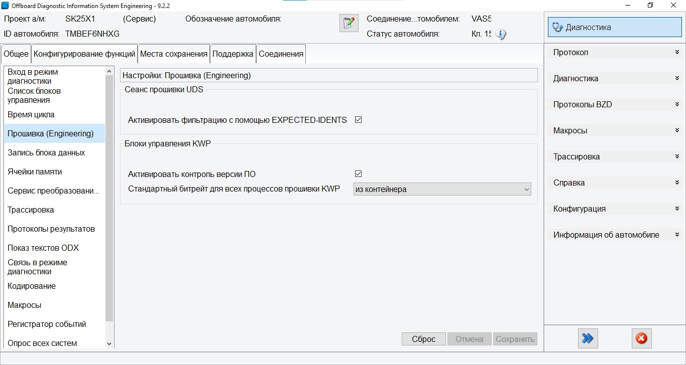

В ответ нас приветствует ошибка ODS05104 говорящая о том, что в режиме "Администрирование", необходимо отключить опцию EXPECTED-IDENTS:
Нажимаем на кнопку "Администрирование", затем на вкладке "Конфигурирование функций", "Прошивка (Engineering)", убираем галочку "Активировать фильтрацию с помощью EXPECTED-IDENTS", нажимаем кнопку "Сохранить" и нажимаем на кнопку "Диагностика" в правом верхнем углу:

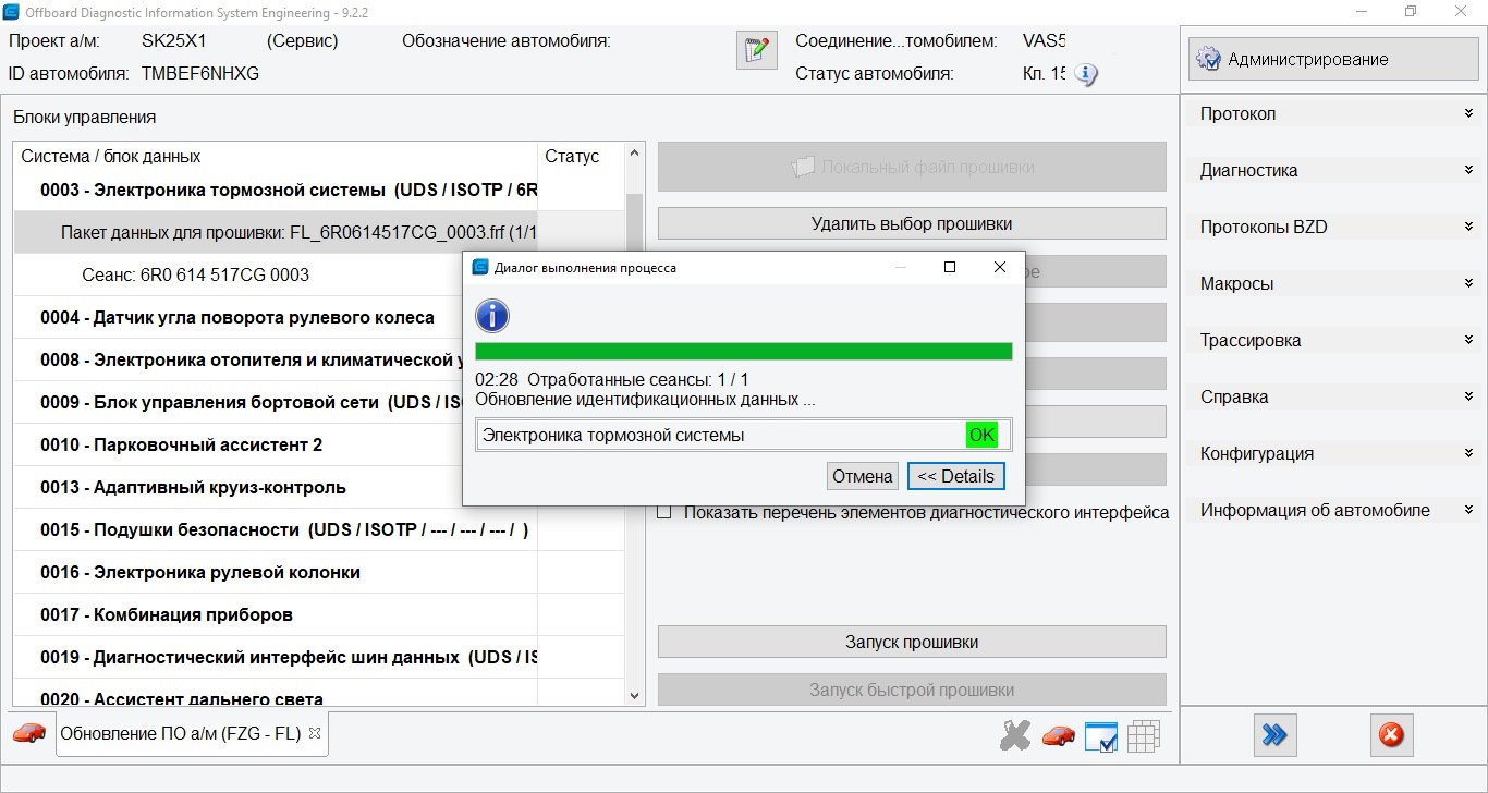

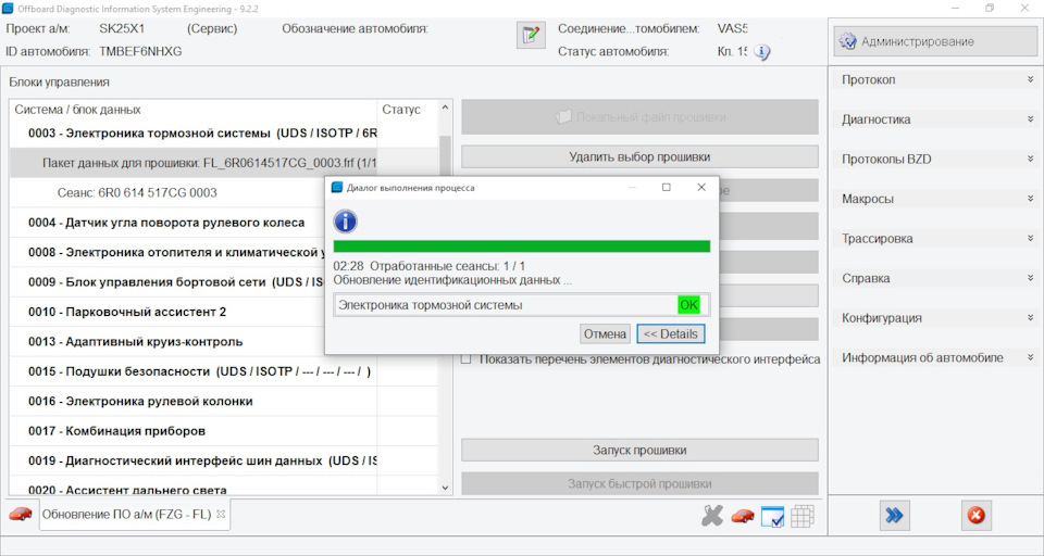

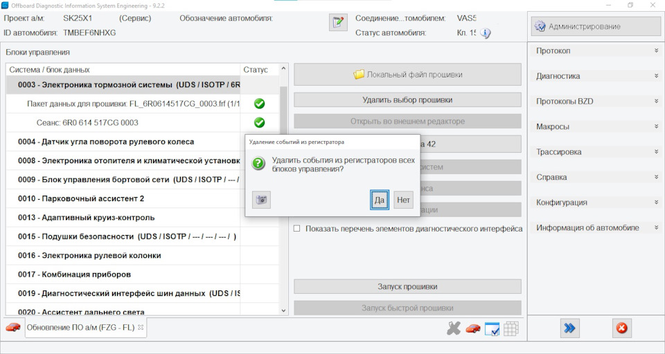

Повторно открываем файл и запускаем процесс прошивки:

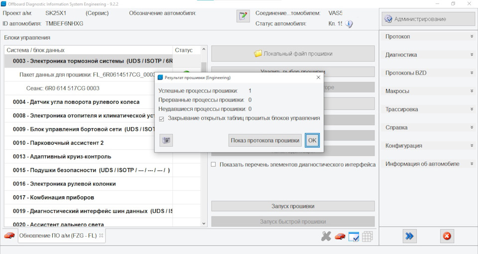

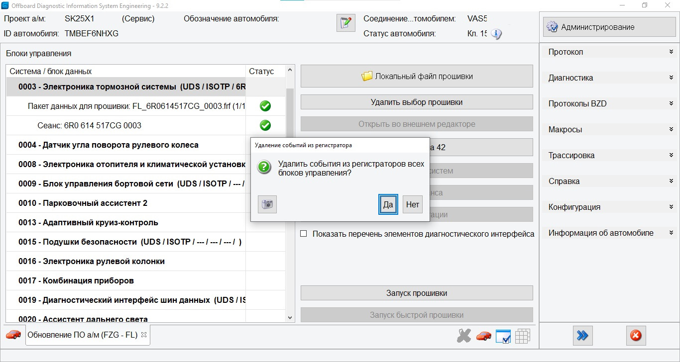

Длится он две с половиной минуты, затем следует стандартный вопрос — хотим ли мы очистить ошибки из всех блоков:

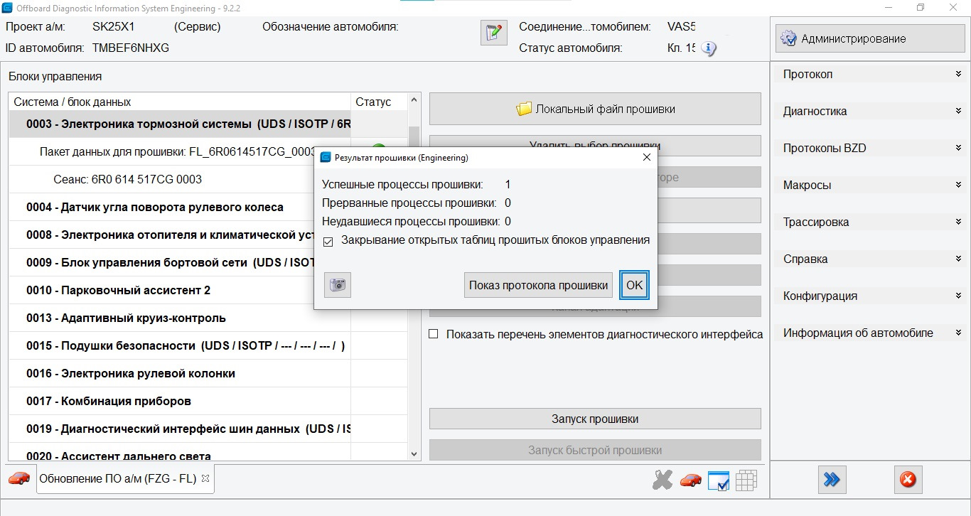

Соглашаемся и видим, что прошивка завершилась успешно:

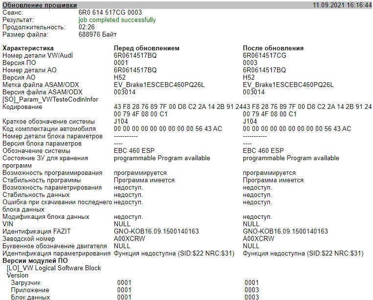

Смотрим "Показ протокола прошивки":
Видим, что аппаратно блок остался версии 6R0614517BQ, а название прошивки сменилось на 6R0614517CG и версия с 0001 на 0003.

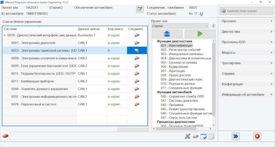

Возвращаемся в главный экран и видим, что никаких ошибок нет, кодировка на месте, параметрию никакую заливать не нужно и калибровка датчиков не нужна:
Ради интереса я сравнил список адаптаций 6R0614517BQ и 6R0614517CG прошивок и не нашел отличий.

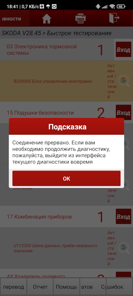

Ребят как быть с такой ошибкой? Блок не родной, на связь выходит, иденты отдаёт, прошивку обновить, а где брать саму прошивку?
