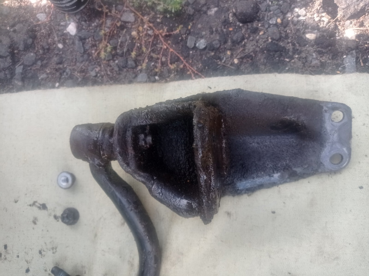

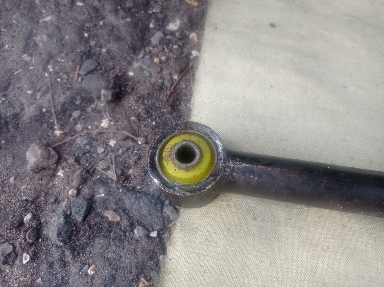

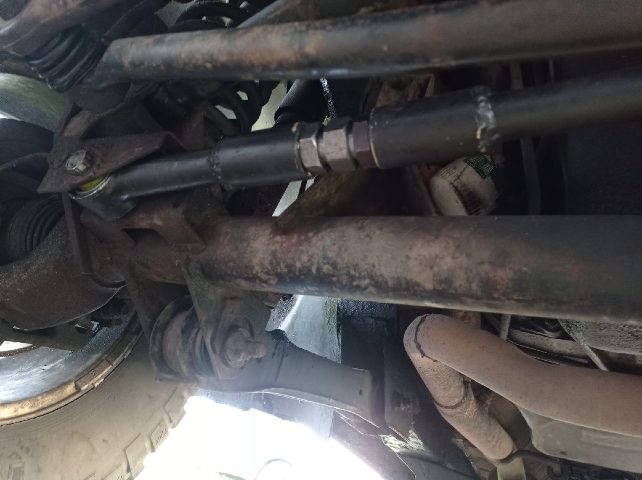

Менял я значится как-то сайлентблок на панаре и заметил вот что: старые посадочные отверстия под сайлентблок разбило и предыдущий владелец просверлил новые сместив их на 15 мм в сторону. От этого мост передний у меня стоял немного раком, одно колесо выпирало из арки, второе наооборот было утоплено. На тот момент мне пришлось ставить сайлентблок от задней панары с внутренним диаметром на 12 мм, т.к. новые отверстия так же разбило.

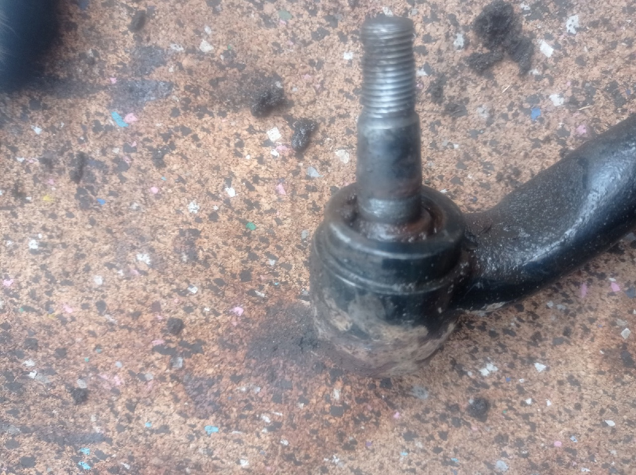

В довесок к этому дико начала люфтить шаровая на панаре, при повороте на право начал ловить либо шимми либо неприятную вибрацию.

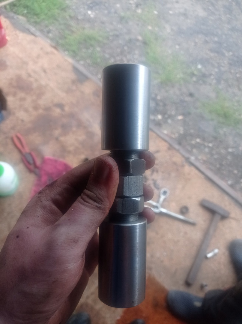

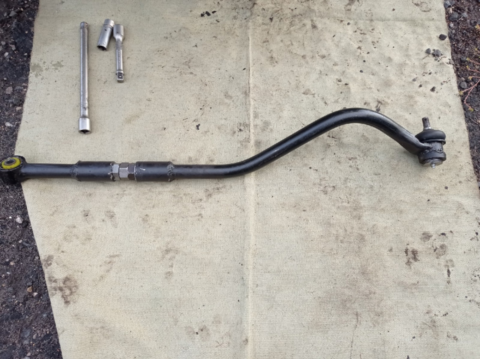

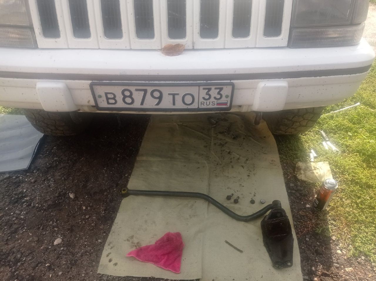

И дабы убить двух зайцев решено было заказать здесь на драйве у нашего всем известного одноклубника талреп (что бы укоротить панару) и ремонтный ввёртыш на палец панары.
Оперативно мне отправили всё необходимое и только сегодня я принялся за работу.

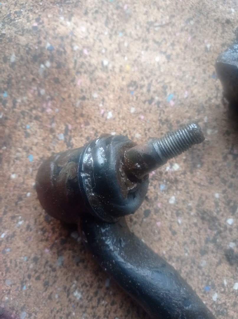

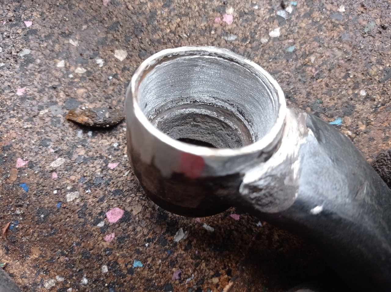

Поближе осматриваю потерпевшего. Палец болтается, пыльник рваный, внутри говно.

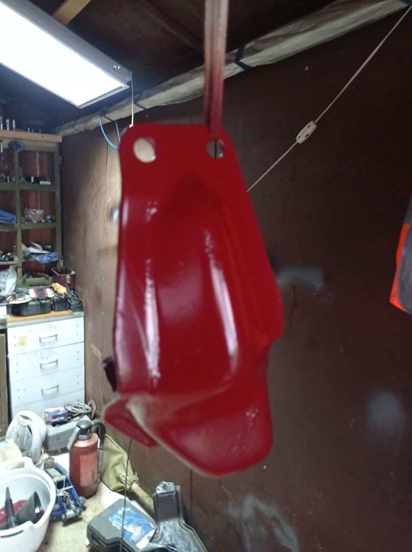

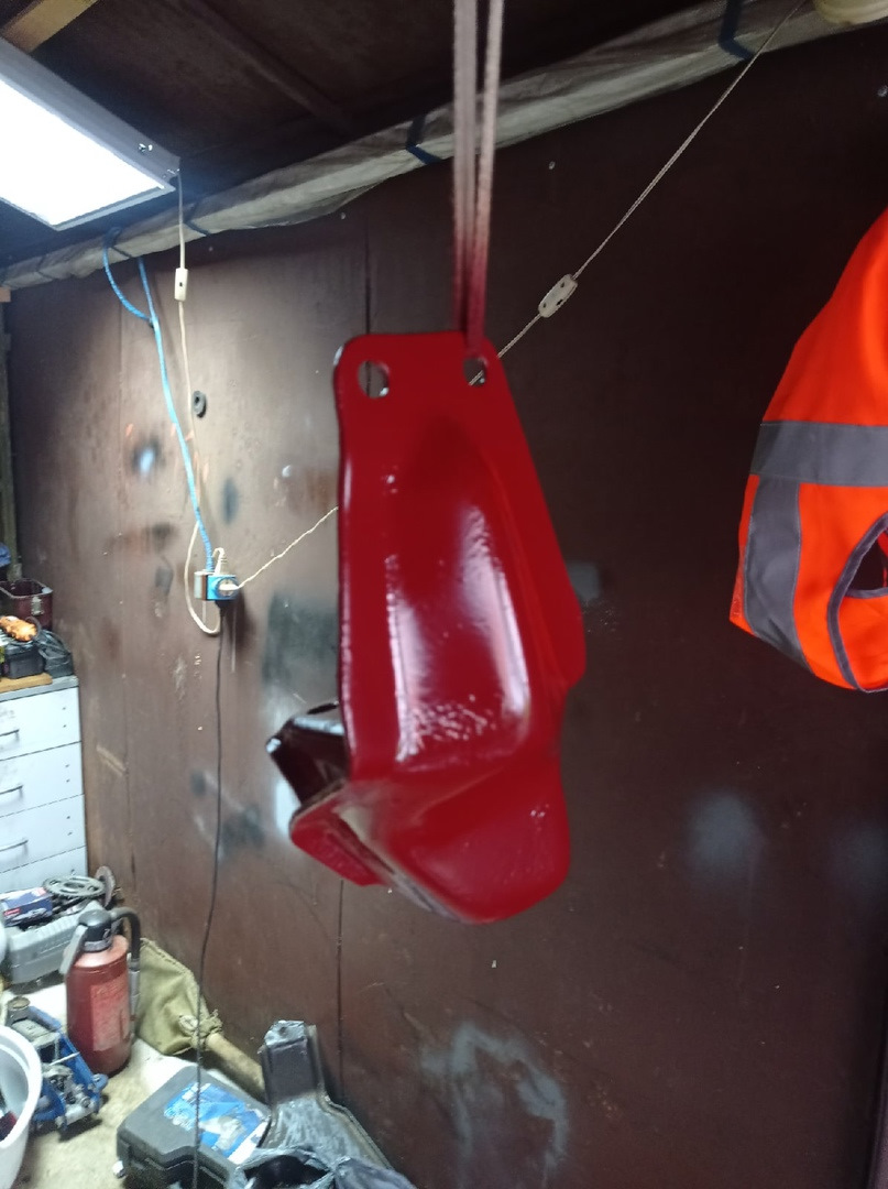

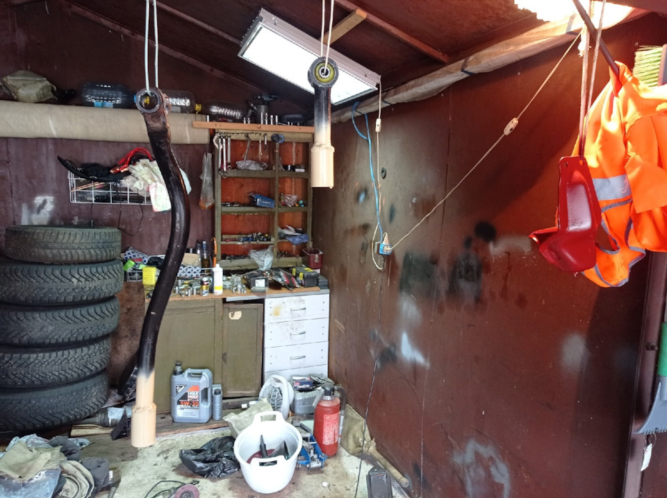

Перед тем как непосредственно творить решил отмыть и покрасить кронштейн. Покрыл кислотным грунтом и закрасил.

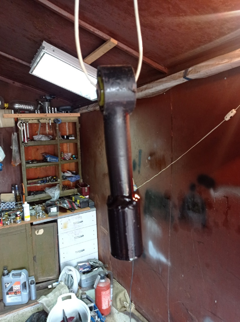

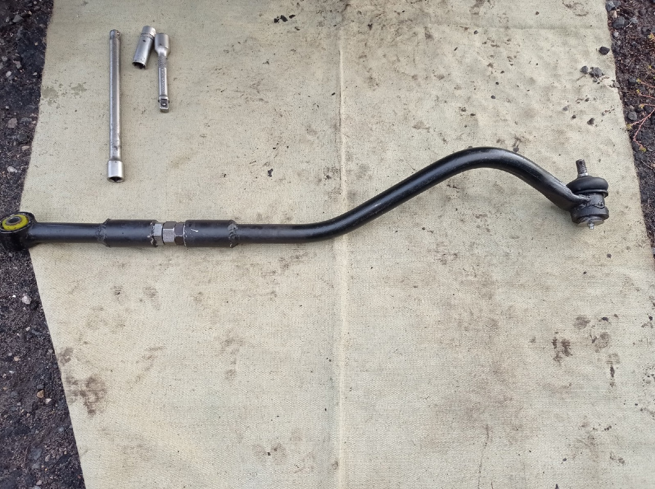

Далее отмерил минимальную длину талрепа — 120мм и накинул сверху мои 15 мм.
Вырезал 135 мм панары. края как следует зачистил, вварил тяги талрепа.
Варил электродами 3мм от ресанты — отличная штука.

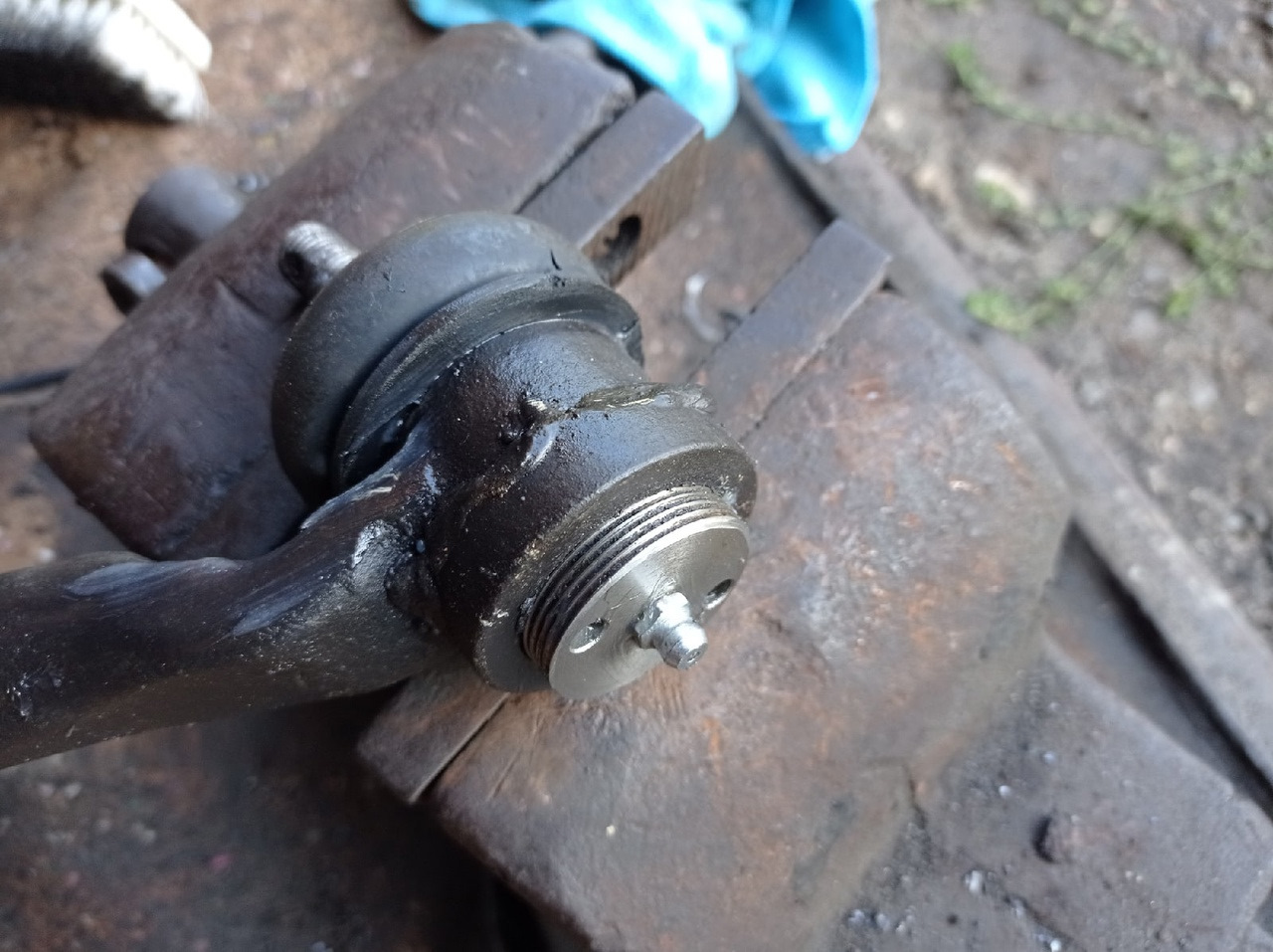

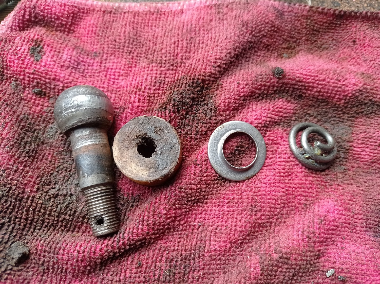

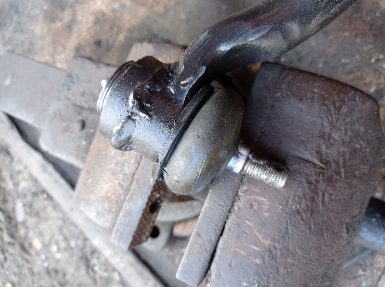

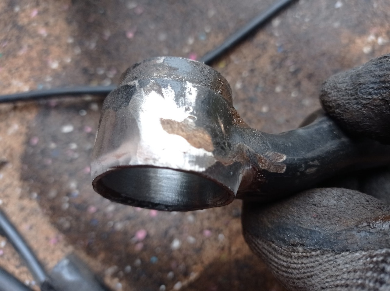

Далее лезу разбирать наконечник. То что до меня было наварено срезал. Гравером и камушком убрал сварку внутри и снаружи.
Сам палец и сухарь оставил родные, но добавил чашку и пружинку от наконечника волги.

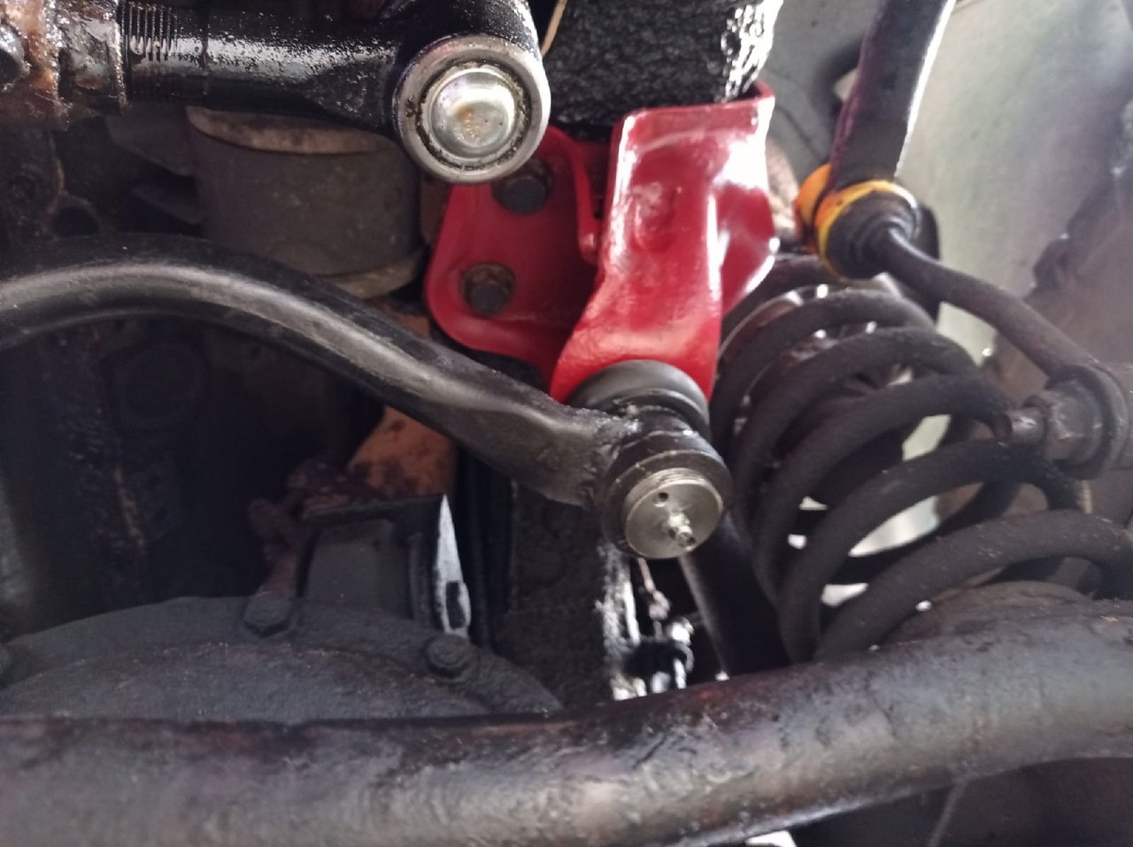

Вварил обойму ввёртыша, заложил палец с пружиной и сухарём, закрутил крышку, ввернул тавотницу на 6 и сразу прошприцевал. Пыльник подобрал от москвича, подошёл идеально.

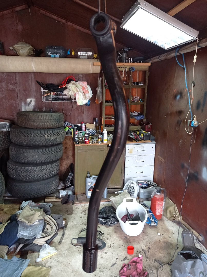

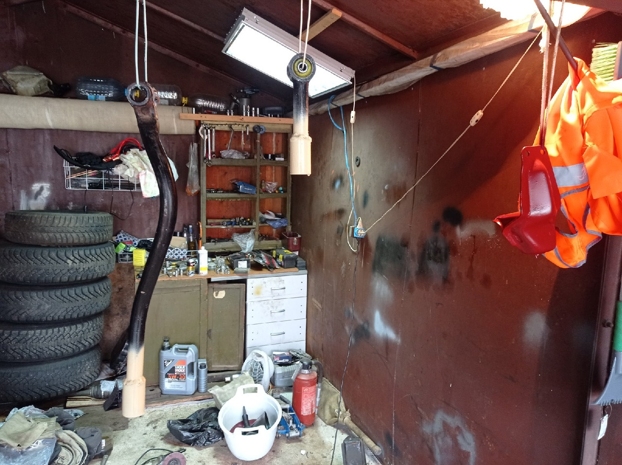

Теперь всё покрываем кислотой и сверху красим дабы было красиво и не ржавело.
Как всё высохло на отлип лезу ставить всю эту неописуемую красоту назад.

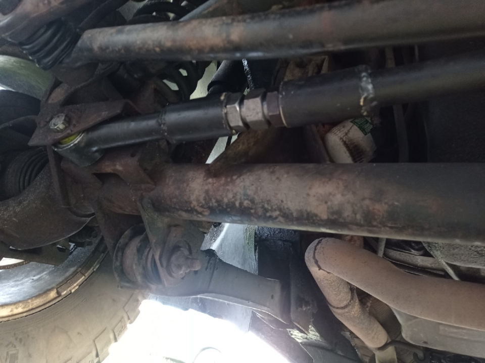

Наконец-то мост встал ровно, а панара перестала болтаться как сумасшедшая)))

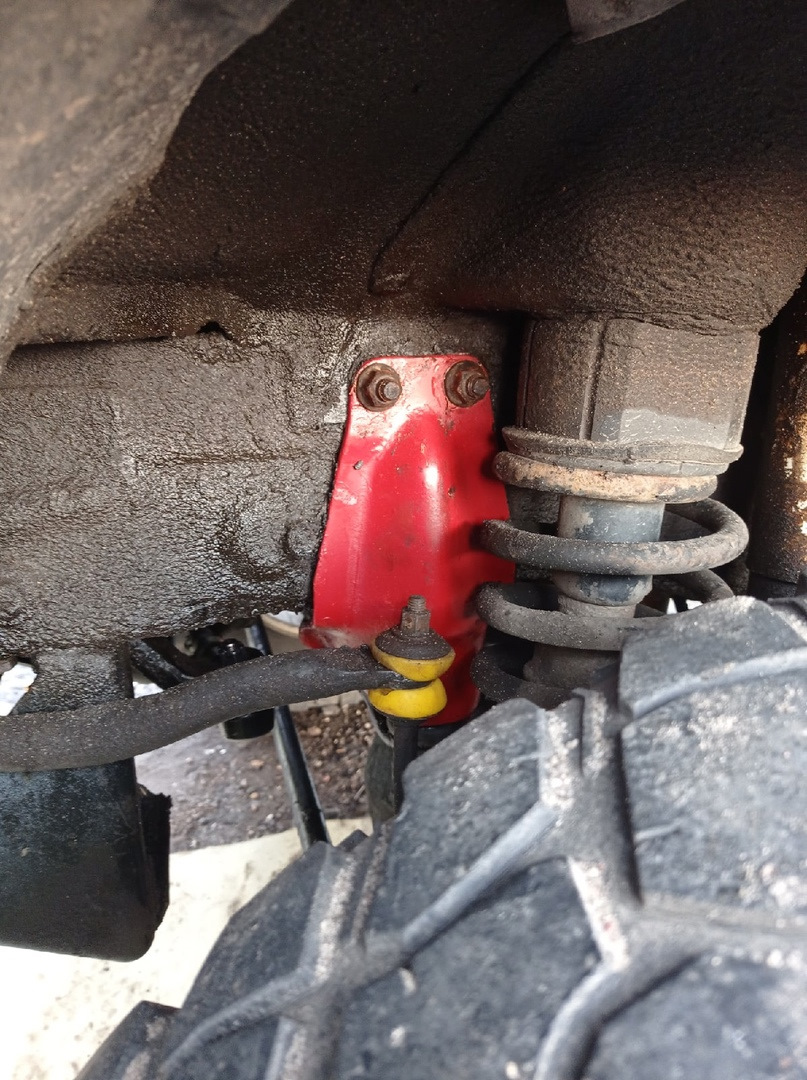

ничего себе у тебя проставка там 10см.
Ты про какую?😄
Над пружиной которая))
Alibulat05
Если про ту что над пружиной — это не я, это до меня сделали😁
Да про эту.
А я всё думал колхоз это или нет😄
Это уже лифт.

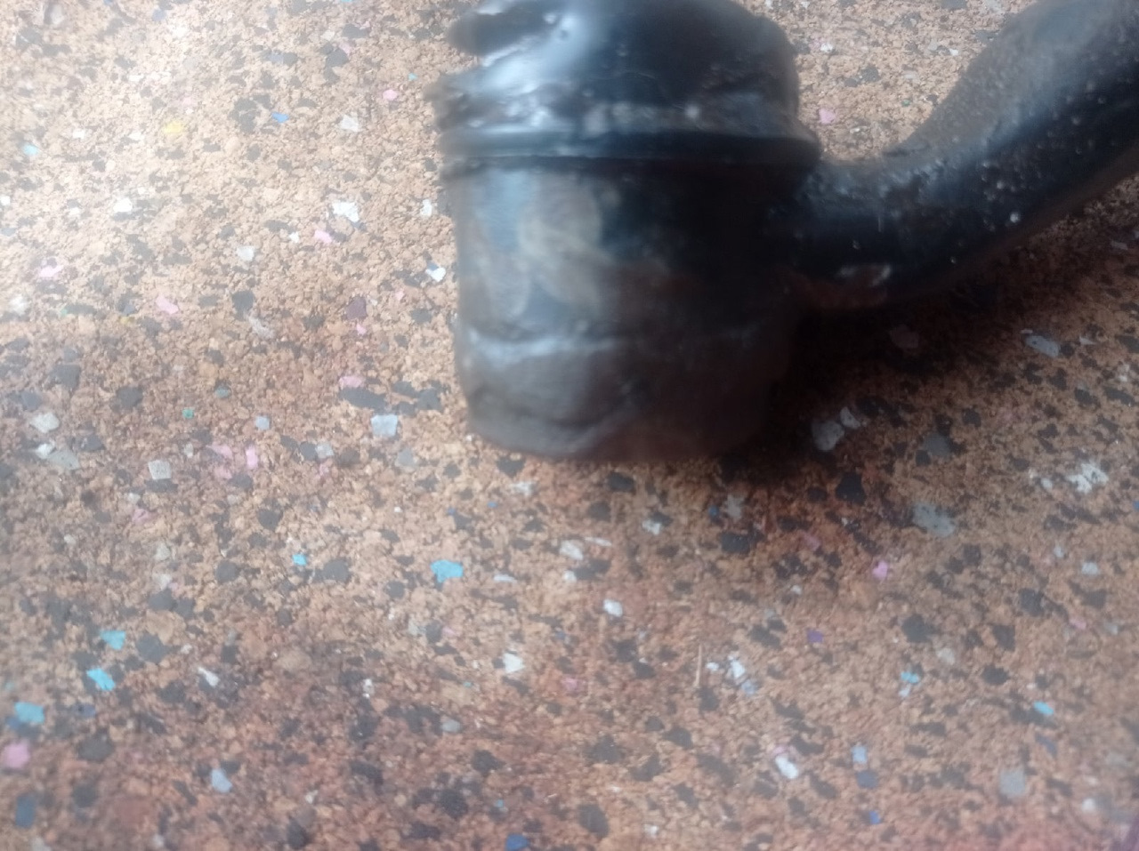

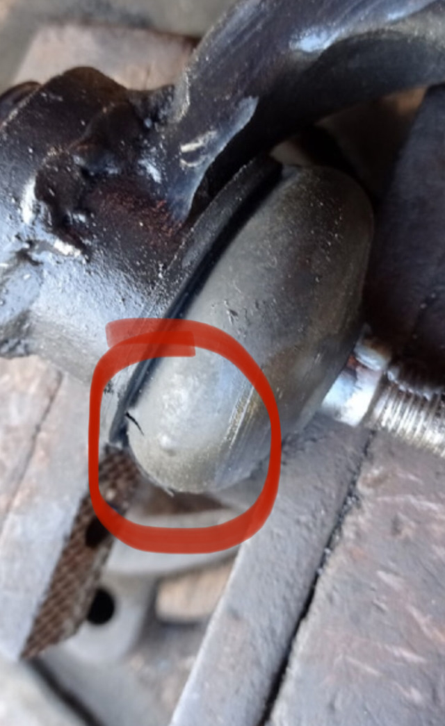

Пыльник не лопнул?
Неа😁 уже в гараже на надорвыш этот внимание обратил, он не сквозной. Слава богу там пыльник толщиной миллиметра 4 мне кажется 😂
