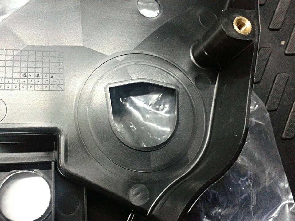

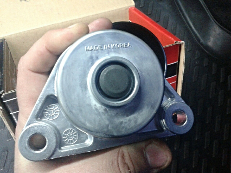

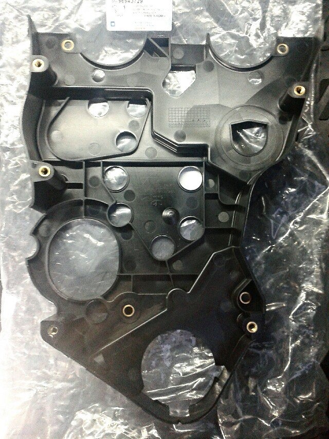

Так же решил поменять и ролик генератора, взял фирмы Gates, на сколько наслышан, с завода на наших авто идут такие ролики!
Там, где затёрто (по легенде) должна красоваться надпись GM DAT или типа того!

В комплектах идет ремень гейтс, один ролик ина и ролик гмб, так же в оригинальном комплекте и комплекте гейтс!
Я писал уже, что у меня зашуршал паразитный ролик ина и я менял его на ролик гмб!

Купил ролик GMB без натяжителя за 250р., все никак не поменяю)
а натяжной ролик GMB корея лежит в коробке INA?
да! )))
