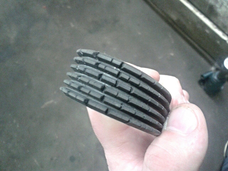

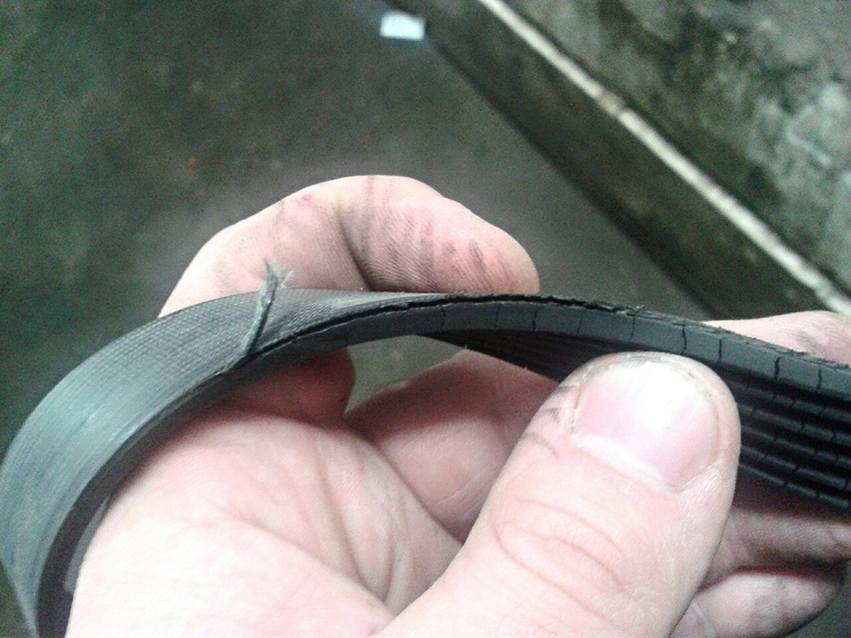

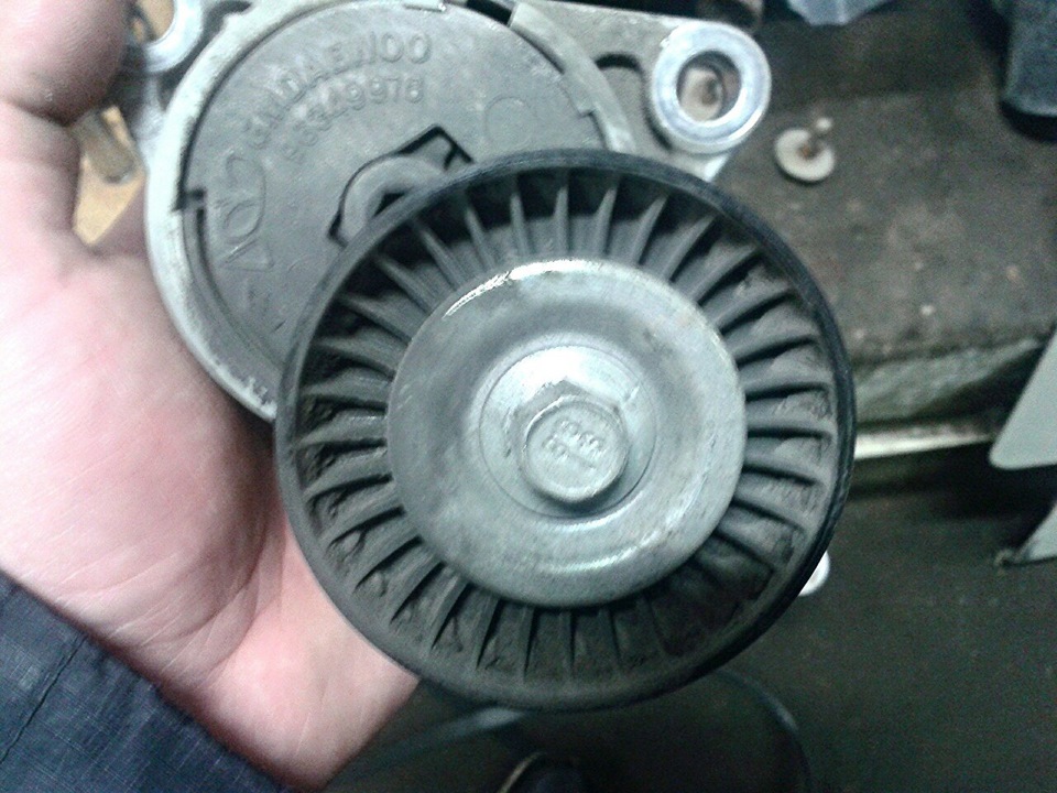

Начну с ремня генератора:
Ремешок отслужил верой и правдой и был в ужасном состоянии!
Натяжной ролик генератора, так же как и ремень, был не в лучшем состоянии, честно — такого я не ожидал! (скорее всего он и был причиной маленьких "чириканий" при работе двигателя)

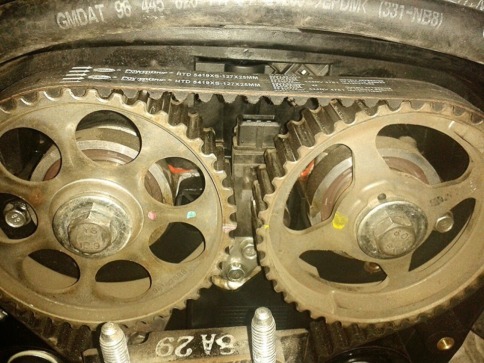

Теперь о ремне ГРМ:
Ремешок был в неплохом состоянии и пробегал бы ещё как минимум 10000км (то есть до своих положенных 60тыс.) Но мелкие трещинки на изгибе всё же проглядывались!
А теперь интересная вещь! — заводской ремешок имеет надпись GM Daewoo, а так же мелкими буквами PowerGrip HTD и логотип Gates!
Поэтому — сторонники оригинальных запчастей — зачем переплачивать за бренд GM, берите смело ремешок Gates! =)

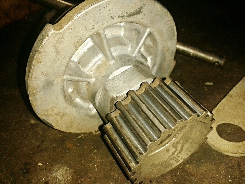

При осмотре помпы (а её я менять не планировал) мастер меня обрадовал — помпа немного люфтила и даже немного закусывала, поэтому оставлять её было рискованно!
После снятия помпы, ещё раз убедились о наличии люфта, а так же при прокручивании шестерни, услышали "порякивание" подшипника.

Но вернёмся к помпе:
Мастер был приятно удивлён качеством неоригинальной помпы и сказал, что она ни чем не хуже (а может и лучше) оригинала!

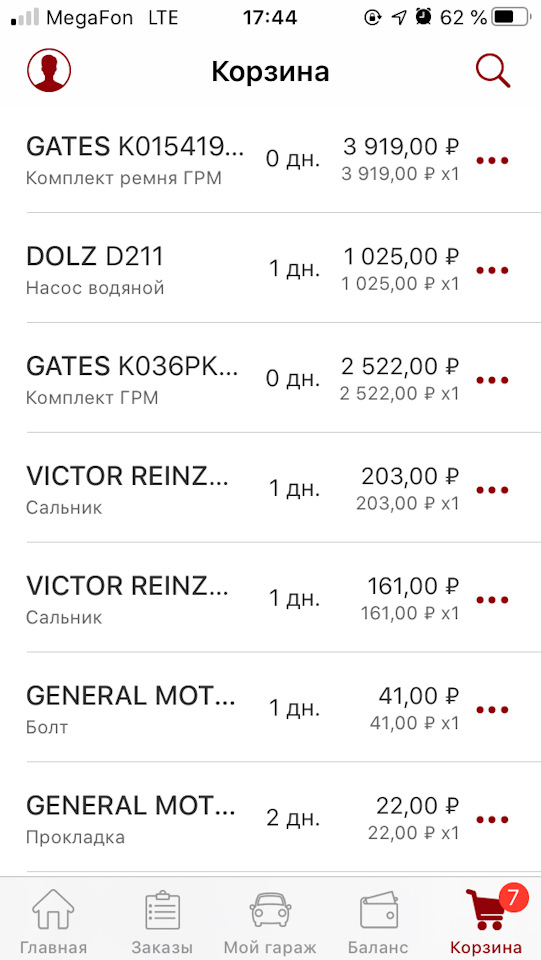

Вот такой комплект себе собрал, подскажи может что то лишнее или что то не хватает
Набор лучше Контитеч, помпу Граф.
Почему?GATES вроде тоже хороший набор
Там ролики щас не очень, говорят
Может комплект грм ремень отдельно а ролики отдельно брать?
а какие ролики ты возьмёшь? это сейчас лотерея!

Добрый день. Заменил ремень вспом.агрегатов оригинал с завода на Gates.
Натяжной ролик был без шумов и заеданий, но имел люфт. Хотел заменить его на новый, но пересмотрел на рынках и в магазинах новые натяжные ролики (Gates, и GM тоже были с маркировкой Gates) — они тоже новые были с люфтом, некоторые даже с большим, чем у меня с пробегом.
Оставил пока старый оригинальный с завода ролик, при вращении немного гуляет по нему ремень.
Это нормально, что такой люфт в натяжном ролике вспомогательных агрегатов? Не заметили при установке?

Не пойму, а что за ролик вспомогательных агрегатов? Почему он у тебя пластиковый? Я даже не оригинал брал, он был металлический!
с завода стоит пластиковый! неоригинал гейтс идёт металлический!
Вот об этом я тебе и говорил, что оригинальный натяжной ролик пластиковый, а гейтс металлический.)
да, да, да ))) теперь я понял…
