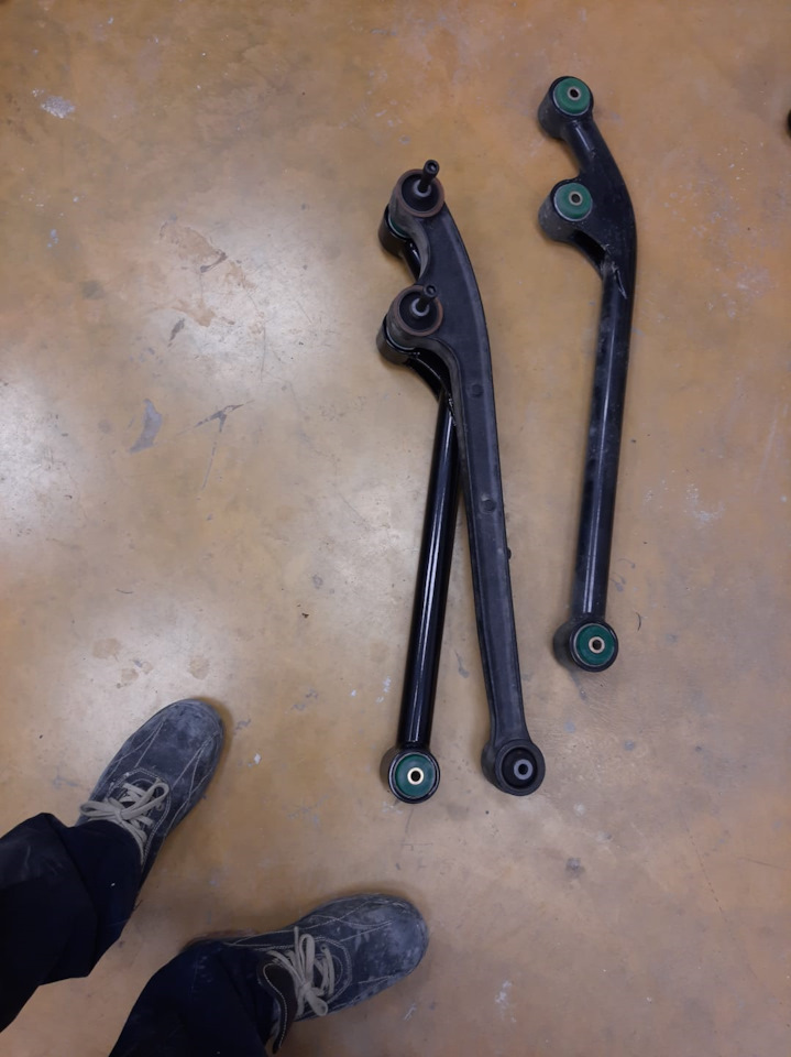

Всем добрейшего дня, продолжаем доводить до идеала начавшийся когда то ТюНиХ))), после перепрессовки сайлентов в новые рычаги, мною была допущена ошибка и заключается она в том что ни когда сайленты нельзя перепрессовывать какими бы новыми они не были, сайлент прессуется в рычаг всего лишь раз!
Когда собирали запчасти, я был сильно удивлен тому что мне предложили перепрессовать сайленты со штатных рычагов, но я получил ответ, что так сделали уже не один авто и нареканий нет!
После того как я малость покатался с новыми рычагами, обнаружил что обойма одного из сайлентов торчит значительно больше чем у других и сначала подумал что его просто не допрессовали, но потом выяснилось что у него произошла подвижка в процессе эксплуатации а это значит что сайленты нужно покупать новые и делать все как положено.
А так как у Ярослава остались полиуретановые сайленты, которые он так и не интегрировал в свой авто и я вспомнив опыт эксплуатации полиуретана от производителя Полиуретан.ру. решил рискнуть интегрировать их детище и в своего лилипута, написал Ярославу и купил их у него, нууу не пропадать же добру)))
Константин он же joker4x4 как я уже и не сомневался, в очередной раз проявил себя порядочным человеком, заявив что раз уж мы этого косяка не предвидели но он все же произошел, то замена сайлентов для меня будет бесплатной, но и это еще не самое главное, самое главное то что Костя в качестве бонуса и моей хотелке к прошлым рычагам которую почему то не учли в изготовлении (о хотелке- неучтенке в комменте к фото), пообещал что у меня теперь будут новые рычаги его личной разработки в которых все учтено, как говориться: Мужик сказал- Мужик сделал!
Так что смотрим фото и любуемся новым шедевром от Константина!
Парадокс в том что с новыми рычагами машина стала вести себя еще лучше!, уж не знаю с чем это связано то ли с полиуретановыми сайлентами, то- ли с немного иной геометрией самих рычагов но факт остается фактом- машинка снова порадовала!
Важно!, для любителей полиуретана- полиуретановые сайленты в обойме такой конструкции (это же касается и изделий подобной конструкции из резины)- обязательно должны быть финишно затянуты на стоячем на колесах авто!, тогда и уХи крепления клюшки не поотрывает и сайленты будут жить))).
Теперь не могу отогнать от себя навязчивую мысль установить такие же сайлентблоки в задние клюшки, но отправлять на помойку новый оригинал пока рука не поднимается)))
Всем удачи на дорогах!

Амортизаторы РИФ по длине в сложенном состоянии такие же как и стандартные? Почему отбойники не заменены?
Ведь если длиннее, то при пробое подвески удар будет не в отбойник, а в амортизатор. С поломкой последнего или повреждениями кронштейнов.
Интересный вопрос, может быть стоит над ним задуматься, хотя я ни у кого не видел смену отбойников при лифте 50 мм., так же меня немного напрягает то что ни кто не предлагает ставить домики для подъёма тяги панара что бы выставить её в идеальное горизонтальное положение при лифте, задавал я Косте этот вопрос и получил ответ что при лифте в 50 мм это делать не обязательно…, а сомнения как говориться остались, с учётом того что машина ведёт себя превосходно, думаю что в этом нет необходимости, при таком маленьком лифте все узлы работают в допустимых пределах, то же самое можно сказать и о проставочных кольцах карданов, я не претендую на экспертное мнение и несомненно прислушаюсь к мнению человека у которого без сомнений гораздо больше опыта в подобного рода вопросах… Так что жду дельных советов)))
У меня при схожем конфиге стоят и проставка 10мм, и домик на заднюю панару, и удлиненные отбойники.
Задние отбойники: +45мм — следов от них на мосту не видел.
Передние отбойники: +45мм дофига, теряется вся радость, оставил +25мм, следы на площадке от них есть.
По проставке — сложно сказать на пользу или во вред она сейчас, для успокоения и удлинил передние отбойники, чтобы ограничить ход вниз.
Домик +50мм норм., позволяет оставить родную заднюю панару, регулировка не требуется абсолютно (изначально поставил с регулируемой, как потом оказалось — отрегулировал 1:1 со стоковой).
Я думаю все оставлю как есть, пробить подвеску сейчас просто не реально, в конкретные дебри я не съезжаю, мосты отрегулировал и сейчас все ровненько, поэтому нормик)))
это до стоковых отбойников ее щас пробить не реально, а вот пределы РИФовских амортизаторов нам еще предстоит выяснить))
Их резинки меня уже расстроили
О каких резинках речь?))) там лишь сайлентблоки, и на рифовские амортизаторы уже есть статистика, сотку они выхаживают даже на более тяжёлых авто и не в очень гордских условиях))) покатаемся как говориться и посмотрим…
Верхние втулки передних амортизаторов.

С короткоходной и жёсткой подвеской РИФ полиуретановые сайлентблоки ходить будут.
Только артикуляция маленькая.
Но это не важно.
В плане жесткости если мы сравниваем со штатной вопрос очень спорный, то же можно сказать и про ходы подвески относительно штатной, то что подвеска плотнее это факт, но не жестче, и в разы более энергоемкая, так же она воспринимается более комфортнеее штатной, на дороге машина себя чувствует более уверенно, так что приходит понимание что шасси просит более мощного мотора и пятую передачу))), про грунтовку по которой теперь можно лететь не сбавляя газа я вообще молчу, как писал Ярослав, про то что у этой машины такая подвеска должна была быть с завода, его я в этом поддерживаю на все сто)))

полиуретан сильно зажимает артикуляцию, перебил на родные сайленты, сразу подвеска ожила, а так выламывает … но на 2иччах, не думаю что релевантно, разве мягкости прибавит
Константин красаучег!
Отлично! рад, что сайленты работают)
А куда они денутся)))
Все сайлентблоки подвески затягиваются на стоящем авто, не важно какой они конструкции)
А управляемость на новых лучше, потому что на них кастер больше завален)
Не все сайлентблоки затягиваются в состоянии покоя, есть сайленты у которых втулка имеет возможность провернуться, есть сайленты без наружной обоймы, для них этот момент не столь критичен так как все и так встанет на своё место, есть сайленты которые работают и установлены в других плоскостях так что за все я бы не утверждал))), касаемо геометрии рычагов возможно вы правы))) хотя не совсем понимаю как вы определили на глаз и без рулетки😁
По фото очень похоже. Просто проведите линию через центры передних втулок и посмотрите разницу в расстоянии от задней втулки до этой линии.
Но не исключено, конечно, что обман зрения из-за ракурса)
Нужно было наложить рычаг на рычаг что бы понять что там с соосностью по точкам крепления но я этого не сделал))) да и Костя сказал что по этим он расчеты производил сам и они отличаются от старых, так что скорее всего так и есть.
для меня оказался идеальным рычаг этот …и не только для меня, еще хорош тем что отлично прокатывает по скалам не застревает, но в грязях, думаю все равно какой, главное довернуть мост
это под 4е инча и болше
Рычаги отличные. Но вот полиуретан… Не нравится он мне, жёсткий.
100%, не дает работать подвеске
