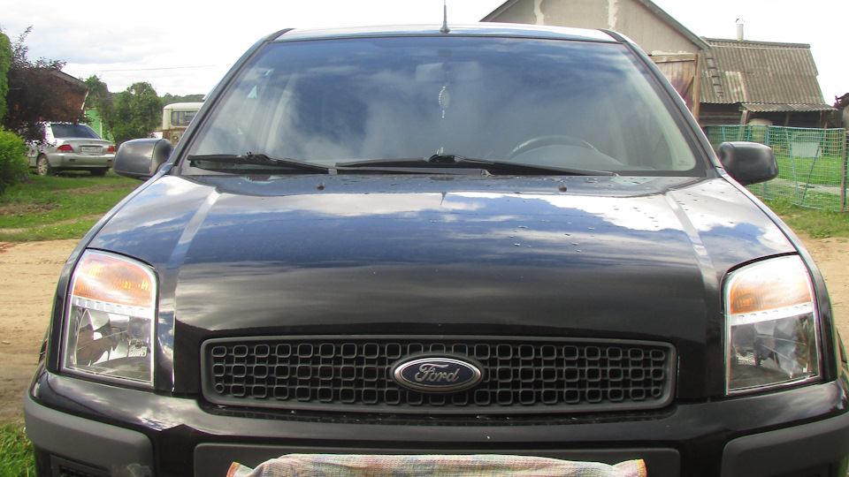

Всем здравствуйте!
Так как зимой у нас нещадно посыпают дороги гремучей смесью, которая разъедает всё на автомобиле, решил заменить стойки стабилизатора, рулевые тяги с наконечниками и пыльники на рулевой рейке! На стойках появился люфт (не менялись с момента приобретения автомобиля), в шарнирах рулевых тяг выработка и одна погнута, пыльники задубели, а один завёрнут в спираль (видимо при регулировке схождения "мастера" ленились сдвинуть хомут с пыльника и крутили тягу вместе с пыльником).
Заказал: — пыльник рулевой рейки PATRON PSE6289 — 480 р.
— рулевая тяга BSG BSG30310017 — 580 р.
— наконечник рулевой тяги Sidem левый 3830, правый 3831 — 1 700 р.
— тяга стабилизатора LEMFORDER 3449701 — 1 540 р.
И до кучи заказал пару противооткатных башмаков AVS A40038S — 100 р.
О результатах замены напишу в комментариях!

Сегодня, 30.09.21 г. Посетил Автосервис и мне заменили пыльники на рейке, рулевые тяги с наконечниками и стойки стабилизатора. А так же выполнили процедуру регулировки схождения! Втулки стабилизатора менять не стали, геморрой ещё тот и стоимость высокая! В общем весь спектр работ по замене обошелся в 2 850 руб. (замена — 2 000, схождение — 800, техн. мойка перед ремонтом — 50).
P.S. Очень интересная и неожиданная ситуация сложилась с ремонтом. В конце прошлой недели приехал в автосервис к частнику в соседний райцентр, договорились о ремонте на эту неделю, вчера утром позвонил и назначено мне было сегодня на 10.00. Приехал около 10.00 (работает с 10.00) — стоит уже машина в очереди (дедушка, ему тоже назначено к 10.00), естественно он заехал первый (минут на 15). Пока данная машина была на подъёмнике, приехала ещё одна машина, и тоже назначено на 10.00 и она пошла второй (сделали ему компьютерную диагностику сканером). Но время уходит… Наконец-то и меня пригласили заехать на подъёмник! Заехал и выходя из машины из машины начался без всякой причины у спесивого механика "словесный понос" в мой адрес, заключительной фразой которого было: — "Я машину тебе ремонтировать не буду, езжай в свой город и делай там!" В ответ мне пришлось назвать его скотиной и уродом и ехать искать другой автосервис. Нашёл, машин в ремонте нет, спокойно, за душевными разговорами, за 2 часа мне всё сделали и как оказалось, стоимость ремонта у них оказалась ниже! Встретил здесь же того дедушку, который был первый! И как оказалось ему тот механик тоже нагрубил и не стал делать машину!
