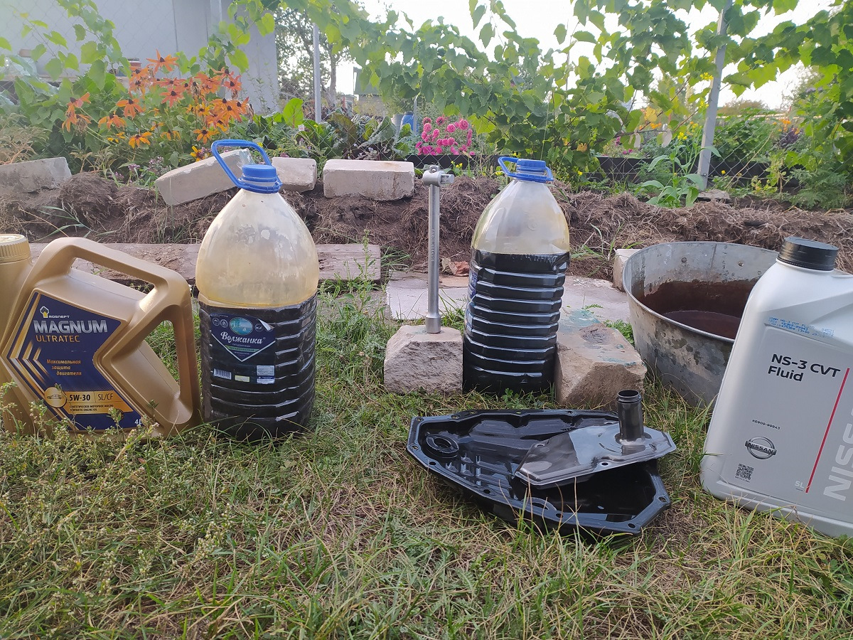

Пришло время менять маслицо и в двигателе, и в вариаторе. По двигателю ничего интересного, кроме того, что решил замерить сколько сольется с пробки, и сколько откачаю насосом в след раз (а то ходят слухи что насос не выкачивает до конца). Масло по акции в биби попалось роснефть магнум, 1150 за 4 литра.
Как видно на картинке, с движка слилось 4 литра, с варика 4400 примерно.

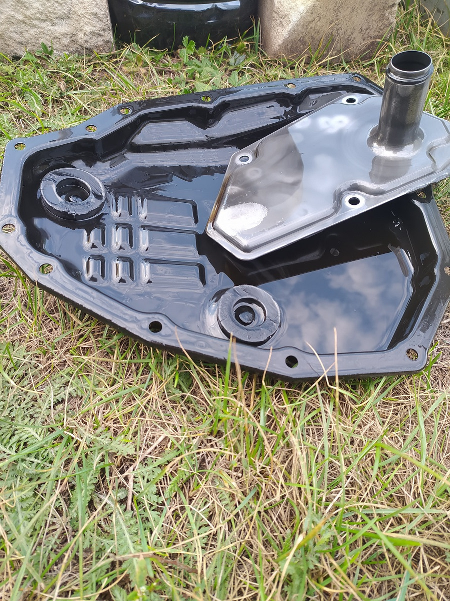

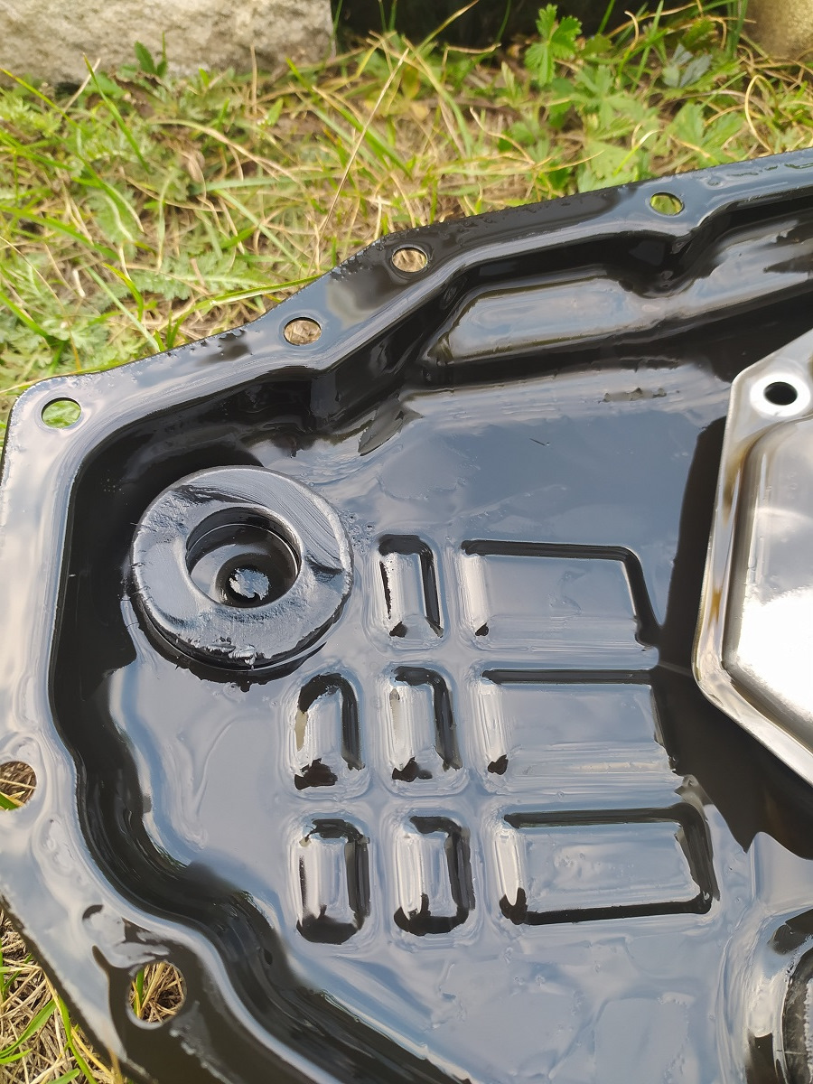

Процедура замены масла в варике хорошо описана камрадом Nemo178 в его посте. Делал по ней. Никаких трудностей, управился за 2.5 часа. Фильтр грубой очистки решил не менять, исходя из практики реноводов и ниссановодов с нашим вариком. И на самом деле сетка в нем была на вид чистая, 2-3 соринки только видно.

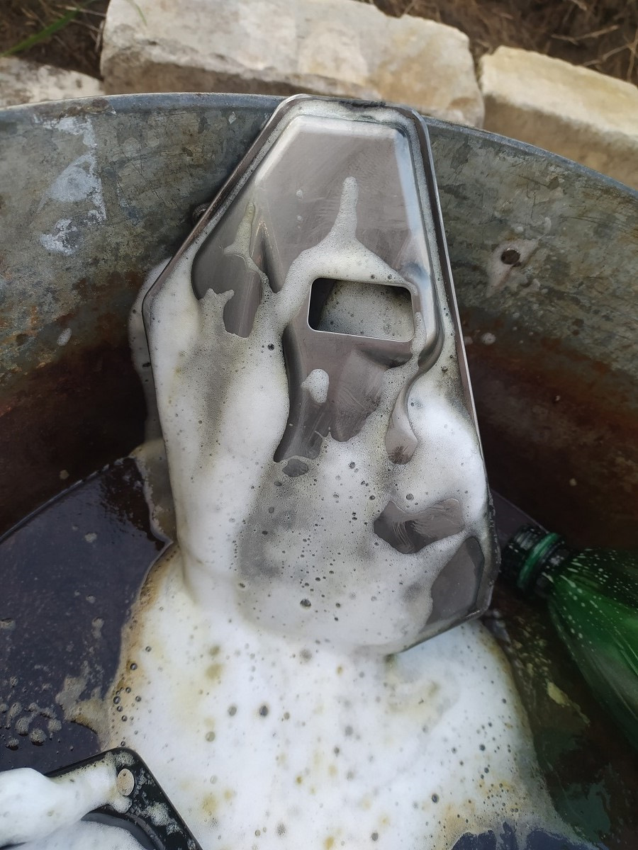

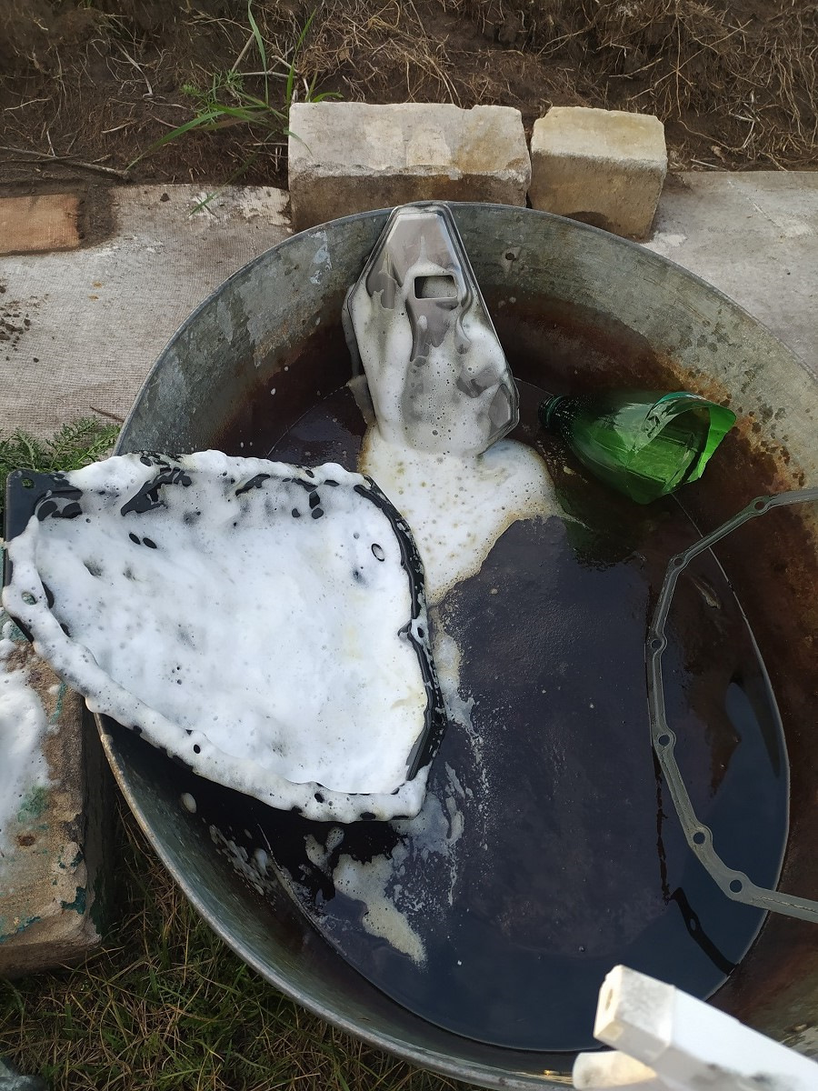

Магниты сняты, протерты от накоплений. В качестве промывайки были куплены: очиститель карбюратора и удалитель жира вместо уайт-спирита (по совету продавца). Химия и правда хороша.

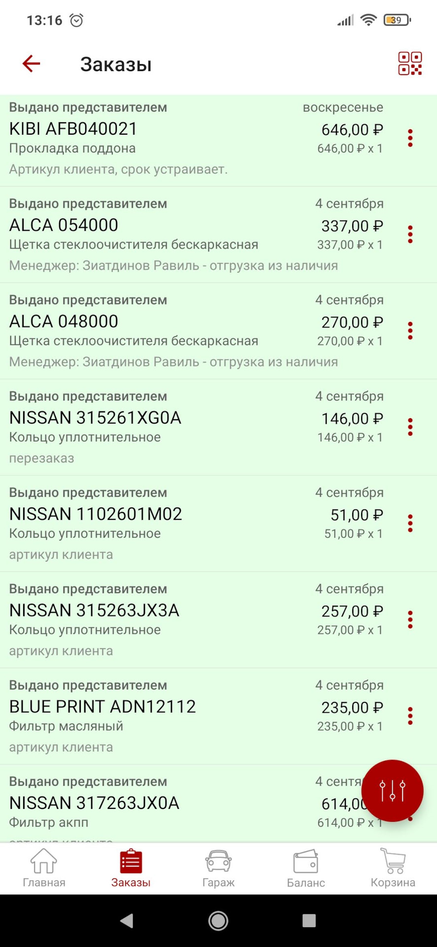

Масло было куплено у проверенного человека на ойл клубе за 3600. Проверку валидности прошло. В магах под заказ 5500 средняя цена. Остальное закупил в автодоке.
Масло заливал через трубку щупа, надев на воронку кусочек шланга 5-6 см, ибо нос воронки не дотягивается, мешает патрубок. Залил примерно 4400, но с уровнем пока непонятно. Как все знают, разглядеть его нереально. Но где то ближе к максимуму.
Денег на запчасти ушло 7000р, работы за 3 часа выполнена. У ОД денег бы отдал 24000 только за замену в варике, и целый день убил бы.

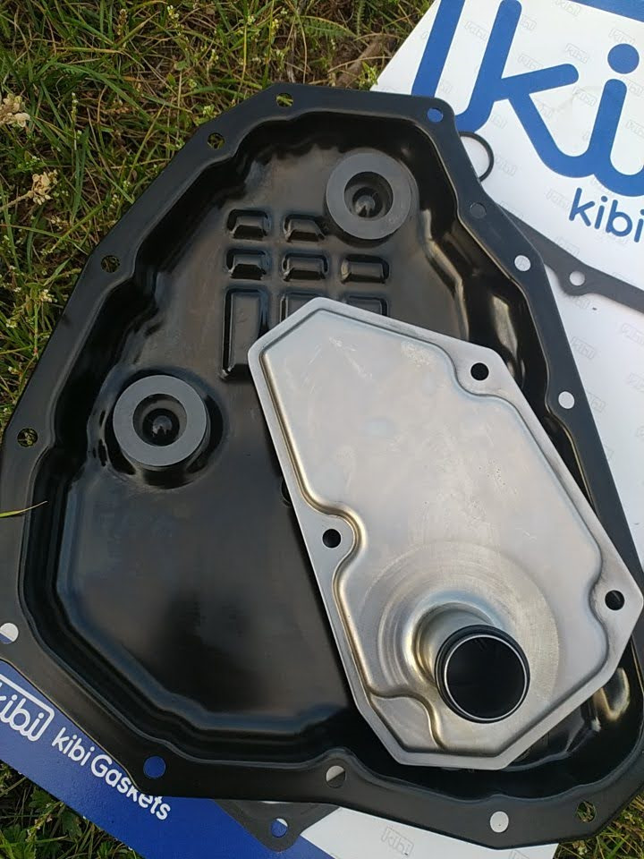

Скажите прокладка поддона КlBI, как по качеству? Сливную пробку не меняли на новую?
Пробку не менял, зачем? Поменял кольцо и все. Прокладка как оригинал.
