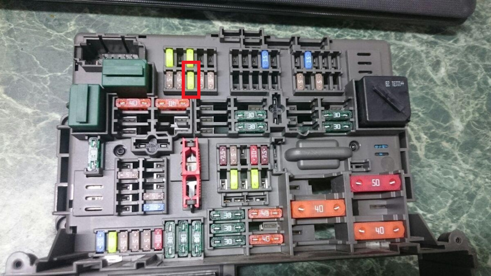

В наше время регистратор — вещь необходимая, мое комбо устройство перекачивало с прошлой машины, служит верой и правдой уже почти 4й год. Ранее подключил по стандартной схеме, через прикуриватель, но не устраивал внешний вид, позже запитал от свободного usb порта на мониторе, но этого оказалось мало для стабильной работы. Внедряться в родную проводку я не хотел, поэтому заказал из поднебесной понижающий преобразователь ссылка.
Запитал от блока предохранителей. Разъём 8 ( прикуриватель), массу протянул на общую колодку.
Готовый результат, теперь думаю как замаскировать провод питания. Есть у меня пара аналогичных, только с обратным изгибом. Возможно перепаяю и частично спрячу провод в корпус зеркала…
