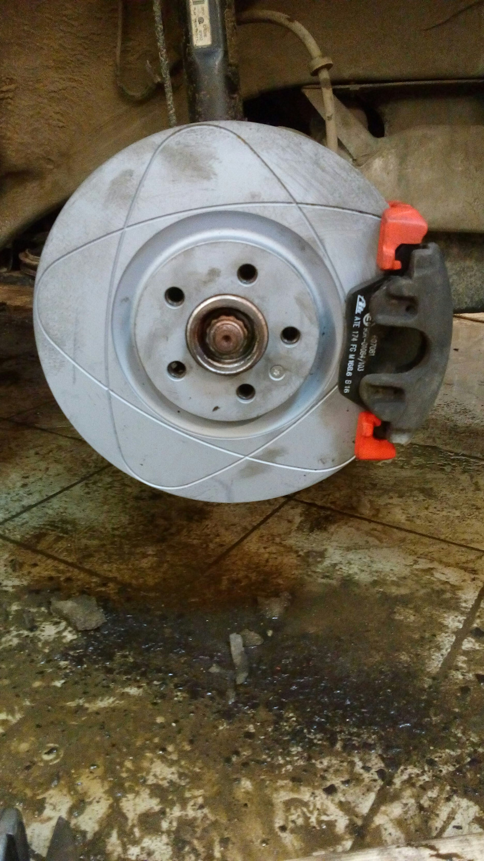

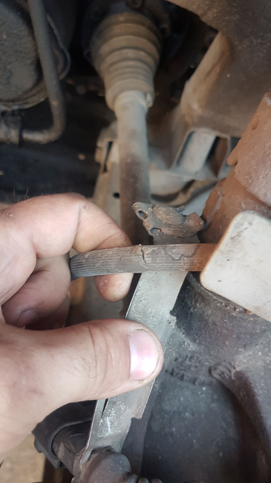

Всем привет ! Меня уже месяца два мучила проблема в голове, а именно, была проблема с передним левым тормозным шлангом! Ему была хана, он весь потресканый и с прорывами на резине. Шланг был куплен давным давно и в принципе ничего не мешало взять да поменять его … Оказалось не все так просто . Первая попытка замены шланга увенчалась крахом.
Когда попытался открутить шланг от трубки, трубка чуть не сделала "давай до свидания". Штуцер трубки прикипел к самой трубке и не хотел ни в какую крутиться на ней. Сидел прогревал всю эту богодельню газовой горелкой, но увы ничего не получилось. Так и собрал все обратно. Начал искать инфу по трубке, чтобы сразу махнуть и ее разом. На драйве практически нет ничего по ней, такое чувство что все меняют только задние… Оригинальная трубка стоит в принципе не космос но сроки ее просто убивают 1780р цена разницы но срок 35 дней с Польши. Это алес …

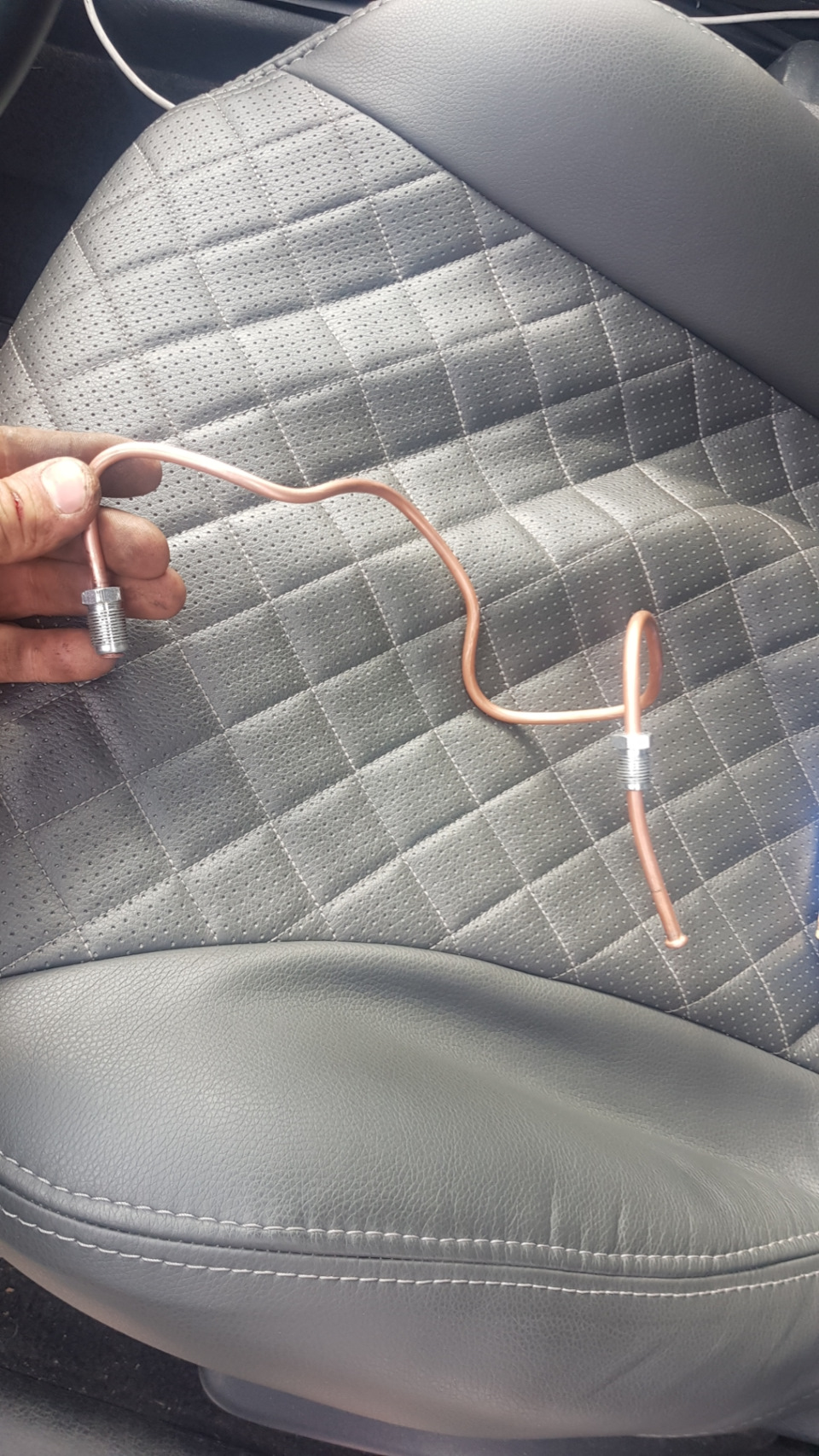

Трубка пришла на следующий день . Вроде не плохая на внешний вид.
Судя по артикулу можно брать трубки разной длины и с разными штуцерами.
104 это маркировка штуцера м12×1
105 соответственно штуцер м10×1
0650 само собой длинна трубки.
Ради интереса пробовал менять параметры артикула ввиде длины трубки, все отлично бьётся, так что можно таким Макаром заказывать трубки и с другими параметрами.

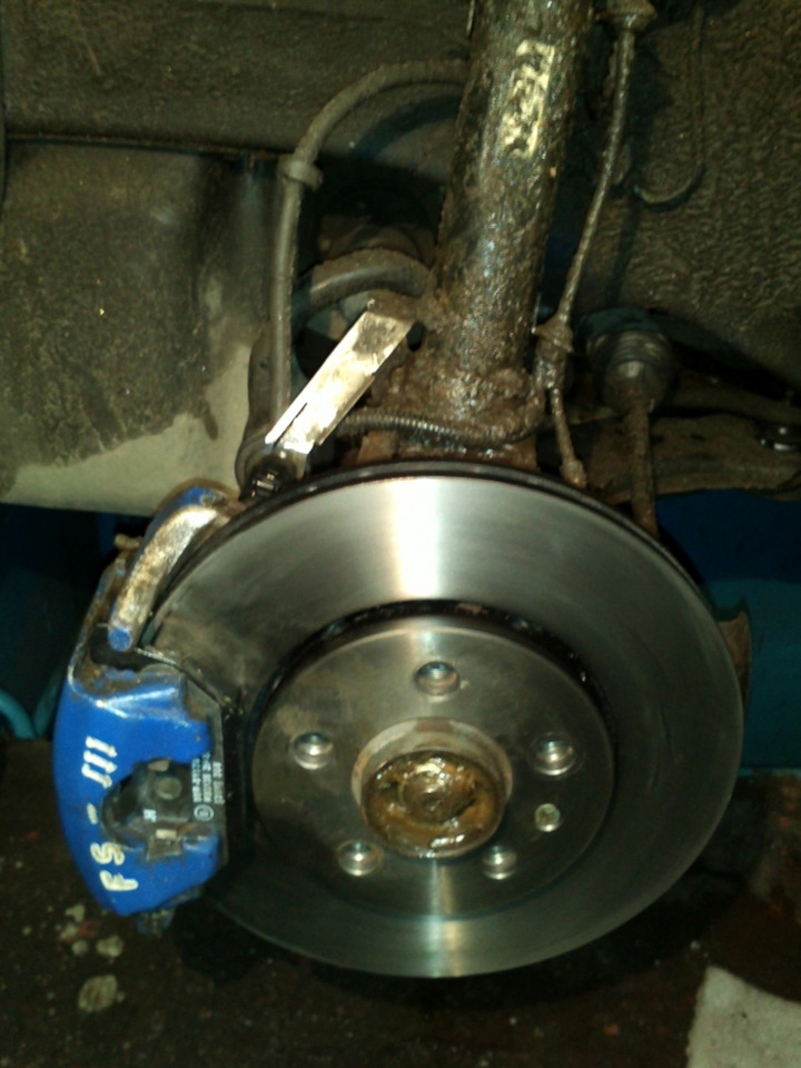

Лезем снимать все это старье с машины.
Пипец шланг скоро сдохнет от слова совсем.

Сдернул шланг с суппорта вместе с трубкой, отделяем шланг от старой трубки, трубка соотвественно лопается под штуцер. Ну и пофиг есть все новое. Гнем медяху под старую трубку и как оказалось данные входные по передней левой трубке были не правильные. 650 мм это слишком много. Примерно на 10см получилась трубка длиннее. Самогонный аппарат я не стал делать по капотом, на всякий случай у меня был с собой набор для вальцовки медных трубок. Отпиливаем избыток, тут же вальцуем и вуаля, трубка готова.
Короче по факту нужна именно на левую сторону трубка 1041050550. Только что проверил в интернете по данному выведенному мной артикулу много разных производителей именно того что нужно.

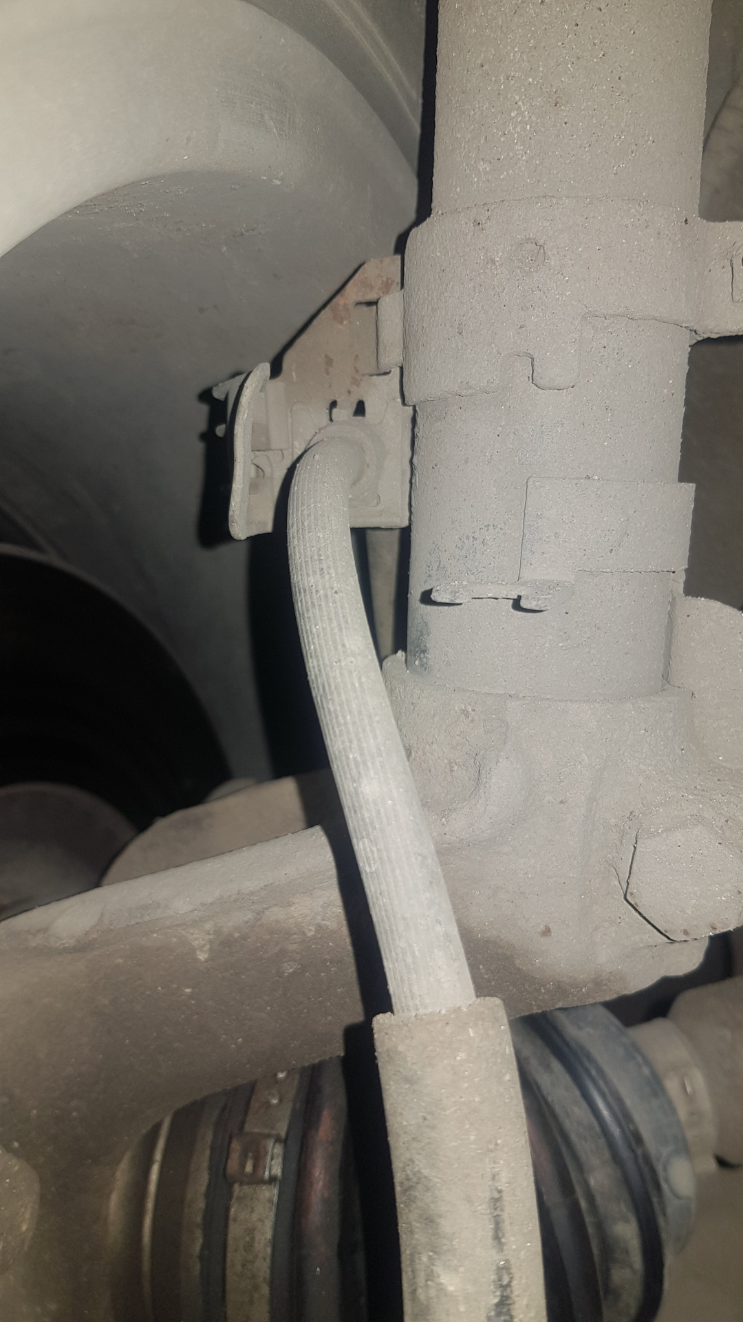

какая то странная траектория шланга, обычно он просто болтается
У меня до этого так же стоял шланг, хоть это и звучит смешно :)))

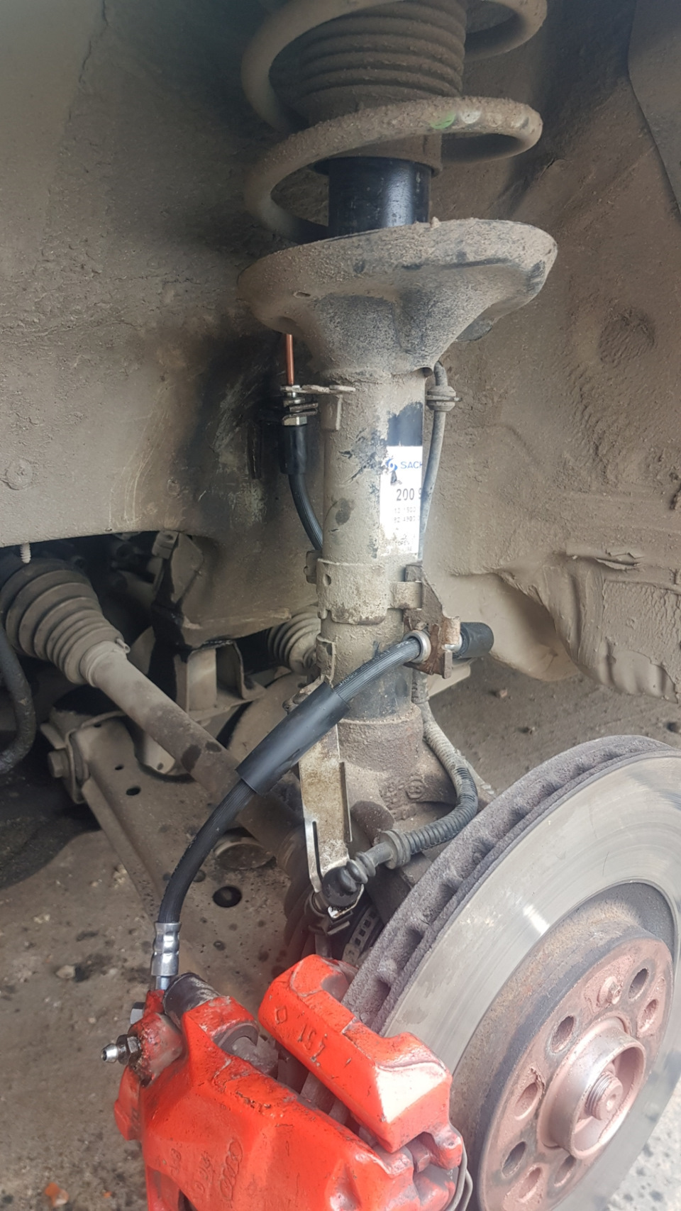

может от суппорта зависит, у меня как здесь
www.drive2.ru/l/1145015/
С другой стороны точно так же стоит
x7xxx7x
Вот вторая сторона
Neo12rus
во еще нашел
На этой фотке и площадка между соединением трубки и шланга по-другому стоит
x7xxx7x
во еще нашел
Трубка с боку подходит а у меня сверху
ага, ревизии какие то разные
Скорее всего
