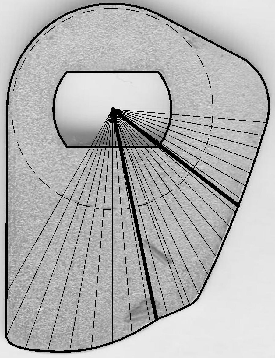

Снял кулачок с донора. Отсканировал его. Обвел контур – векторизовал изображение. Разбил на секторы, или если правильно сказать, произвел интеграцию… Ладно, ладно… Не буду больше применять таких слов. В общем вышло вот, что:

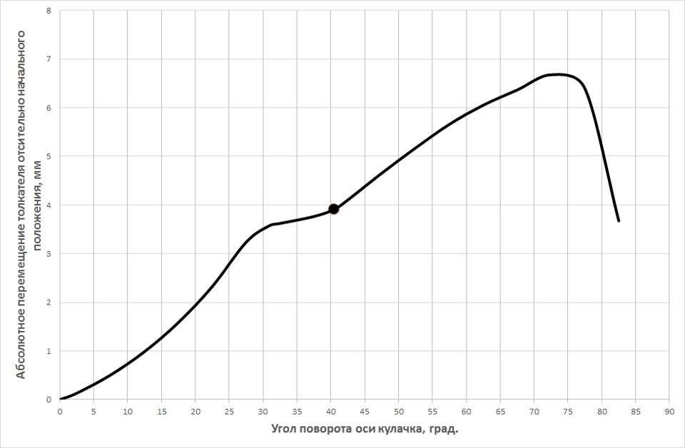

На рисунке толстая линия, которая первая по часовой стрелке, указывает на начальное положение рычага-толкателя мембраны. Пунктирной линией выделено сопряжённую поверхность кулачка с корпусом карбюратора. Замеры на карбюраторе показали, что толкатель может вплоть до этой линии находиться в контакте с мембранной. То есть это и есть тот самый запас хода (объема), который мы можем использовать. Если брать разницу в нулевом положении толкателя, то это приблизительно 4,5 мм. Максимальное перемещение толкателя во время работы по кривой кулачка составляет 6,68 мм. То есть мы можем увеличить количество подаваемого топлива УН за одно полное нажатие на педаль акселератора почти на 70%. Перспектива внушает. Вторая толстая линия по часовой стрелке на рисунке — момент открытия дроссельной заслонки второй камеры. Измеряв длину всех отрезков от оси до края кулачка, я получил характеристику кривой перемещения толкателя относительно угла поворота. Вот она:
Интересный факт. В диапазоне поворота кулачка 31-40 градусов подача топлива УН практически нулевая. Ну не зря же она там есть. То есть инженера посчитали, что практически при полностью открытой заслонке первой камеры двигателю уже практически не требуется подпитка дополнительным топливом УН – должно вполне хватать главной дозирующей системы (ГДС). Да и характеристики впрыска при открытии первой и второй камер разные – крывые загнуты в разные стороны, если говорить простым языком. Не в обиду Наилю, но это же не зря так.

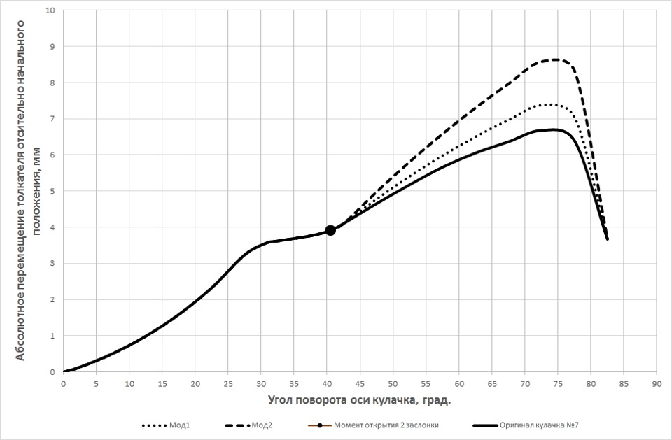

Не применяя умных слов продолжу. Вывел формулу кривой перемещения толкателя с момента открытия второй заслонки и до конца хода толкателя. Поменял немного коэффициенты и пересчитал все в обратном порядке. Для пробы прикинул 2 варианта: увеличение количества подаваемого бензине в пиковой точке на 10% и на 30%. Получил 2 вот такие кривые:

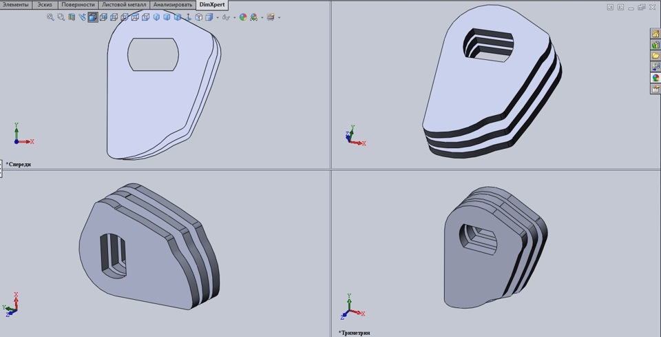

Из этих кривых получил данные для построение профиля кулачков. Далее в программе трехмерного моделирования их вычертил. На рисунке ниже оригинальный кулачок нижний, он же самый большой. То есть профиль модернизированных кулачков рассчитывался так, чтобы его можно было получить из уже имеющегося.
Задался проверкой правильности суждений. Для этого смоделировал модель подобную УН, задал начальные условия и запустил симуляцию. На видео ниже показано, как оно работает. Прошу не обращать внимание на немного вычурную форму не рабочих поверхностей кулачка. Пришлось прибегнуть к всяким методам адаптации модели для программы симуляции.

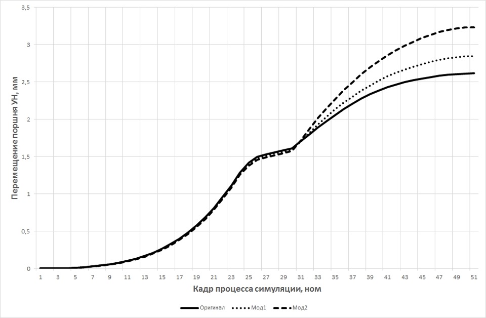

Сняв результаты моделирования в виде перемещения поршней (мембран) УН относительно друг друга в ключевых точках, построил график (на рисунке ниже), на котором видно, что профиль модифицированных кулачков практически идеально соответствует поставленной задаче. А значит теперь дело за малым: вооружиться маленькими тисочками, надфильками, прочим инструментом и промодернизировать кулачок и карбюратор.

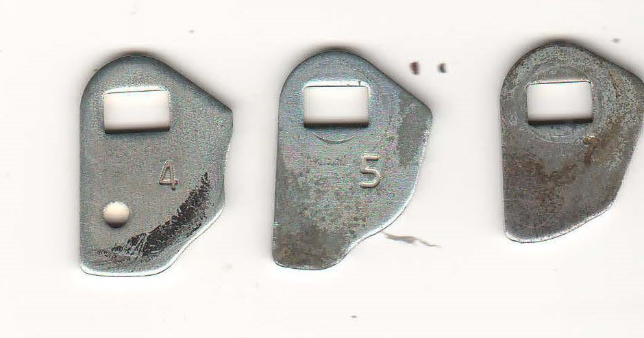

Теперь придётся самому "срисовывать" профиль кулачков №5 и №4 Ж-) по твоему методу. Метод интересный!

дело в том, что я долгое время искал кулачок №5, в моих краях его можно было найти только с новым карбюратором вместе. Полгода назад я его нашёл-таки — только в комплекте с б/ушным карбюратором ( с убитой верхне1 крышкой — рваная резьба ЭМК и вытянутые верхние шпильки). Тут же наделал копий этого кулачка №5. В общем считаю его самым оптимальным, но чисто эмпирически — то есть по "жопомеру" :-).
Вот теперь хочу теоретически посмотреть как он по сравнению с №7 и №4 подаёт топливо в зависимости от угла поворота.
