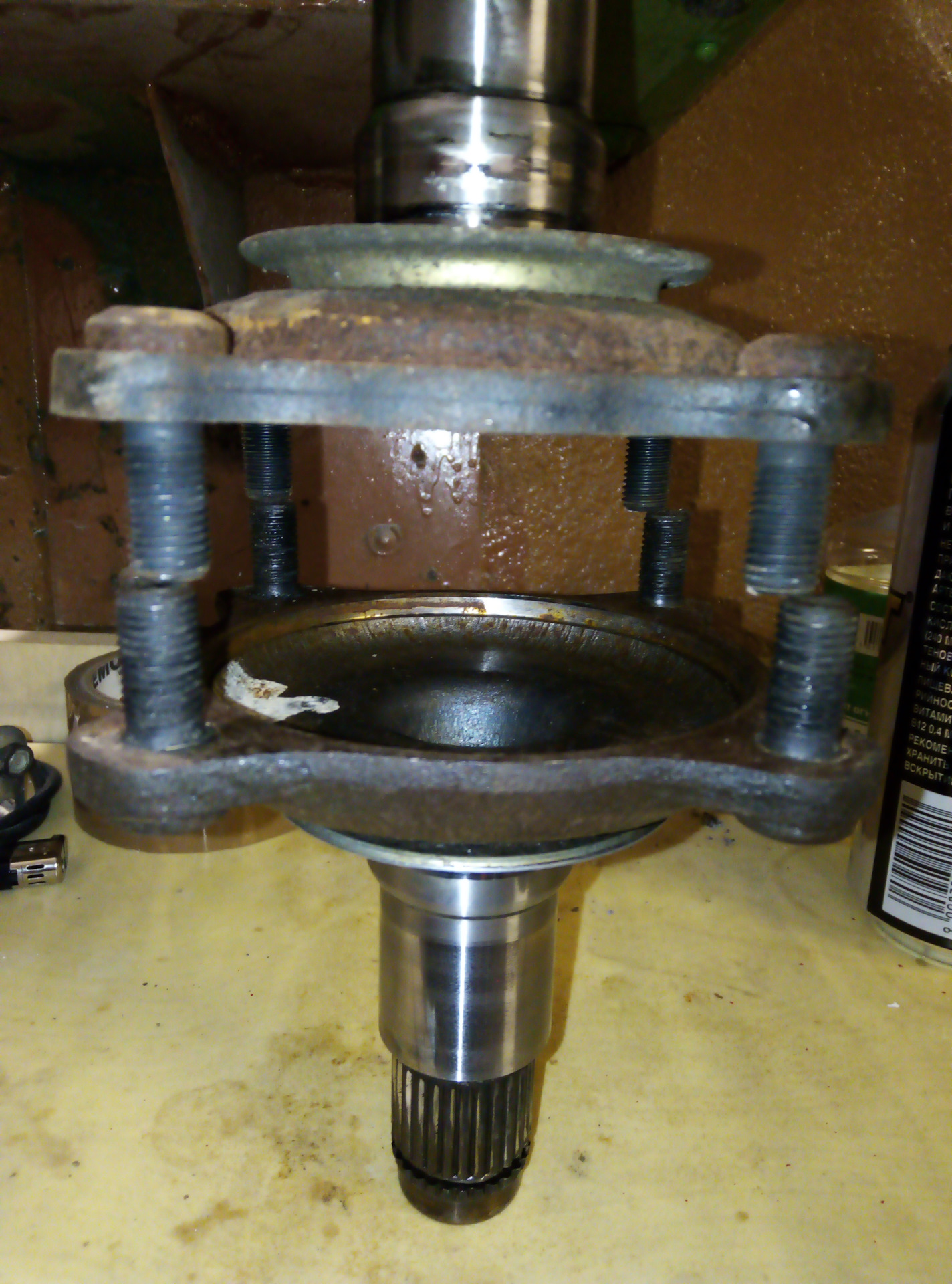

На днях поменял задний редуктор. На старом при переключении с D на R или обратно был удар. Писать возможно бы не стал если бы просто замена редуктора была бы, но напишу по причине того, что взял редуктор подешевле и с меньшим пробегом чем бы если я покупал с Marka.
Информации много на просторах сети про то, что редуктора Toyota заднеприводных схожи или не схожи.
У меня двигатель 1G-FE трамблёр я знал, что кардан мой не подойдет на редуктор с авто 1G-FE Beams (этой информации в сетях много) но вот что привода на фланцы не подойдут не знал. Вроде бы 4 шпильки там и 4 шпильки там, но нет не подходит.
Принял решения забрать фланцы со старого редуктора и воткнуть в новый. Хорошо шлицы на фланцах все-таки схожи.

По итогу редактор от альтезы подходит на 90 кузов просто нужно поменять фланцы ?
Да
Кстати да, про Пинки тоже интересно
После замены пинки пропали ?)
Да исчезли.
