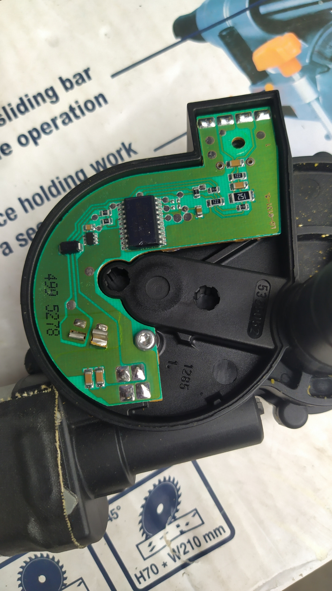

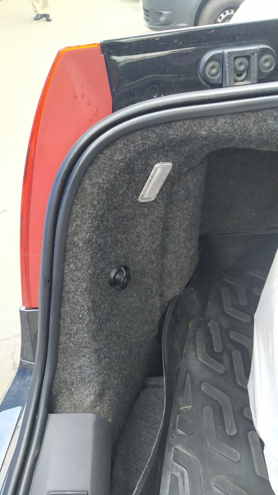

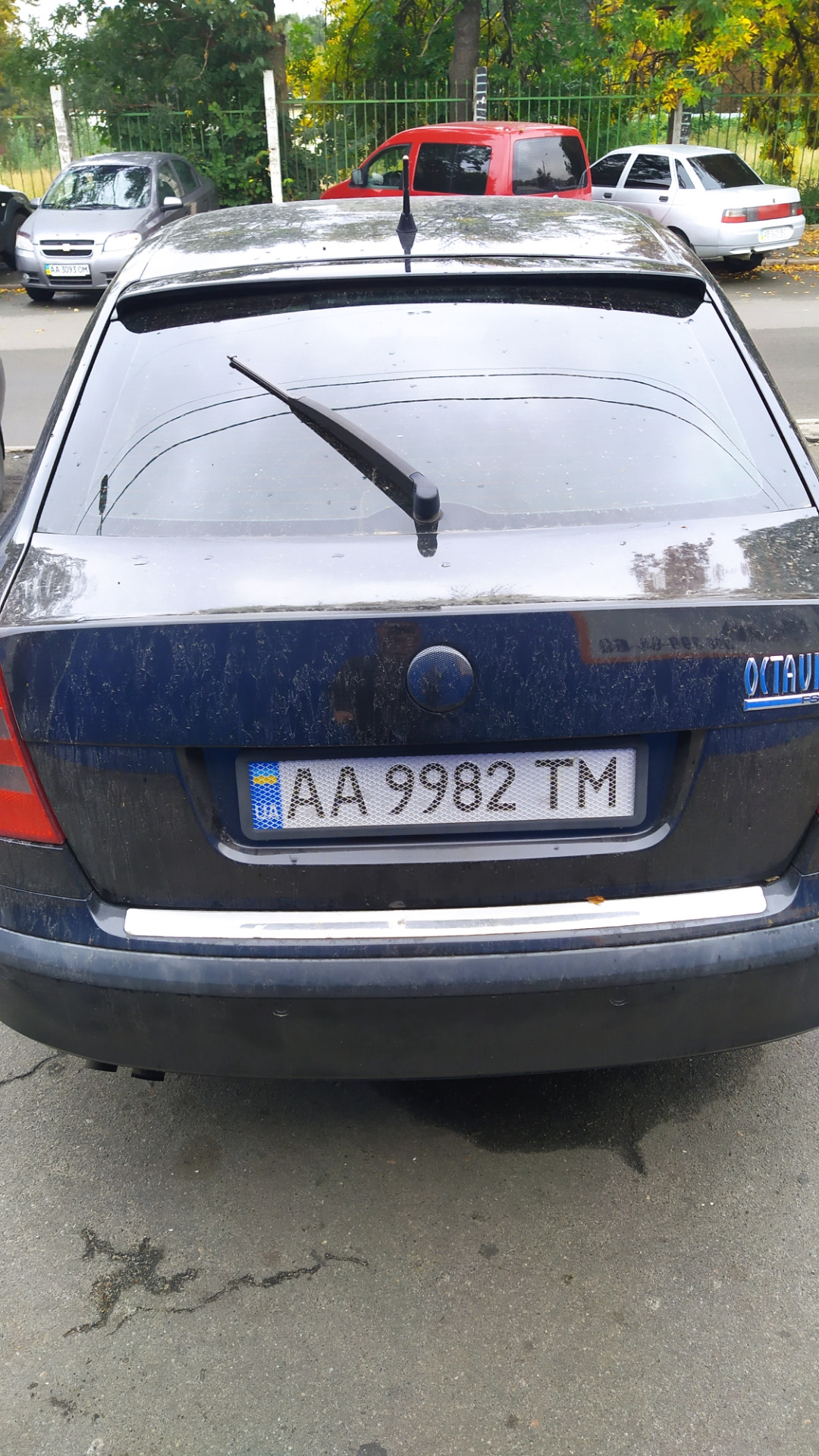

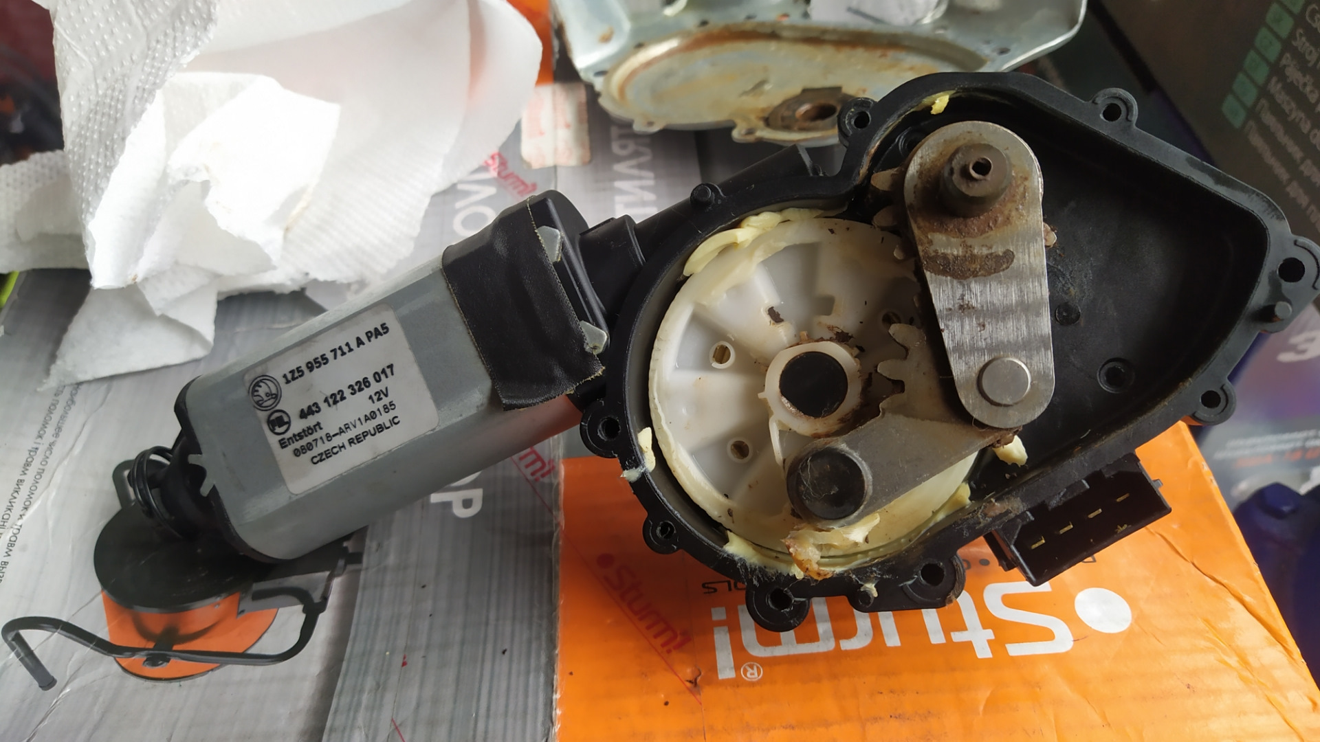

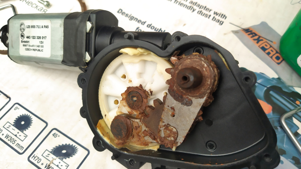

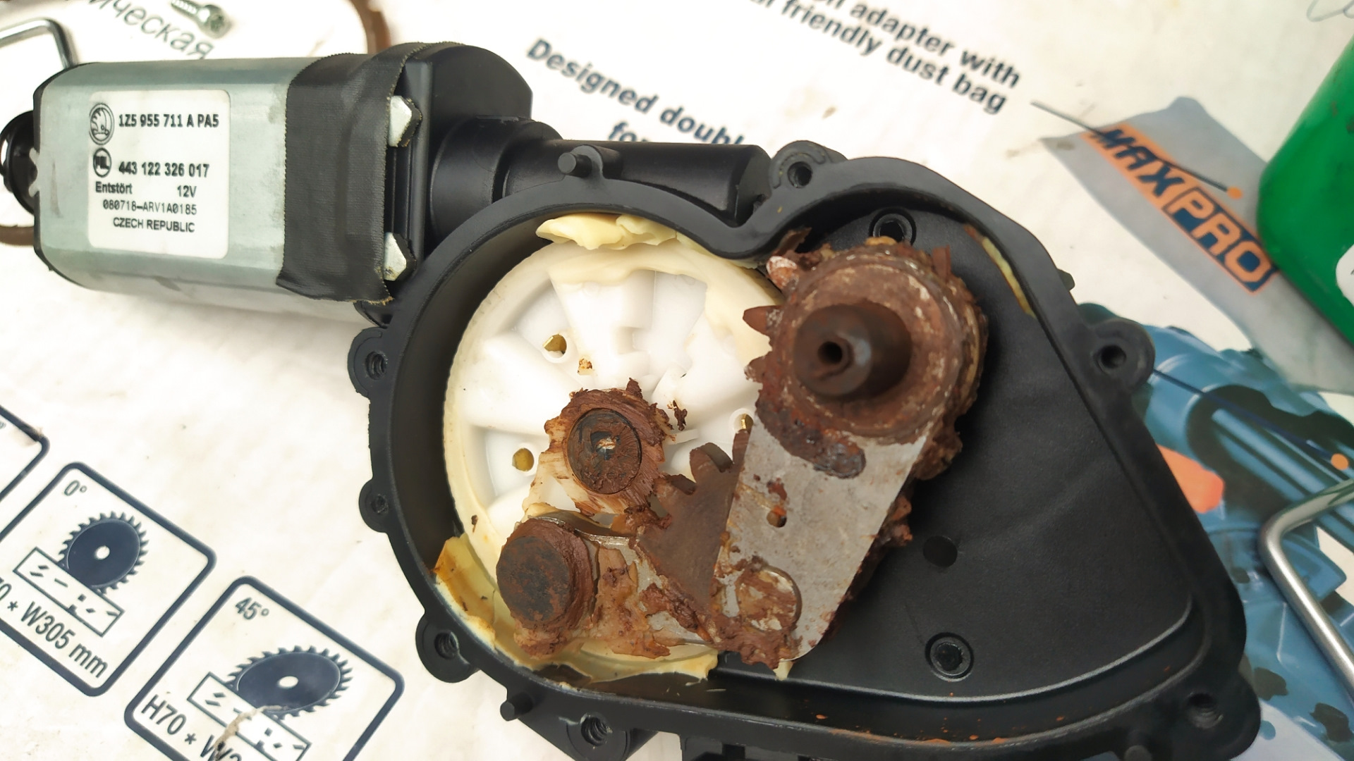

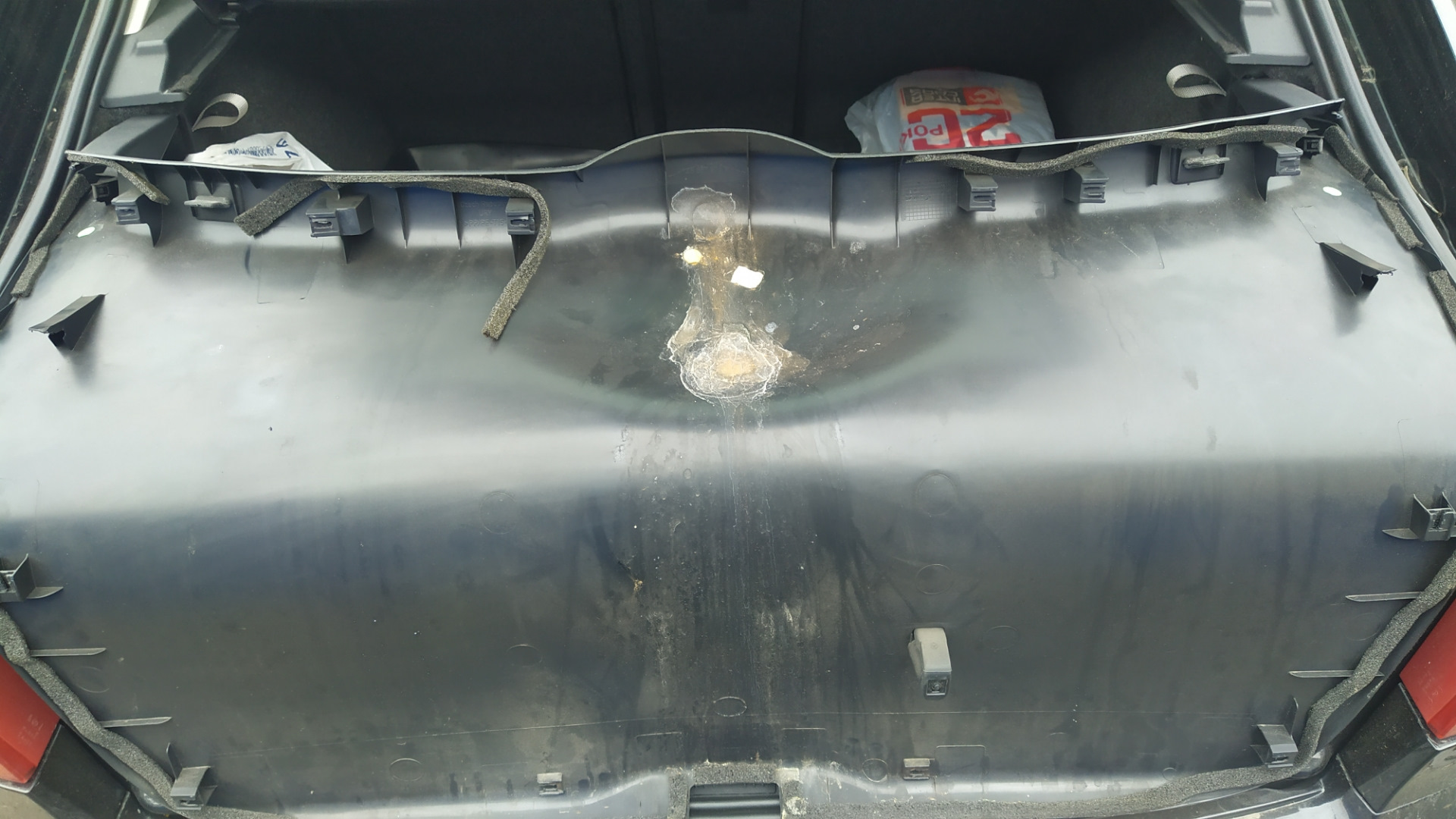

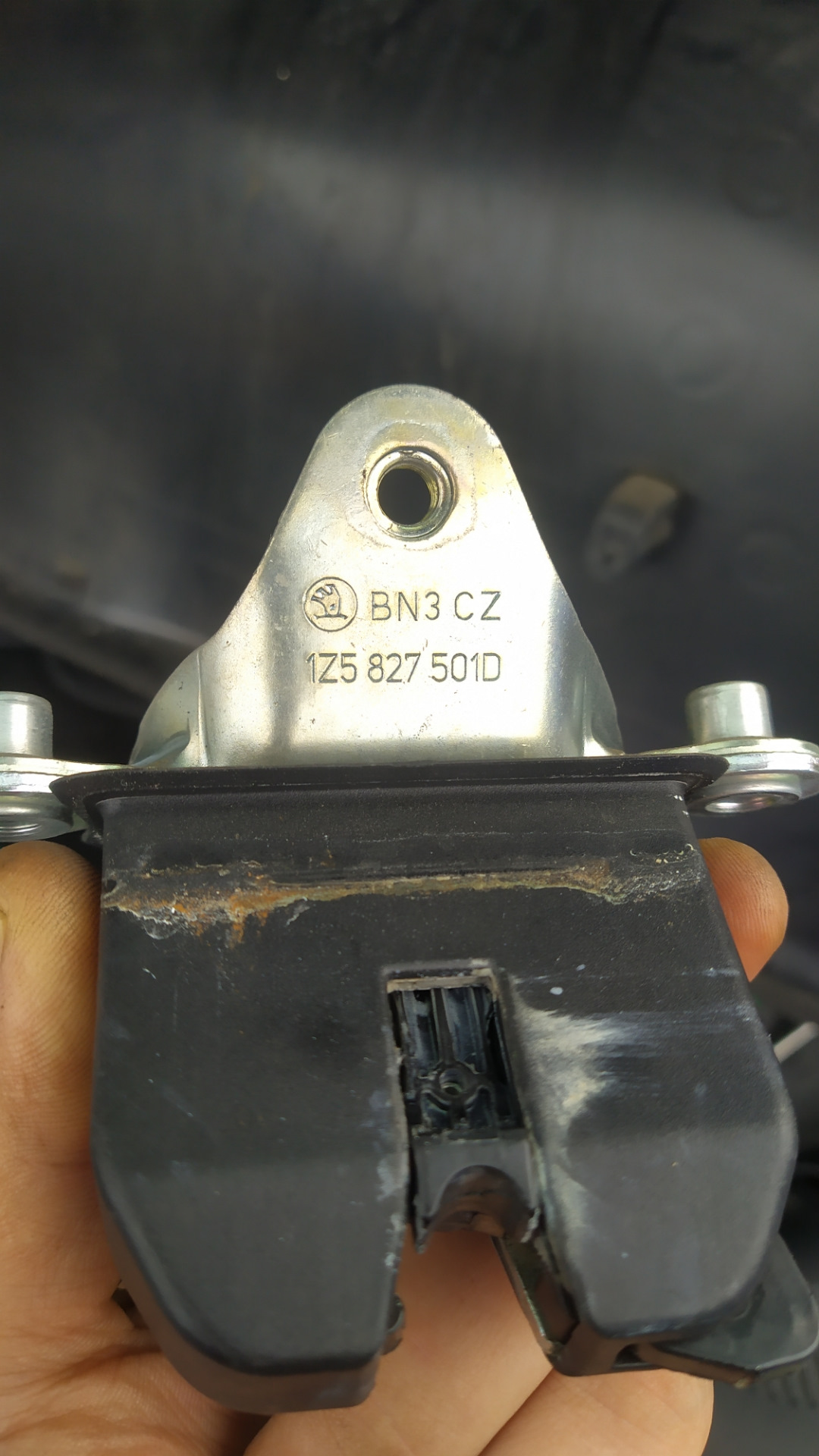

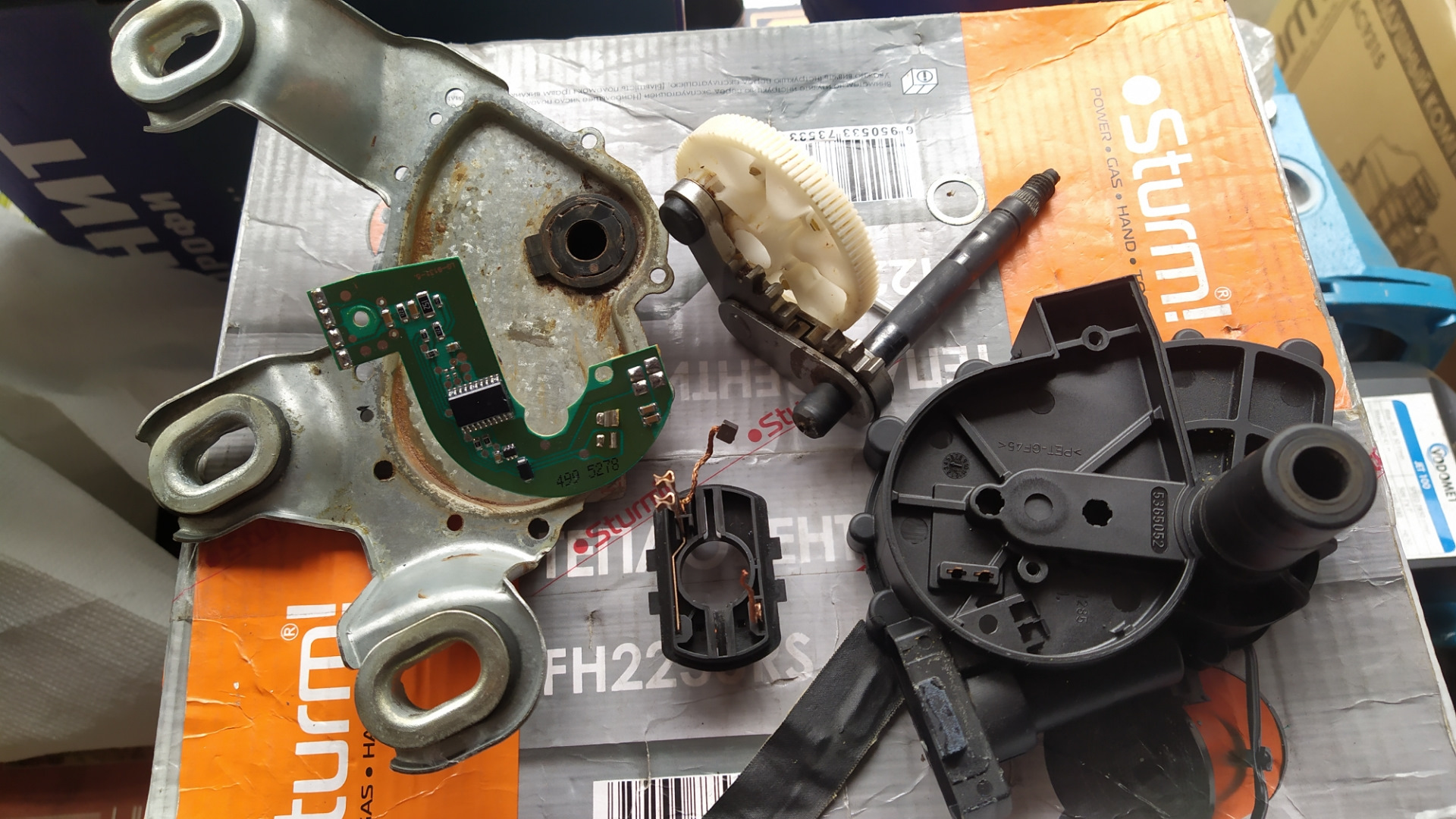

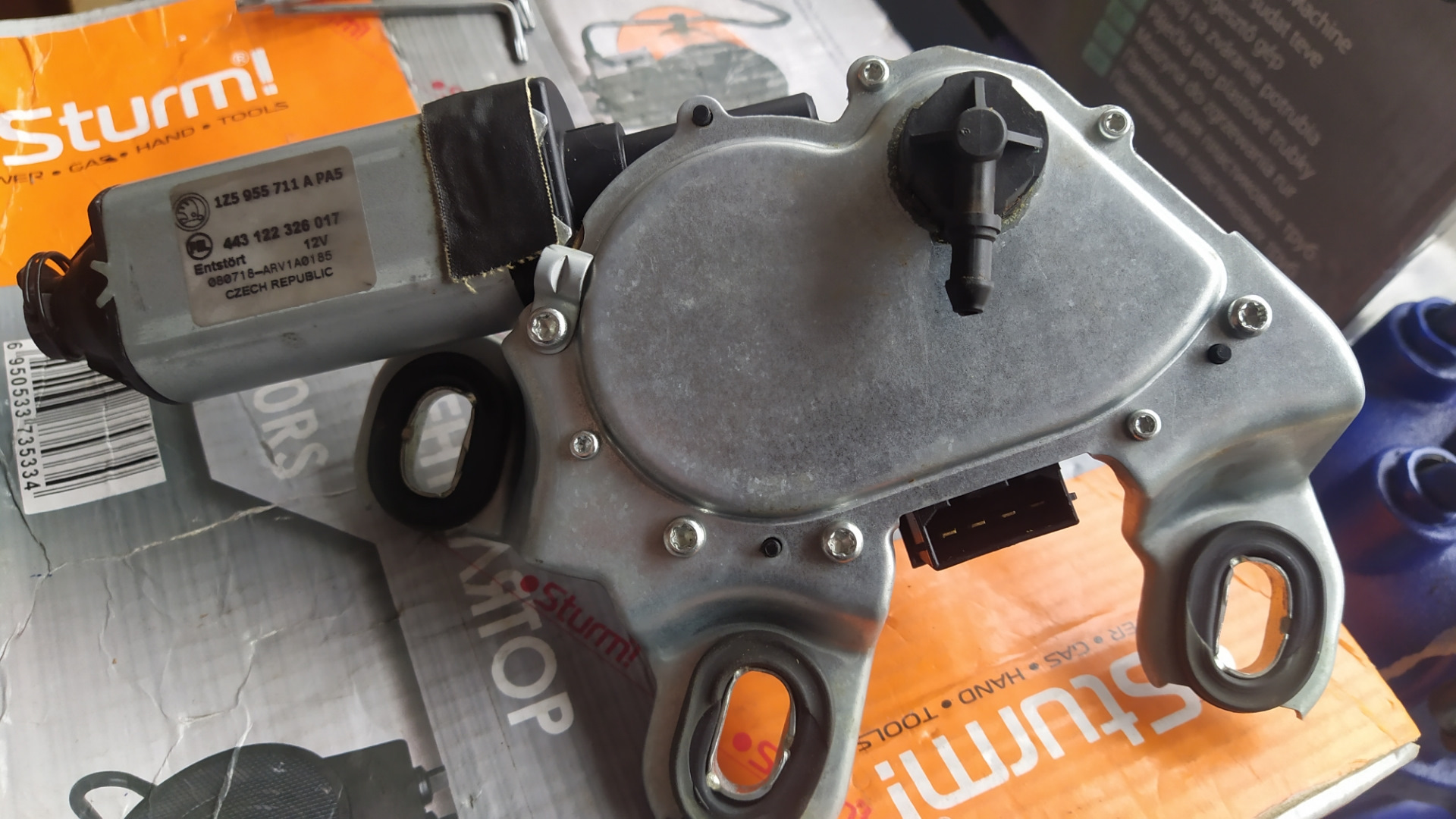

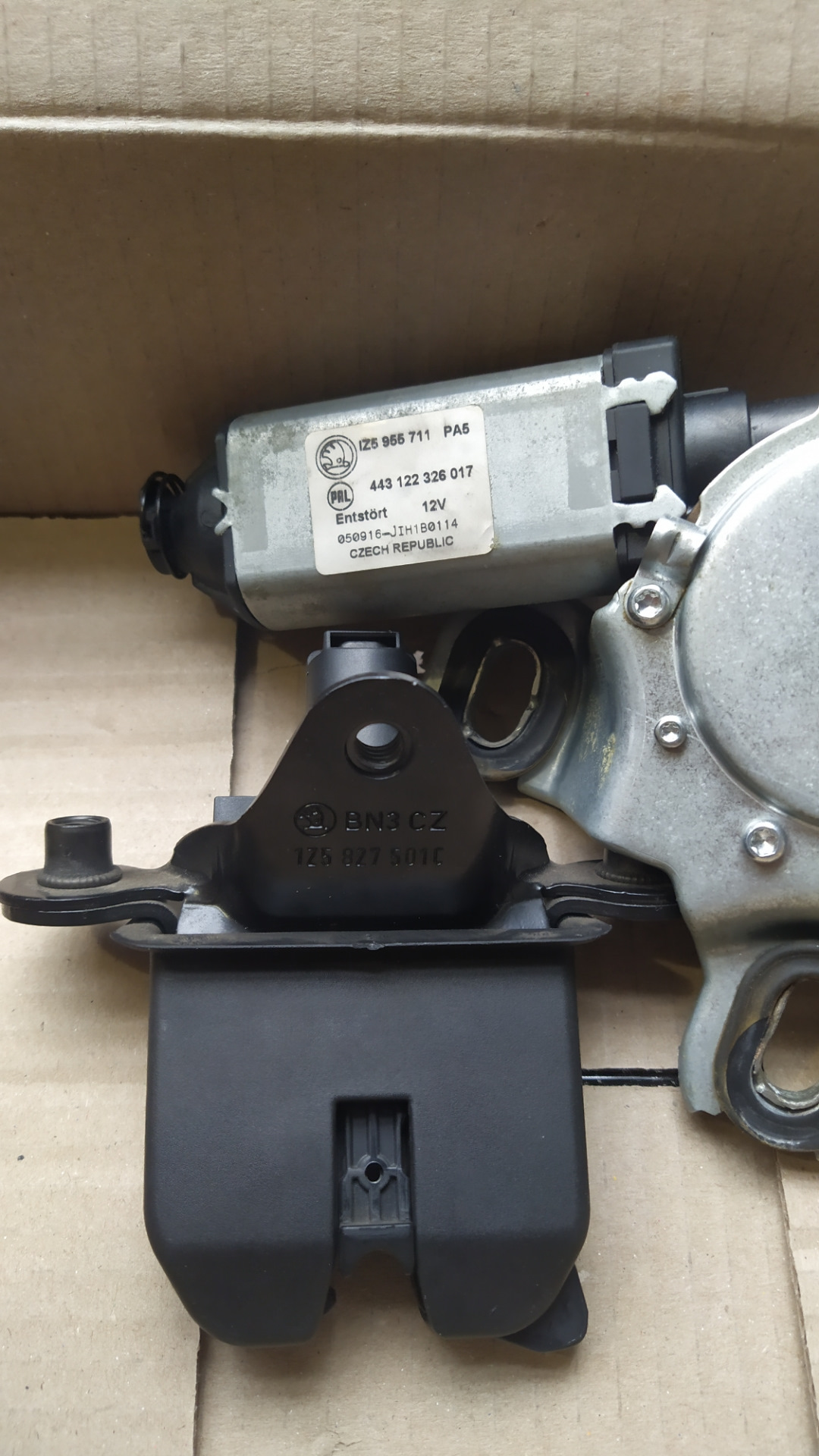

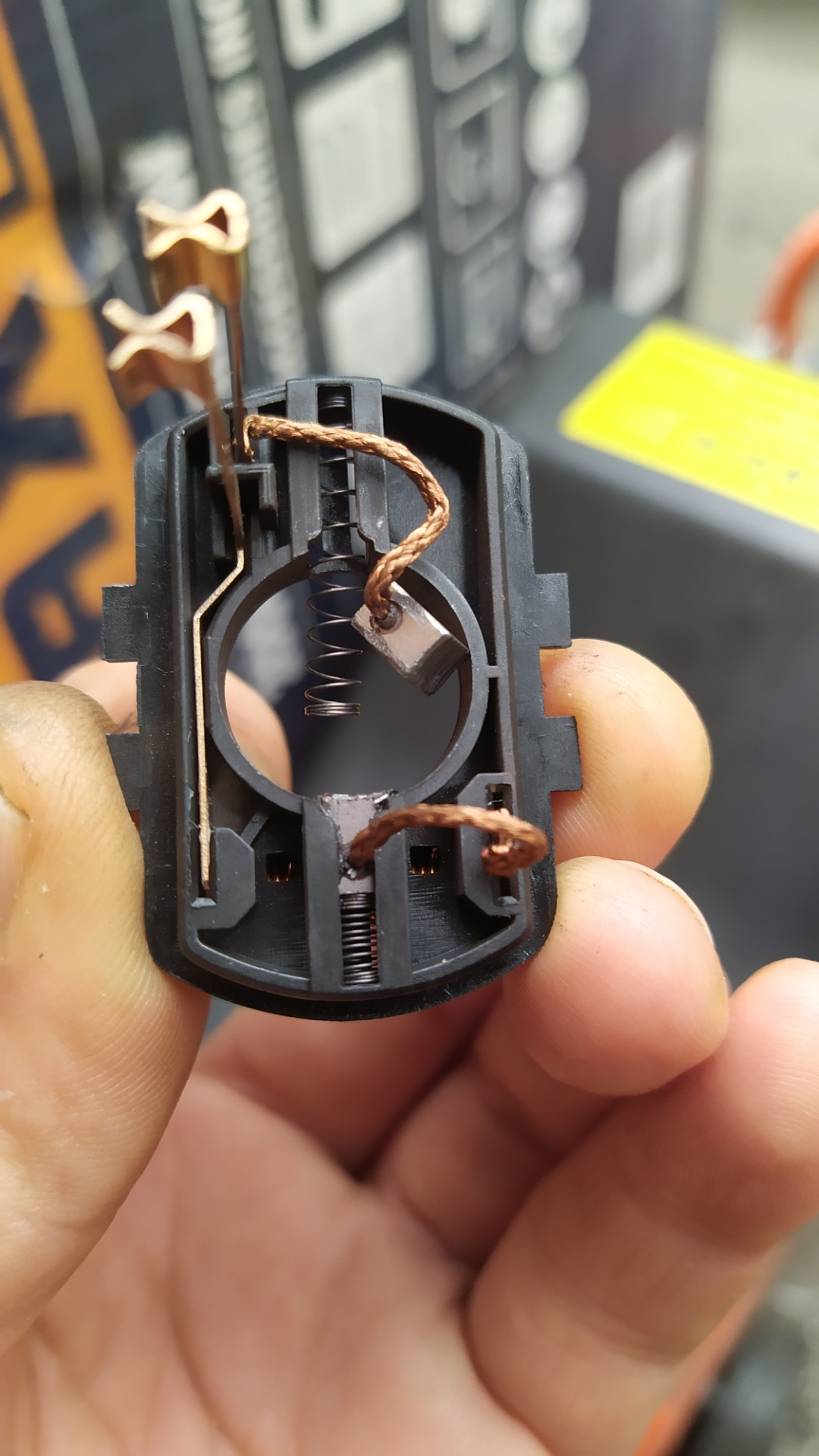

ЗдоровА банда😃.Пару месяцев назад потух задний дворник+ свет в багажнике загорался через раз, естественно надо всё это добро приводить в чувство 😄.закупился на разборке деталюшками(мотор+замок). Всё благополучно заменил.Но как известно дурная голова- рукам покоя нет.на следущий день решил я моторчик разобрать🙈🙈🙈🙈и что я обнаружил 😟 всего-то одна щётка зависла🥴заменил, моторчик ожил.Теперь я владелец двух экземпляров моторчиков🤣. следующий на трепанацию замок багажника, возможно и его получится реанимировать 🤔. Остаётся решить проблему с попаданием воды в нишу багажника, судя по наличию лужи на обратной стороне обшивки текла она туда не фигово🙈.Всех рад видеть 😎.✊
Запчасти на фото: 19310997
Запчасти на фото: 443122

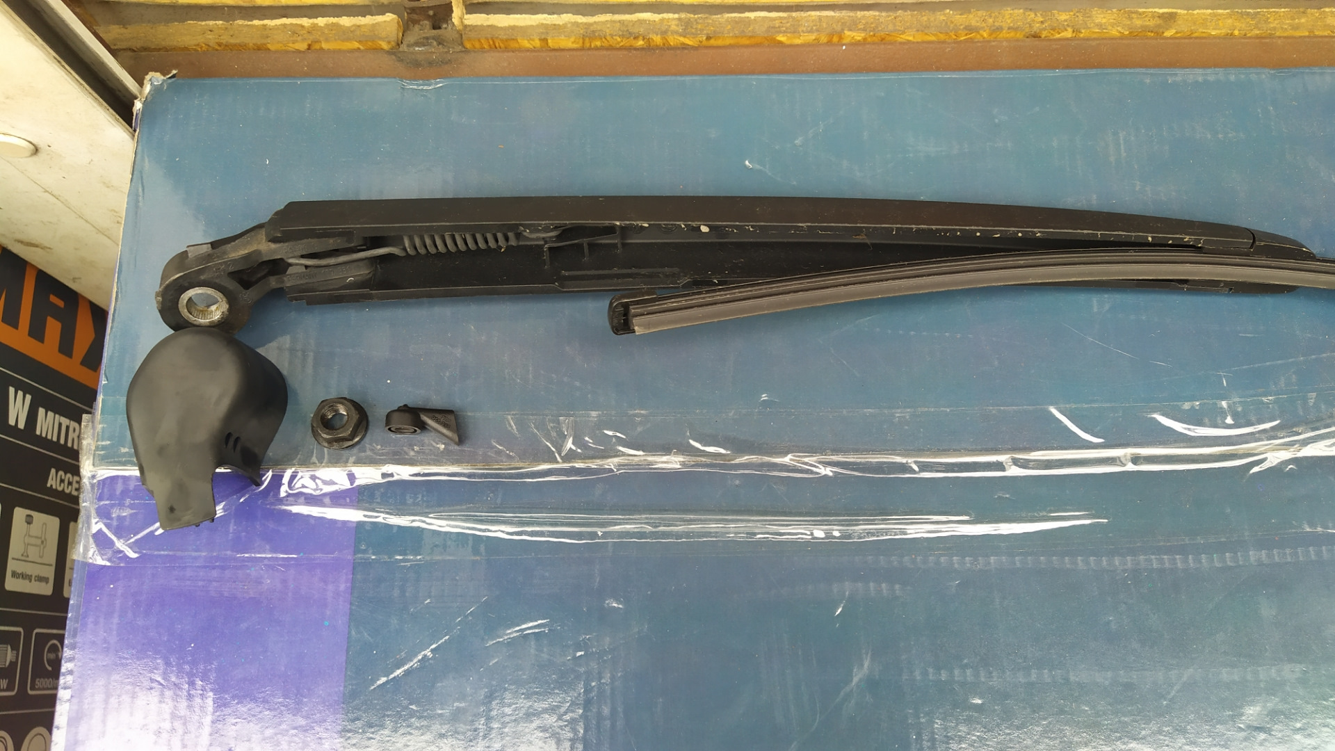

Запчасти на фото: 1Z5955711A, 443122

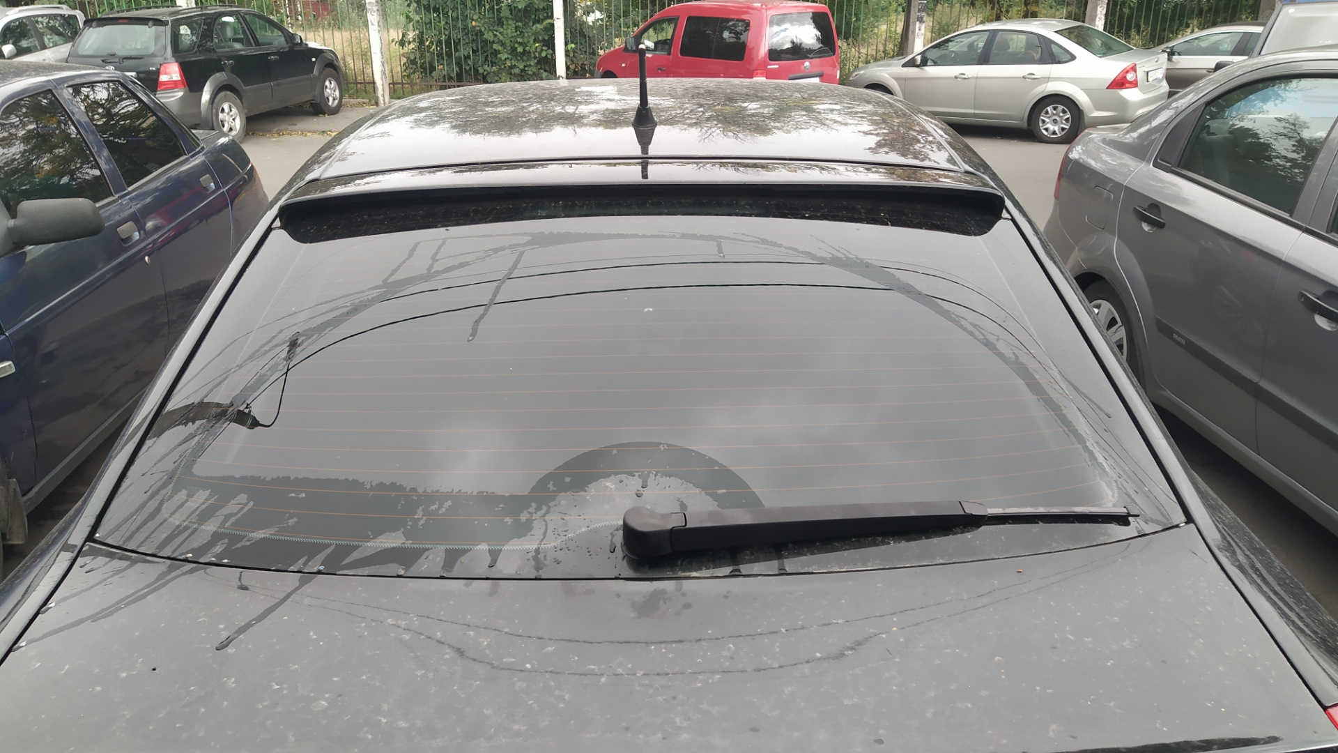

Запчасти на фото: 1Z5827501D

а я не смог шток выбить из корпуса редуктора, пока выбивал корпус разломал

а по замку багажника, у меня подсветка перестала загораться в багажнике, но на максидоте при закрытии багажника дверь показывалась закрытой.
Увидел, что в какой-то записи народ брызгал очистителем контактов 3TON (3ton.ru/?page=catalogitem&item=1433), попробовал, не сработало, думал — лажа, а через неделю все откисло и теперь подсветка при открытии двери включается www.drive2.ru/l/600775628391714807/

Офигеть там жижи ржавой))

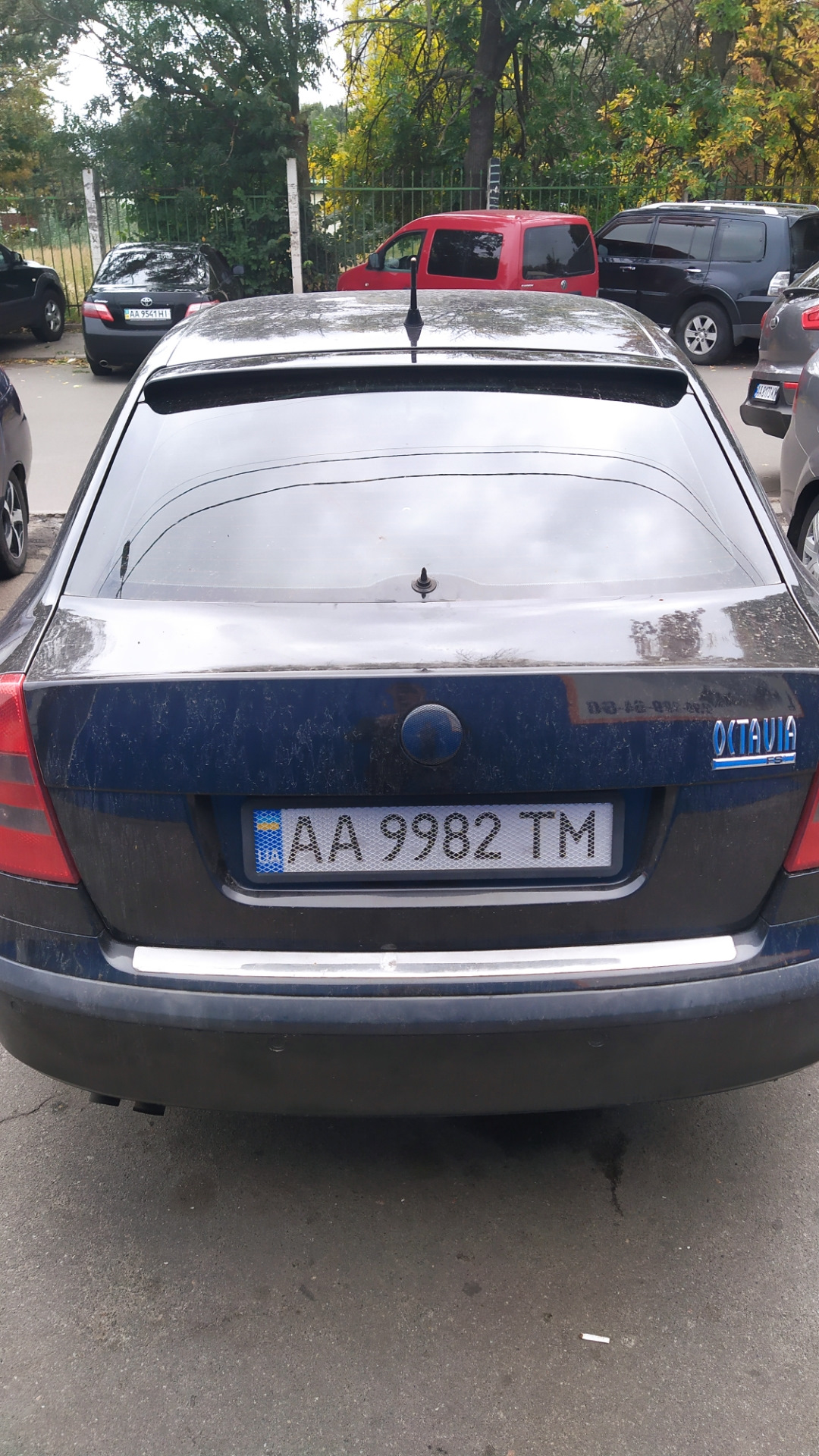

У меня хохма была с задним дворником. Херово тер. Точнее в аккурат по середине не дотирал. Купил я новый Bosch, а он цуко опять так же херово трет. Думал уже стекло вогнулось))))) или с прижимной пружиной что то. Оказалось все банально просо — был не защелкнут поводок!)) Видимо на яме его сильно трухануло или я лядой стукнул сильно. Теперь и я владелец двух задних дворников))
Это микрик в замке сдох.менять замок не обязательно, можно за копейки отремонтировать.в Ютубе много видео.себе сделал
За микрик знаю, как замок разборным сделать вот я о чём
Не нужно разбирать.набери в Ютубе не горит свет в багажнике Шкода октавия.там всё просто
Я замок поменял то, просто побаловаться хочу😄
Ну на будущее пригодится)

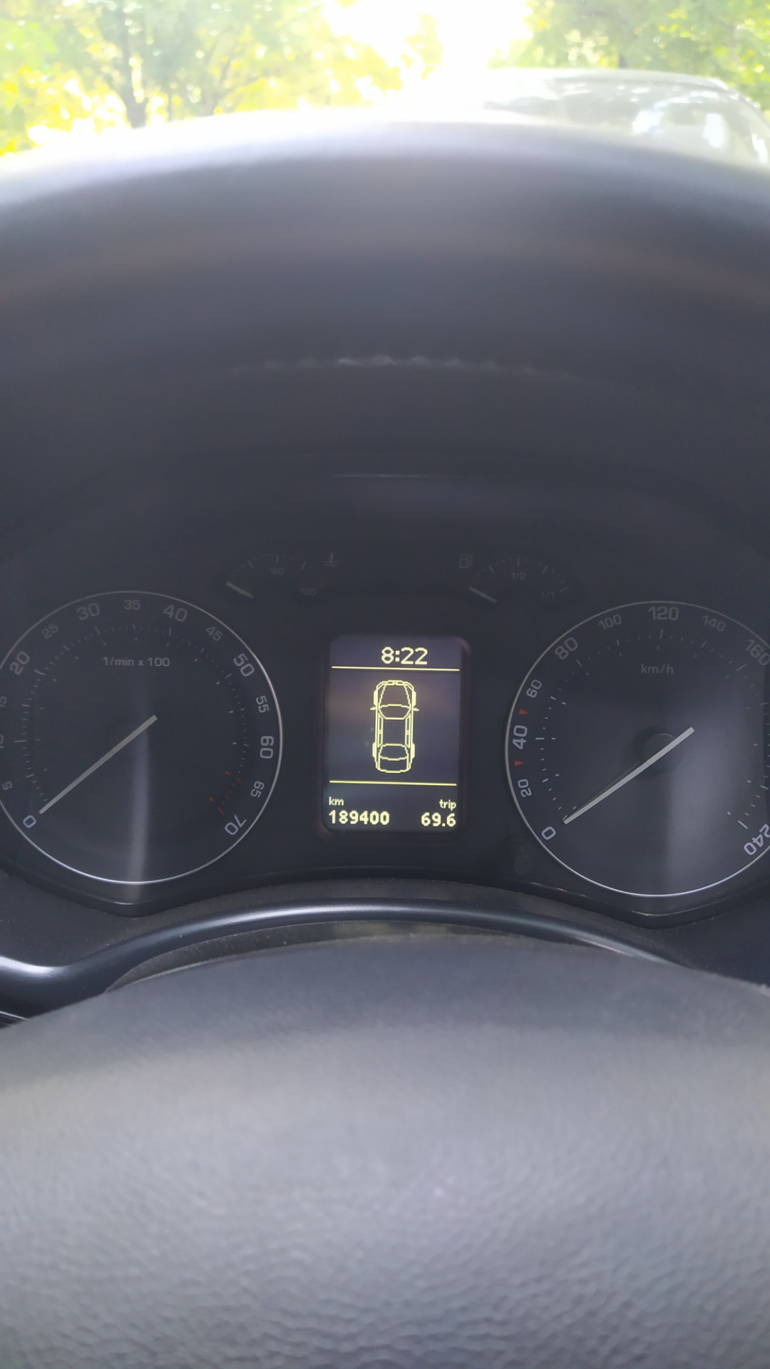

Разберёшься с замком пиши)) у меня замыкается, свет работает… А на приборке богажник не отображается((
У меня наоборот😄😄😄
