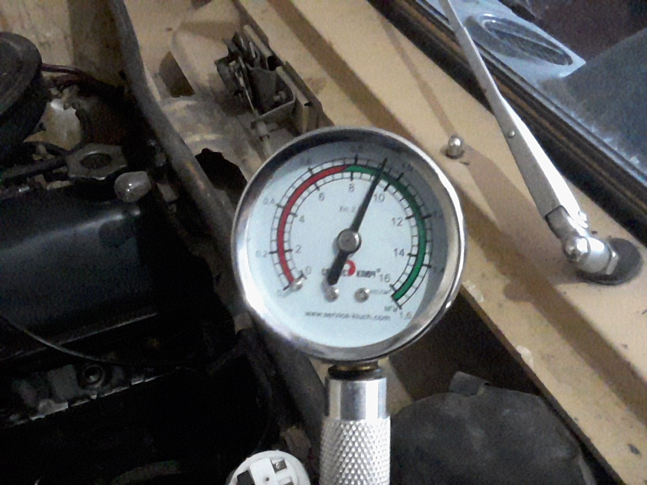

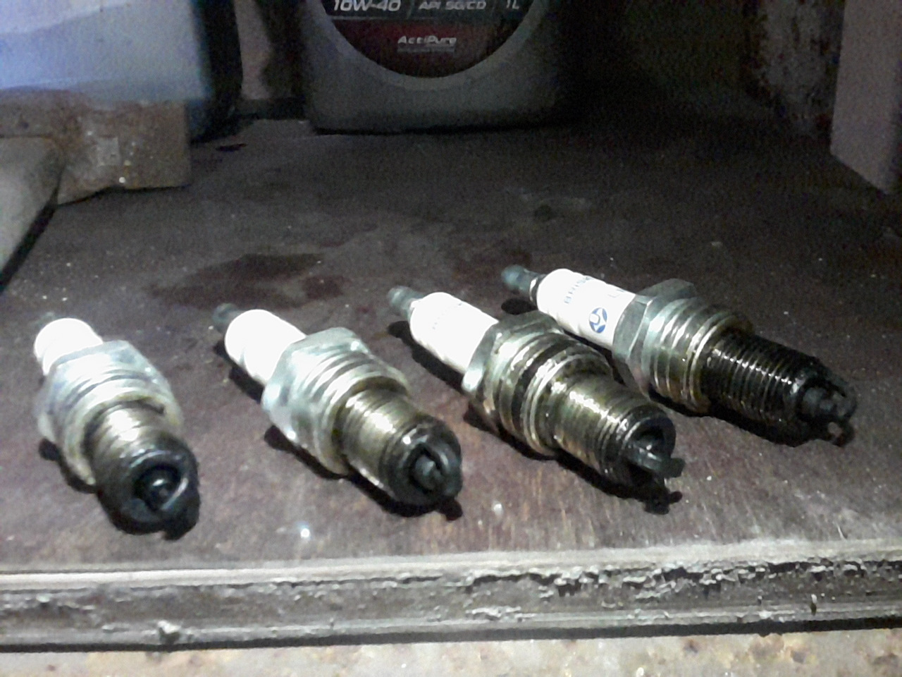

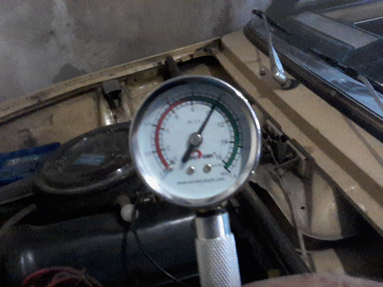

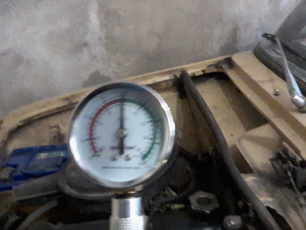

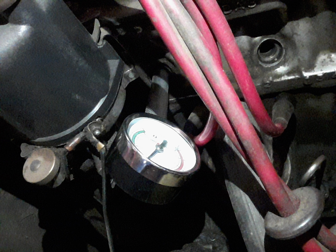

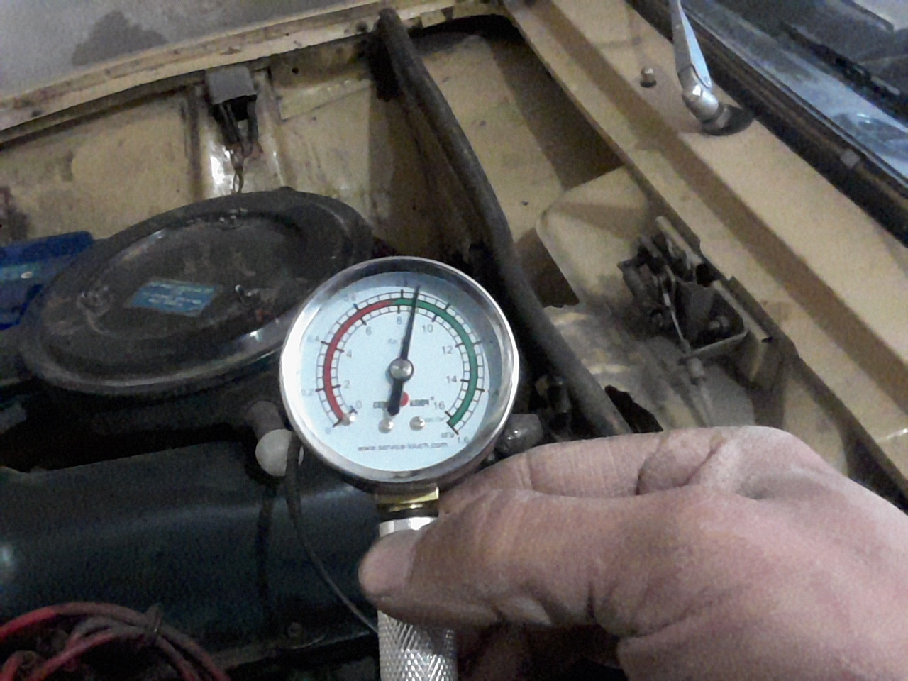

Давно собирался это сделать и вот сегодня наконец-то сделал, замер компрессии показал невысокие цифровые значения, это и так было понятно, раз двигатель дымит. Замеры производились на холодном двигателе при температуре +10 градусов Цельсия с открытой воздушной заслонкой карбюратора.
Комментарии 6
Компрессия маловата.
Фильтр воздушный снимался?
Фильтр не снимал! В данном случае всё понятно!
Раскоксовку попробуй. В принципе, не по пять очков😄, может и поможет, как знать! Да и, не думаю, что туда лили хорошее масло. Стопудово, дрянь какую-нибудь дешёвую…🤦🏻♂️
Масло сливал чёрное было, по идее надо было мне сразу это сделать с раскоксовкой, а потом сразу и масло поменять.
Volgadriver1982
Согласен, что двигатель требует ремонта.
Но как правило при измерении компрессии фильтр воздушный снимается.
Принято к сведению! Спасибо!
