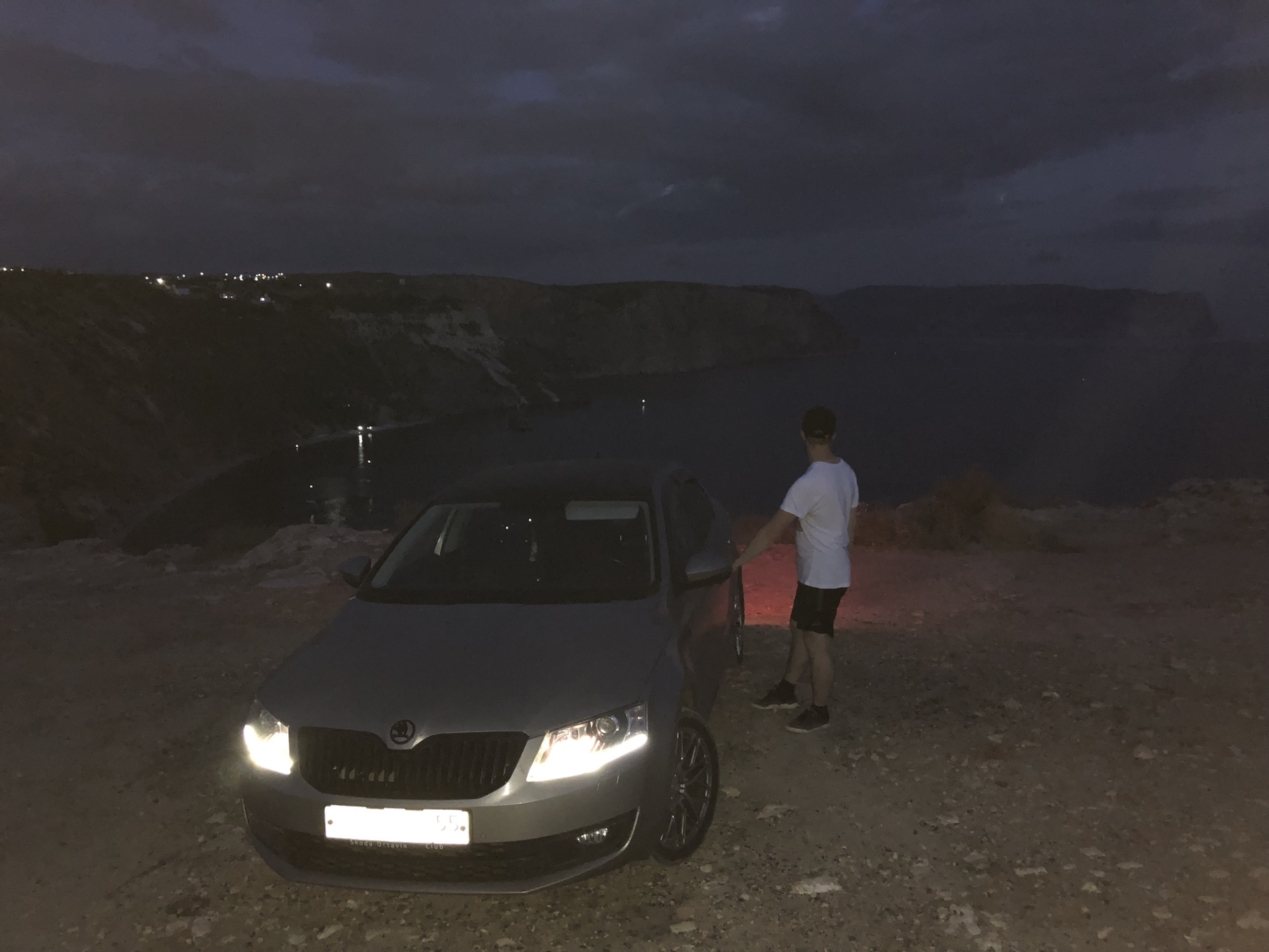

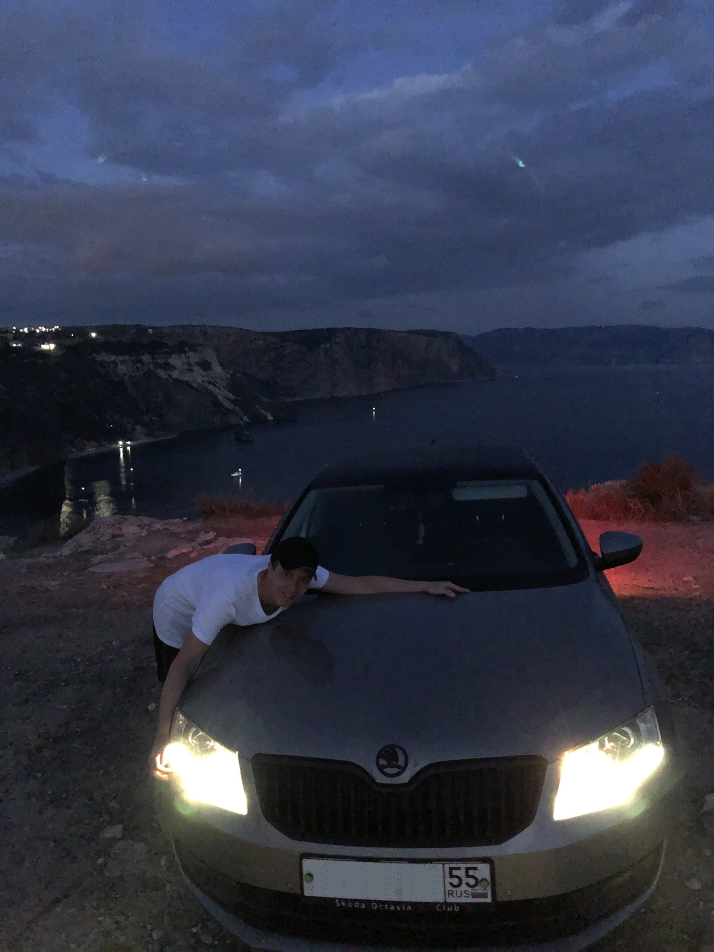

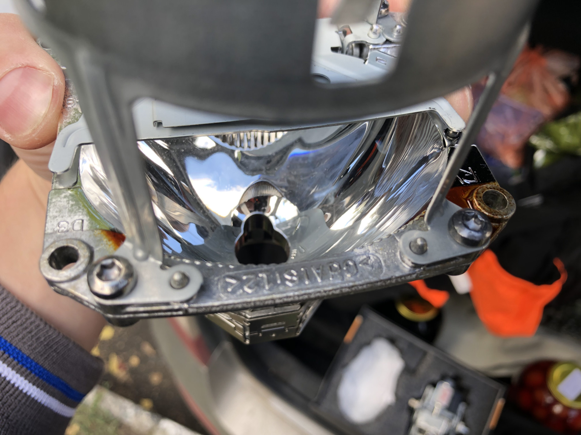

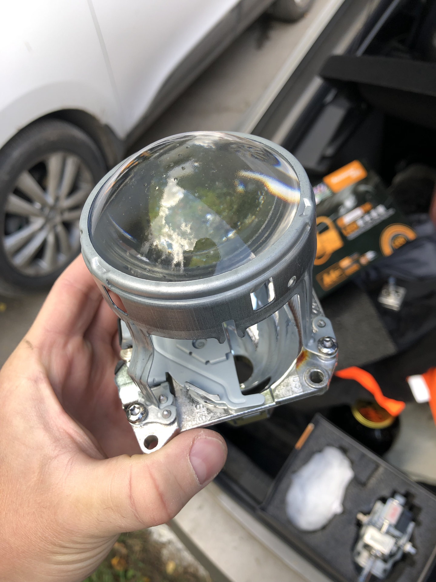

Головной свет, в окте, именно биксенон, мне не понравился сразу же! Мысли о том, что с ним надо что-то делать, т.к. света, порой, сильно не хватает, меня посещали все 8 лет. Периодически видел записи о переделке биксенона в билэд, но, у себя, под боком, ничего, чтобы меня устроило, не нашел… Поэтому думал, что так и буду ездить с ксеноном.

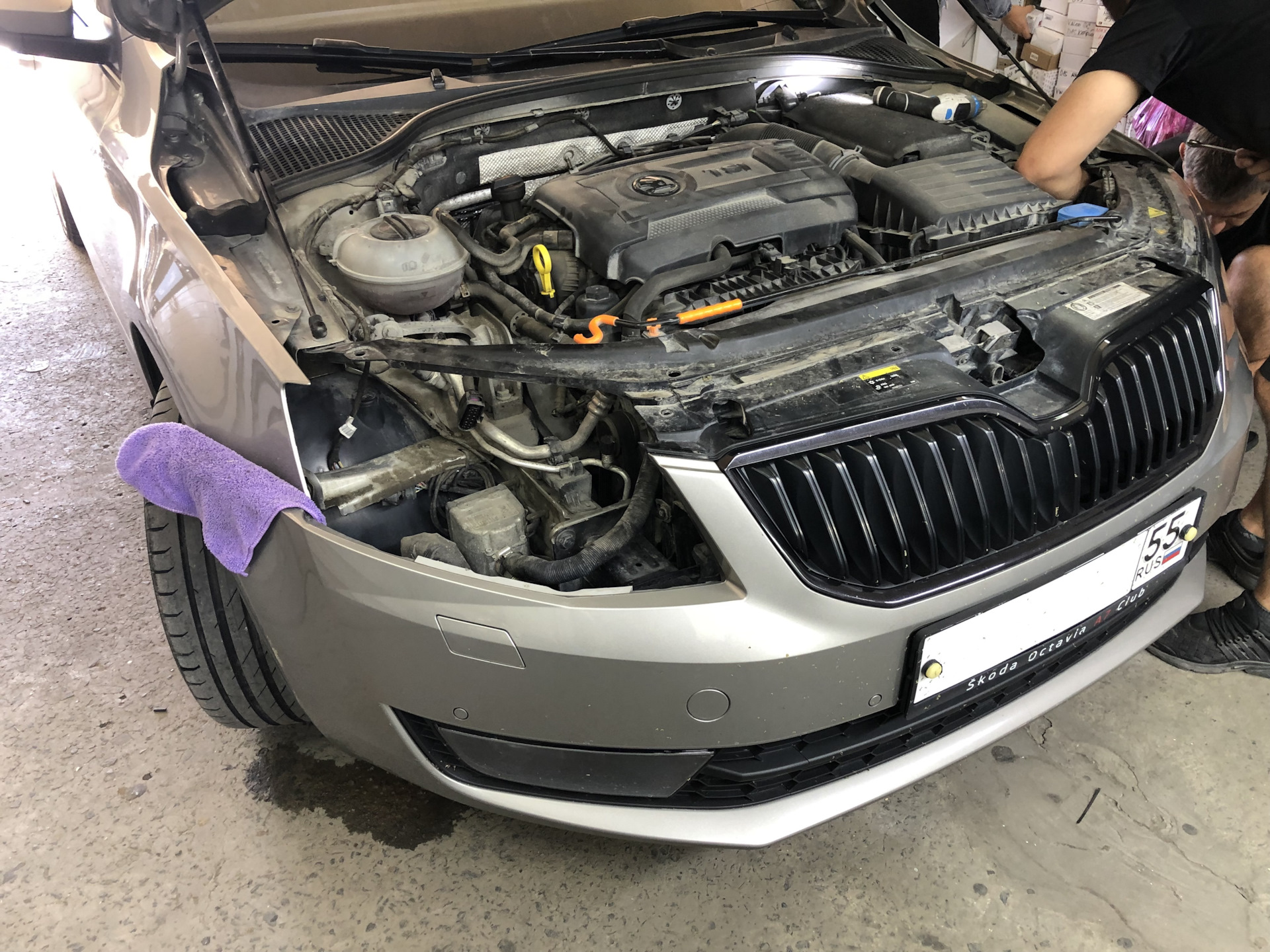

Но тут, практически спонтанно, появилась возможность, съездить на юг и, я вспомнил, что на просторах Д2 видел запись о переделке фар у Александра. Изучив всё и прикинув "чё по чём", связался с компанией www.instagram.com/fullled161/ и, уточнив, что все будет сделано за один день, застолбил место на то время, когда планировал проезжать Ростов.
Дополнительно, уже в дороге, уточнил, что "всё в силе" прикатил к назначенному времени.
Парни всё сделали, как и обещали, за день, пока я гулял по Ростову. По сумеркам сделали короткую поездку, чтобы убедиться, что всё отлично и я покатил дальше, на юг.

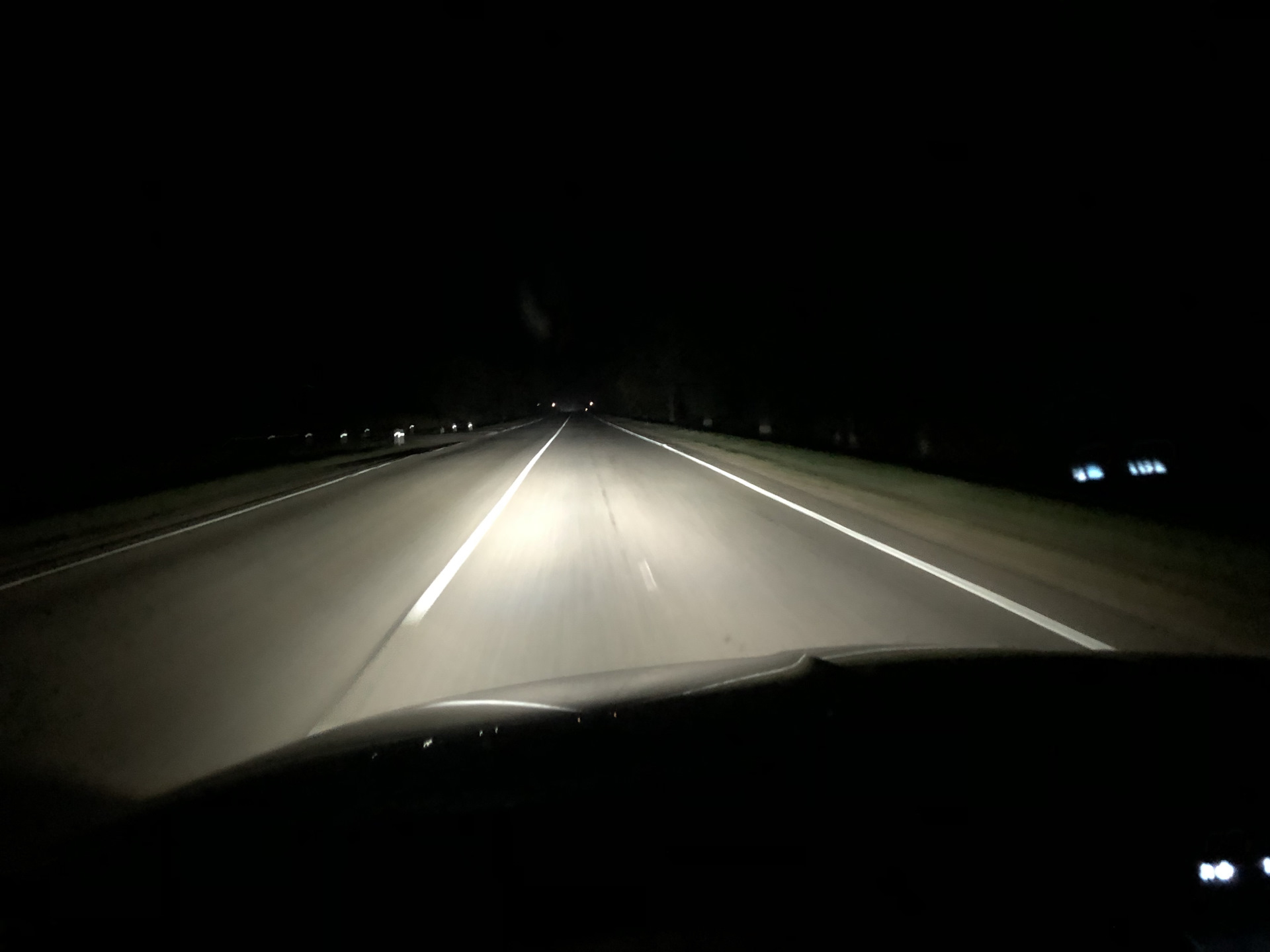

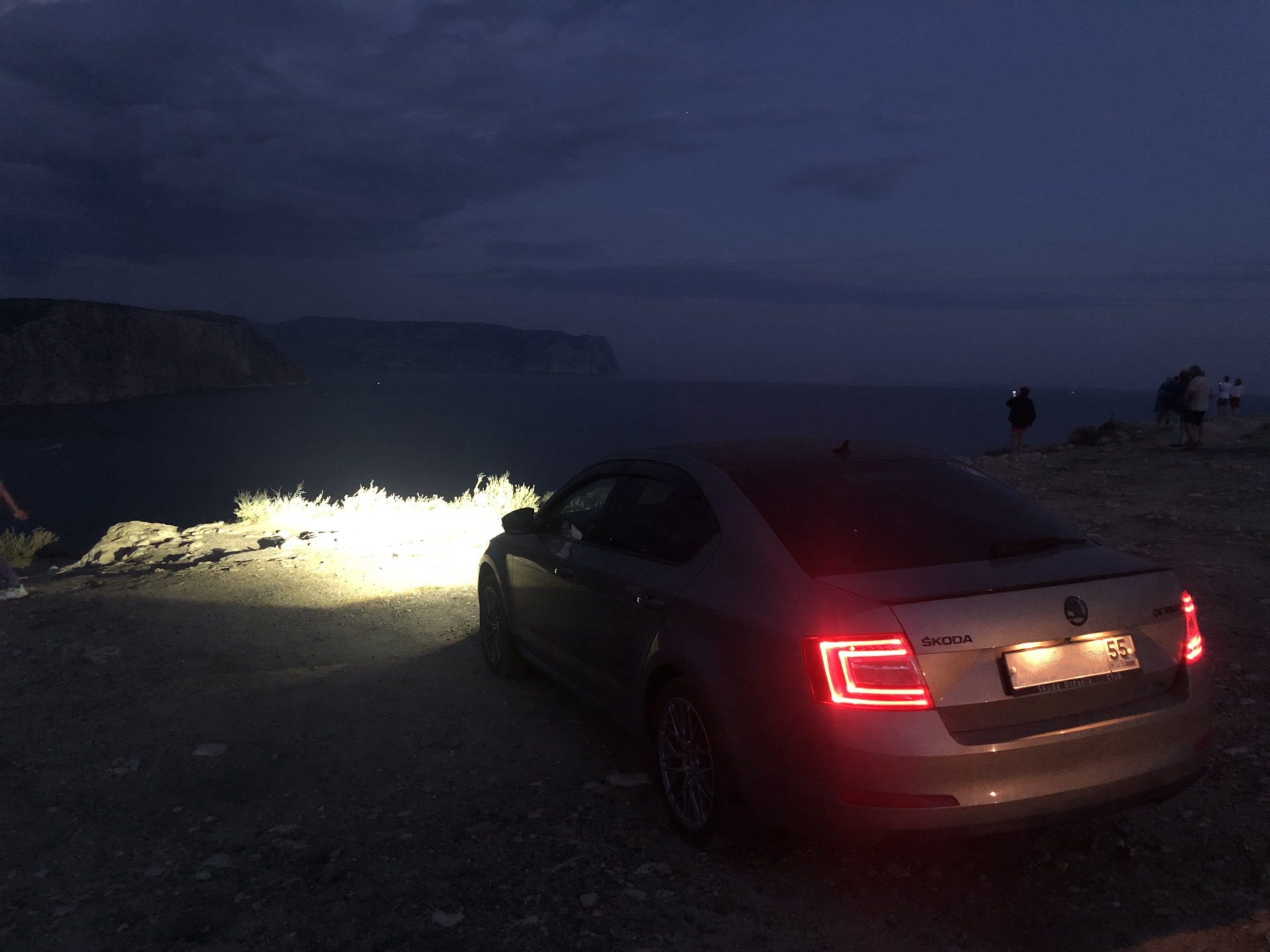

Сказать, что я доволен — ничего не сказать! Свет просто "Космос" в сравнении со штатным биксеноном! Наконец-то я прозрел))) Я, кстати, порой даже думал, что адаптив перестал работать, ибо на биксеноне из-за размытой стг его работа не особо заметна. У билэда четкая стг, в связи с чем, постоянно обращаешь внимание на то, как работает адаптив(а он, оказывается, работает постоянно).
Я ооочень доволен, что всё "срослось" и получилось! Проехал, с момента переделки(6 сентября) больше 5500км и такого, чтобы, даже с китайским ксеноном, слепили так, что "терялась дорога" было раза 3 — освещенное пятно, перед машиной, было видно почти всегда( в отличии от того же ксенона). Рекомендую всем, кто сомневается, или считает, что биксенон у окты светит хорошо — билэд заставит вас изменить свое мнение!

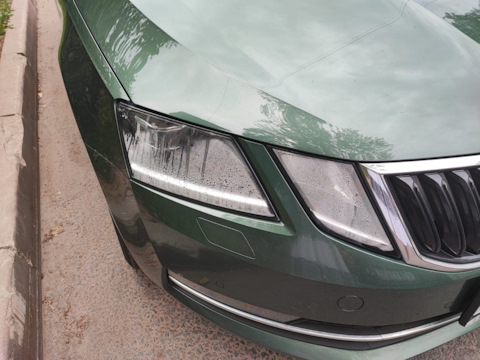

Все очень просто, у данной модели активное охлаждение (вентилятор) и как только он забьётся пылью и остановится, диоды скажут «адьёс» … Так как перегрев это смерть диодов … А как быстро кулер нажрется пыли зависит от того где эксплуатируете авто
как же твой диван с которого ты вещаешь, далек от реальности))
ты наверное думаешь что в фаре пыли как системнике компьютера?) Уже два года как на модулях стоит защита о тперегрева на самый крайний случай
Эхххх, действительно, мой «диван» далёк от реальности на ваш взгляд… но увы мой опыт в замене этих самых модулей показывает обратное … примерно 2 модель из 10 живут три года, остальные от 1,5 до 2х лет и защита от перегрева увы встречалась всего лишь дважды

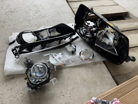

Вот только лампы вытащил и новые воткнул
Модули аналогично, по крайней мере в моем случае

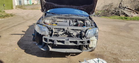

Без разбора и демонтажа фар ?
с разбором и демонтажем. Займет часа 2-3 от силы
Хотел бы я посмотреть как вы снимете бампер и фары, разберёте фары, поменяете модули, соберёте фары и поставите бампер за 2-3 часа )))
Я это делал несколько раз. Бампер тяжело снимается первый раз)
А фара я два раза переделывал, сначала билед модули ставил, потом внутрянку менял
