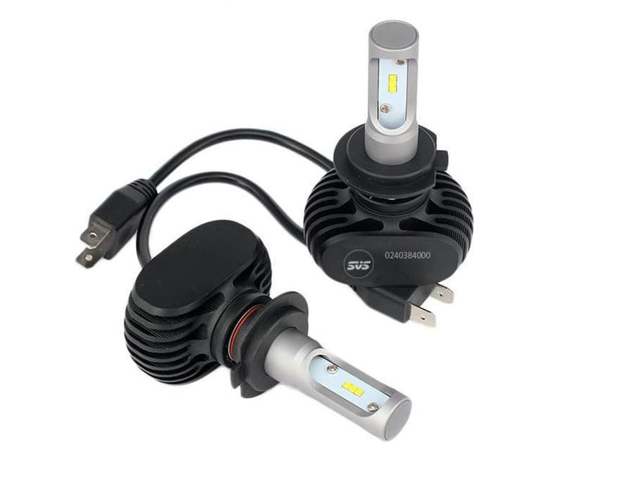

Следом рассмотрим лампы с цоколем H7 (артикул A07101S). Плотный картон и мягкий ложемент позволяют не переживать за целостность ламп при транспортировке.
Охлаждение организовано аналогичным образом — вентиляторы и радиаторы. Также предусмотрен съемный цоколь и силиконовые уплотнители.

— Снимаем цоколь с лампы;
— Устанавливаем его в фару и фиксируем зажимом;
— Устанавливаем лампу в цоколь;
— Подключаем питание, соблюдая полярность (если лампа не заработала — переворачиваем коннектор);
В противотуманные фары лампы установил через лючок в подкрылках.

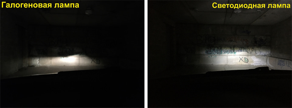

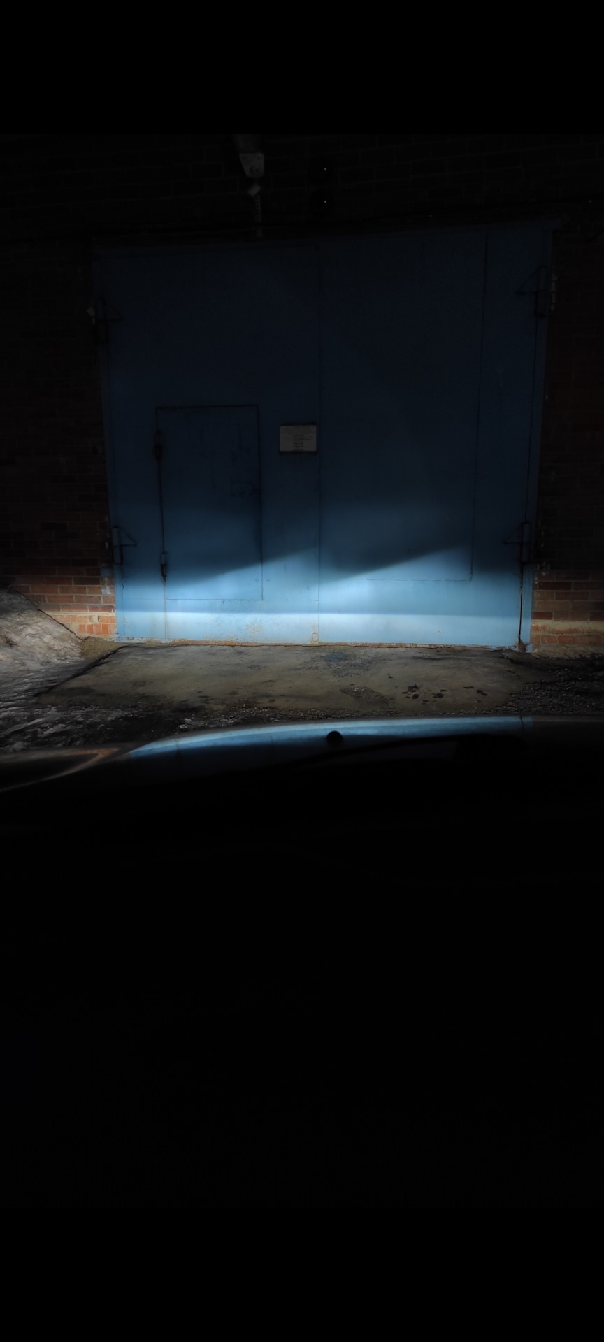

Отправляемся в подземные гаражи для сравнения светотеневой границы.
(поочередно прикрываем фары плотной, непрозрачной тканью)
— ПТФ
— Ближний
— Дальний свет, хотя для дальнего СТГ значения не имеет
Снимаем занавес и смотрим на оба типа ламп одновременно:
Вид со стороны — почему-то мне кажется, что светодиоды слепят не больше галогена.

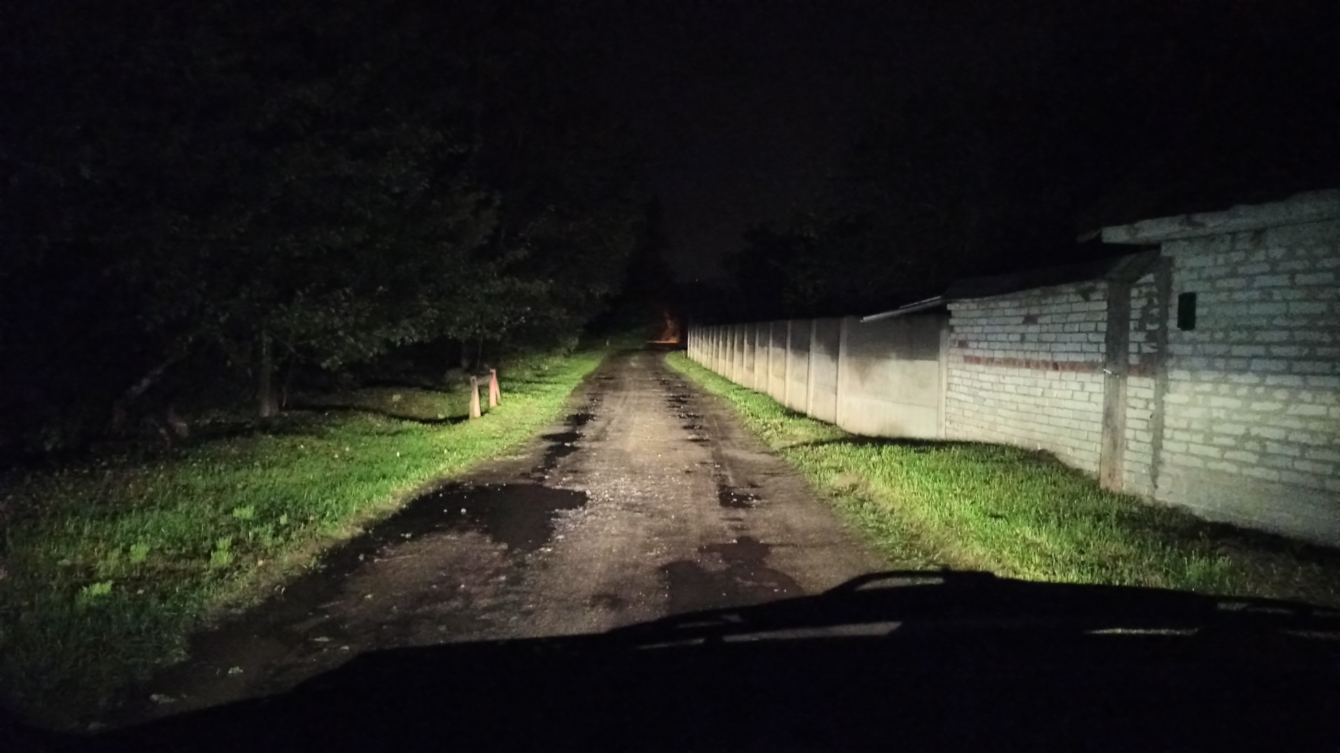

С водительского кресла:
— ПТФ
— Ближний
Вид с улицы:
И всё вместе (ПТФ + ближний):

Да полюбэ слепят, там же видно, что нет четкой стг, хороший засвет такой уходит вверх! Надо пробывать осрам, филипс или нарва, думаю они будут хорошие

Явная засветка на ближнем и птф, а учитывая больший световой поток оно будет мешать встречке. Слишком много света перед носом авто а не в нужной зоне при долгих поездках это напрягает и глаза устают быстрее.

По стг на стенке вообще смех. Засвет не больше чем у галогена, виден отчётливо на фото, как раз на уровне глаз встречки.

Неважно для тебя : будешь ослеплять встречный транспорт.
Важно для тебя: в дождь видимость в разы хуже.

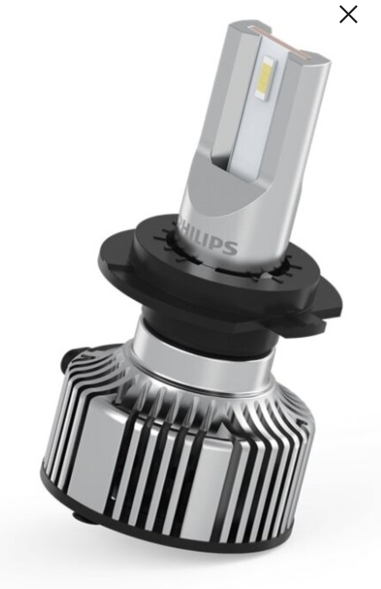

Надо было филипсы брать, у меня в бж все подробно расписано с видеообзором. Вот у филипса стг как у галогена

посмотри ютуб, есть хорошие лампы например филипс, но и стоят не дешего (7-8 тыс)

Для того, чтобы фары светили, у них должна быть яркое пятно в центре СТГ, прямо под полкой.
Для фар с рефлектором рассчитанным под ксенон или галоген (опять же они разные) в фокусах таких отражателей расположена нить накала лампы или колба ксеноновой лампы (дуга). Соответственно это самое яркое пятно лампы и как следствие линза/рефлектор проецируют его на дорогу и мы получаем именно освещение.
Но в LED лампах проблема в том, что там, где у отражателя точка фокуса, у LED лампы радиатор охлаждения диодов. Так как они находятся на подложке, подложка на радиаторе, а между ними еще и теплоотвод иногда. Т.е. приличная по меркам оптики толщина. Но вот центр этот не дает света. Отсюда и получается, что вокруг вроде светло, только в центре яркого пучка нет, да и форма СТГ неверная.
Другое дело, когда это изначально BiLed модули, их отражатель спроектирован иначе (как правило LED светит вверх и отражатель собирает свет с площади всего светодиода, формируя яркий пучок света).
Многие это не понимаю и вставляют еще лампы чтобы светодиоды были вверх и вниз установлены. Получается вообще ерунда
