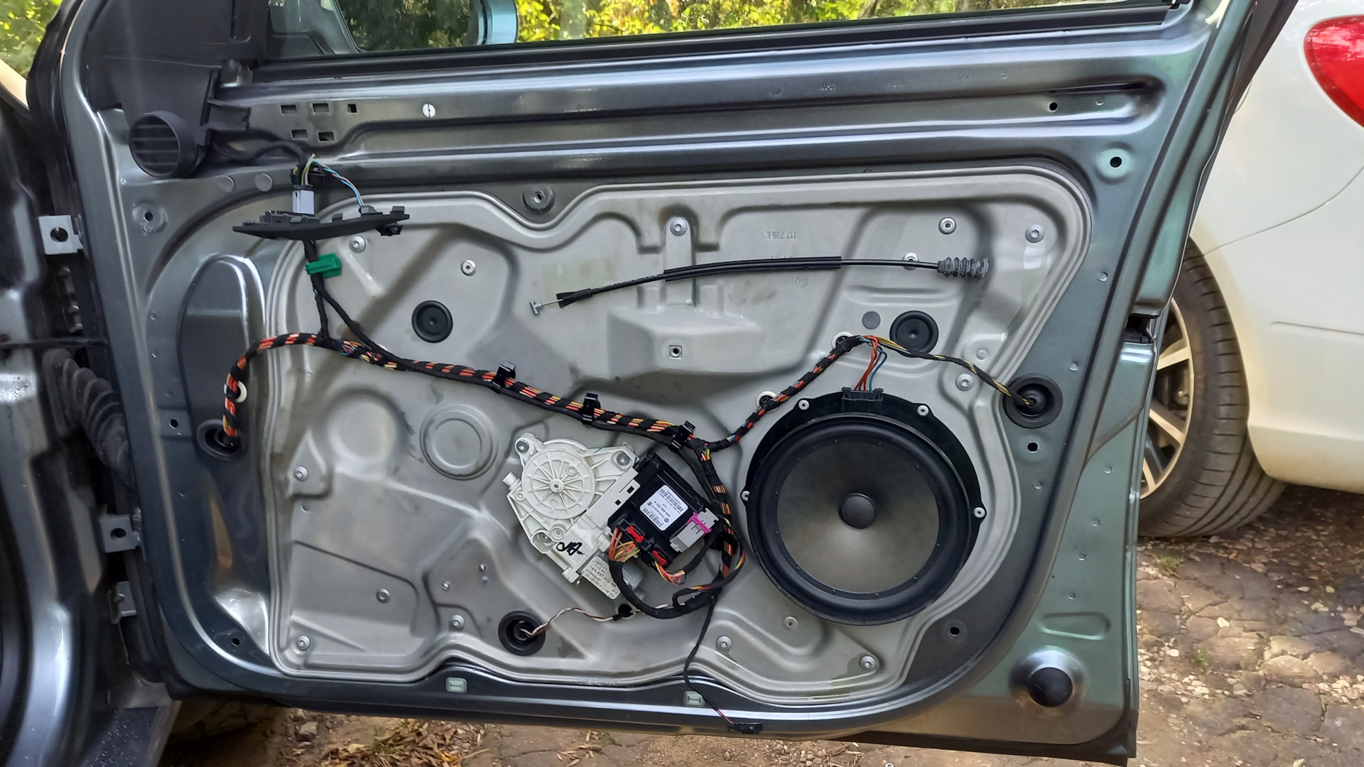

Привет всем!
Многие Шкодоводы знают про косячную ревизию моторчика передней правой двери на Октавиях А5fl. Из-за которого невозможно закрыть стекло в автоматическом режиме, так как стекло останавливается на половине высоты и затем опускается вниз.
Кто-то лечит заменой шестерни из-за слизанных зубцов. Говорят помогает лишь на время. Кто-то, как я, забил на это дело.
Но, время не стоит на месте, и лопнувший тросик механизма стеклоподъемника заставил таки меня заняться вопросом.
Что нам понадобится для восстановления идеальной работы стеклоподъемника:
1) Дрель и сверло по металлу на 9 мм.

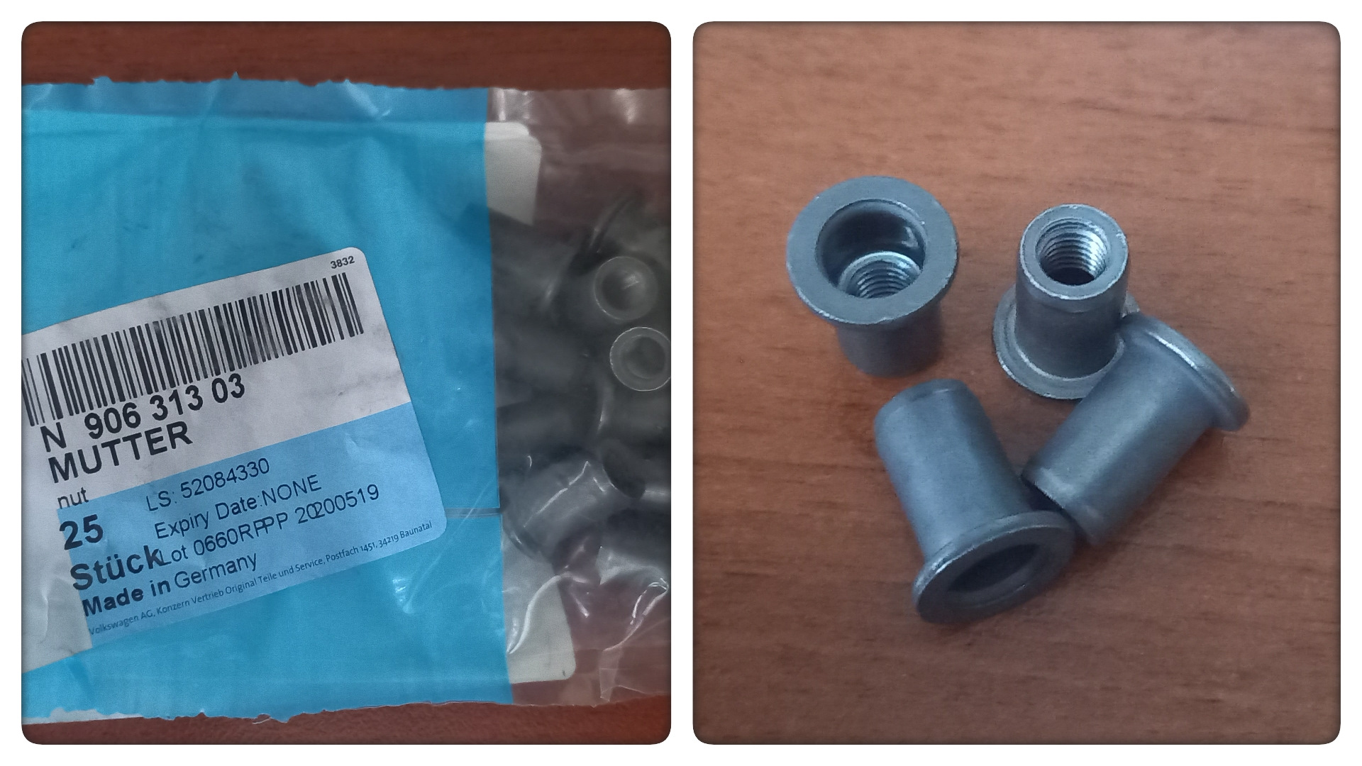

2) Гайка глухая (винтовая заклепка) М6, VAG N90631303
3) Болт VAG WHT002109
4) Двуручный заклёпочник для резьбовых заклепок M3-M10 Дело Техники 456363

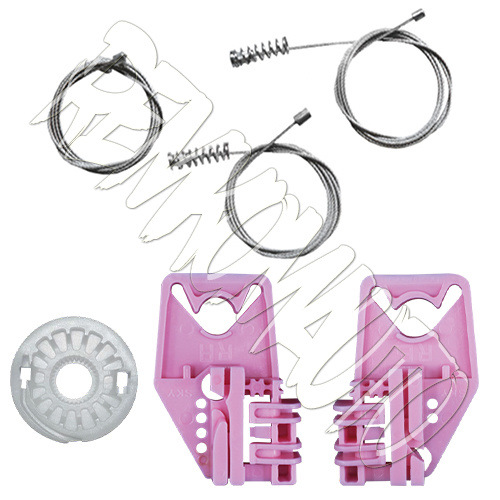

5) Ремкомплект 770372 или любой другой на сайте remkomauto
6) Моторчик от Джетты для передней правой двери.
7) Смазка для направляющих (на ваше усмотрение)
8) Отвертка с набором бит torx
9) Скотч (зафиксировать стекло в верхнем положении)
10) Пылесос (очистить нишу двери от мусора при рассверливании посадочных мест до диаметра 9 мм для гаек)
11) Прямые руки, не из ж@пы.

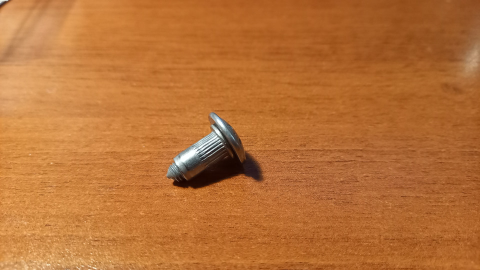

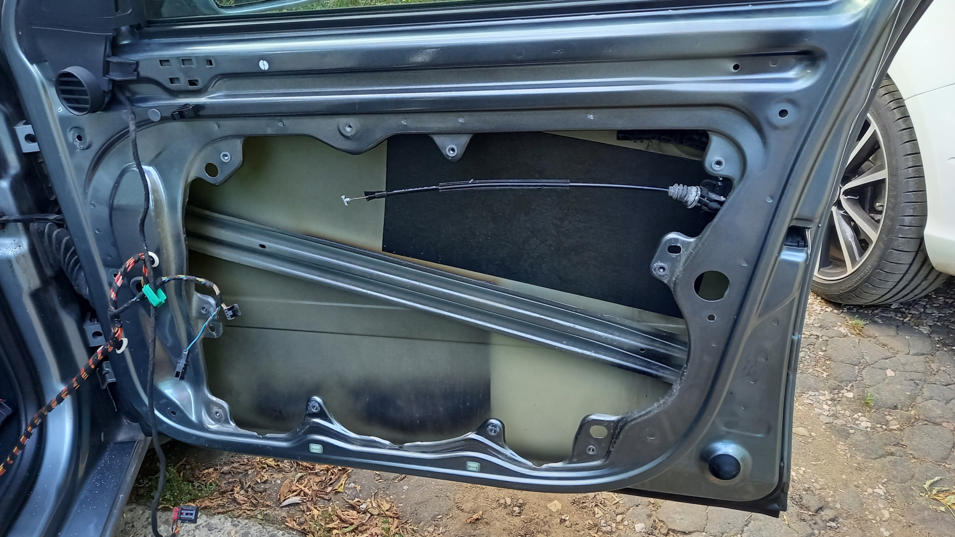

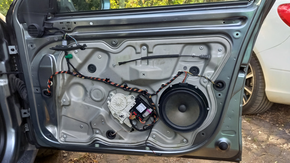

Гайки с болтиками нужны сделать щит крепления механизма быстро разборным. С завода он крепится на вытяжные клепки. Всего 9 клепок крепления щита. Если понадобится менять направляющие, там понадобится еще 5 клепок.
Почему оригинальные клепки от ВАГа? Существует версия, что они сделаны с нанесением цинк-ламельного покрытия. Подробнее о технологии можете почитать ЗДЕСЬ. Надеюсь все это правда, и со временем я не столкнусь со ржавчиной на клепках и их проворачивании в посадочных местах, матом и крепкими объятиями с женой болгарина.
Почем эта модель клёпочника? Просто он рассчитан на большие нагрузки чем мини модельки с потолком крепления гаек М6.

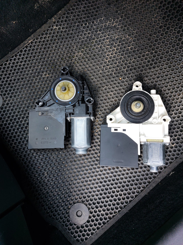

Как выбирал модель моторчика под замену? Никак! Просто по внешнему виду и описанию продавца на авито "моторчик стеклоподъемника Джетта передняя правая дверь". Мне повезло, все подошло и работает исправно. С доставкой обошелся 2250р. Кстати, ВАГ со своей унификацией забавляет порой, не удивлюсь если на Бентли будет стоять такой же моторчик.
the END.
Далее фото, некоторые с комментариями.
За зим откланиваюсь!
ЗЫ Кстати, висела долго ошибка "00131 Подсветка зеркала на стороне водителя. Неисправность в электрической цепи." Барахлила подсветка пространства возле двери. Свет от лампочки, что в нижней части корпуса наружного зеркала, то светил, то свет пропадал. Думал что-то с проводкой, готовился к серьезному ремонту, а оказалось лампочка перегорела. Удивляет только как она иногда умудрялась светить, с оторванной то спиралью.
Update 29.09.2021
В поисках нужных винтов с заклепками нарвался на тандем под винт М5. Ниже фотки с номерочками от меня.
Гайка под болт М6 VAG N10597701
Болт М6 VAG N91132101
Update 14.11.2023 г.
Собственно случилось ожидаемое. Спустя два года как починил стеклоподъемник правой передней двери — лопнул один из тросов стеклоподъемника водительской двери. Пробег к этому случаю составил 186 767 км.
На этот раз было все эпично… заезжаю на парковку, беру карточку в автомате, нажимаю кнопку подъема стекла (оно было в крайнем нижнем положении) и бац, слышу металлический лязг. Я даже остановился, открыл дверь и посмотрел не мог ли я наехать на какую-то железку. Нет, все было ровно. Потом смотрю стекло не поднялось, нажимаю на автоматический подъем, а там какие-то шарканья и стекло доходит до середины и опускается автоматически. Попробовал еще раз — та же история. Тут то до меня и доходит цимус проблемы.
В общем короткими нажатиями дотянул стекло до верхнего (закрытого) положения и не пользовался больше им.
Закупился роликом 770001 и комплектов тросов 770366. Гайки и винты уже были у меня в наличии (успел в свое время купить) и поехал к тому же мастеру который мне чинил стеклоподъемник правой двери.
Оказалось один из трех тросов лопнул. Заменили все тросы на новые. Два старых оставили на всякий случай про запас.
Обратите внимание: если у вас при подъеме / опускании троса что-то шоркает — возможно это какая-то жила многожильного троса лопнула и цепляет за что-то внутри. Стоит на этот момент уже прикупить запчасти для предстоящего ремонта. Сам трос может лопнуть через пол года или даже год, с этого момента, смотря как часто пользоваться стеклоподъемником. А может и в ближайшее время, зависит насколько у вас хороший слух, крепкие нервы и как громко слушаете музыку :)

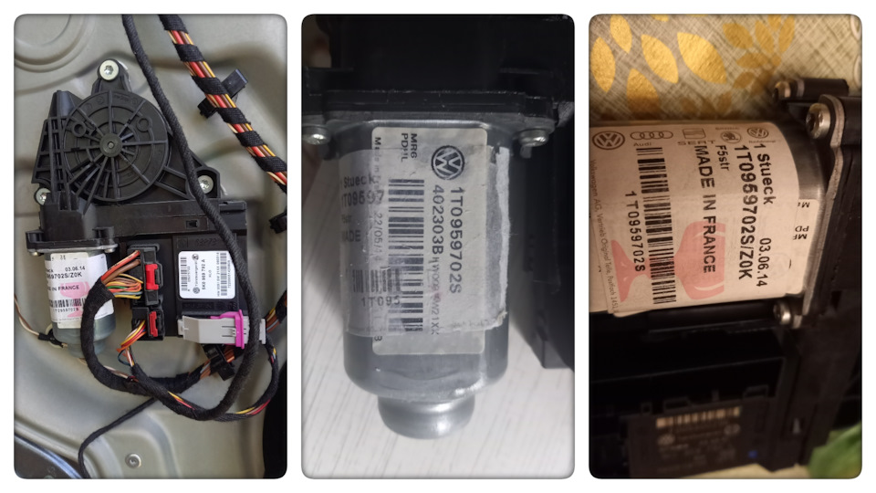

За 4000р был куплен б/у моторчик с номером 936784-110 (Данная з/ч была установлена на а/м: Volkswagen Jetta 6 1.6 CLR).
Всё подошло.
Единственное как все пишут ОБЯЗАТЕЛЬНО надо переставить свой блок мозгов от моторчика, иначе вся правая сторона, обе двери не будут работать. Я это проверил. Даже если вы отключите свой блок, то будет также — не будут работать обе правые двери. Поставите на сигнализацию машину, а двери останутся открытыми.

Я тоже по фоткам не мог понять в чем секрет. Ответ прост — в качестве изготовления: у шкоды как будто китайская поддержка, а в джеты оригинал. Но будьте внимательны — смотрите моторчики с белым пластиком, а то видел объявления от w polo, то там видимо такое качество как на наших школах.
Основные отличия:
1. Белый пластик корпуса
2. Общий вес
3. Главное — не разборная конструкция шестерёнки и всего корпуса, а у шкоды снимается и думаю это самая главное проблема.
4. Шток качественнее и толще немного.
По итогу секрет прост — лучшее качество, вот и всё.

Приветствую, как работает ремкомплект? Такой вопрос, если менять стеклоподъемник в сборе с щитом, это же перекидывать динамик надо и остальную требуху, оно там все на винтах или заклепках? Если менять всборе только с направляющими, которые на 5 клепках, туда какие заклепки нужны, тоже М6? Последний абзац, обновление от 29.09, пишешь нашел тандем М5, а в подписях к фото М6.
Ремкомлект работает отлично!
По перекидванию прочей "требухи" не подскажу, уже не помню, а лезть внутрь, чтобы понять, не хочу.
Щит закреплен на вытяжных клепках, поменял на винтовые под винт M6.
Другие заклепки указал просто справочно, а не в качестве рекомендации.

Высверливать щит нужно только для замены тросиков? Или для замены самого моторчика стеклподьемника?
только для замены тросиков.
Моторчик находится сразу за мягкой обшивкой.
